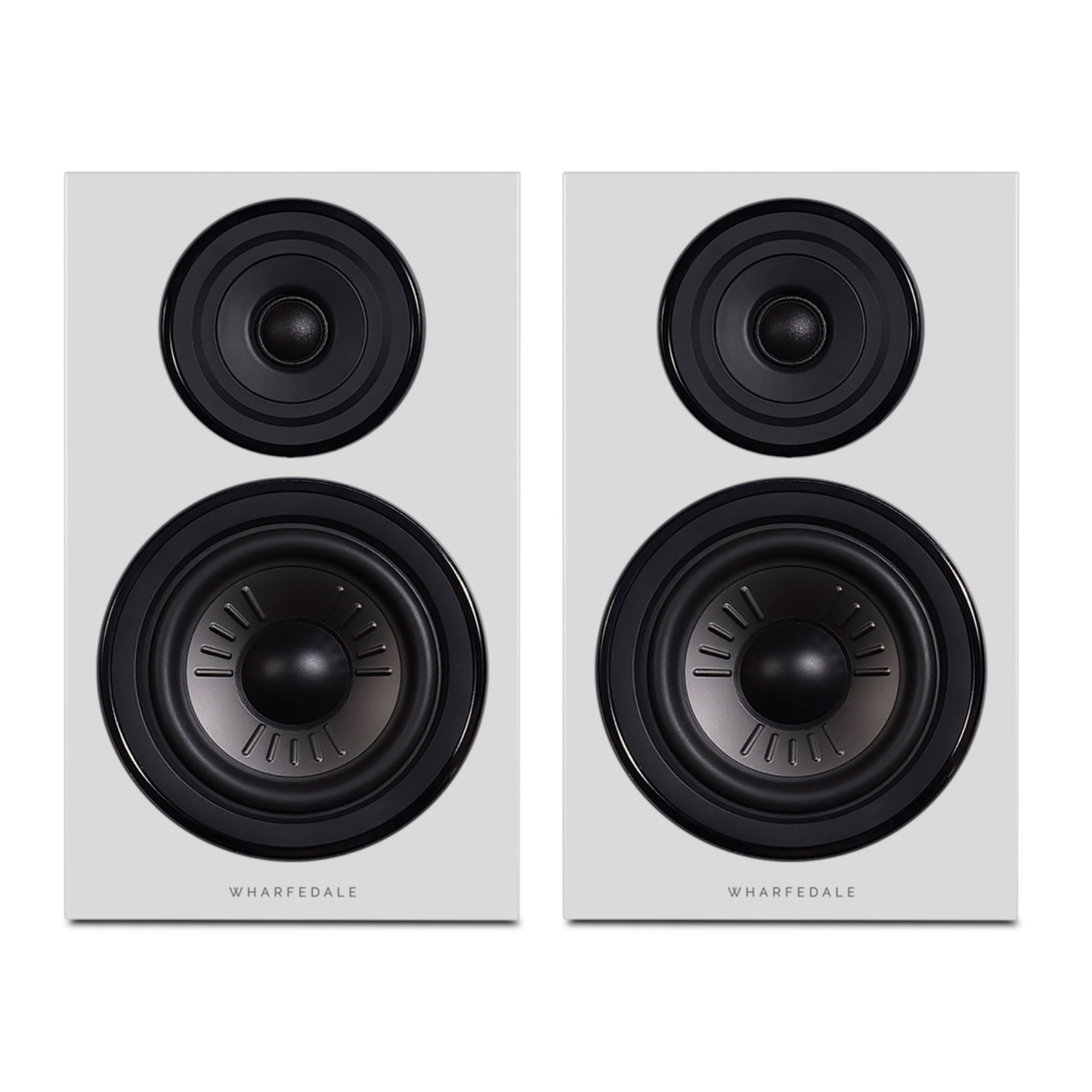

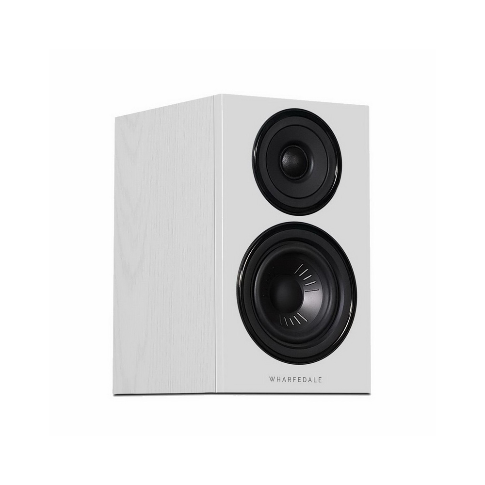

Серия DIAMOND 12.2 — это новейшая инкарнация акустики Diamond, которая появилась на рынке еще в 80-е годы. Одной из главных особенностей серии DIAMOND 12.2 стал материал Klarity, из которого выполнены диффузоры: смесь полипропилена и слюды призвана добавить конусам жесткости и минимизировать эффект «окрашивания» звука. Кроме того, драйверы из Klarity получили мягкие подвесы, благодаря чему они обладают «максимально возможной линейной характеристикой».
  • твитер 25 мм с тканевым куполом;
  • НЧ динамик 150 мм;
  • диффузоры Klarity из пенопропилена;
  • расширение НЧ диапазона до 43 Гц;
  • магнитная система с алюминиевым компенсационным кольцом;
  • твитер из тканевой пленки;
  • многослойный сэндвич-дизайн;
  • кроссоверы Линквица–Райли четвертого порядка 2 кГц.
Модель DIAMOND 12.2, разработанная и сертифицированная для использования в 2-канальных системах Hi-Fi, идеально подходит для использования в качестве домашнего кинотеатра с эффектом погружения, независимо от размера помещения и области применения.

Важное нововведение — магнитная система с алюминиевым компенсационным кольцом. Она снижает влияние нежелательных колебаний. Купола твитеров диаметром 25 мм изготовили из специальной плетеной пленки, которая призвана сделать высокие частоты более открытыми.

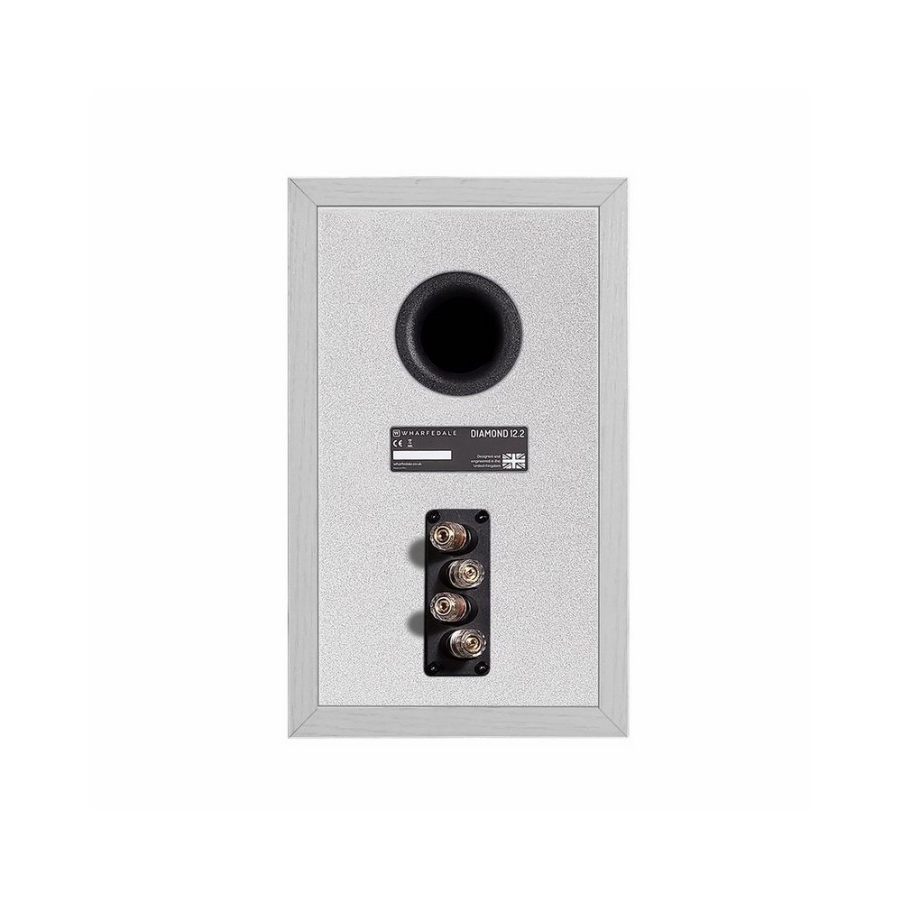

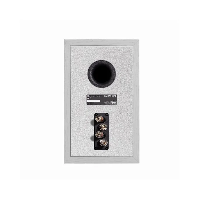

Еще одним решением, направленным на получение максимально глубоких и подвижных низких частот, является оснащение НЧ-динамика мощным магнитом в сочетании с обеспечением высокой подвижности его диффузора. Это позволило получить напористый звук на низких частотах, которые хотя и не такие глубокие, как у более крупных моделей серии, но зато прекрасно сфокусированные и проработанные. Басовик в Wharfedale DIAMOND 12.2 нагружен на фазоинвертор, выходное отверстие которого выведено на заднюю панель.

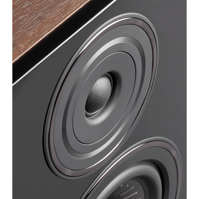

25-миллиметровый купол
Твитер в Wharfedale DIAMOND 12.2 установлен такой же, как и в других АС серии, что позволяет использовать данные колонки в каналах окружающего звучания (в качестве тыловых) в комплектах на их базе. ВЧ-динамик имеет звуковод, который формирует диаграмму их направленности, сокращая переотражения звуковых волн от предметов обстановки в комнате прослушивания. 25-миллиметровый купол изготовлен из тканой полиэфирной пленки со специальным покрытием для обеспечения открытых и плавно расширяющихся высоких частот. Магнитная система и передняя панель оптимизированы для обеспечения широкого рассеивания и работы в несжатом состоянии.
Твитер
Передняя панель плоская и максимально раскрывает купол; только очень короткий канал на передней панели уравновешивает акустическую нагрузку и улучшает измерение SPL (уровня звукового давления). Звуковая катушка намотана на мощную бобину из эпоксидной смолы/стекловолокна, что весьма необычно для динамиков такого ценового уровня. Преимущество этого метода заключается в том, что он не создает вихревых токов и обеспечивает большую управляемость по сравнению с алюминиевой катушкой, а также является намного более жестким, чем катушка типа Kapton, относящаяся к этому ценовому классу.

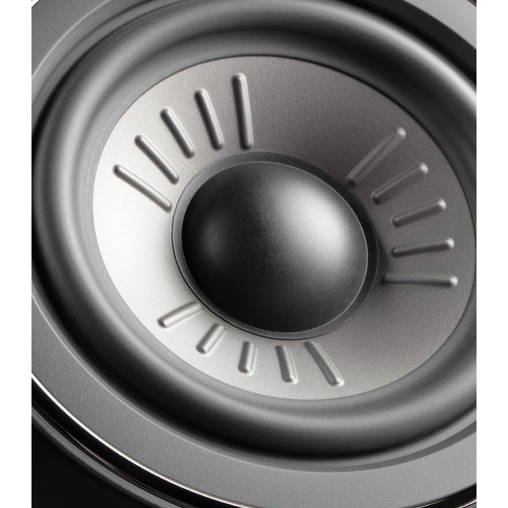

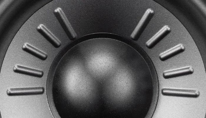

Klarity - новый материал конуса. Низкий уровень окрашивания звука
Материал для конуса Klarity, изготовленный из смеси полипропилена и слюды, придает конусу жесткость и уменьшает его изгиб, что позволяет получить легкий конус с высокой жесткостью, низкой окрашиваемостью и молниеносной реакцией. Конус Klarity оснащен низкодемпфирующим окружением, благодаря чему достигается как отсутствие окрашивание звука, так и выразительная динамика. За счет моделирования множества различных форм конусов и добавления ребер жесткости была достигнута ровная кривая отклика без использования демпфирующего покрытия, что позволило достичь идеального баланса.

В серии колонок использованы кроссоверы Линквица–Райли четвертого порядка, а также катушки с воздушным сердечником (решение из старшей ценовой категории). В нее входят катушки индуктивности с воздушным сердечником, которые чаще всего используются в динамиках высокого класса, поскольку они создают наименьшие искажения среди всех типов катушек индуктивности. Поскольку сопротивление катушки выше, чем у стандартного индуктора с многослойным стальным или ферритовым сердечником, магнитная структура динамика средних и низких частот была изменена для компенсации, что привело к получению быстрых и чистых басов без искажений от индуктора. Колонки оснащены улучшенным разделительным фильтром, выполненным из отборных компонентов, а для подключения к усилителю используется пара надежных винтовых клемм.

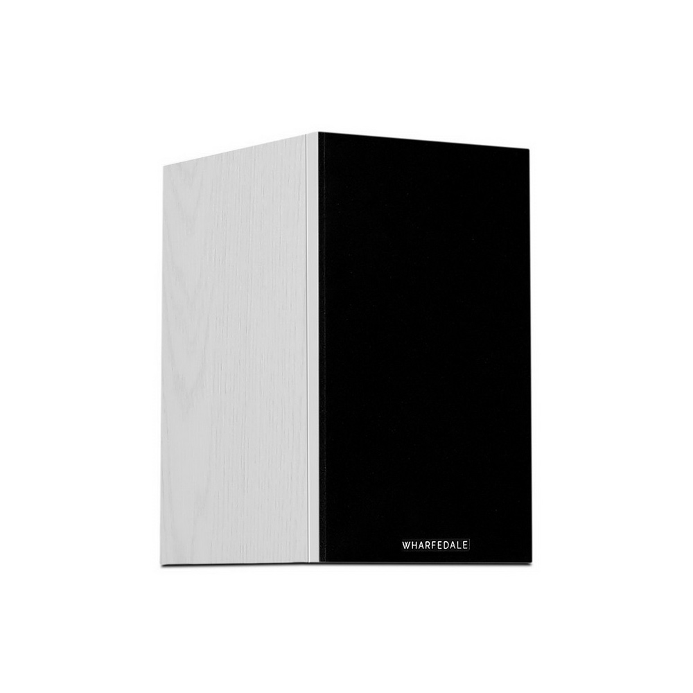

Многослойный корпус
Также компания Wharfedale обратила внимание на особую конструкцию корпусов, которая дает возможность выстроить глубокую и объемную сцену. Корпуса акустики собраны так, чтобы их полезный внутренний объем усиливал работу динамиков. По словам разработчиков, это делает акустику универсальной в плане музыкального материала — так что колонки должны справиться с любым жанром.
Многослойный корпус
Полочные колонки Wharfedale DIAMOND 12.2 являются самыми компактными и недорогими в своей серии, однако они изготовлены с использованием тех же передовых технологий и первоклассных комплектующих, что и остальные модели. В основе динамичного и неокрашенного даже на самой высокой громкости звучания Wharfedale DIAMOND 12.2 – особая многослойная структура стенок корпуса, эффективно гасящая любые резонансы. Она состоит из двух панелей MDF, между которыми находится дополнительная древесно-стружечная плита. Сочетания материалов с различными резонансными частотами позволяет эффективно погасить нежелательные резонансы, без необходимости делать слишком большую суммарную толщину стенок.
Малые размеры и тщательно демпфированные корпуса позволяют Wharfedale DIAMOND 12.2 буквально растворяться в звуковой картине и данная акустика станет отличным выбором при озвучивании маленьких помещений. Колонки хорошо подойдут и для построения настольных аудиосистем (на базе ПК), а при размещении по сторонам от телевизора легко переиграют большинство популярных саундбаров.

Расположение фазоинвертора
сзади
8
Способ подключения
bi-amp
, bi-wiring

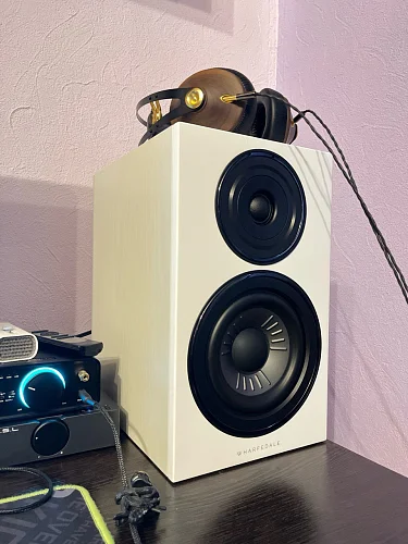

Иван из Санкт-Петербург15.02.2025
Брал на замену Yamaha NS-6490. Качество звучания очень понравилось. Для комнаты в 15 м2 хватает всего диапазона частот и громкости. Работают с паре с усилителем Yamaha AS-201.
Иван, вы как-будто за меня отзыв написали. Брал на замену Yamaha NS-6490. Комната в ~13-15 м2/ Работают с паре с усилителем Yamaha AS-201))))) Полностью доволен апгрейдом

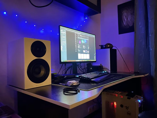

Алан Хозиев из Москва13.02.2025
Это мой первый шажочек в мир hifi звука (до этого были Microlab Solo9c) и сказать, что я доволен ничего не сказать =).
Сравнивал их с Klipsch R-41PM и последние не впечатлили меня совсем, после чего решено было взять варфы с усилком, по цене +- тоже самое, по звуку заметно лучше, прям на голову.
