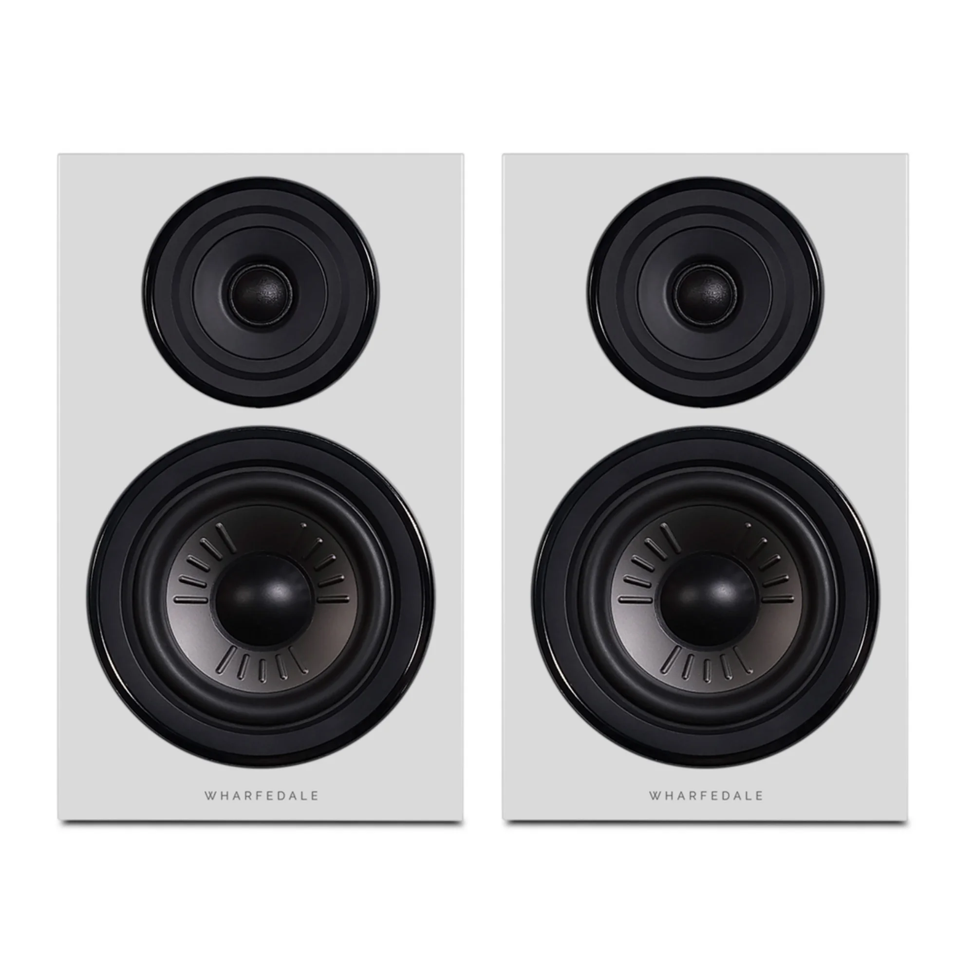

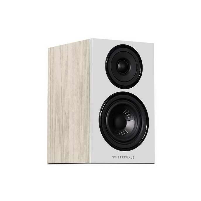

    Серия DIAMOND 12.2 — это новейшая инкарнация акустики Diamond, которая появилась на рынке еще в 80-е годы. Одной из главных особенностей серии DIAMOND 12.2 стал материал Klarity, из которого выполнены диффузоры: смесь полипропилена и слюды призвана добавить конусам жесткости и минимизировать эффект «окрашивания» звука. Кроме того, драйверы из Klarity получили мягкие подвесы, благодаря чему они обладают «максимально возможной линейной характеристикой».
    • твитер 25 мм с тканевым куполом;
    • НЧ динамик 150 мм;
    • расширение НЧ диапазона до 43 Гц;
    • диффузоры Klarity из пенопропилена;
    • магнитная система с алюминиевым компенсационным кольцом;
    • твитер из тканевой пленки;
    • многослойный сэндвич-дизайн;
    • кроссоверы Линквица–Райли четвертого порядка 2 кГц.

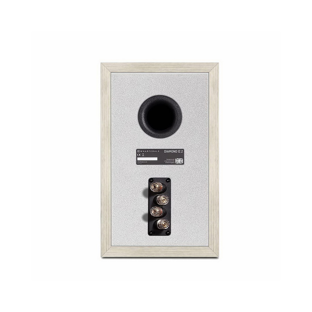

    Еще одним решением, направленным на получение максимально глубоких и подвижных низких частот, является оснащение НЧ-динамика мощным магнитом в сочетании с обеспечением высокой подвижности его диффузора. Это позволило получить напористый звук на низких частотах, которые хотя и не такие глубокие, как у более крупных моделей серии, но зато прекрасно сфокусированные и проработанные. Басовик в Wharfedale DIAMOND 12.2 нагружен на фазоинвертор, выходное отверстие которого выведено на заднюю панель.

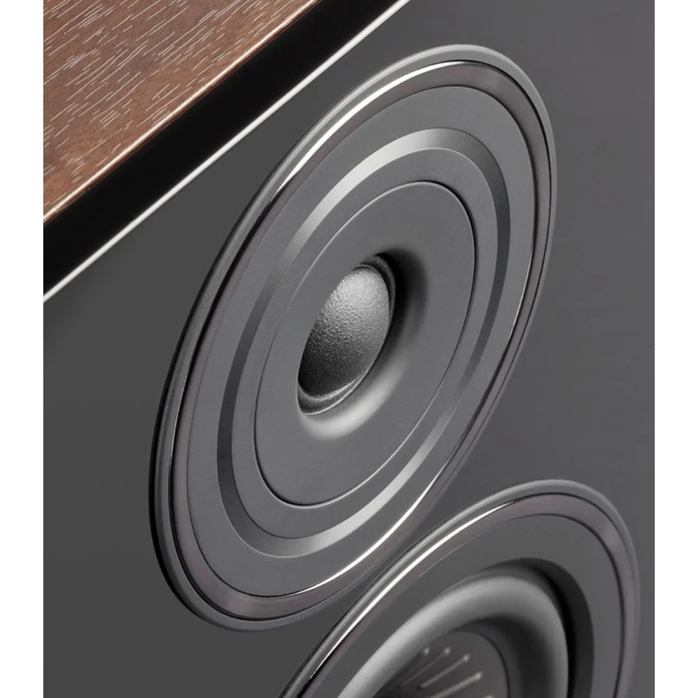

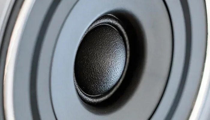

    25-миллиметровый купол
    Твитер в Wharfedale DIAMOND 12.2 установлен такой же, как и в других АС серии, что позволяет использовать данные колонки в каналах окружающего звучания (в качестве тыловых) в комплектах на их базе. ВЧ-динамик имеет звуковод, который формирует диаграмму их направленности, сокращая переотражения звуковых волн от предметов обстановки в комнате прослушивания. 25-миллиметровый купол изготовлен из тканой полиэфирной пленки со специальным покрытием для обеспечения открытых и плавно расширяющихся высоких частот. Магнитная система и передняя панель оптимизированы для обеспечения широкого рассеивания и работы в несжатом состоянии.
    Твитер
    Передняя панель плоская и максимально раскрывает купол; только очень короткий канал на передней панели уравновешивает акустическую нагрузку и улучшает измерение SPL (уровня звукового давления). Звуковая катушка намотана на мощную бобину из эпоксидной смолы/стекловолокна, что весьма необычно для динамиков такого ценового уровня. Преимущество этого метода заключается в том, что он не создает вихревых токов и обеспечивает большую управляемость по сравнению с алюминиевой катушкой, а также является намного более жестким, чем катушка типа Kapton, относящаяся к этому ценовому классу.

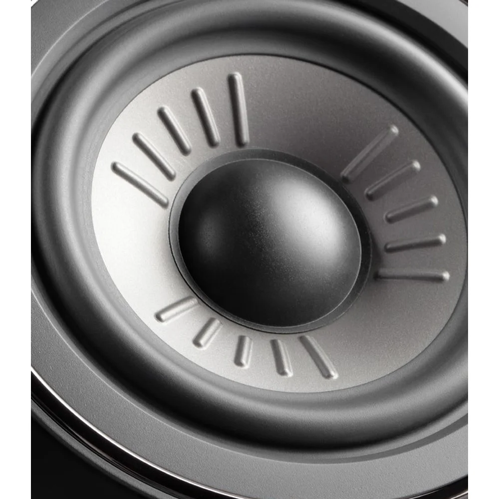

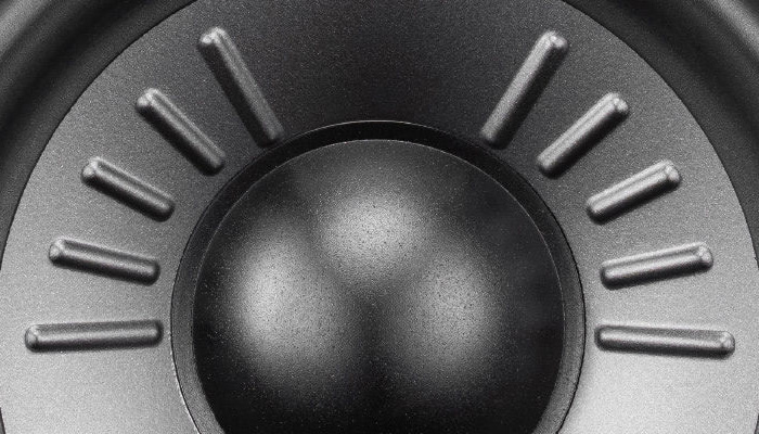

    Klarity - новый материал конуса. Низкий уровень окрашивания звука
    Материал для конуса Klarity, изготовленный из смеси полипропилена и слюды, придает конусу жесткость и уменьшает его изгиб, что позволяет получить легкий конус с высокой жесткостью, низкой окрашиваемостью и молниеносной реакцией. Конус Klarity оснащен низкодемпфирующим окружением, благодаря чему достигается как отсутствие окрашивание звука, так и выразительная динамика. За счет моделирования множества различных форм конусов и добавления ребер жесткости была достигнута ровная кривая отклика без использования демпфирующего покрытия, что позволило достичь идеального баланса.

    В серии колонок использованы кроссоверы Линквица–Райли четвертого порядка, а также катушки с воздушным сердечником (решение из старшей ценовой категории). В нее входят катушки индуктивности с воздушным сердечником, которые чаще всего используются в динамиках высокого класса, поскольку они создают наименьшие искажения среди всех типов катушек индуктивности. Поскольку сопротивление катушки выше, чем у стандартного индуктора с многослойным стальным или ферритовым сердечником, магнитная структура динамика средних и низких частот была изменена для компенсации, что привело к получению быстрых и чистых басов без искажений от индуктора. Колонки оснащены улучшенным разделительным фильтром, выполненным из отборных компонентов, а для подключения к усилителю используется пара надежных винтовых клемм.

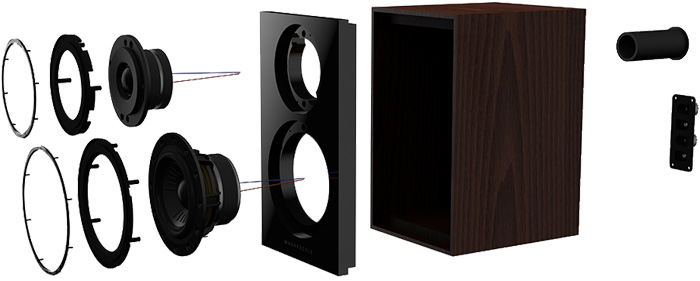

    Многослойный корпус
    Также компания Wharfedale обратила внимание на особую конструкцию корпусов, которая дает возможность выстроить глубокую и объемную сцену. Корпуса акустики собраны так, чтобы их полезный внутренний объем усиливал работу динамиков. По словам разработчиков, это делает акустику универсальной в плане музыкального материала — так что колонки должны справиться с любым жанром.
    Многослойный корпус

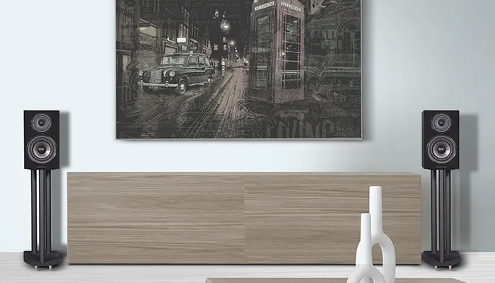

    Полочные колонки Wharfedale DIAMOND 12.2 являются самыми компактными и недорогими в своей серии, однако они изготовлены с использованием тех же передовых технологий и первоклассных комплектующих, что и остальные модели. В основе динамичного и неокрашенного даже на самой высокой громкости звучания Wharfedale DIAMOND 12.2 – особая многослойная структура стенок корпуса, эффективно гасящая любые резонансы. Она состоит из двух панелей MDF, между которыми находится дополнительная древесно-стружечная плита. Сочетания материалов с различными резонансными частотами позволяет эффективно погасить нежелательные резонансы, без необходимости делать слишком большую суммарную толщину стенок.

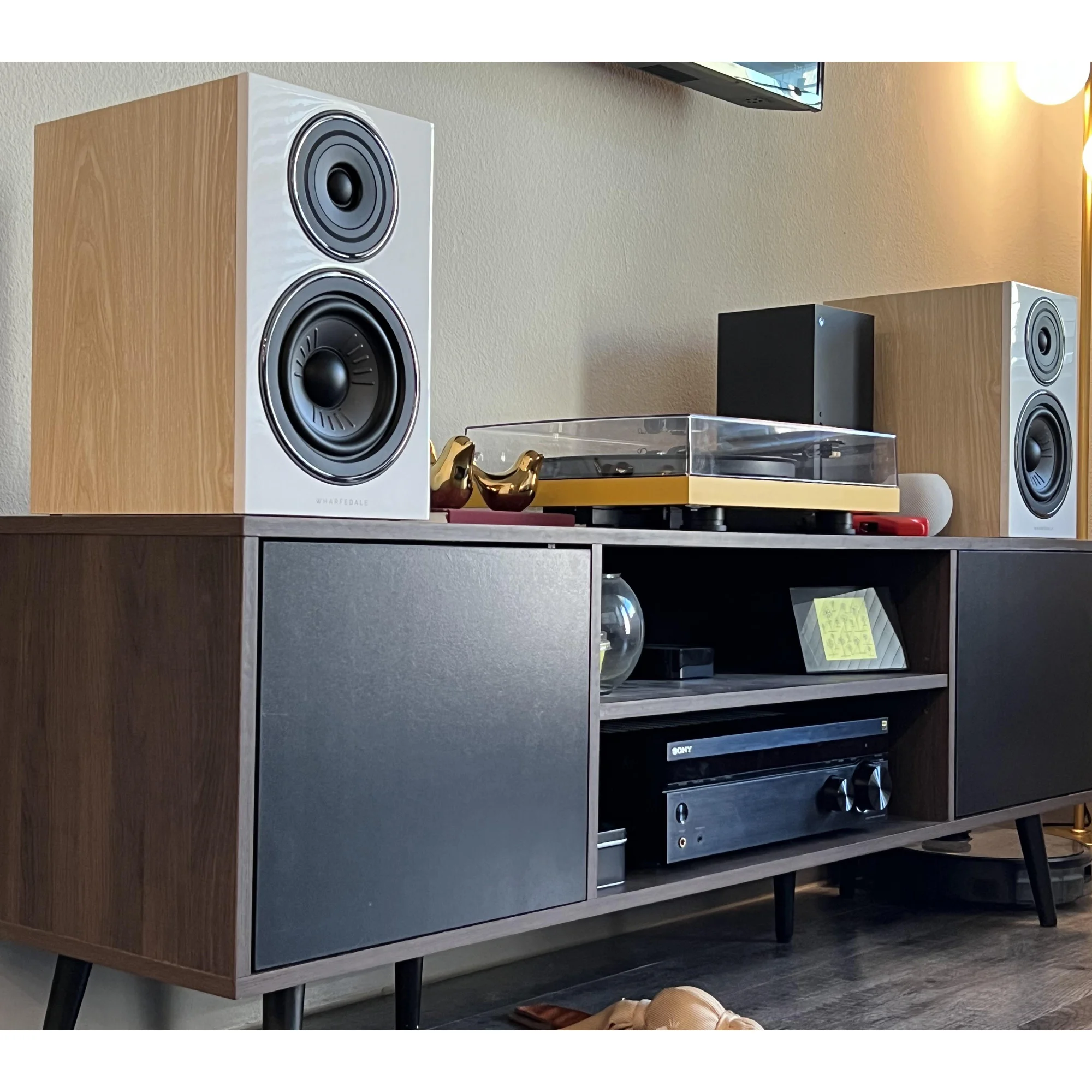

    Малые размеры и тщательно демпфированные корпуса позволяют Wharfedale DIAMOND 12.2 буквально растворяться в звуковой картине и данная акустика станет отличным выбором при озвучивании маленьких помещений. Колонки хорошо подойдут и для построения настольных аудиосистем (на базе ПК), а при размещении по сторонам от телевизора легко переиграют большинство популярных саундбаров.

    • Расположение фазоинвертора
      сзади
      8
    • Способ подключения
      bi-amp
      , bi-wiring
