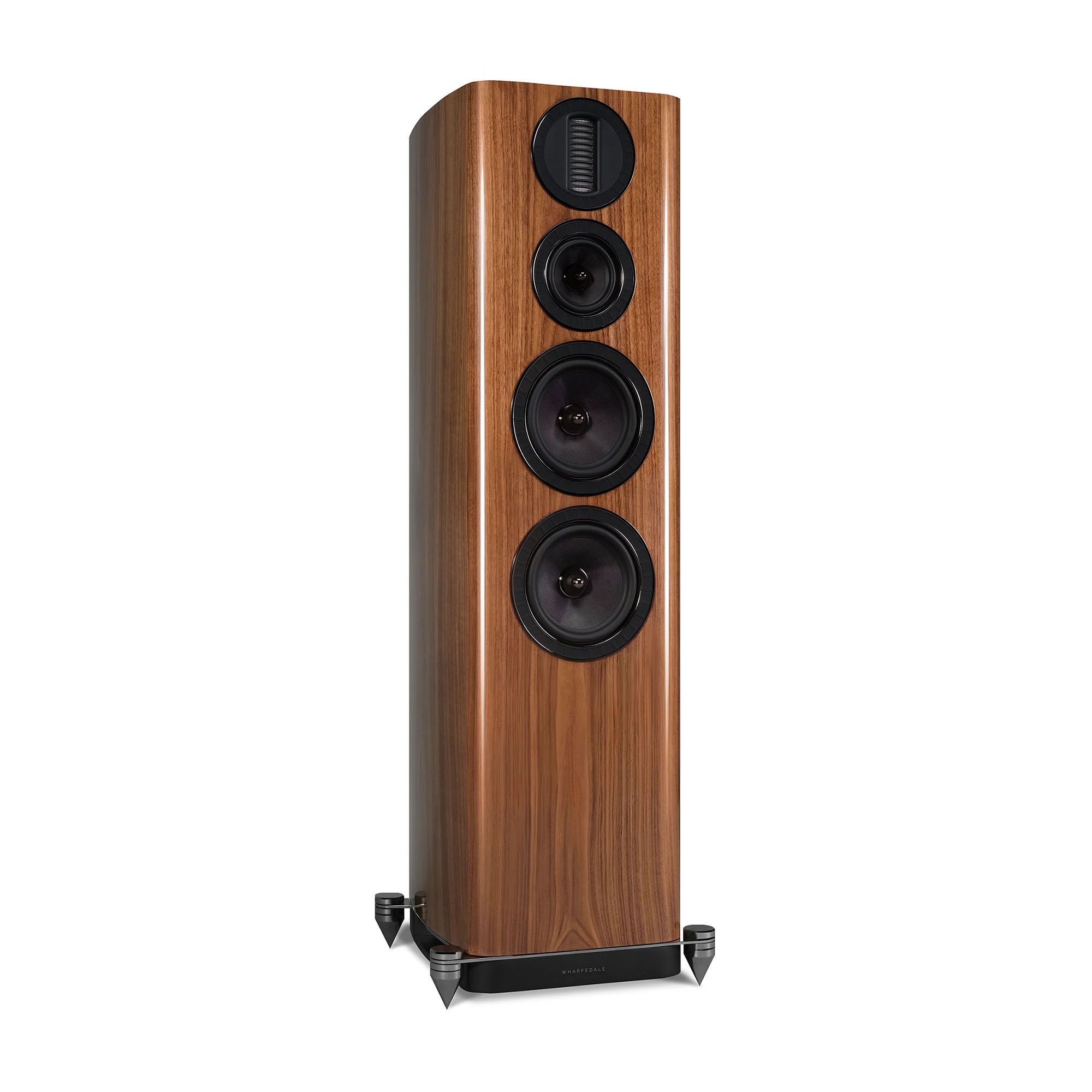

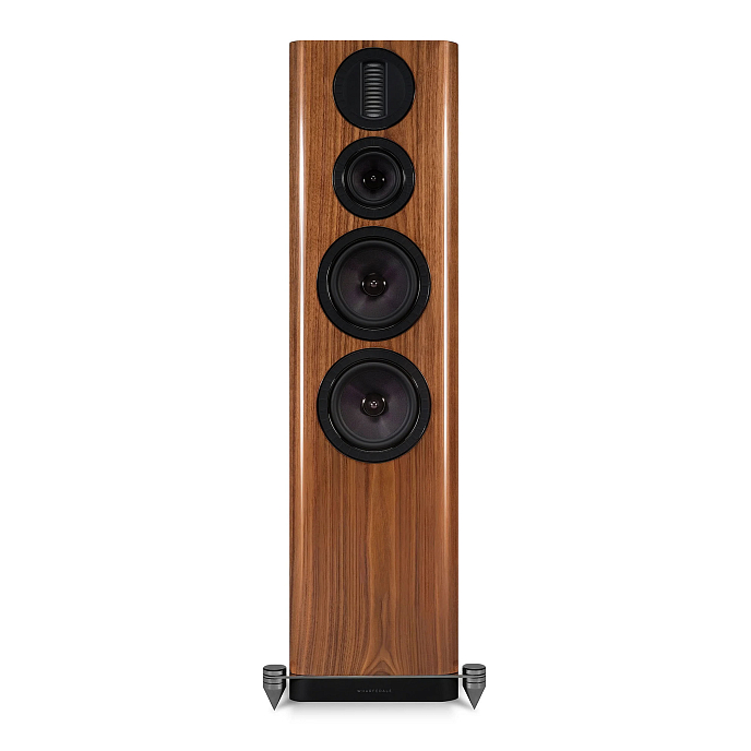

    Wharfedale AURA 4 — напольная трёхполосная акустика из новой серии AURA. Черпая вдохновение из собственных исследований, сделанных при разработке серии Elysian, инженеры Wharfedale разработали серию акустики AURA, которая может похвастаться ещё более широким набором преимуществ, включая высокочастотные AMT-излучатели, динамические низко- и среднечастотные драйверы со стекловолоконной матрицей, революционную систему фазоинвертора SLPP и тщательно продуманные кабинеты из многослойного дерева. Откройте для себя превосходное сочетание технического наследия, инноваций и невероятной производительности с новой серией акустики Wharfedale AURA.
    • ВЧ-драйвер: AMT 27 x 90 мм;
    • СЧ-драйвер: 4-дюймовый динамический из стекловолокна;
    • НЧ-драйвер: два 6.5-дюймовых динамических из стекловолокна;
    • подводимая мощность усилителя: 30 – 200 Вт;
    • пиковый уровень звукового давления: 107 дБ;
    • фирменный AURA кроссовер с частотами: 475 Гц, 3.3 кГц;
    • революционная система фазоинвертора SLPP;
    • корпус из многослойной древесины с отделкой из натурального шпона.
    AURA 4
    Добро пожаловать в мир AURA, в котором богатое наследие Wharfedale встречается с потрясающими инновациями. Акустика AURA 4 — это превосходное сочетание точности звучания мониторного класса и эстетики, как внешней, так и музыкальной, свойственной классу High-end.
    Высокочастотные AMT-излучатели Wharfedale AURA
    В сравнении с общепринятыми купольными, ленточными и планарными ВЧ-драйверами, высокочастотные AMT-излучатели Wharfedale предлагают исключительную точность и скорость отклика. Уникальная диафрагма складчатой формы, помещённая в мощное магнитное поле максимально точно производит звуковые волны без эффекта размытия, вызванного собственной массой мембраны.
    AMT
    Это не только эффективный способ перемещения воздуха, но и высокоточный, поскольку диафрагма постоянно находится под непосредственным контролем двигательной системы. В результате получается широкополосный преобразователь, который обеспечивает чрезвычайно низкие искажения и исключительную музыкальную детализацию при потрясающей скорости и динамических возможностях.
    Команда дизайнеров Wharfedale усовершенствовала модуль AMT в динамиках AURA, увеличив частоту отклика до 36 кГц (-6 дБ), что обеспечивает плавный и линейный отклик до 22 кГц (+-3 дБ). В результате, высокие частоты звучат невероятно реалистично и детально, со всем богатством гармонических обертонов, усиливающих восприятие вокала и инструментов и придающий мерцающий реализм перкуссии, такой как тарелки.
    Динамики с диффузорами из стекловолокна
    Динамики со стекловолоконной матрицей
    В дополнение к AMT-излучателям, в акустике AURA 4 используются проприетарные низкочастотные и среднечастотные драйверы Wharfedale с диффузором из стекловолокна. Диффузоры такого типа, изолированные кольцами из высокоэластичной резины, обеспечивают высокую эффективность и точность. Звуковые катушки, расположенные в мощном магнитном поле контролируются полюсными колпачками с медным покрытием, чтобы максимально снизить возможные искажения.
    AURA 4
    Динамики с низким уровнем искажений установлены на шасси из литого под давлением алюминия, каждое из которых крепится к корпусу шестью высокопрочными болтами для поддержания жесткости конструкции и обеспечения точной характеристики в переходный период. Резиновые накладные кольца, окружающие каждый динамик, являются не только декоративным элементом, но и регулируют любой резонанс, возникающий на стыке алюминиевого и деревянного корпуса.
    Кроссовер AURA
    Кроссовер AURA
    Кроссовер — сердце любой акустической системы, поэтому его настройке уделялось особенное внимание. Благодаря точному разделению полосы частот и согласованию акустических характеристик каждого драйвера, в акустике AURA 4 обеспечивается точный бесшовный переход между излучателями. Кроссовер располагается на отдельной плате для минимизации электромагнитных помех, и тщательно протестирован на предмет акустической прозрачности.
    Благодаря сотням часов тонкой настройки с использованием как технического анализа, так и внимательного прослушивания, акустические системы AURA 4 обеспечивают невероятно реалистичную звуковую картину. В кроссовере используются только высококачественные, акустически прозрачные компоненты, гарантирующие, что будут слышны все музыкальные детали. Для подключения к усилителю предусмотрен входной блок из двух пар надежных винтовых клемм.
    Система фазоинвертора SLPP
    Особая конструкция фазоинвертора SLPP (Slot Loaded Profiled Port), основанная на концепции Гилберта Бриггса, значительно увеличивает качество воспроизведения низких частот в акустике AURA. Порт фазоинвертора, обращенный вниз, направляет высокоскоростной поток воздуха через ряд более мелких портов в нижней панели акустики, что позволяет более эффективно рассеивать воздушный поток высокого давления в воздухе помещения.
    Такая конструкция снижает турбулентность и повышает общую эффективность системы фазоинвертора. В сочетании с низким резонансом басовых излучателей, система SLPP обеспечивает мощное и артикулированное расширение низкочастотного диапазона вплоть до области 26 Гц, точно передавая глубину и силу музыкальных композиций.
    Многослойный лакированный корпус
    Кабинеты AURA — это не только внешняя эстетика, но и высококачественная инженерная работа по оптимизации качества звука. Кабинеты AURA во многих отношениях являются произведением искусства. Они изготовлены из нескольких слоев дерева разных пород, что уменьшает резонансы до уровня ниже слышимости, обеспечивая чистый прозрачный звук.
    Эта многослойная конструкция, получившая название PROS (Panel Resonance Optimization System), обладает еще одним преимуществом - она предотвращает утечку нежелательной звуковой энергии изнутри корпуса, которая в противном случае повлияла бы на выходную мощность приводов. Плавные изгибы корпуса помогают рассеивать звук без нежелательных отражений, повышая качество прослушивания. С внешней стороны, кабинеты AURA покрыты слоем блестящего лака, добавляя нотку элегантности в любой интерьер.
