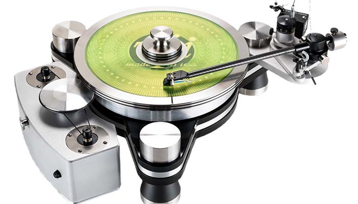

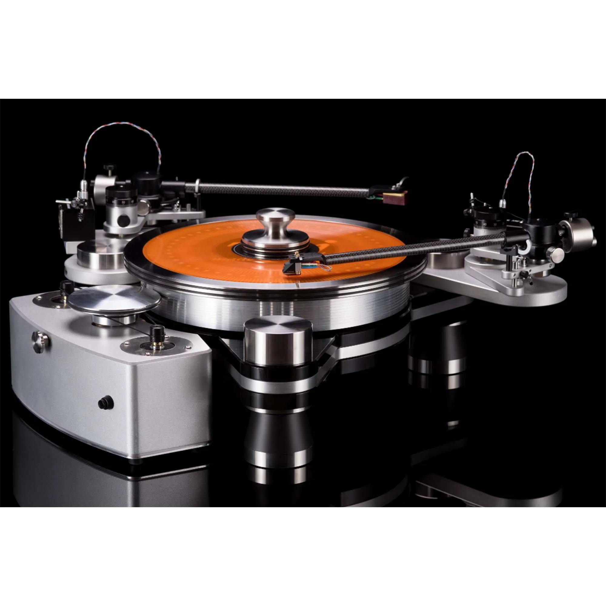

Создав модели проигрывателей виниловых дисков VPI Avenger и VPI Avenger Reference, в компании VPI задумались о довольно серьезной разнице в стоимости этих проигрывателей. Чтобы удовлетворить потребности заказчиков, готовых сделать шаг вверх от VPI Avenger, но не готовых на покупку гораздо более дорогого VPI Avenger Reference, был разработан Avenger Plus.
  • пассиковый привод, ручное управление;
  • подшипник: инвертированного типа, стальной вал в стакане из фосфорной бронзы;
  • два синхронных двигателя переменного тока с гибридным роликовым приводом в отдельном корпусе Rim Drive Motor;
  • скорость вращения: 33/45 об/мин;
  • алюминиевый поворотный диск 9.9 кг;
  • тонарм одноопорный композитный JMW 12-3DR;
  • трехслойный корпус акрил/алюминий/акрил с демпфирующим материалом между слоями;
  • ADS блок управления двигателем.

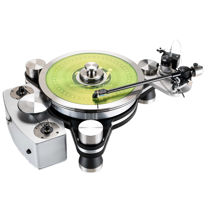

VPI Avenger Plus обладает значительными модернизациями по сравнению со стандартным Avenger. Используя технические наработки топовой модели VPI Titan, инженеры компании VPI добавили блок двигателей с роликовым приводом (Signature Rim Drive) разработки Гарри Вайсфельда (Harry Weisfeld), аналоговую систему привода (ADS) для обеспечения предельной точности частоты вращения двигателя и удобного переключения скорости, улучшенный тонарм JMW 12-3DR с проводкой Nordost Reference, а также периферийное прижимное кольцо для исправления геометрических дефектов пластинки.

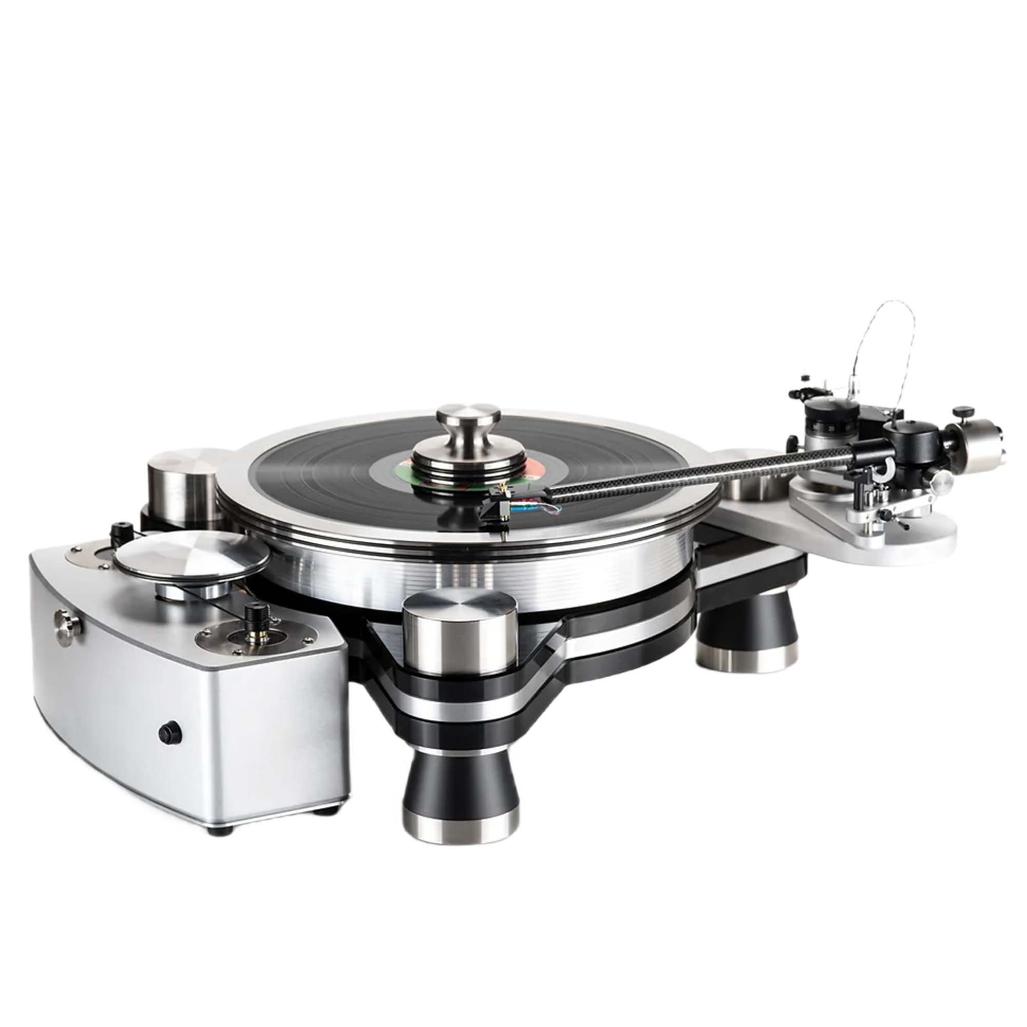

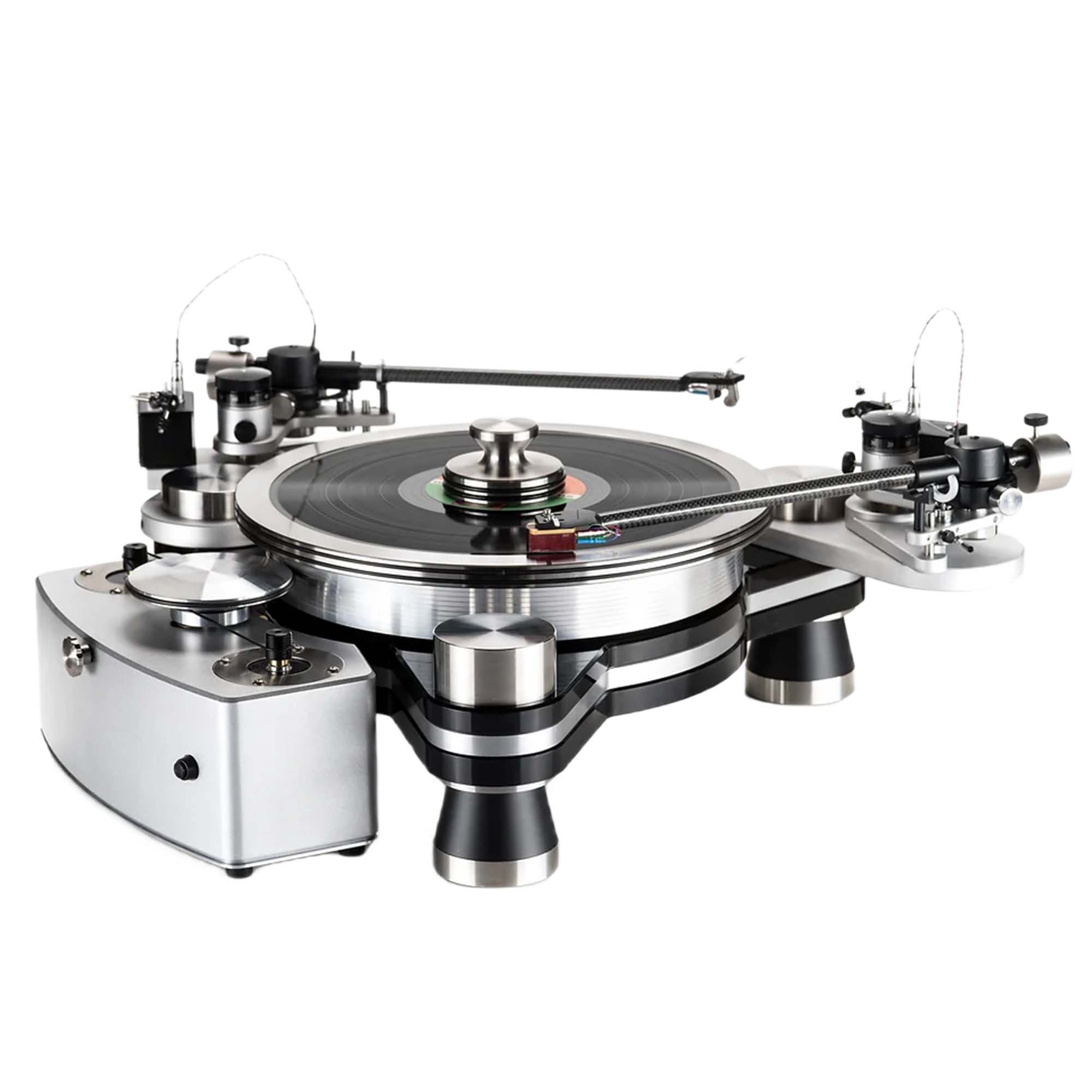

Шасси VPI Avenger Plus состоит из трехслойного основания - акрил/алюминий/акрил - с демпфирующим материалом между слоями, 3-х угловых изолирующих опор и массивного подшипника. На угловых опорах можно устанавливать дополнительные тонармы.

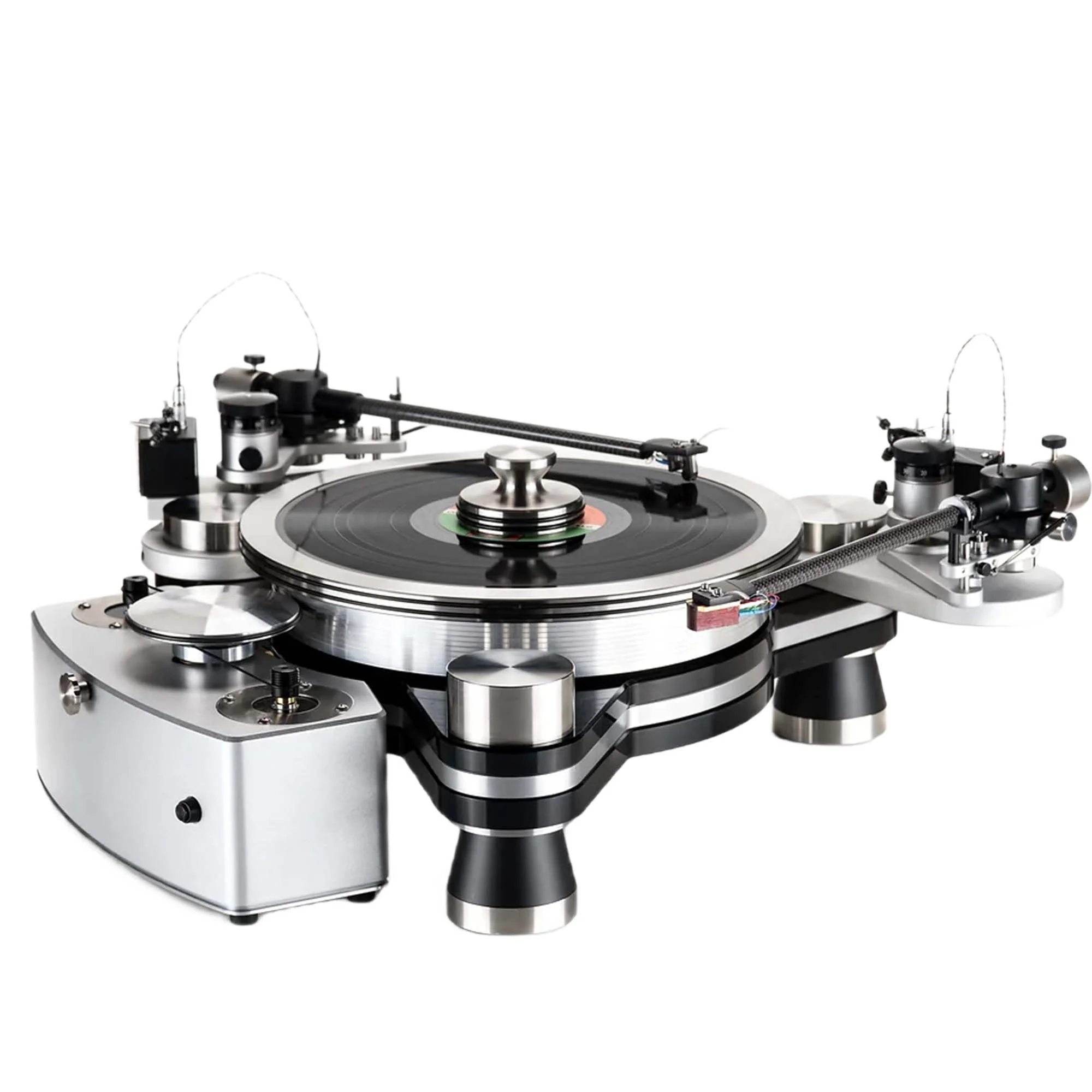

Также на опорах расположены механизмы, позволяющие пользователю легко менять высоту ножек, что сильно упрощает процесс выравнивания стола. Регулируемые площадки тонармов толщиной 16 мм, сделанные из алюминиевого сплава 6061, обеспечивают достаточную жесткость и защиту от вибраций. Стол может быть укомплектован тремя тонармами любой длины от любого изготовителя.

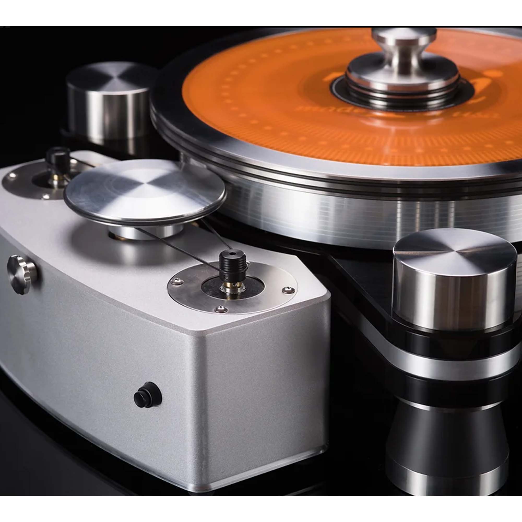

Проигрыватель. Шасси VPI Avenger Plus состоит из трех слоев - акрил/алюминий/акрил - с демпфирующим материалом между слоями.Три угловых опоры из нержавеющей стали служат для установки дополнительных тонармов (три максимум) и изолируют шасси от вибраций. Два 24-полюсных синхронных двигателя переменного тока вместе с роликовым приводом находятся в отдельном корпусе из стали и алюминия, что обеспечивает тихую работу и плавную передачу вращения на диск.
Инвертированный подшипник состоит из стального закаленного вала с закаленным хромовым шариком наверху, имеющим твердость 60 по шкале Роквелла, а также стакана из фосфорной бронзы с упорным диском из PEEK (PolyEtherEtherKetone). Пассик привода проходит по середине подшипника, что сводит к нулю эффект качелей.
Алюминиевый диск весом 9.9 кг изготовлен с допуском +/- 0.02 мм из сплава 6061 и имеет окружность 991 мм. Шкив мотора изготовлен с допуском +/- 0.001 мм. Периферийное прижимное кольцо для исправления геометрических дефектов пластинки.
ADS блок управления двигателем (Analog Drive System) для обеспечения предельной точности частоты вращения двигателя и удобного переключения скорости. Тонарм JMW 12-3DR с проводкой Nordost Reference.
