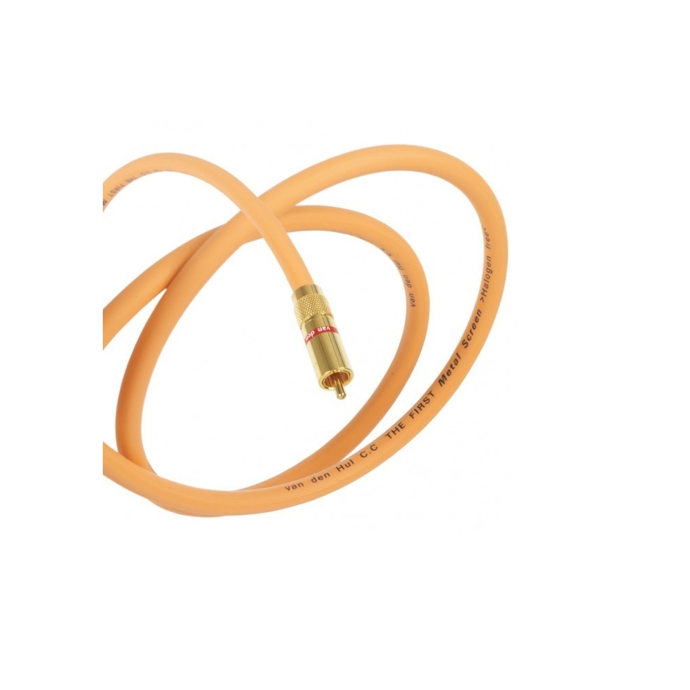

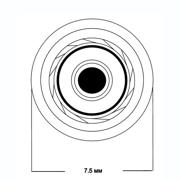

    Коаксиальный высококачественный соединительный аудиокабель для сигналов линейного уровня и цифровой аудиокабель SPDIF из материала LSC (Linear Structured Carbon - линейный структурированный углерод) с металлическим экранированием. Кабель First Metal Screen является результатом развития серии коаксиальных кабелей First компании Van den Hul, в которых используется проводниковый материал LSC. Кабели этой серии разработаны для передачи аудиосигнала и цифрового сигнала SPDIF с высочайшим качеством. Кабель First Metal Screen является специально созданным вариантом кабеля First компании Van den Hul. Он имеет ту же базовую конструкцию, однако, как следует из его названия, имеет еще и плотный экран в виде оплетки из высококачественного металла (бескислородной меди), покрывающего экран из материала LSC. Таким образом, кабель First Metal Screen может рассматриваться в качестве коаксиального (несимметричного) варианта симметричного кабеля Second компании Van den Hul, который также изготовлен из материала LSC и имеет металлическое экранирование.
    Основным различием между кабелями, входящими в серию First, является активное сопротивление их экрана. Кабели First, First Ultimate и First Metal Screen имеют последовательно снижающееся активное сопротивление экрана (соответственно, ~14, ~4,8 и 0,0049 Ом/м).
    Хотя два кабеля, упомянутые первыми, являются вариантами, в которых совершенно не используется металл, и которые практически не имеют фона и шумов более чем в 95% случаев соединений с передачей сигналов линейного уровня, кабель First Metal Screen со своим самым низким сопротивлением экрана был разработан специально для тех ситуаций, когда по экрану кабеля протекают чрезмерные токи заземления (например, при использовании лампового оборудования), в случаях сложных систем заземления или когда требуется дополнительное экранирование от мощных внешних электрических помех (например, в местах, где имеются сильные электрические шумы).
