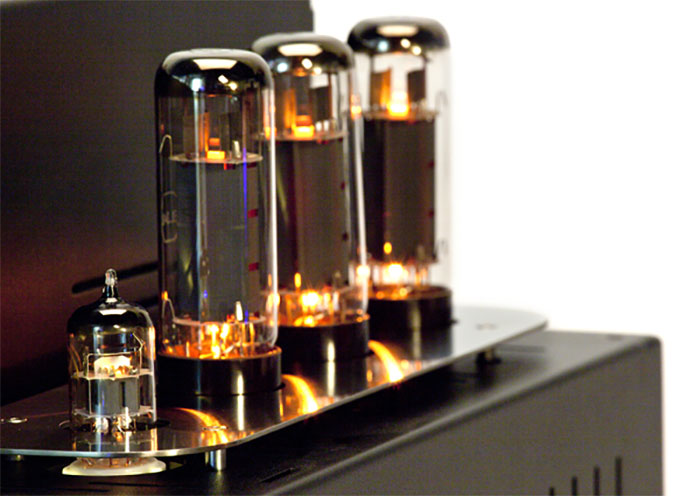

    Unison Research S6 - интегральный ламповый усилитель. Усилитель работает в классе А и способен справиться с большинством акустических систем.
    • режима работы ультра линейный;
    • выходной каскад: однотактный, с параллельным включением ламп;
    • лампы: 6 х EL 34, 2 х ЕСС 82;
    • выходная мощность: 30/35 Вт на канал при 6 Ом;
    • класс А.
    В S6 конфигурация выходного каскада сохранена и выполнена по однотактной ультра линейной схеме, работающей в классе А. Была изменена конфигурация подстройки тока смещения ламп. В S6 применяется смешанный режим: около 2/3 смещения происходит автоматически, а треть - фиксировано. Фиксированную подстройку тока смещения каждой лампы можно изменять с помощью потенциометра и встроенного амперметра (для каждого канала).

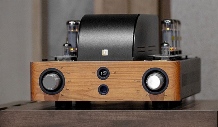

    Unison Research S6
    В новом S6 была также изменена топология схемы: два канала усиления теперь располагаются не на общей печатной плате, а разнесены по разным сторонам шасси усилителя на индивидуальных печатных платах. Это решение позволило уменьшить взаимопроникновение сигнала из канала в канал и значительно улучшить рассеивание тепла.
    Таким образом, температура в различных цепях усилителя стала более стабильной и контролируемой, что благоприятно отразилось на качестве звука, а также на надежности и долговечности электронных компонентов. Дизайн усилителя был полностью переработан: экстерьер получил больше индивидуальности и изысканности.
