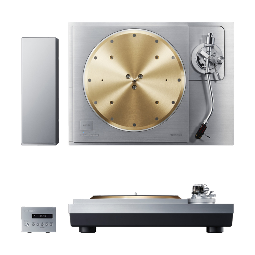

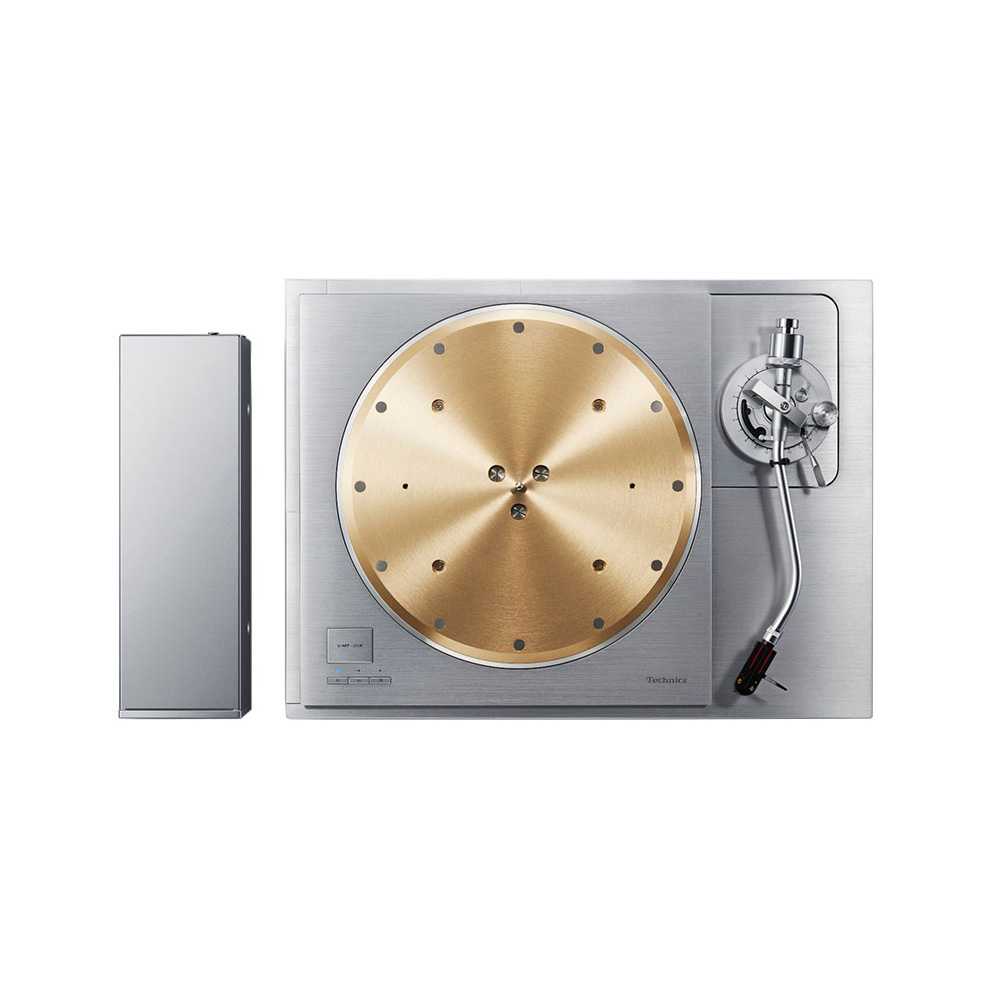

Проигрыватель винила эталонного класса с двигателем прямого привода без сердечника и тяжелым опорным диском для стабильного вращения. Оснащен внешним блоком управления и высокочувствительным тонармом и основанием, установленными на чрезвычайно устойчивом жестком корпусе.
  • двигатель прямого привода без сердечника;
  • технология подавление нежелательной вибрации двигателя;
  • опорный диск весом 8 кг;
  • ширина диска 323 мм;
  • внешний блок управления;
  • высокочувствительный тонарм;
  • жесткий корпус с высокой степенью демпфирования.

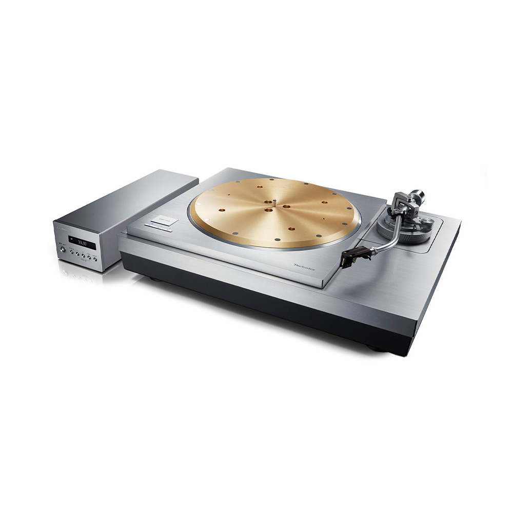

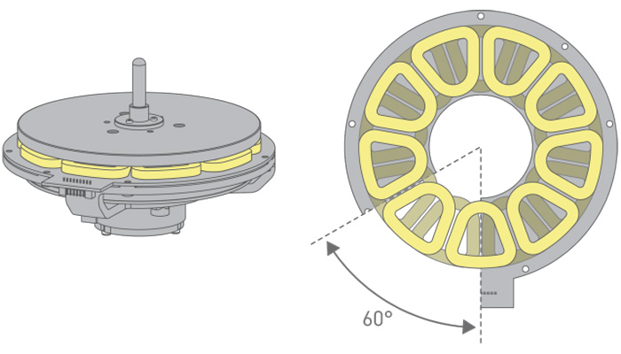

Двигатель с прямым приводом без сердечника
Двигатель, составляющий основу проигрывателя с прямым приводом, основан на двигателе с прямым приводом без сердечника, который был разработан для SL-1200G, выпущенного в 2016 году, и далее усовершенствован. Специально разработанный для этой цели двухкатушечный, двухроторный двигатель без сердечника с прямым приводом имел катушки с обеих сторон для 12-полюсного привода, с 18 катушками с достаточно высоким крутящим моментом для привода тяжеловесного диска (около 8 кг). Смещение катушек с обеих сторон на 60 градусов улучшило жесткость подложки, подавляя мелкие вибрации и уменьшая самоиндукцию. Благодаря этим усовершенствованиям удалось добиться стабильного вращения на уровне 0,015% вау и флаттера или меньше, что считается пределом измерения. Кроме того, упорные подшипники, поддерживающие пластину тяжелого класса, изготовлены из специального конструкционного пластика, что обеспечивает высокую жесткость и надежность.

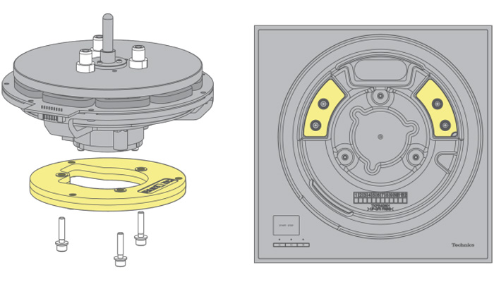

Подавление нежелательной вибрации двигателя
Двигатель, разработанный для SL-1200G, послужил платформой для двигателя с прямым приводом. Двойная катушка, усиленные упорные подшипники и шасси с повышенной жесткостью позволили получить стабилизированный двигатель с низким центром тяжести. Благодаря размещению двух грузов из нержавеющей стали с высокой жесткостью и большим удельным весом в нижней части шасси поддерживается жесткость и низкий центр тяжести. Эти тщательные меры по предотвращению нежелательной вибрации помогают достичь исключительной точности вращения и улучшить отношение сигнал/шум.

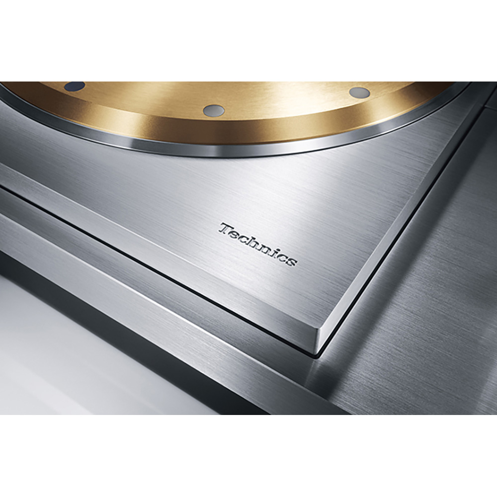

Диск проигрывателя тяжелого класса
Опорный диск стола обладает вольфрамовыми грузиками, которые имеют чрезвычайно высокий удельный вес и трудно поддаются обработке. Дополнительный груз расположен на литом под давлением алюминии, в результате чего общий вес диска составляет примерно 7.9 кг, а инерционная масса - примерно 1 тонна. Амортизирующая резина для устранения нежелательной вибрации также прикреплена к задней поверхности, образуя трехслойную конструкцию и обеспечивая высокую жесткость и отличные характеристики гашения вибрации.

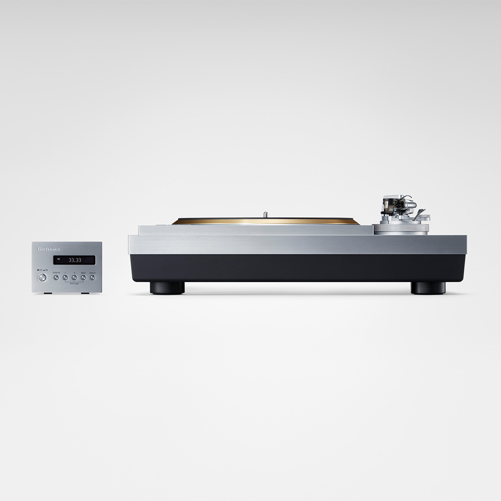

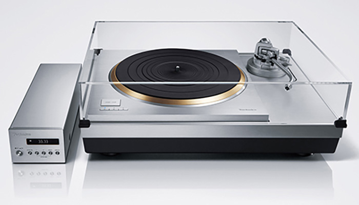

Отдельный блок управления
Блок управления отделен от проигрывателя для подавления воздействия нежелательных шумов на сам проигрыватель. Чтобы получить схему источника питания, обеспечивающую хорошее регулирование высокого крутящего момента, используется импульсный источник питания. Для снижения шума, достигающего звукоснимателя, импульсный источник питания оснащен уникальной технологией, которая обеспечивает подачу напряжения с минимальным шумом за счет разработанной «схемы подавления нежелательных шумов». Также, чтобы свести к минимуму шум во время коммуникаций, для связи между основным блоком и блоком управления используется надежная система, устойчивая к воздействию внешних шумов. Благодаря этим тщательным мерам по снижению шума достигается самый высокий в мире уровень отношения сигнал/шум.

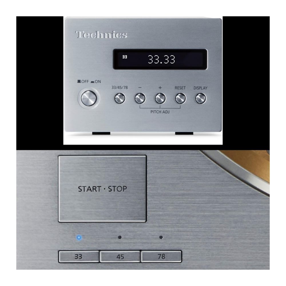

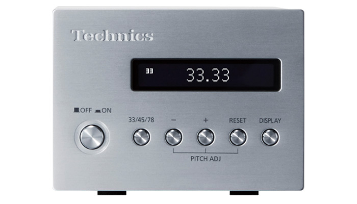

Высокоточная регулировка и индикация оборотов
Настройка
Technics SL-1000R поддерживает не только аналоговые записи LP (33 1/3 об/мин) и EP (45 об/мин), но и SP (78 об/мин). Скорость вращения (об/мин) также может быть установлена ​​с точностью до двух знаков после запятой (максимум ±16%) с блока управления. OLED-дисплей также способен отображать вращение с точностью до двух знаков после запятой, поэтому пользователь может слышать и видеть чрезвычайно точное вращение.

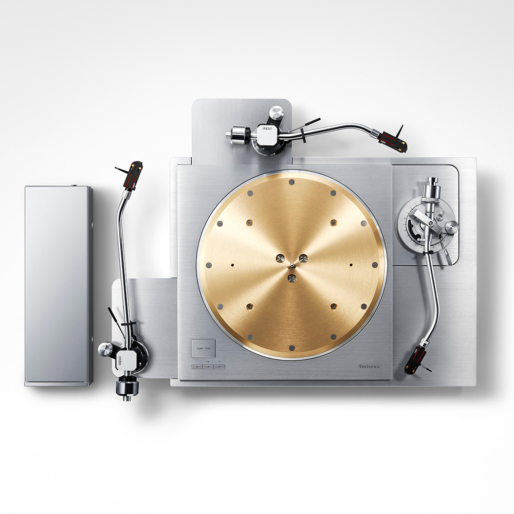

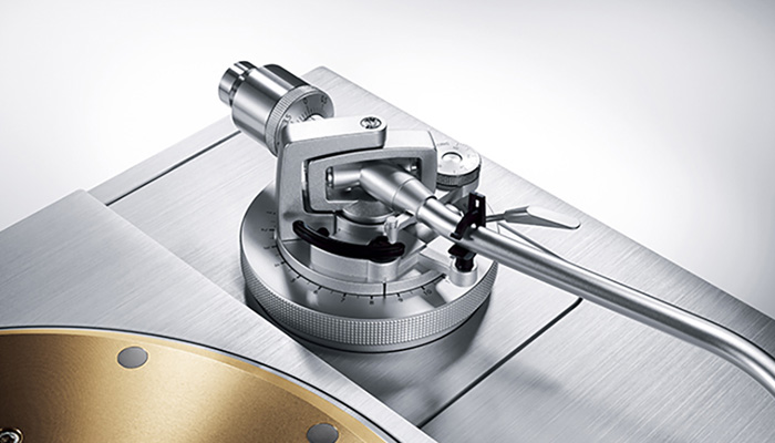

Высокочувствительный тонарм
Чтобы тонарм точно отслеживал вращение пластинки, Technics традиционно использовала статический баланс, универсальный тонарм S-типа с легкой магниевой трубой тонарма с высоким демпфированием. В конструкции тонарма с карданной подвеской используются высокоточные подшипники. Высококвалифицированные мастера выполняют всю сборку и регулировку, чтобы добиться высокой чувствительности к начальному движению и точно проследить канавки, прорезанные в пластинках. Кабель из чистой меди OFC используется для внутренней проводки, поэтому музыкальный сигнал, передаваемый с картриджа, не затухает, а музыкальная энергия, включенная в пластинку, не теряется, что позволяет воспроизводить очень живые звуки.

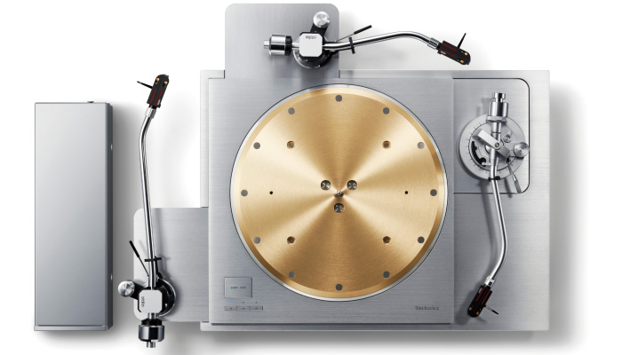

Основание тонарма
Основание тонарма
Основание тонарма, к которому крепится тонарм, прочно интегрировано с частью проигрывателя. Сравнивая базовую часть проигрывателя с конструкцией крепления тонарма, взаимосвязь подшипников тонарма, подшипников проигрывателя и положения иглы всегда постоянна, что обеспечивает конструкцию, в которой вибрация, вызванная жесткостью материалов основания проигрывателя, оказывает минимальное влияние, а производительность тонарма максимальна. Также можно приобрести дополнительную базу тонарма, позволяющую, в дополнение к стандартному тонарму, установить существующий короткий или длинный тонарм от SME или Ortofon (до трех, включая стандартный тонарм).

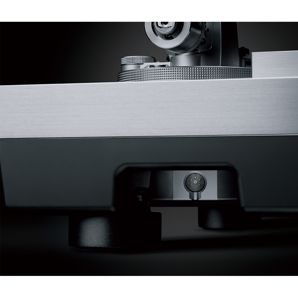

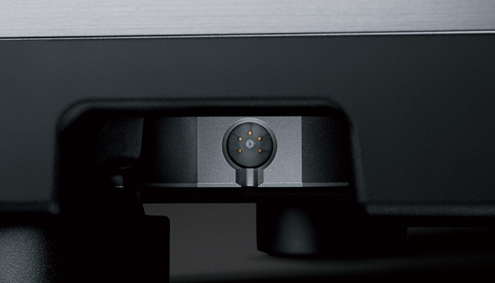

5-пин выход высокого качества
Используется позолоченный 5-контактный разъем DIN, позволяющий пользователю выбрать нужный кабель PHONO. Встроенный механически обработанный алюминиевый корпус высокой жесткости также подавляет внешние шумы, достигающие звукоснимателя.

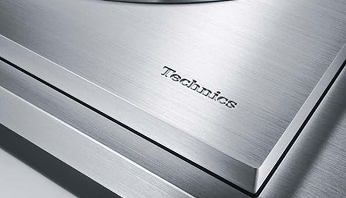

Жесткий корпус и кремниевый изолятор с высоким демпфированием
Корпус имеет двухслойную конструкцию, состоящую из БМК (наливной формовочный компаунд) и алюминиевой верхней панели толщиной 30 мм. Часть поворотного стола представляет собой трехслойную конструкцию, состоящую из BMC, алюминиевого литья под давлением и алюминиевой верхней панели толщиной 25 мм.
