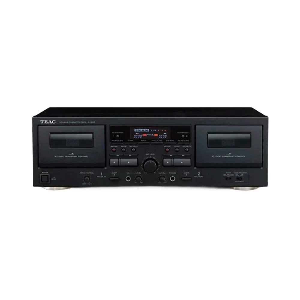

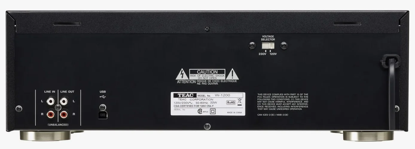

    Двухкассетная дека TEAC W-1200 как будто возвращает нас в 80-е годы прошлого века – период расцвета техники данного класса. Но на самом деле это не ретро-аппарат, а новая модель, выпущенная в классическом дизайне, но оснащенная современными аудиотехнологиями.
    • двухкассетная дека с независимым управлением ЛПМ;
    • USB-выход для оцифровки аналогового сигнала;
    • система шумопонижения Dolby B;
    • дистанционное управление с помощью пульта;
    • вход для подключения микрофона;
    • одновременная запись на 2 деки;
    • 4 дорожки, 2 канала стерео; запись/воспроизведение в каждой деке;
    • поддержка лент тип I, II. IV воспроизведение
    • поддержка лент тип I, II запись;
    • питч-контроль +-12%
    • диапазон частот 30 - 15000 кГц для тип II.
    • отношение сигнал/шум 59 дБ;
    • вход тюльпан (RCA);
    • выход тюльпан (RCA);
    • USB для записи на компьютер 16 бит / 48 кГц;
    • регулируемая подсветка экрана.

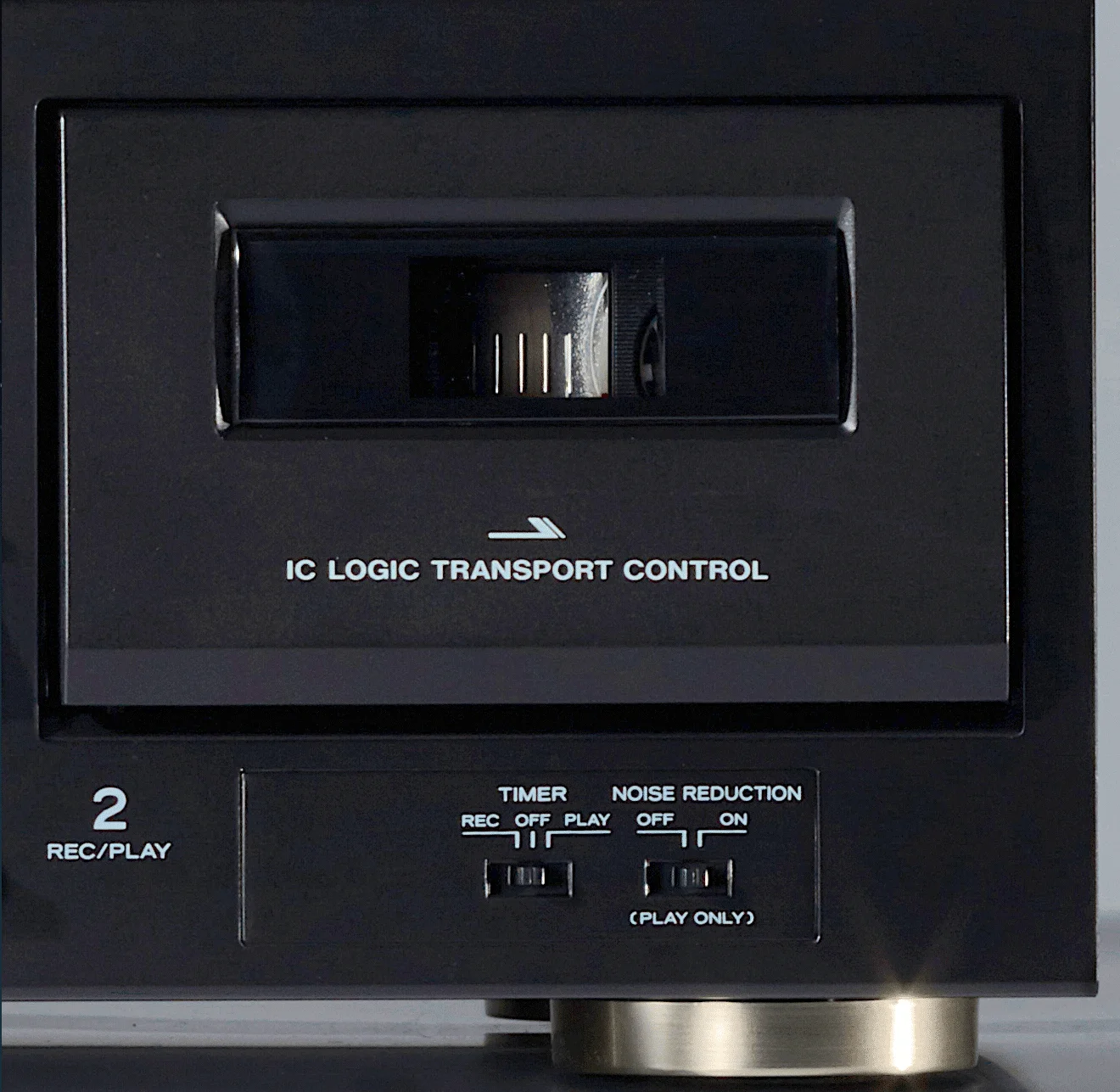

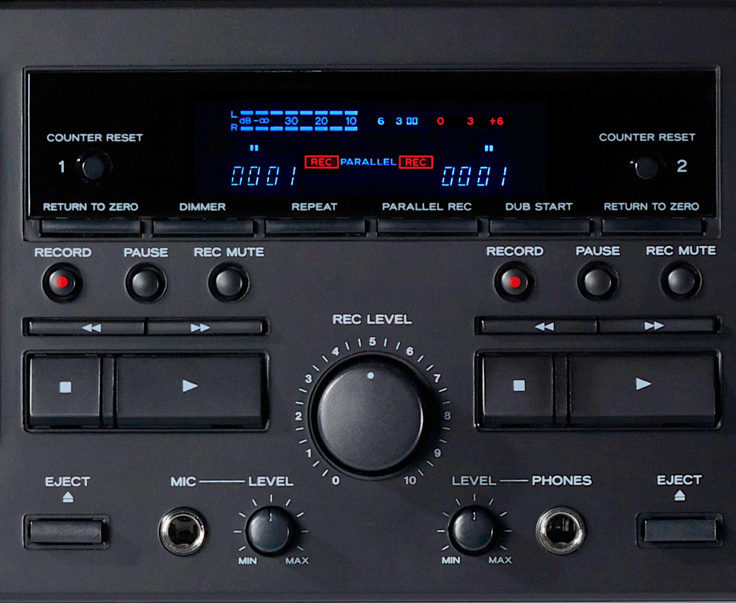

    Дека оснащена точными приводами с демпфированными кассетоприемниками. Органы управления TEAC W-1200 сосредоточены в центральной части передней панели, здесь же находится и информативный двухцветный люминесцентный дисплей. Управление воспроизведением электронное, что делает работу с декой простой и удобной. Аппарат комплектуется пультом ДУ, с которого можно контролировать все основные транспортные функции. Магнитофон имеет функцию записи на обоих «карманах», с ручной регулировкой уровня. Также в TEAC W-1200 предусмотрен электронный счетчик расхода ленты, что позволяет выполнить точный поиск интересующего фрагмента. На одном из приводов имеется функция регулировки скорости ленты в пределах +/- 12 % при воспроизведении, что позволяет создавать различные звуковые эффекты.
    TEAC W-1200 имеет встроенный усилитель для наушников, а также микрофонный вход. При этом сигнал с микрофонного входа можно микшировать с поступающим с линейного, например, для записи в режиме караоке. Аппарат располагает различными программируемыми режимами воспроизведена, в том числе повтора выбранного фрагмента или последовательного прослушивания кассет в обеих деках. Запись может вестись параллельно на две кассеты, установленные в TEAC W-1200. Есть кнопка синхростарта при записи с кассеты на кассету, что весьма удобно. Запись может вестись на ленты первого и второго типов, а воспроизводить TEAC W-1200 может кассеты первого, второго и четвертого типов.
    teac_w1200
    Аппарат имеет систему шумопонижения Dolby B, которая работает эффективно с различными записями. С помощью кнопке Rec Mute можно автоматически создавать 4-секундные паузы между треками.

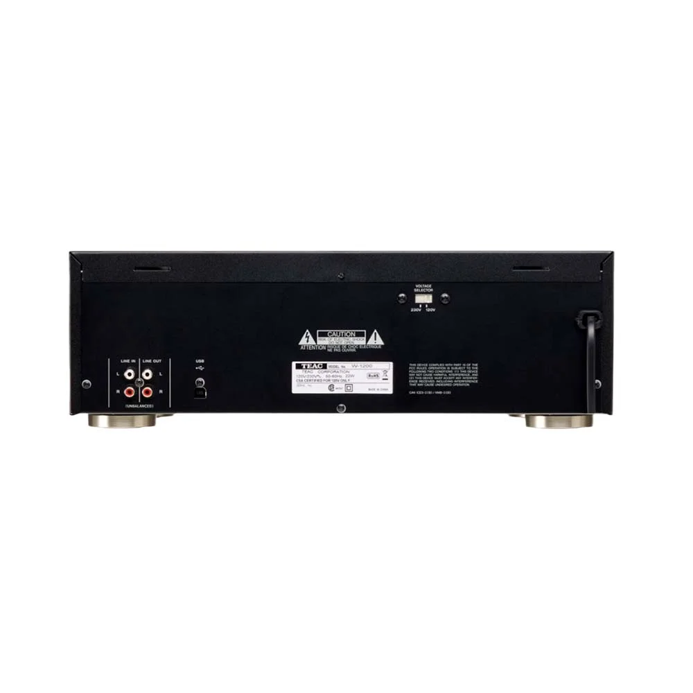

    В качестве интересной дополнительной функции в TEAC W-1200 можно отметить наличие USB-выхода для подключения к компьютеру. С его помощью можно оцифровать аналоговые записи с кассет (параметры оцифровки 16 бит / 44,1 кГц) для сохранения на жестком диске ПК.

    Купил. Нормальная дека, сейчас таких мало поэтому выбрал эту, удобна для записи (для этого и брал). Рекомендую, правда кому-то может показаться, что она слишком лёгкая. Функционал хороший у TEAC.
    Фёдр, правильно понимаю что записывает дека на уровне ?
    Гость, обратите внимание, что дека не пишет на 4 тип ленты.
    undefined, 30-15000 Гц на хроме, я в шоке от производителя.
    undefined, да, раньше деки писали на тип 1 до 15 кГц, а на тип 2 писали от 16 до 18 кГц, на тип 4 до 22 кГц. Современные технологии, видимо, этого не вытягивают... Великовата цена за такие скудные ТХ, да и из шумодавов есть только Б на воспроизведение, которые раньше были у кассетных плееров среднего ценового сегмента. Но, то, что прикрутили АЦП к USB, так это в нынешних реалиях копеечная плюшка. Тут ещё про детонацию ничего не написано, а интересно, ведь всё-таки это дека, а не какой-то бумбокс. Хотя, по АЧХ - бумбокс (средненький музыкальный центр)
