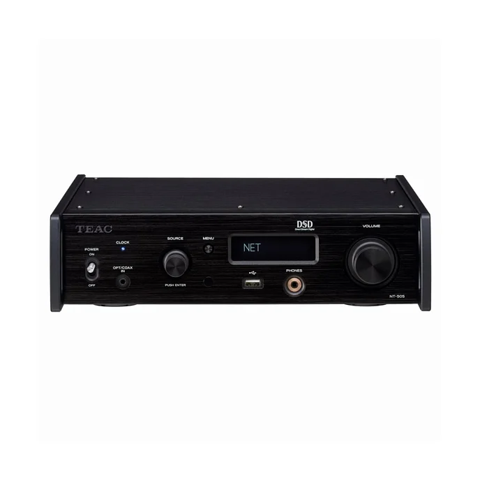

    Как и предшественник (NT-505), TEAC NT-505-X использует двойную монофоническую схему для обработки аудиосигналов с еще большей чистотой, причем последний чип ESS Technology ES9038 Q2M используется на каждом из двух каналов. Это улучшает отношение S / N (сигнал к шуму), обрабатывая каждый канал индивидуально в монофоническом режиме, а также предоставляя собственные возможности DSD512 (22,5 МГц) и 768 кГц / 32-битные возможности воспроизведения PCM.
    Модель TEAC NT-505-X является одним из наиболее прогрессивных сетевых стримеров на сегодняшний день. В каждом ее канале задействован ЦАП ESS Technology ES9038 Q2M, работающий с PCM (до 32 бит/768 кГц) и DSD (до 22,5 МГц). Перед ЦАПом установлен апсемплер на базе программируемого чипа FPGA, который использует алгоритм Fluency и обеспечивает повышение частоты дискретизации PCM в 2, 4 и 8 раз, а также преобразование цифрового сигнала в DSD-формат вплоть до 12,2 МГц. Проигрыватель имеет два тактовых генератора (для сигналов, кратных 44,1 и 48 кГц) и позволяет подключить внешний клок (10 МГц). Изменить звучание можно с помощью 4-х фильтров для PCM и пары фильтров для DSD.
    Балансная схемотехника TEAC NT-505-X с отдельными силовыми тороидальными трансформаторами для каждого канала соответствует принципу double mono. Технология TEAC-HCLD предусматривает использование сильноточных буферных дискретных усилителей в аналоговом каскаде, гарантирующих широкий динамический диапазон. Цифровой изолятор препятствует проникновению помех от цифровых источников, к примеру, от компьютера по USB, в аналоговую секцию. Регулятор громкости с технологией TEAC-QVCS обеспечивает 256-ступенчатую настройку с шагом в 0,5 дБ и может изменять громкость, как для наушников, так и для линейного выхода.
    При LAN-подключении к локальной сети и поддержке DLNA 1.5 открывается доступ к аудиофайлам сетевых ПК, Mac и NAS, в т.ч. к Hi-Res-форматам до 24 бит/192 кГц и 5,6 МГц (DSD). Такие же параметры поддерживаются при проигрывании файлов с внешних накопителей, подключенных через USB-порт на фасаде корпуса. Приложение для устройств с iOS и Android позволяет управлять воспроизведением и открывает доступ к online-сервисам Spotify, Deezer, TIDAL и Qobuz и TuneIn. Для беспроводного аудиопотока используется контур Bluetooth с кодеками aptX, AAC и SBC. Штатный усилитель для наушников AB-класса использует технологию TEAC-HCLD, развивает 500 мВт на канал и «раскачивает» даже 600-омные стереотелефоны.

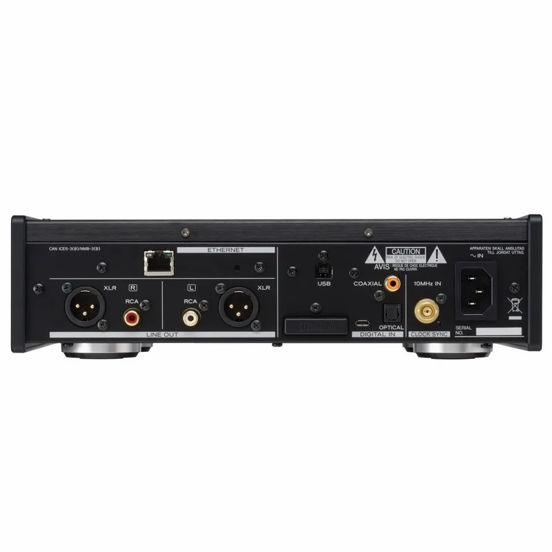

    Проигрыватель обладает элегантным металлическим корпусом. На фасаде алюминиевого корпуса TEAC NT-505-X расположен OLED-дисплей, гнездо для наушников, USB для внешних накопителей и коаксиальный/оптический вход (миниджек). В тылу находятся выходы RCA и XLR (фикс./регулируемые), LAN, коаксиальный и оптический входы, BNC для внешнего клока и асинхронный USB с технологией Bulk Pet (4 режима), обеспечивающей более стабильную передачу данных от компьютера к TEAC NT-505-X по сравнению с традиционным способом. Сетевой проигрыватель TEAC NT-505 обеспечивает высокое качество звучания и обладает всем необходимым функционалом для работы с современными форматами.

    • входы 3,5 мм гибридный (коаксиальный/оптический, 24 бит/192 кГц, DSD 2,8 МГц (DoP)), USB-порт (тип A, фронтальная панель, PCM до 24 бит/192 кГц, DSD до 22,5 МГц), коаксиальный (24 бит/192 кГц, DSD 2,8 МГц (DoP)), оптический (24 бит/192 кГц, DSD 2,8 МГц (DoP)), асинхронный USB, тип B (до 32 бит/768 кГц PCM, до 22,5 МГц DSD, поддерживает технологию Bulk Pet), Ethernet-порт (LAN);
    • выходы линейный RCA (фиксированный/регулируемый), балансный XLR (фиксированный/регулируемый), 3,5 мм гнездо для наушников (16-600 Ом);
    • прочая коммутация BNC-вход для внешнего 10 МГц тактового генератора;
