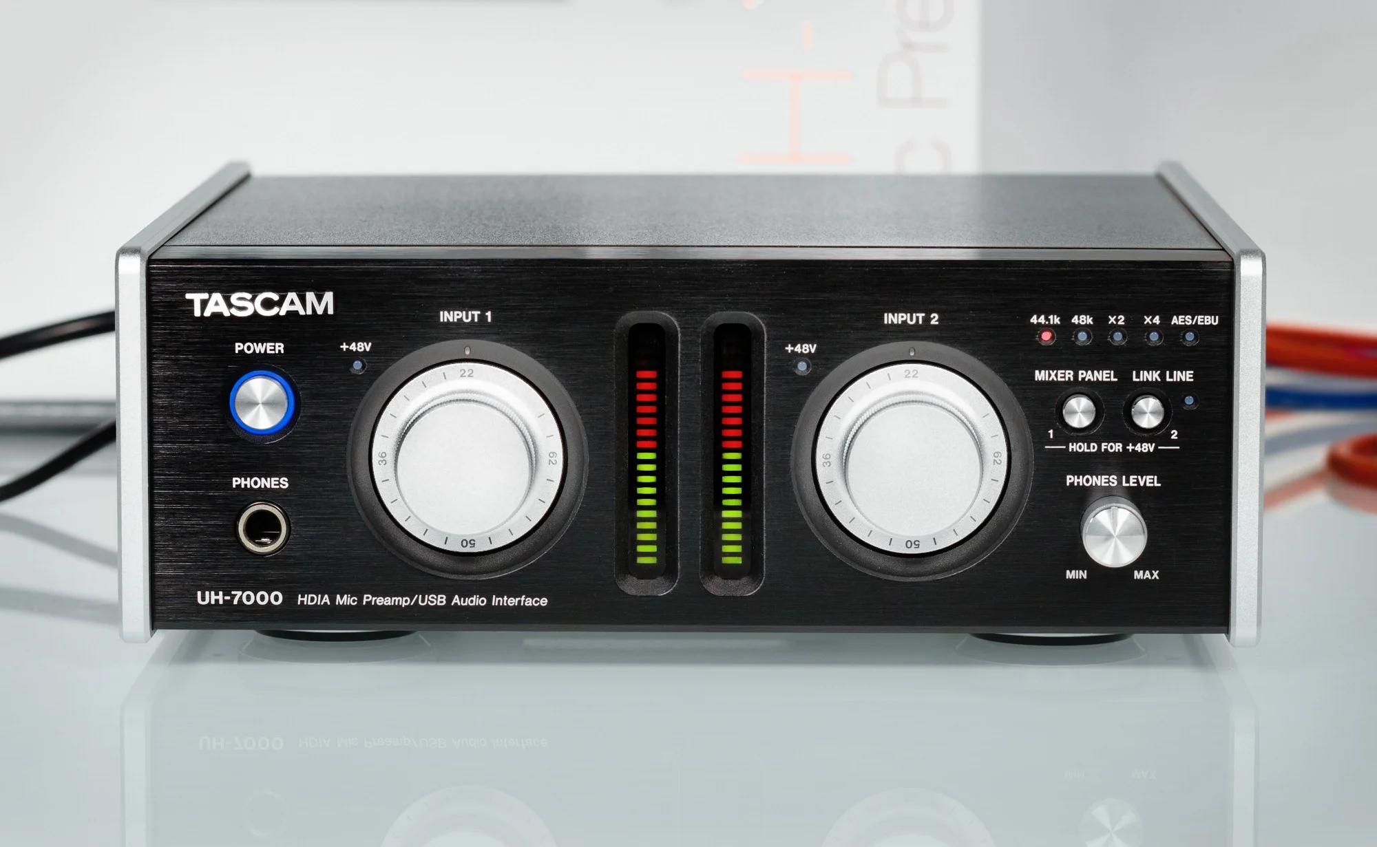

    TASCAM UH-7000 – это профессиональный USB-аудиоинтерфейс высшей категории, который является воплощением подхода «максимальное качество» вместо упора на количество входов и выходов.

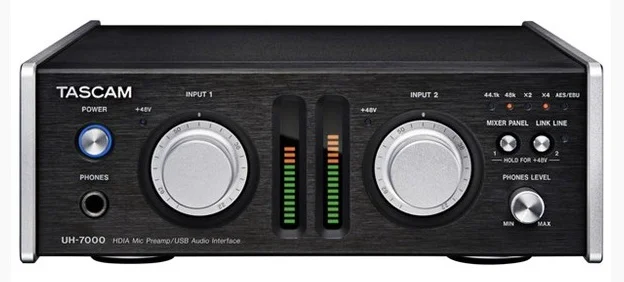

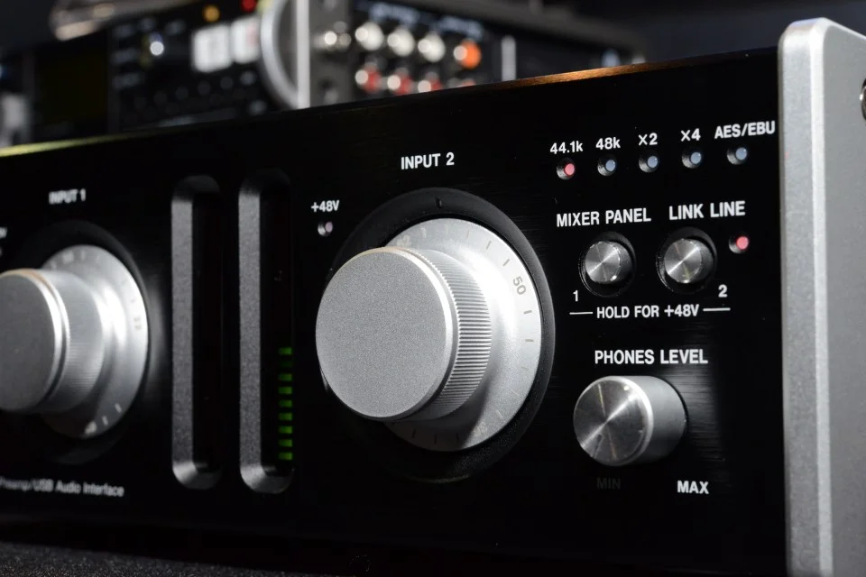

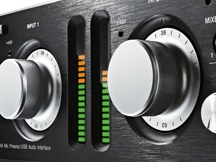

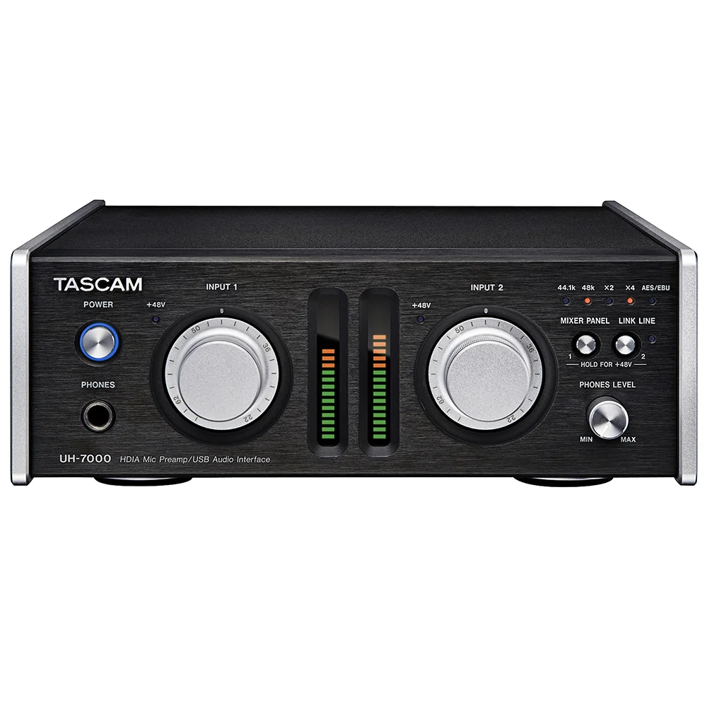

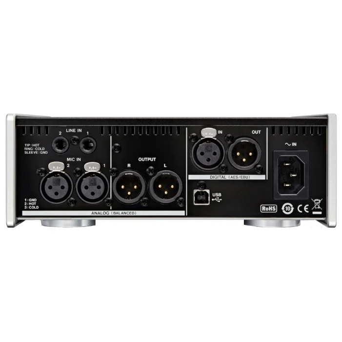

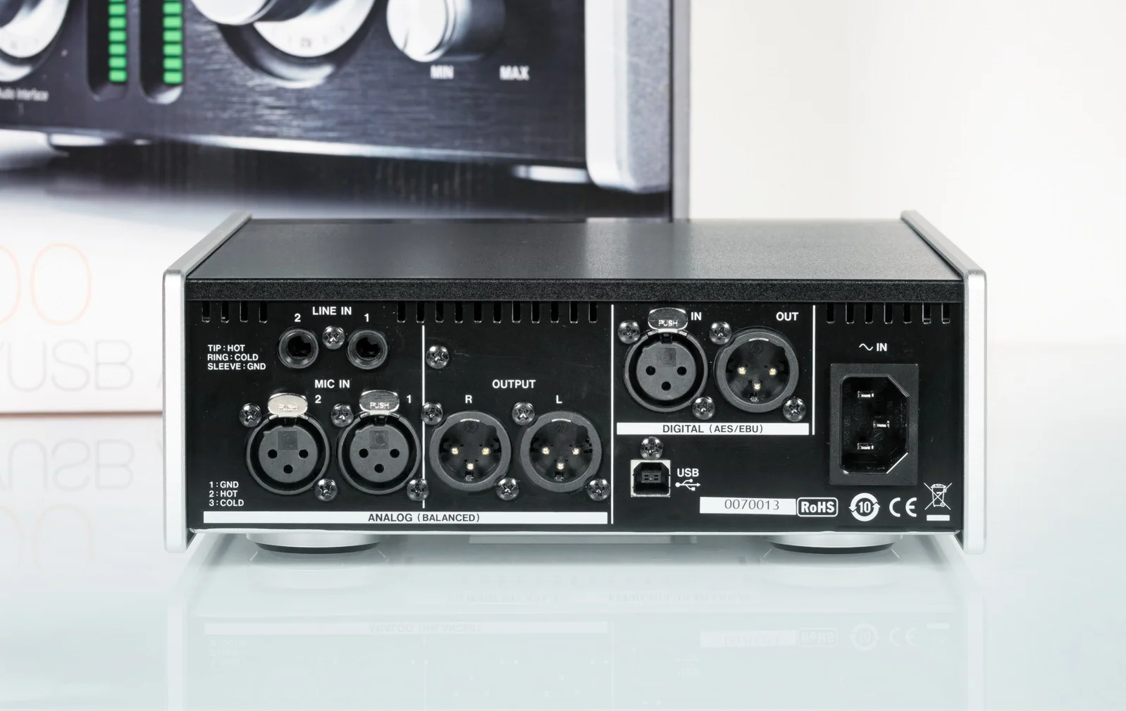

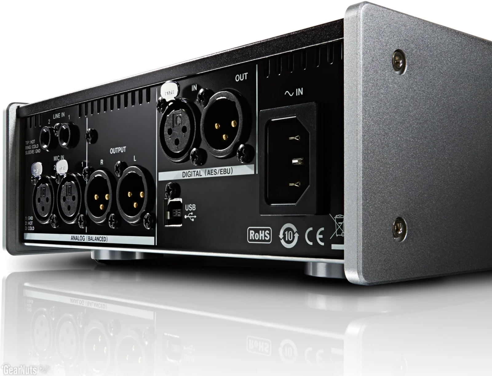

    TASCAM UH-7000 обладает двумя линейными входами на балансных разъемах 1/4" TRS Jack и двумя микрофонными входами XLR-F. Два цифровых разъема интерфейса AES/EBU (вход и выход) также выполнены на XLR, как и два выхода (XLR-M). Все они располагаются на тыловой панели, где находится и трехконтактный разъем для подключения шнура питания, и разъем интерфейса USB2. На передней панели находятся две большие ручки INPUT, которые управляют уровнем звука на двух входах, у каждого из которых есть двадцатисегментные логарифмические индикаторы уровня. Другие элементы управления включают в себя кнопку питания, разъем для наушников 1/4" TRS Jack, индикаторы фантомного питания, кнопку питания, регулятор уровня для наушников и индикаторы различных параметров звука.

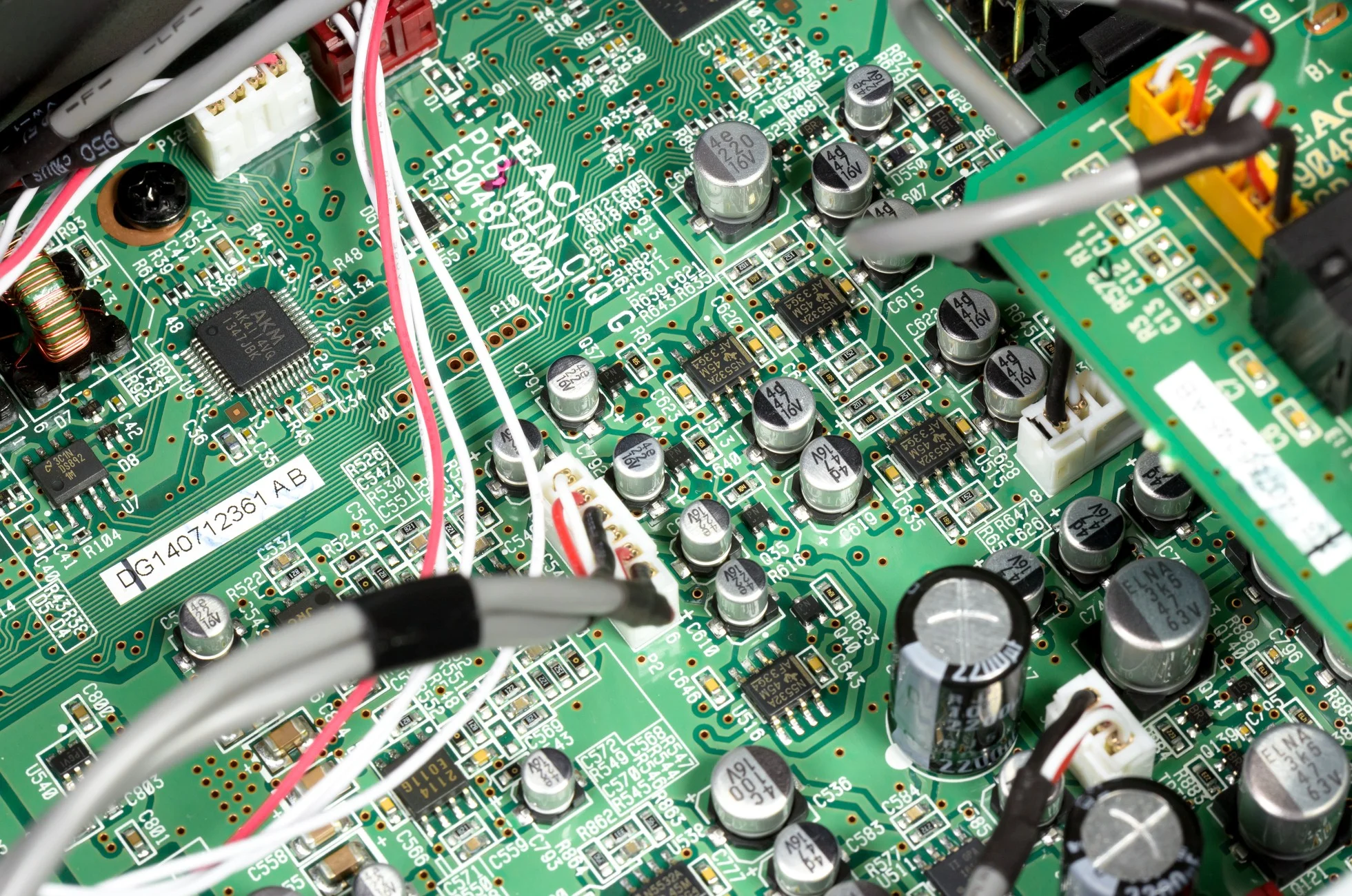

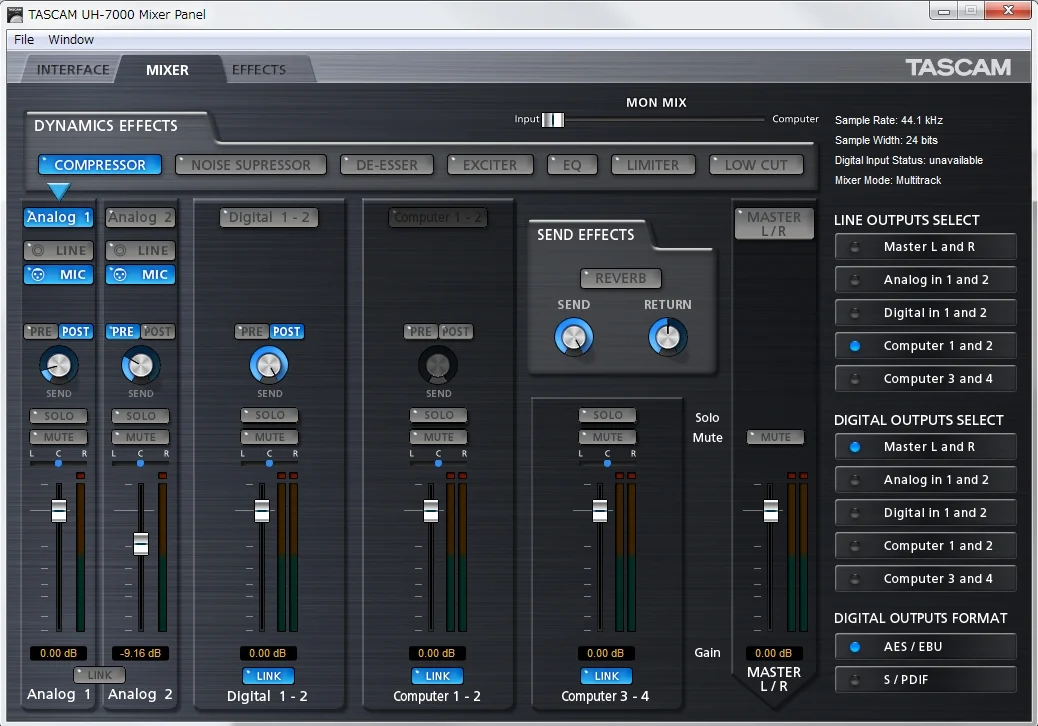

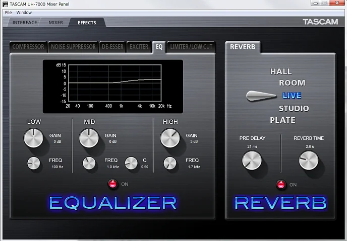

    Микрофонные предусилители в TASCAM UH-7000 выполнены по технологии High Definition Instrumentation Architecture. Они предназначены для записи в форматах высокого разрешения DSD и PCM на рекордер с поддержкой данных форматов. При автономной работе без компьютера производитель рекомендует использовать TASCAM UH-7000 в качестве микрофонного предусилителя класса High End для рекордеров (особенно собственного, TASCAM DA-3000). У него практически отсутствуют искажения звука (паспортная характеристика THD – меньше 0.0009%). Также у аудиоинтерфейса большой запас по уровню напряжения входов и выходов. Используются термостабилизированные кварцевые генераторы со стабильностью +/- 1 ppm. АЦП – марки Burr-Brown PCM4220, ЦАП – Burr-Brown PCM1795. Фирменные микрофонные предусилители собраны на операционных усилителях TI OPA 1612A со сверхвысокими характеристиками. Есть аппаратный DSP, предлагающий различные динамические эффекты и варианты реверберации.
