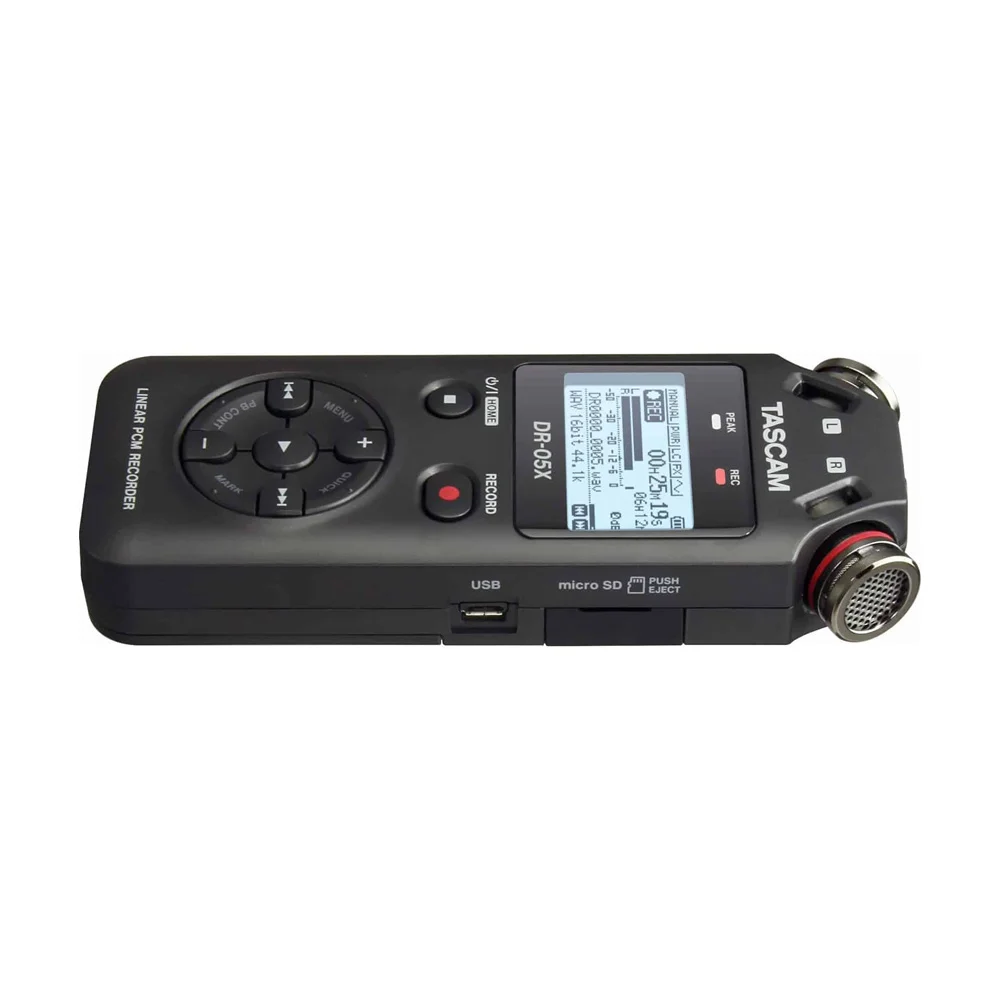

    Tascam DR-05X – это портативный рекордер, представляющий собой обновленную версию модели DR-05. Главным нововведением стала возможность использования устройства в роли аудиоинтерфейса с двумя входами и двумя выходами. Корректная работа гарантируется на операционных системах Windows и macOS. Также добавлены некоторые параметры, упрощающие процесс настройки работы и обработки записанных файлов.
    Как и предшественник, данный прибор оборудован двумя электретными конденсаторными микрофонами с фиксированной конфигурацией A/B, которые обладают круговой диаграммой направленности. Уровень максимального звукового давление может достигать 125 дБ. Позволяется производить звукозапись в форматах WAV (до 24 бит/96 кГц) и MP3 (до 320 кбит/с, 44.1 или 48 кГц). Озвучиваемый частотный диапазон лежит в спектре от 20 Гц до 40 кГц. Модель обладает множеством функций, с помощью которых можно добиться максимально чистого и разборчивого звучания без искажений. Например, есть НЧ-фильтр на 40, 80 или 120 Гц, позволяющий вырезать фоновый шум. Встроенный лимитер автоматически подавляет громкие сигналы, не допуская клиппирования. Также есть нормализатор громкости для тихих сигналов. В наличии также имеются хроматический тюнер, ревербератор, таймер, функции овердаба (наложения), автоматического включения и множество других возможностей. Звукозапись производится на опциональную SD-карту, поддерживаются форматы microSD/SDHC/SDXC с объемом памяти до 128 Гбайт. Управление всеми параметрами осуществляется посредством нескольких клавиш на корпуса, а выбранные значения, информация о дороже и другие значения отображаются на ЖК-дисплее.

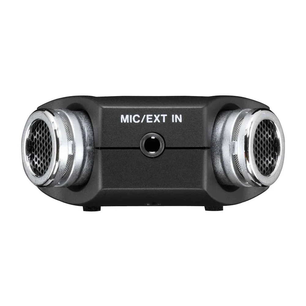

    Позволяется подключать внешний микрофонный или линейный источник звука для записи во вход, представленный разъемом 1/8" Jack TRS. На таком же разъеме сделан и выход для наушников, который может использоваться как линейный выход. Присутствует и встроенный динамик с выходной мощностью 0.3 Вт. Порт Mini USB-B служит для коммутации с компьютером для загрузки или сохранения файлов. Энергообеспечение осуществляться от двух батареек типа АА или заряжаемого NiMH-аккумулятора, по USB или от опционального адаптера питания PS-P520E. Время непрерывной работы от батареек может достигать 17 часов в зависимости от выбранного качества записи.
    Tascam DR-05X представляет собой профессиональный рекордер, позволяющий записывать живую музыку, аудиодорожку для журналистских материалов, звуки окружающей среды и многое другое. Благодаря обширному количеству функций для редактирования параметров записи и постобработки на выходе всегда можно получить материал прекрасного качества. Устройство обладает малыми габаритами и весом, что способствует удобной транспортировки. Присутствует возможность установки прибора на видеокамеру с помощью резьбы 1/4 дюйма на нижней части корпуса.
    • два конденсаторных всенаправленных микрофона в фиксированных положениях;
    • звукозапись в форматах WAV и MP3;
    • встроенные лимитер, ревербератор, хроматический тюнер и НЧ-фильтр;
    • микрофонный/линейный вход, выход для наушников/линейный выход;
    • встроенный динамик;
    • может использоваться в роли USB-аудиоинтерфейса с двумя входами и выходами;
    • поддерживаются карты памяти microSD/SDHC/SDXC до 128 Гбайт;
    • при питании от батареек время работы до 17 часов;
    • возможность установки на видеокамеру;
