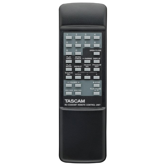

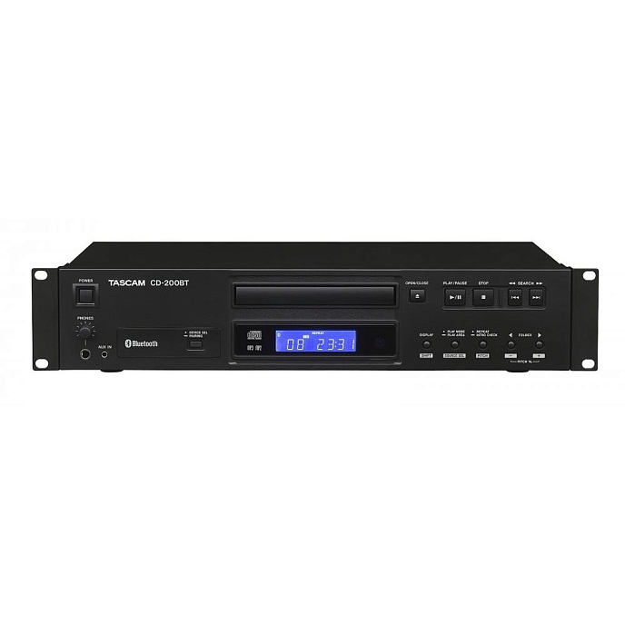

    TASCAM CD-200BT – это профессиональный CD-плеер начального уровня, предназначенный для работы в студии или на сцене. Он предназначен для установки в рэк и обладает высотой 2U. Для большего комфорта при управлении устройством в комплект входит пульт дистанционного управления.
    TASCAM CD-200BT оснащен CD-приводом, который может работать как с компакт-дисками формата CDDA, так и с дисками, содержащими MP3-файлы с битрейтом до 320 Кб/с и WAV-файлы. Данные файлы поддерживаются с частотой дискретизации до 48 кГц. Возможно отображение информации формата CD-text и ID3-тэгов: плеер обладает многострочным графическим ЖК-дисплеем, который может показывать необходимую информацию. Есть удобная функция быстрого прослушивания воспроизводимого файла и анти-шоковый буфер памяти на 10 секунд для корректного воспроизведения музыкальных треков.

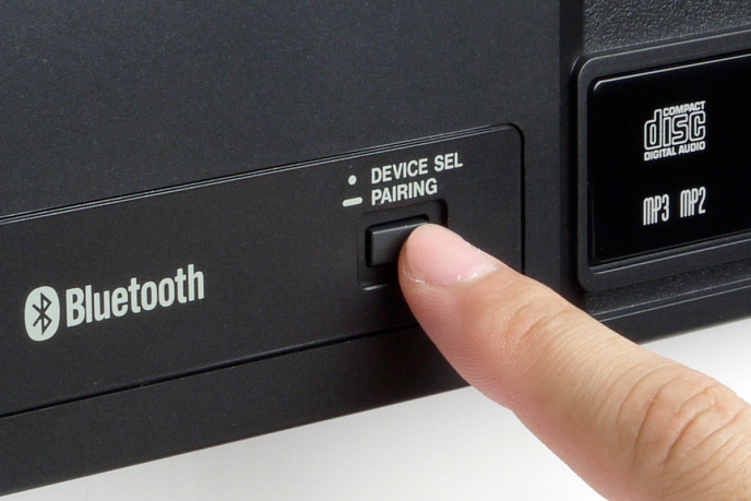

    Главное отличие TASCAM CD-200BT от TASCAM CD-200 – встроенный Bluetooth-модуль версии 3.0, который позволяет принимать и передавать данные с любого или на любое беспроводное устройство. Пользователи могут использовать устройства, оборудованные Bluetooth-адаптером, включая смартфоны и планшеты. Плеер позволяет подключить до восьми устройств одновременно; они подключаются по порядку, что удобно для быстрого переключения между ними и воспроизведения. Данные о всех новых подключенных устройств хранятся в программной памяти: выбор и переключение устройствах происходит при помощи специальной кнопки DEVICE SEL. Поддерживается кодек aptX, что обеспечивает максимально высокое качество передачи данных, а также кодеки A2DP, AAC и SBC. Плеер также может транслировать поток от интернет-радио.
    Цифро-аналоговый преобразователь TASCAM CD-200BT работает в стандартном режиме 16 бит/44,1 кГц. Также проигрыватель позволяет менять питч в широком диапазоне (+/- 14%) с помощью специальных кнопки и ручки на передней панели, выбирать MP3-файлы по названию композиции или имени исполнителя, а также управлять воспроизведением: возможны одиночное воспроизведение, программируемое и в случайном порядке.

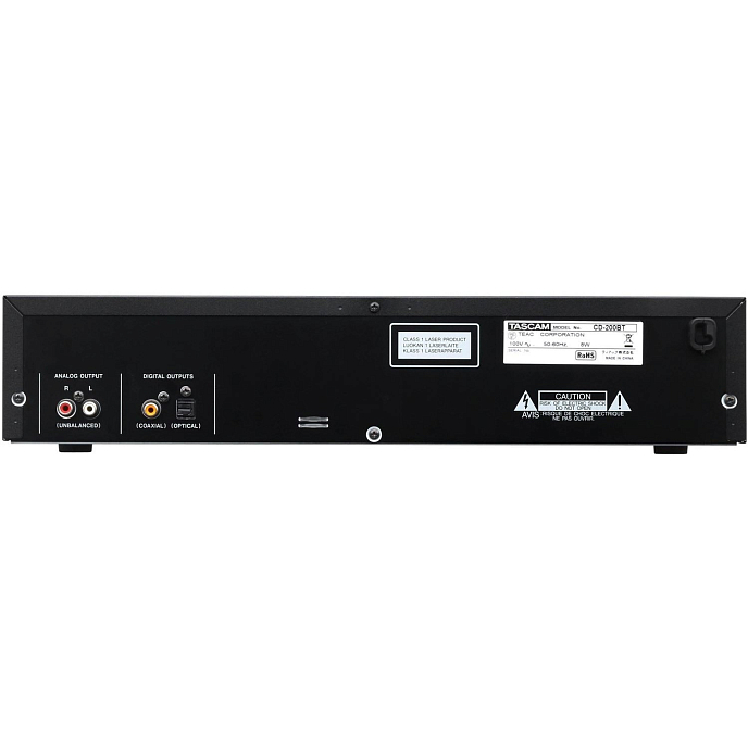

    TASCAM CD-200BT оснащен стереовыходами на разъемах RCA, а также цифровыми оптическим Toslink и коаксиальным выходом S/PDIF. С помощью данных выходов вы можете подключать проигрыватель к устройствам усиления как по аналоговым каналам, так и по цифровым.
    TASCAM CD-200BT выполнен в металлическом корпусе и оснащен антивибрационным шасси, защищающим его механические узлы и электронные схемы. Он станет отличным дополнением для профессиональной аудиосистемы, используемой для озвучивания массовых мероприятий.

    • Пульт ДУ в комплекте
