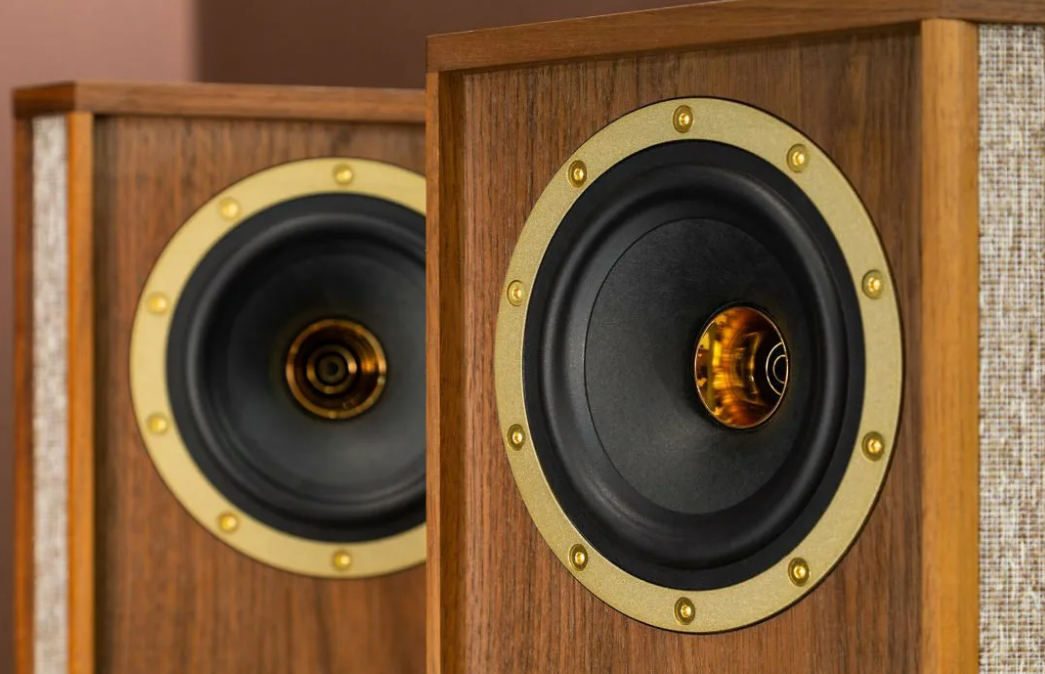

    • диаметр и тип излучателя двойной концентрический динамик Dual Concentric: 1) 100 мм мидвуфер с диффузором из целлюлозы, резиновым подвесом, 33 мм катушкой и литой корзиной; 2) 19 мм ВЧ-излучатель с титановым куполом, волноводом Tulip WaveGuide и неодимовой магнитной системой;

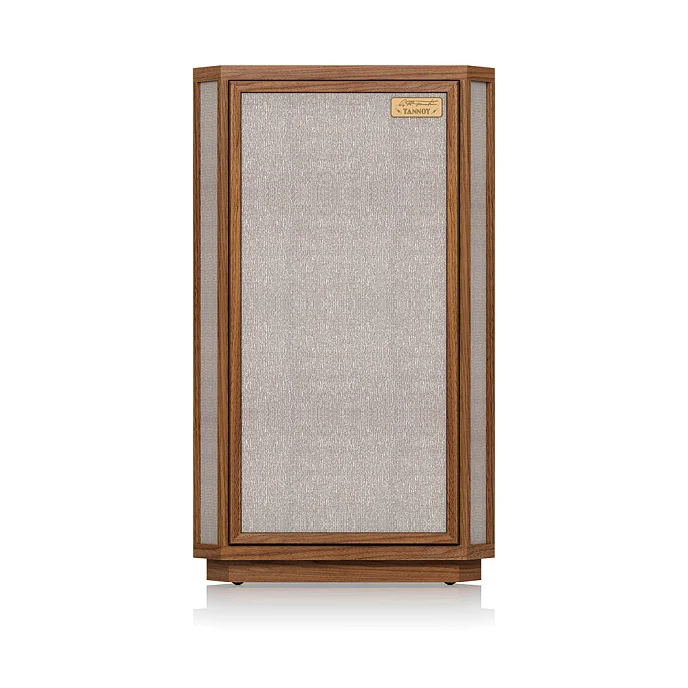

    • гриль съемный, магнитное крепление, акустически прозрачная ткань.

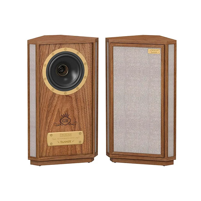

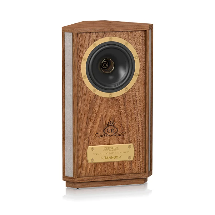

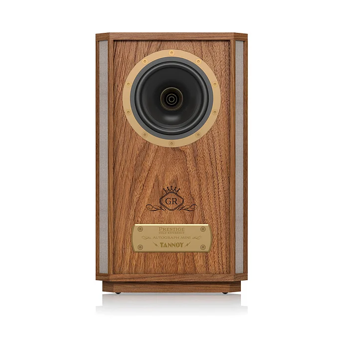

    В верхней части фасада АС находится компактный двойной концентрический драйвер Dual Concentric, который, по сути, есть не что иное, как точечный источник звука. Драйвер представляет собой 100 мм мидвуфер с резиновым подвесом и литой корзиной, в центр которого встроен 19 мм ВЧ-динамик с фирменным волноводом Tulip. В такой конструкции оба излучателя расположены соосно, что гарантирует получение более цельного и точного звучания с ровной АЧХ, а также позволяет увеличить ширину диаграммы направленности.
    Диафрагма мидвуфера выполнена из специально обработанной бумаги, а жесткая купольная мембрана высокочастотника изготовлена из титана. В динамике также задействована неодимовая магнитная система. В итоге обеспечивается чистый натуральный саунд с широкой панорамой и вниманием к деталям. При этом верхняя граница частотного диапазона достигает 54 кГц.

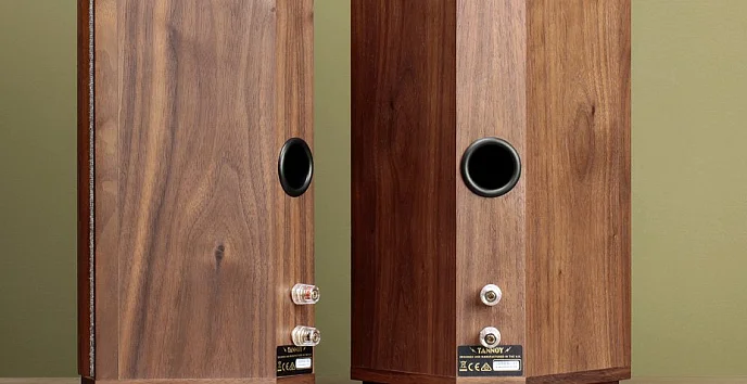

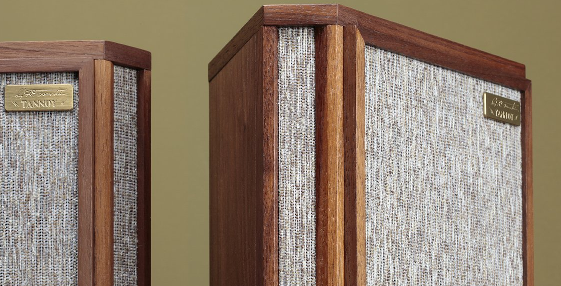

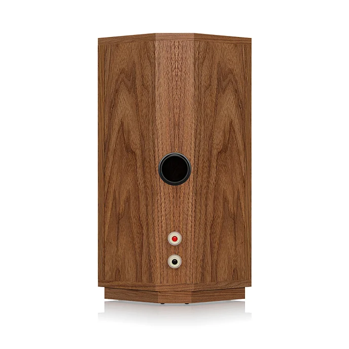

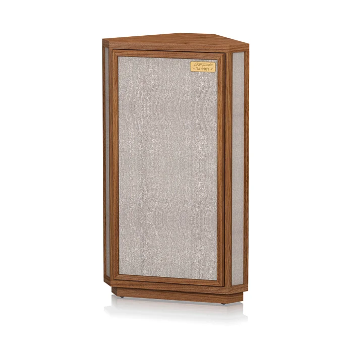

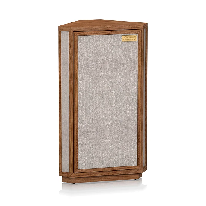

    Высота корпуса мини-«Автографа» едва превышает 34 см. Компактный шестиугольный кабинет спикера выполнен из высокоплотной березовой фанеры, имеет качественную отделку (шпон и массив тикового дерева) и отличается надежным демпфированием. Круглый порт фазоинвертора находится на тыльной панели корпуса. Фронтальные фаски АС прикрытые пестрой тканью. Акустически прозрачная ткань гриля с магнитным креплением, который защищает фронтальную панель и динамик от механических повреждений, получила аналогичную расцветку.
    В акустической системе Tannoy Autograph Mini используются ВЧ-фильтры первого порядка и НЧ-фильтры 2-го порядка. В цепях установлены катушки индуктивности с малым количеством потерь и конденсаторы аудиофильского уровня. Для подключения твитера к кроссоверу используется провод из чистого серебра (99,99 %). На заднюю стенку корпуса вынесены две качественные винтовые клеммы.
