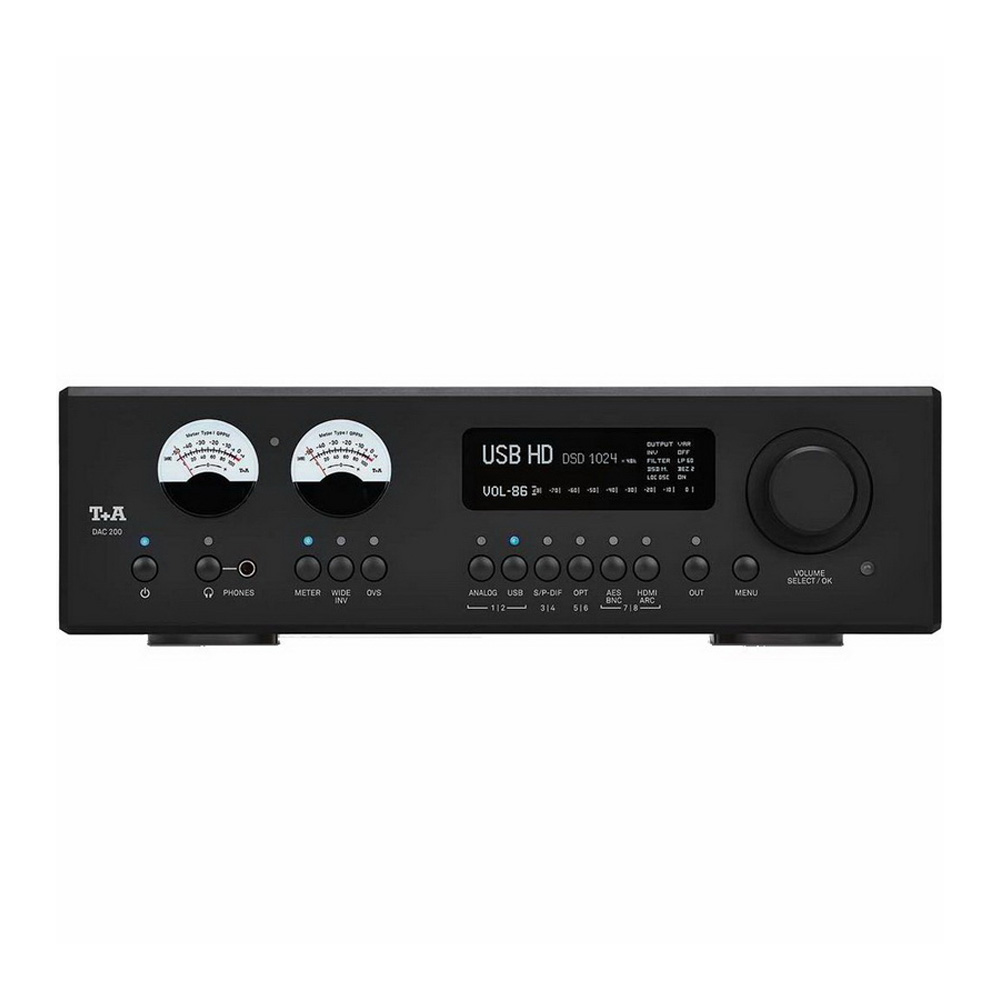

    Т+А DAC 200 получил премиальный midi-дизайн и приятную стрелочную индикацию. Т+А DAC 200 способен работать с файлами с ультравысокими разрешениями (DSD 1024 и PCM 32 бит / 768 кГц).
    • стрелочная индикация;
    • топология двойное моно;
    • дискретный усилитель для наушников в классе А;
    • выход hdmi ARC;
    • поддержка PCM 32 бит / 768 кГц и DSD1024;
    • гальваническая развязка на сверхбыстрых изоляторах Silicon Lab;
    • раздельные ЦАП для потоков PCM и DSD;
    • предусилитель класса А.

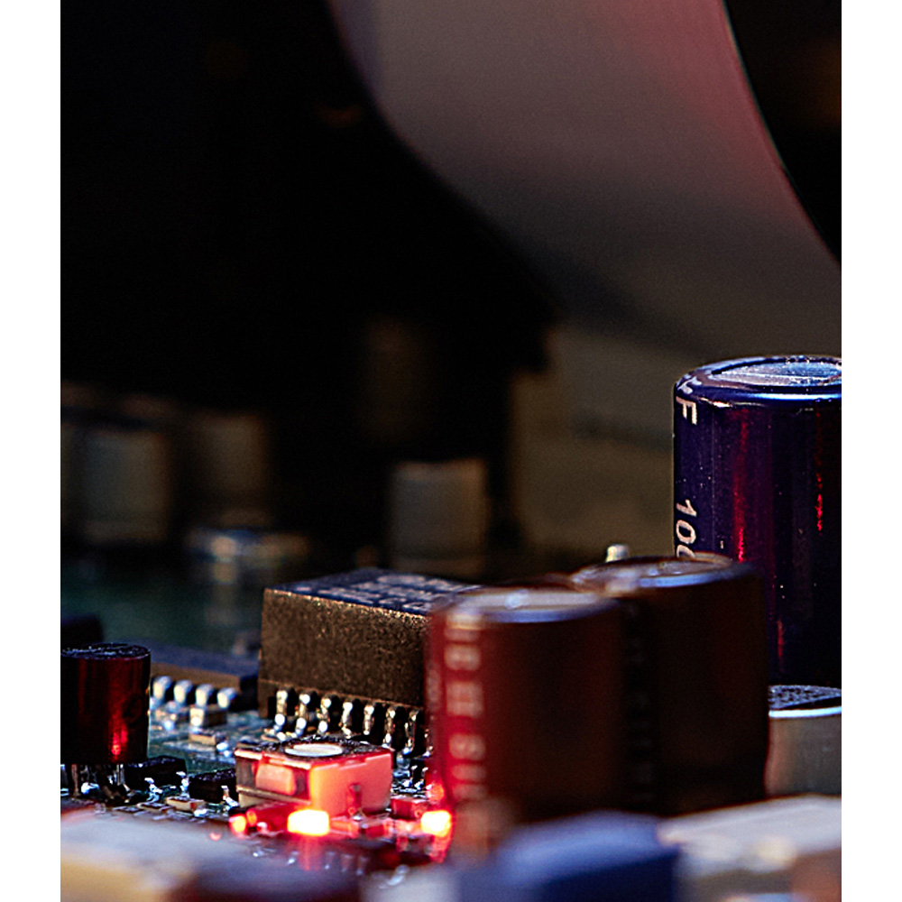

    Традиционно для Т+А за это отвечают отдельные преобразователи: за PCM — двойной симметричный дифференциальный Double Differential Quadrable (четыре 32-битных чипа Burr-Brown на канал), за DSD — T+A true 1-bit DSD. На выбор, как обычно, предлагаются фирменные алгоритмы фильтрации для синхронной передискретизации с четырьмя установками: FIR короткий, FIR длинный, Bezier / IIR, Bezier и NOS (без передискретизации). Полная гальваническая развязка построена на сверхбыстрых цифровых изоляторах от Silicon Lab и полностью изолирует ЦАП от входящих помех. Цифровые и аналоговые тракты внутри устройства также разделены.

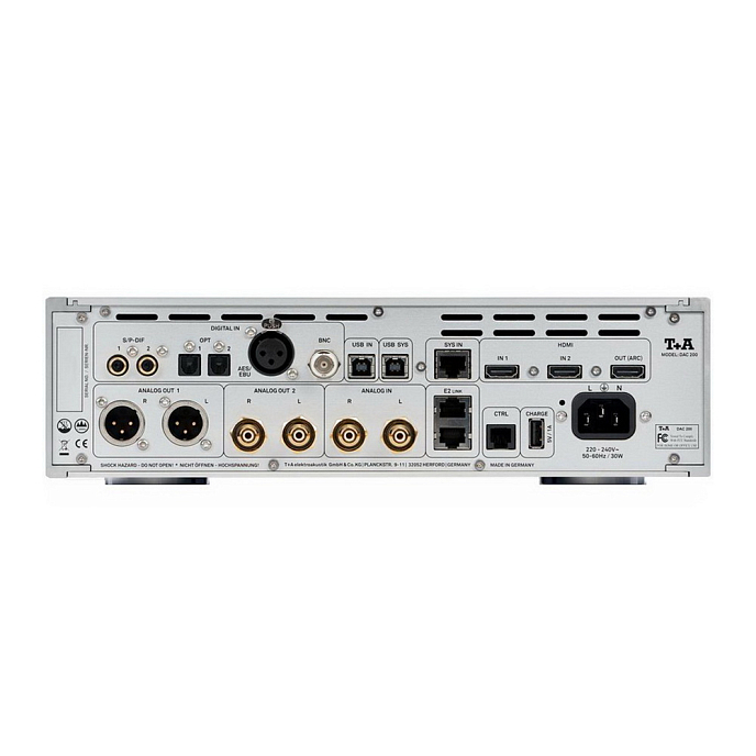

    Система второго поколения по устранению джиттера De-Jitter была разработана внутри компании и призвана исключать временные и фазовые неточности передачи цифровых данных. Для чего инжененры прменили особый ФАПЧ-алгоритм, а залогом эффективности стало применение прецизионных тактовых генераторов, кратных несущим частотам: 44,1 кГц (до 354,8 кГц) и 48 кГц (до 762 кГц). В результате можно быть уверенным, что исходный цифровой сигнал будет безупречно преобразован в музыкальный. Предусилитель класса A, построенный по дискретной высоковольтной технологии, имеет топологию «двойное моно». Вкупе с релейным регулятором громкости они делают Т+А DAC 200 первоклассным предусилителем. Далее выходной сигнал поступает на аналоговые симметричные XLR- или RCA-выходы.

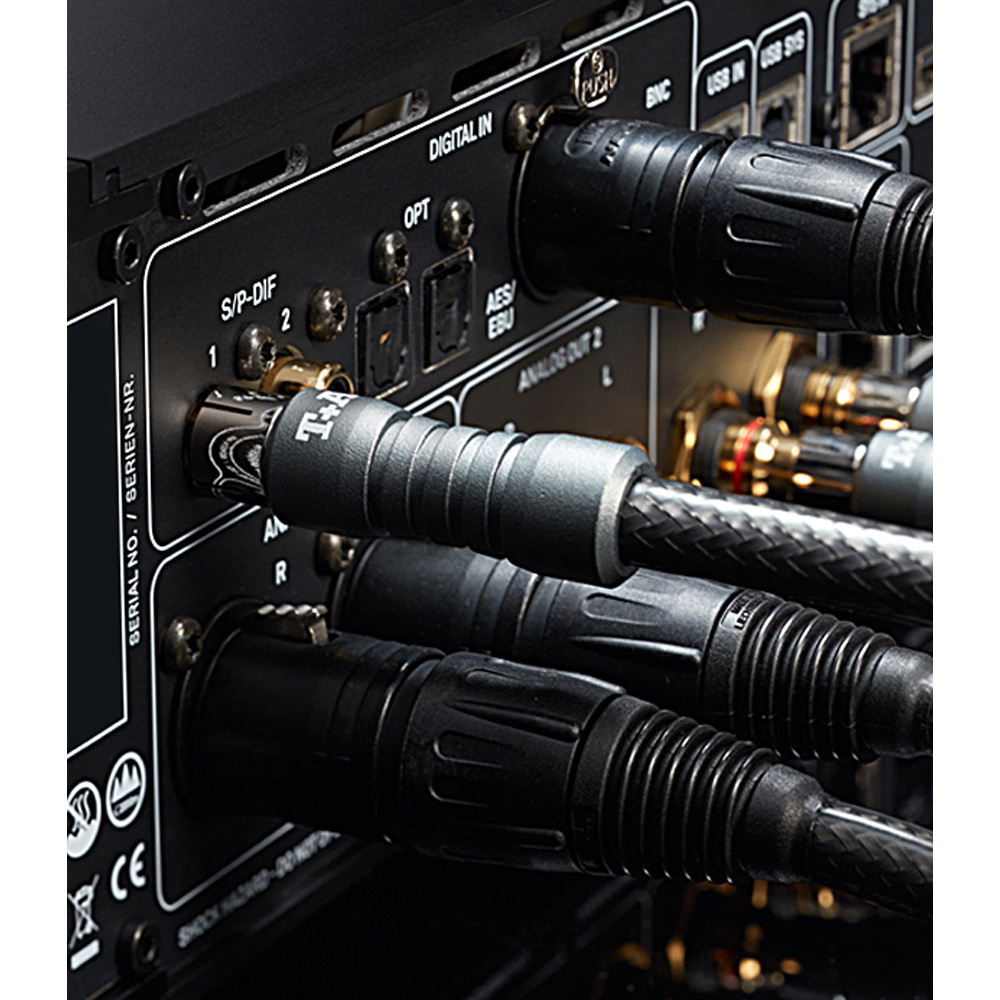

    В Т+А DAC 200 встроен качественный дискретный усилитель для наушников. Их можно подключить через балансный (!) 4,4-миллиметровый выход Pentaconn на лицевой панели. Усилитель работает в классе A с нагрузкой до 200 мА (при сопротивлении 6 Ом). Коммутационные возможности нового Т+А DAC 200 впечатляют. Цифровые интерфейсы: асинхронный USB-вход; 2 коаксиала и 2 оптики; AES/EBU XLR; BNC; опционально можно доустановить модуль HDMI-аудио с двумя одноименными входами и одним HDMI (ARC) выходом. Предусмотрен аналоговый вход RCA. Выходы RCA и XLR могут быть как фиксированными, так и переменными.
    Являясь частью 200-й линейки, Т+А DAC 200 спроектирован для работы с другими устройствами этой серии (усилителем Т+А A 200 и цифровым аудиоплеером Т+А MP 200). Для этого на задней панели размещены служебные разъемы коммутации.
