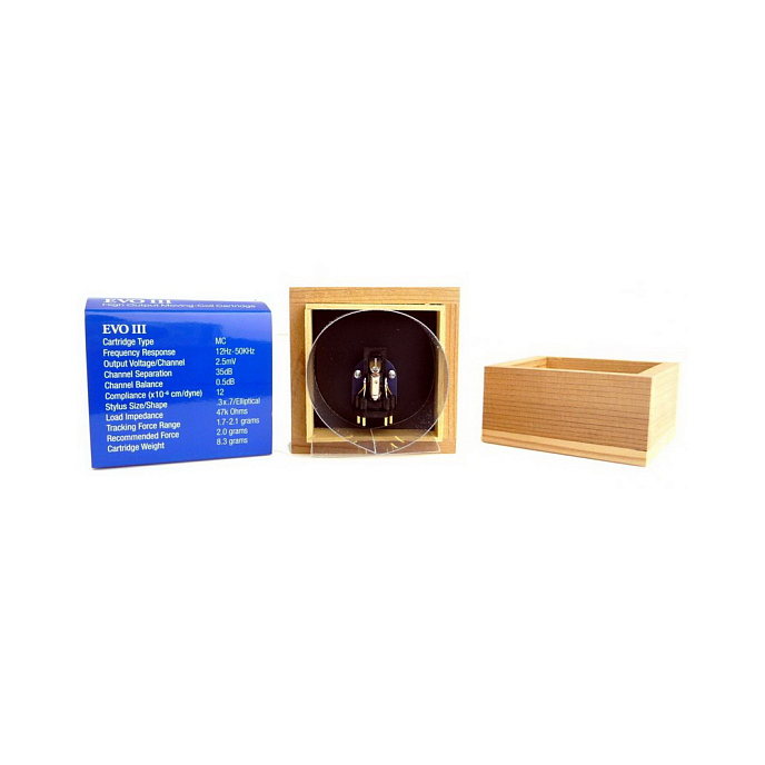

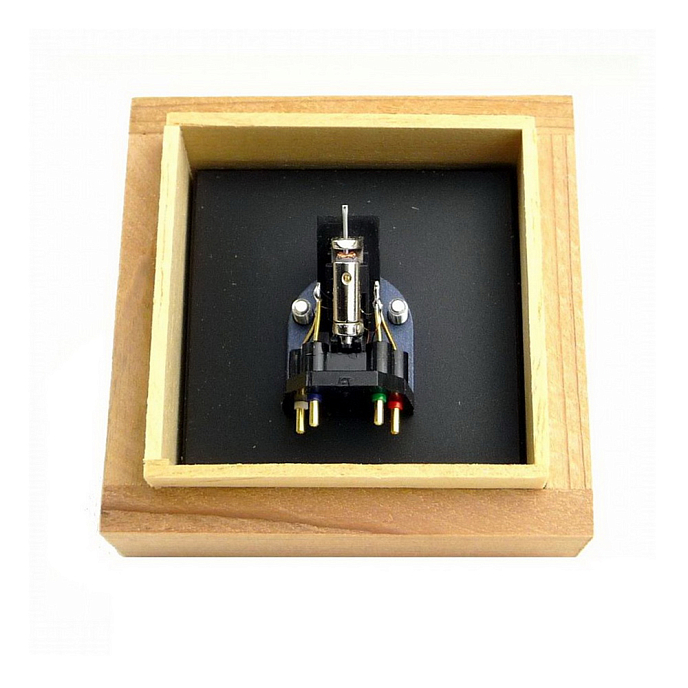

    Головка звукоснимателя Sumiko Blue Point Special EVO III L представляет собой картридж с подвижной катушкой и высоким уровнем выходного сигнала (0,7 мВ). Он занимает самую верхнюю позицию в начальной серии Oyster компании Sumiko и является обновленной версией предыдущей популярной модели.

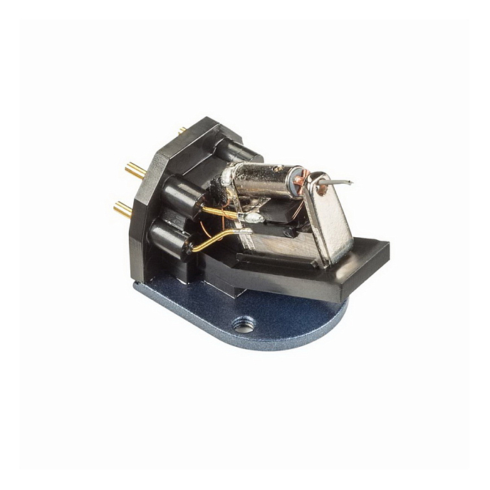

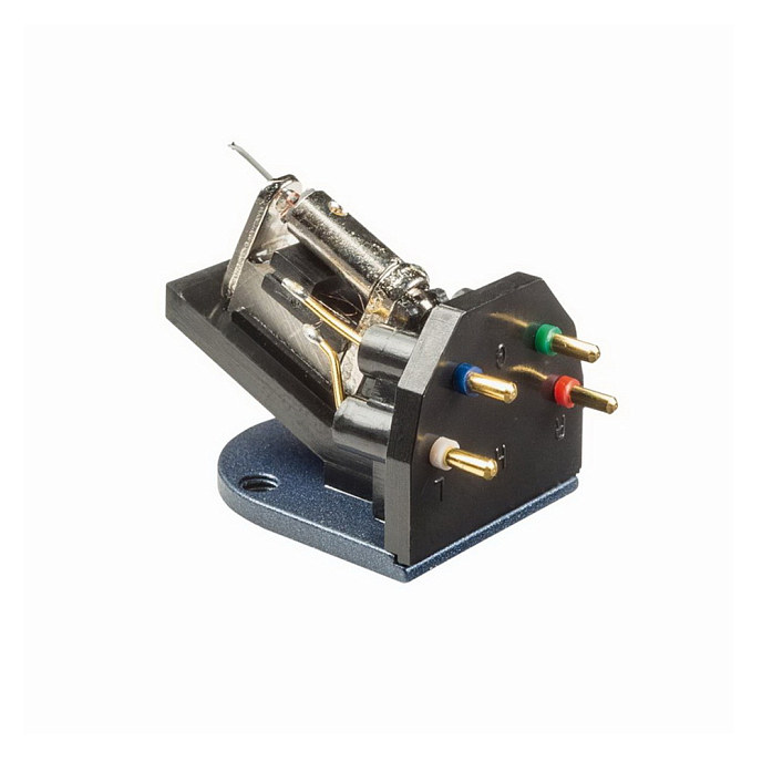

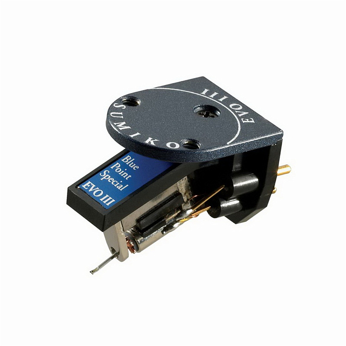

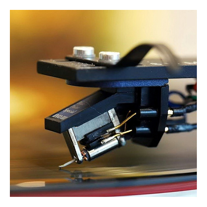

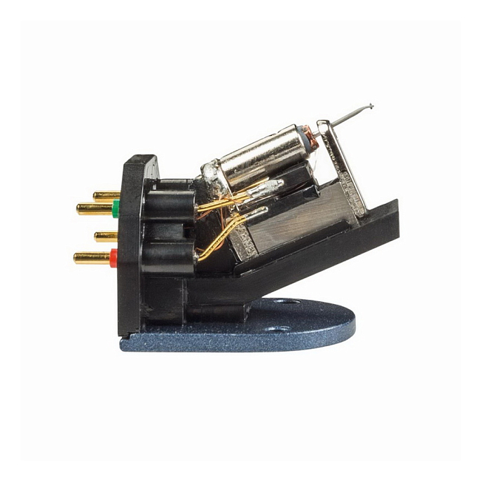

    Sumiko Blue Point Special EVO III L отличается полным отсутствием крышки корпуса для защиты преобразователя, щеголяя несколько необычным и хорошо узнаваемым дизайном. Его верхняя площадка с двумя резьбовыми отверстиями для крепления к шеллу имеет округлую переднюю часть. Прямо под ней под некоторым углом установлена вся рабочая система с магнитами, мощной катушкой и алюминиевым кантеливером. В качестве материала подвеса кантеливера используется синтетическая резина. Открытая конструкция позволяет избежать влияния различных переотраженных волн, которые часто являются причиной искажений при использовании головок с обычными прямоугольными корпусами. При подсоединении такого картриджа к тонарму следует проявить максимальную осторожность, чтобы не повредить его. Выходные контакты изготовлены из меди и позолочены.
    Заточка иглы выполнена в форме эллипса (0,3 мм x 0,7 мм). В комплект входит аккуратная щетка для ее чистки. Частотный диапазон достаточно широк и продолжается до верхней границы в 50000 Гц. Картридж имеет вес в 9 г. Его можно использовать практически с любыми современными тонармами. Высокий уровень выходного сигнала позволяет этой модели работать с фонокорректорами, предназначенными для ММ-картриджей. Желательно, чтобы их нагрузочный импеданс был равен 47 кОм. Уровень разделения каналов довольно высок и составляет 35 дБ. Одним из полезных свойств EVO III является его способность точно отслеживать дорожку винилового диска.
    Головка звукоснимателя Sumiko Blue Point Special EVO III способна обеспечить ровный тональный баланс и продемонстрировать все богатство и теплоту аналогового звучания, сохраняя хорошую детальность и высокое разрешение. Для нее характерна выразительность и музыкальность, а также отличная динамика, ритмичность, правильная фокусировка образов в пространстве и довольно точный упругий бас. Модель может справиться практически с любым музыкальным материалом, будь то записи многосоставных оркестров или альбомы трэш-металлических групп, и станет первым полновесным шагом в категорию High End.
    • Игла алмазная, эллиптический профиль (0,3 мм x 0,7 мм);
    • материал кантеливера алюминий, покрытый специальным составом;
    • выходное напряжение 0,7 мВ;
    • разделение каналов 35 дБ при 1 кГц;
    • неравномерность каналов менее 0,5 дБ;
    • сопротивление фонокорректора 47 кОм;
    • прижимная сила 1.7 – 2.1 г;
    • звукосниматель;
    • деревянный бокс для хранения.
