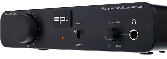

    Два операционных усилителя Burr-Brown OPA 2134 обеспечивают предварительное усиление. Они специально разработаны для аудиофильских схемотехнических решений и отличаются чрезвычайно низким уровнем шума и минимальными искажениями 0,00008%. Благодаря использованию полноценного FET каскада, OPA 2134 достигает скорости нарастания 20 В/мкс, что делает его высокоскоростным операционным усилителем. Это положительно сказывается на субъективном качестве воспроизведения. Кроме того, дополнительные пленочные конденсаторы с низкой емкостью устанавливаются в звуковой тракт в режиме обходной схемы основных парных электролитических конденсаторов, что обеспечивает более точную передачу высокочастотных компонентов звукового сигнала. В качестве парных конденсаторов используется превосходная золотая серия электролитических конденсаторов Panasonic «Electric Double Layer».
    Оконечное усиление
    Выходной каскад усилителя для наушников выполнен в виде двухтактного усилителя в режиме класса AB. Транзисторы выходного каскада термически связаны между собой и поэтому работают в точности согласованно, что способствует постоянному и стабильному звуковому образу. Блок питания имеет буферную схему для низкоомной нагрузки, что обеспечивает значительный запас тока даже при использовании наушников с низким электрическим сопротивлением.
    Технология Phonitor Matrix
    Революционная технология Phonitor Matrix - микширование в наушниках полностью соответствует стерео звучанию вашей акустической системы. Phonitor Matrix имеет три основных параметра: Crossfeed, Speaker Angle и Center Level. В Phonitor One уровень центрального канала всегда предустановлен на -1 дБ, а углы динамиков на +/-30°. Это наиболее часто используемые значения. Функция Crossfeed определяет перекрестное проникновение каналов, так называемую интерауральную разность уровней. Интенсивность функции Crossfeed регулируется пользователем. Когда регулятор Crossfeed находится в положении OFF, функция Phonitor Matrix выключена – она полностью удаляется из аудио тракта посредством реле (в цепи гистерезиса).

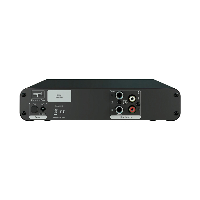

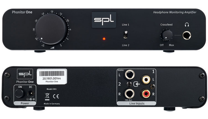

    Два линейных входа
    К Phonitor One можно подключить два аналоговых стерео источника. Источники, такие как DA-конвертор, CD-проигрыватель, микшер, синтезатор или аналоговый магнитофон / кассетная дека, могут быть подключены к аналоговым линейным входам либо симметричным (гнезда TRS), либо несимметричным (RCA).
    Источник питания
    Хороший звук всегда начинается с блока питания. Здесь вы закладываете основу для производительности всего устройства. Хотя SPL поставляет в комплекте внешний блок питания «только» на 12 В, вторичный источник питания внутри устройства формирует полноценное двуполярное питание аналоговой цепи с напряжением +/- 17 В, с помощью которого достигается профессиональный уровень перегрузочной способности звукового тракта вплоть до +22,5 дБ! Тщательно продуманная схема автоматической стабилизации рабочего напряжения с низкой просадкой обеспечивает большую силу тока и работает корректно даже при достижении максимальных значений исходного питающего напряжения.
