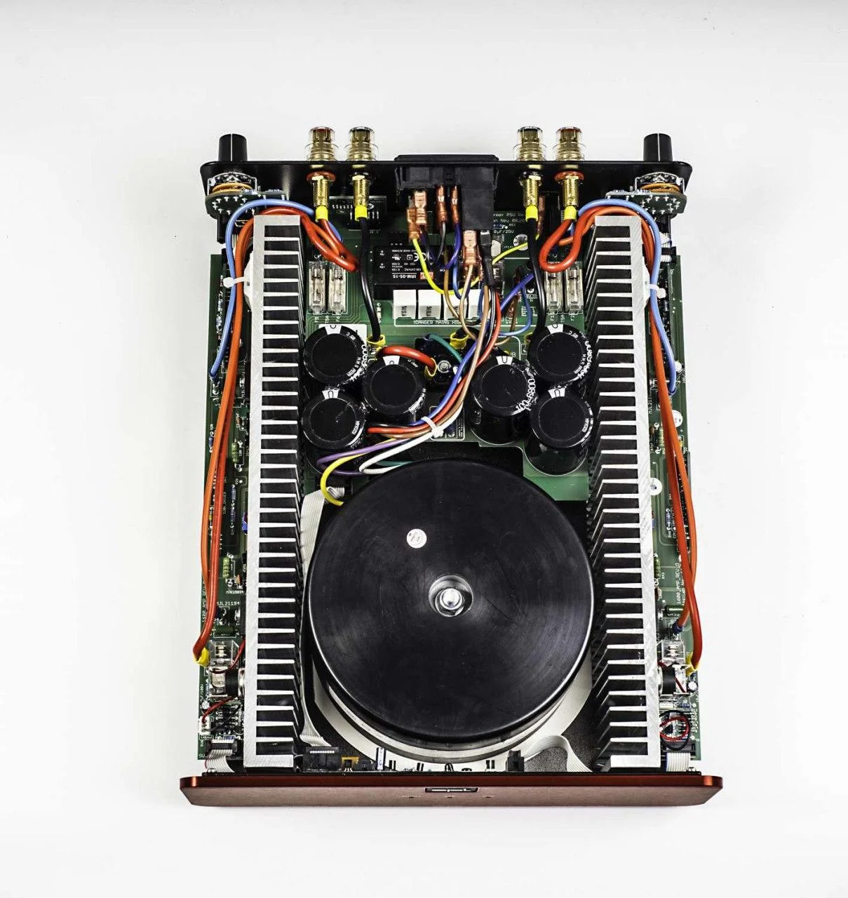

    SPL Performer s800 является ультракомпактным аналоговым транзисторным би-полярным усилителем мощности с линейным источником питания на тороидальном трансформаторе. Благодаря технологии VOLTAiR этот усилитель мощности имеет абсолютный контроль над динамиками до их предельной нагрузки - в стереофоническом режиме Performer обеспечивает до 2х285 Вт для 4-омных акустических систем, а в режиме «Bridge» подаёт 450 Вт на громкоговорители с сопротивлением 8 Ом.
    Тороидальный трансформатор
    SPL Performer s800 оснащен тороидальным трансформатором мощностью 855 ВА. После многих тестов на прослушивание специалисты SPL убедились, что полностью аналоговый усилитель мощности с источником питания на базе тороидального трансформатора по звучанию превосходит цифровые усилители и усилители мощности с импульсными источниками питания.
    Блок питания оснащен емкостью 40800 мкФ для накопления и сохранения электроэнергии для точного воспроизведения импульсных пиков.

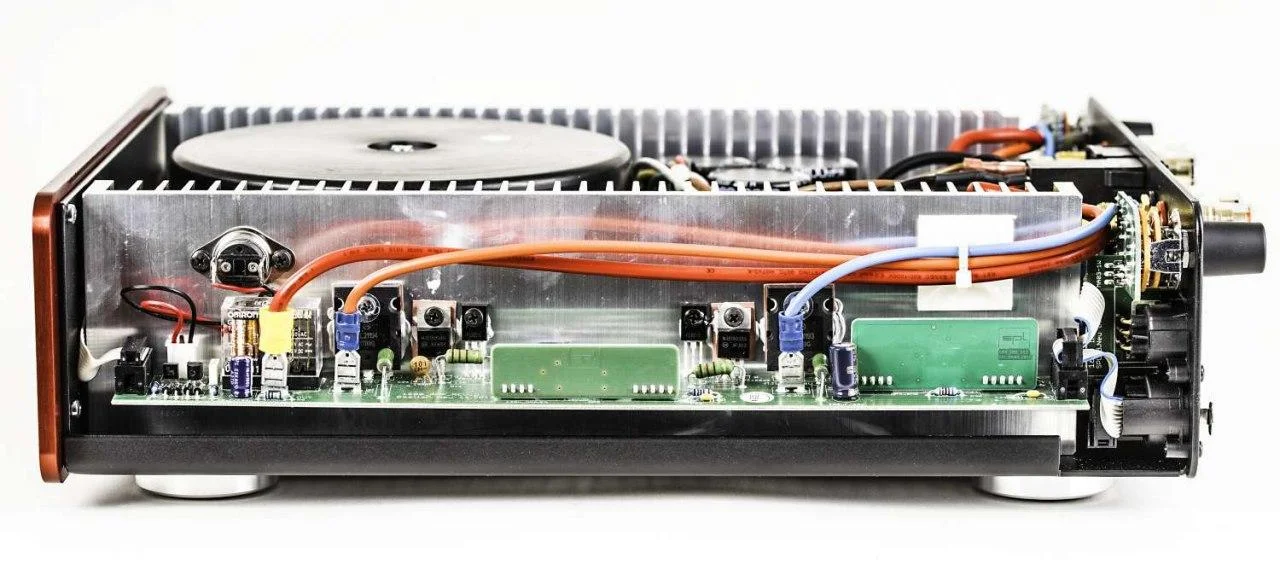

    Усилитель SPL Performer s800 имеет схему защиты от постоянного напряжения на выходе и от перегрева. При температуре около 70° С на радиаторе усилитель выключается. После того, как температура опустится ниже 55° C, усилитель автоматически включается. Светодиодный индикатор температурного режима на передней панели указывает на перегрев.
    Если на выходах обнаруживается постоянное напряжение, усилитель автоматически выключается, напряжение постоянного тока может быть признаком неисправности в схеме усилителя. После этого Performer s800 автоматически не включается, он должен быть отключен от питания. Светодиод «Protect» на передней панели указывает на то, что защитная цепь активирована, и каскад усилителя был отключен автоматически.

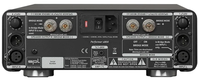

    SPL Performer s800 оснащен входными и выходными разъемами Neutrik XLR для балансного подключения. Входной сигнал пассивно направляется к выходному разъему, чтобы запитать, например, второй усилитель мощности при двухканальном подключении (bi-amping). Уровень входного сигнала можно понизить с помощью поворотного переключателя Trim от 0 дБ до -5,5 дБ с шагом 0,5 дБ. Это полезно для достижения оптимальной, «золотой середины» стерео при работе в акустически неподготовленных помещениях. При подключении по схеме bi-amping или при работе в студии с несколькими комплектами акустических систем это позволяет выравнивать громкоговорители с различной эффективностью до одинаковой громкости.
    Выходы на акустические системы оснащены позолоченными разъемами. Терминалы совместимы как с разъемами типа «банан», так и с кабельным проводом диаметром до 4 мм. Для защиты от короткого замыкания выходы оснащены прозрачной пластиковой крышкой.
