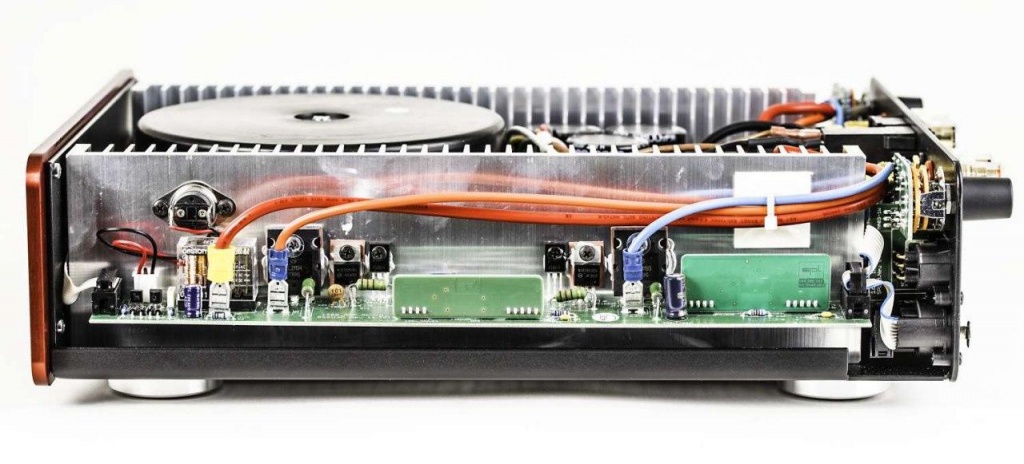

    SPL Performer s800 оснащен тороидальным трансформатором мощностью 855 ВА. После многих тестов на прослушивание специалисты SPL убедились, что полностью аналоговый усилитель мощности с источником питания на базе тороидального трансформатора по звучанию превосходит цифровые усилители и усилители мощности с импульсными источниками питания.
    Блок питания оснащен емкостью 40800 мкФ для накопления и сохранения электроэнергии для точного воспроизведения импульсных пиков.
