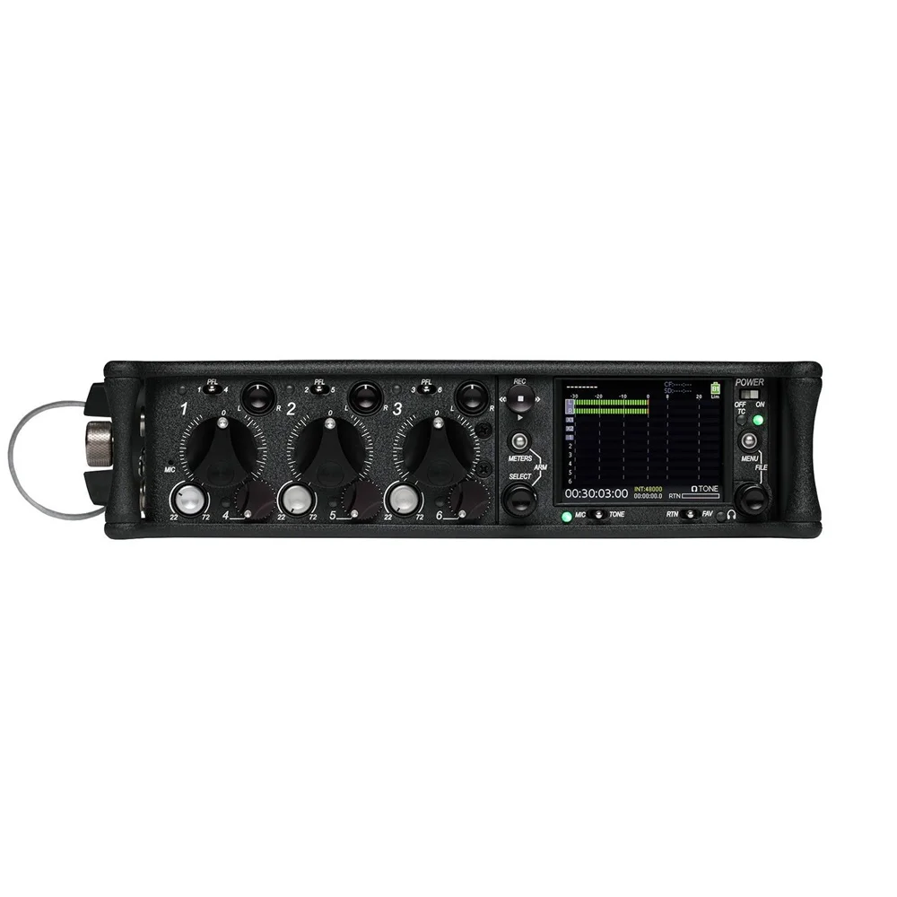

Sound Devices 633 компактный портативный микшер со встроенным рекордером, имеющий 6 аналоговых входов и 10 каналов записи на карты памяти. Два программных автоматических микшера с функцией Dugan/MixAssist для автоматического приглушения неиспользуемых источников и внешнее управление с помощью ПО "Wingman" для мобильного устройства iOS подключенного по технологии Bluetooth, делают 633 идеальным полевым микшером.
Форматы записи
Все шесть аналоговых входов плюс программный выход и Aux 1/2 могут быть записаны на отдельные дорожки. Рекордер микшера производит 10-дорожечную 24-битную, 48 кГц несжатую запись в форматах WAV (при дескритизации 96 кГц и 192 кГц - до шести дорожек) на карты памяти SD/SDXC/SDHC и CompactFlash. Оба типа карт могут быть установлены независимо, записывая либо идентичный материал для резервного копирования в режиме реального времени, либо комбинации WAV-файлов и файлов MP3 с меткой "timecode".
Работа с тайм-кодом
Работа с тайм-кодом
633 имеет разъем для подключения внешнего временного кода. Кроме этого он может интегрироваться на всех скоростях и режимах с тайм-код генераторами производимыми компанией Ambient. В дополнение к тайм-коду, 633 поддерживает обширные метаданные файлов. Они вводятся либо с передней панели, либо с подключенной USB-клавиатуры.
Питание микшера
Питание Sound Devices 633 может производиться от шести батареек/аккумуляторов типа АА устанавливаемых в корпус микшера, внешнего источника питания 10-18В подключаемого через разъем HIROSE 4-pin или от двух опциональных площадок для аккумуляторов Sony серии L (NP-F970).

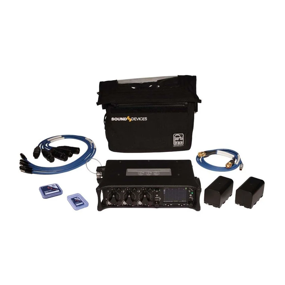

  • сумка для переноски;
  • кабели XL-2F, XL-2, XL-LB2;
  • карта памяти 32 Гб SD;
  • карта памяти 32 Гб CF;
  • батарейки;
