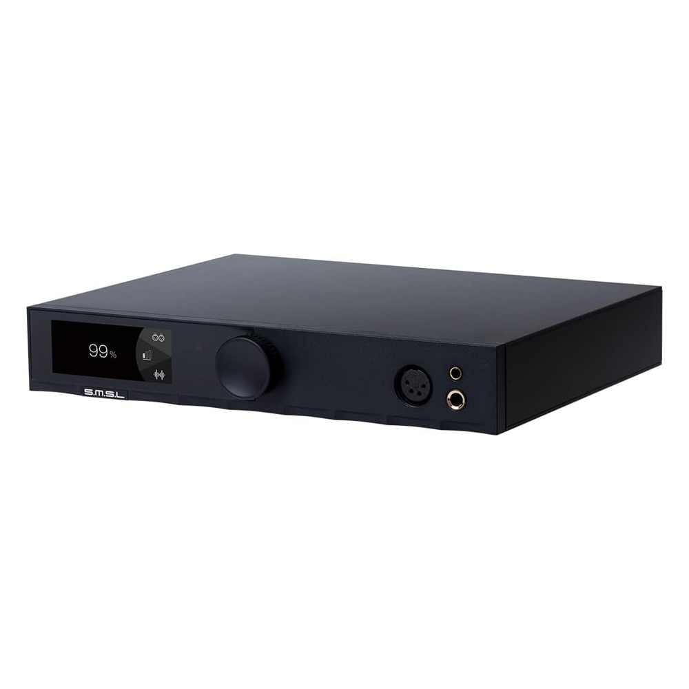

Полностью сбалансированный дискретный усилитель для наушников и предусилитель SMSL H400 обеспечивает мощность до 15 Вт на канал при 16Ω. Устройство оснащено балансными и небалансными входами/выходами, трехступенчатой регулировкой усиления и релейным регулятором громкости. Соотношение сигнал/шум достигает 133 дБ, а коэффициент искажений составляет всего 0.00006%. Модель поддерживает наушники с различным импедансом, включая чувствительные внутриканальные.
  • полностью сбалансированный дискретный дизайн обеспечивает сверхвысокую выходную мощность;
  • искажения составляют всего 0,00006%, а соотношение сигнал/шум - всего 133 дБ;
  • высокая выходная мощность: 15 Вт на канал при 16 Ом, до 7,5 Вт на канал при 32 Ом;
  • релейный регулятор громкости, полностью исключающий дисбаланс между левым и правым каналами;
  • 3-ступенчатая регулировка усиления, низкий уровень усиления специально оптимизирован для внутриканальных наушников;
  • функция предварительного вывода, благодаря чему H400 может использоваться в качестве высококачественного предусилителя;

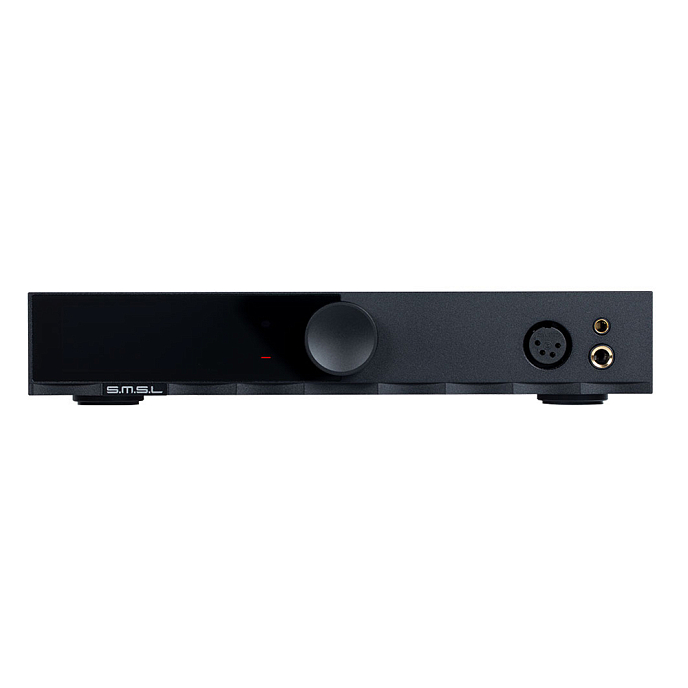

  • IPS-дисплей из закаленного стекла с оптически прозрачным соединением;
  • компактный дизайн, подходящий для настольных систем;
  • высокое сопротивление низкотемпературному дрейфу: температура не влияет на производительность;
  • высококачественное реле, не оказывающее влияния на звучание;
  • частотная характеристика от 20 Гц до 100 кГц (-0,5 дБ);
  • усилитель для наушников оснащен комплексными средствами защиты, такими как защита от постоянного тока, перенапряжения и перегрузки;
  • встроенная система питания с высокой эффективностью и низким уровнем шума;
  • оснащен полнофункциональным пультом дистанционного управления.

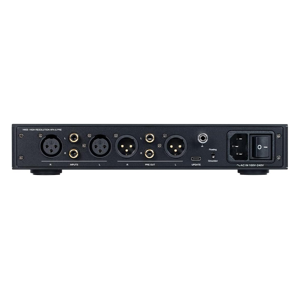

XLR или 4.4 мм выходы
Балансное подключение (через XLR или 4.4 мм выходы) обеспечивает более высокую выходную мощность, лучшее разделение каналов, более низкие шумы и искажения, а также повышенную защиту от электромагнитных помех по сравнению с небалансным подключением через 6.35 мм выход.
Работа в режиме предусилителя

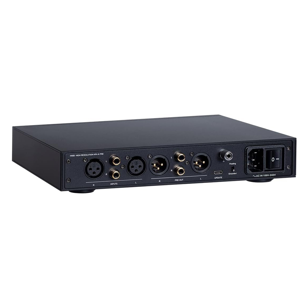

Да, H400 можно использовать как полноценный предусилитель с балансными (XLR) и небалансными (RCA) выходами для подключения к усилителю мощности. Качественный релейный регулятор громкости, низкие искажения и широкий динамический диапазон обеспечивают высокое качество передачи сигнала.
Аудиохарактеристики устройства включают соотношение сигнал/шум 133 дБ, динамический диапазон 133 дБ и коэффициент гармоник с шумом всего 0,00006% (1 кГц, 32 Ом). Частотный диапазон охватывает 20 Гц — 100 кГц с отклонением -0,5 дБ. Входное сопротивление составляет 47 кОм, а выходное сопротивление для наушников приближается к 0 Ом, обеспечивая оптимальное согласование импедансов.
H400 предлагает разнообразные варианты подключения: балансные и небалансные входы, выходы для наушников форматов 4.4 мм балансный, XLR балансный и 6,35 мм небалансный, а также балансные и небалансные выходы. Трехуровневая регулировка усиления позволяет адаптировать звучание к различным типам наушников, включая чувствительные внутриканальные модели.
