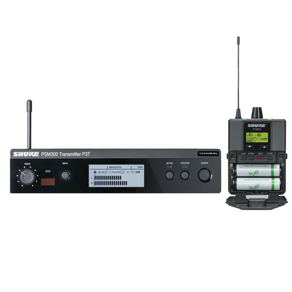

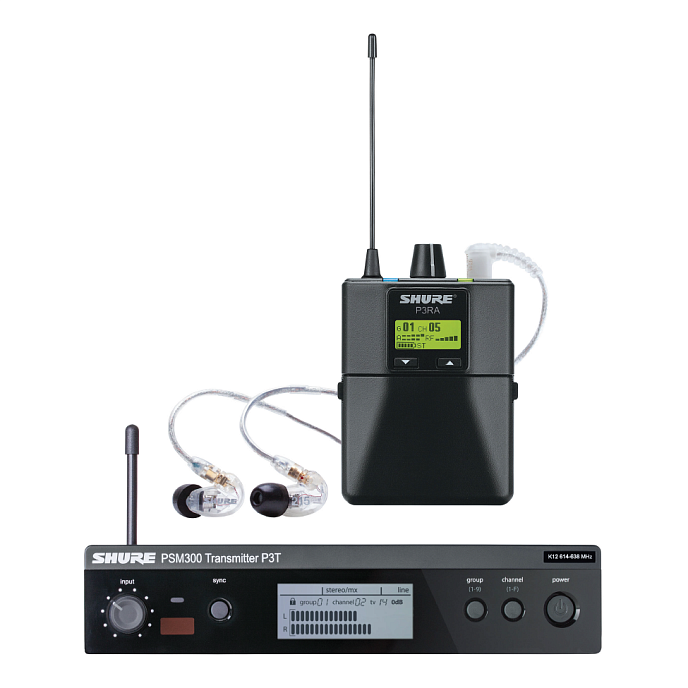

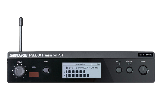

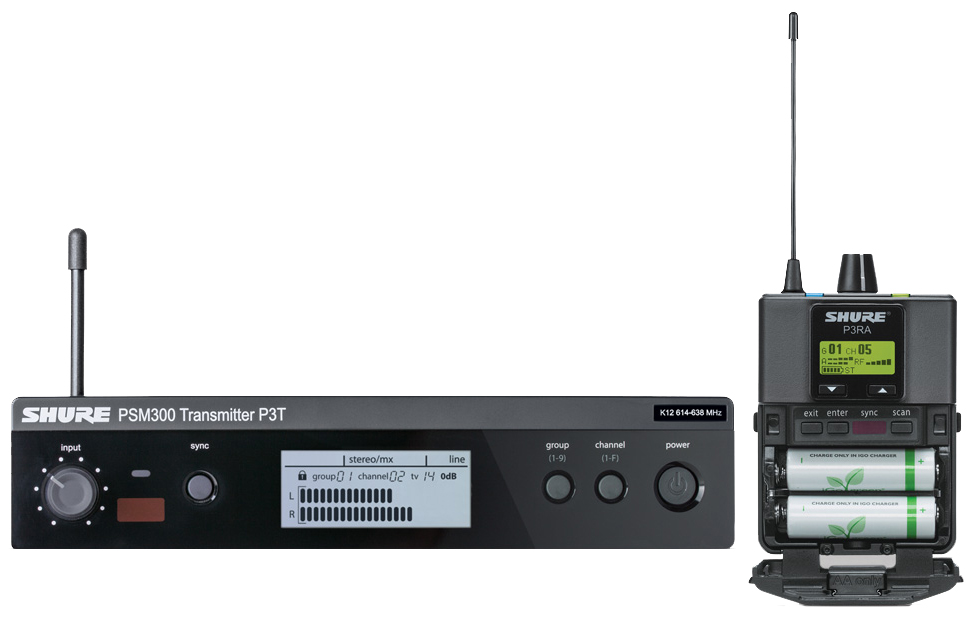

    Shure P3TERA K12 614 - стереофоническая система персонального мониторинга, которая обеспечивает высококачественный 24-битный аудиопроцессинг и надежную беспроводную передачу сигнала в любую часть сцены.
    Shure P3TERA K12
    Запатентованная технология Audio Reference Companding гарантирует чистейшее звучание со сверхнизким уровнем шума и полным отсутствием каких-либо помех. Дистанция беспроводной передачи превышает 90 метров, при этом обеспечивается стопроцентная надежность и гарантия отсутствия "провалов" в работе системы. Исключительно простые в настройке и эксплуатации, системы PSM®300 осуществляют запуск процессов сканирования частоты и синхронизации с помощью нажатия всего на одну кнопку. Это позволяет максимально быстро обнаружить свободный канал и настроиться на работу с ним. Исполнитель может управлять громкостью, а также использовать технологию MixMode® или стереорежим для создания персонального звукового микса, состоящего из двух каналов.

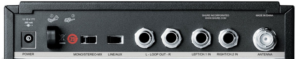

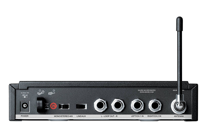

    • Разъем для подключения антенн
      bnc
