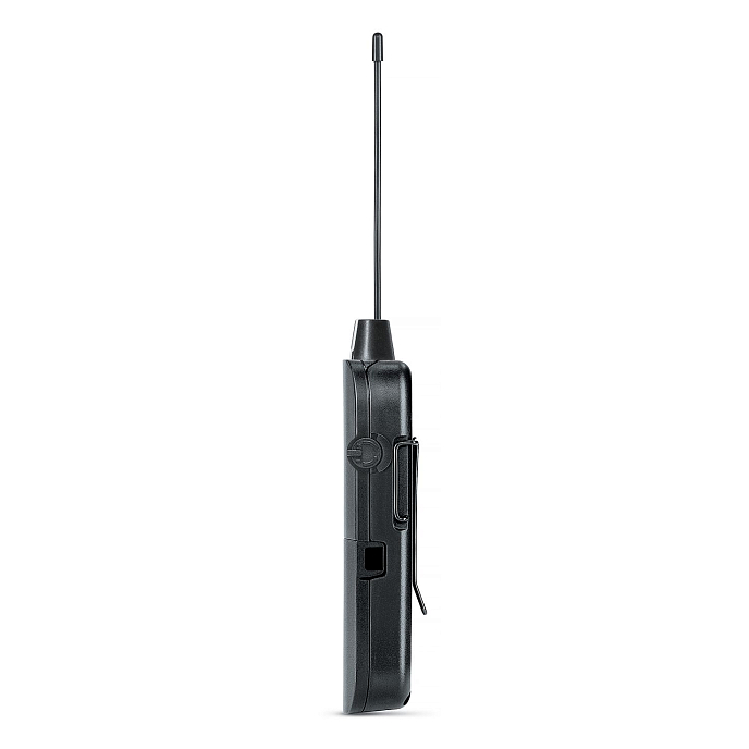

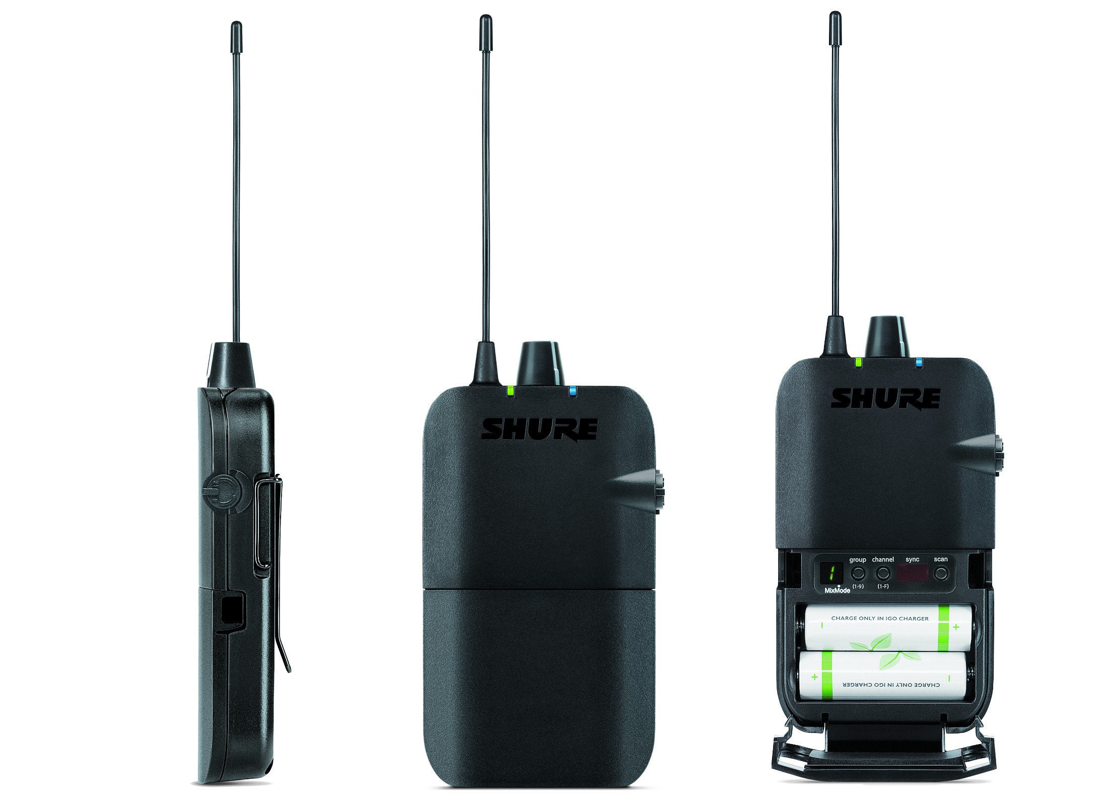

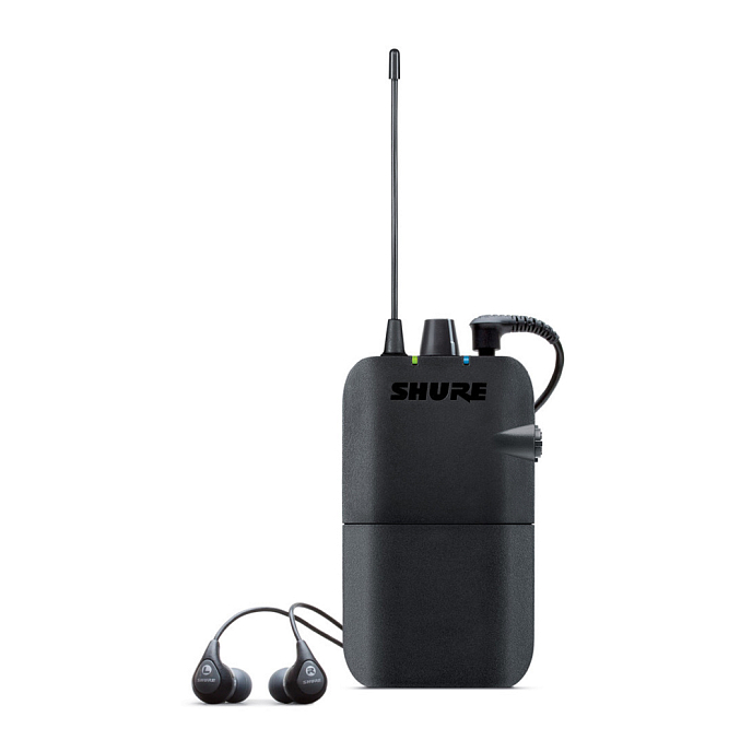

    Поясной стереофонический беспроводной приемник p3r
    SHURE P3RA представляет собой металлический приемник для системы персонального мониторинга PSM300. Приемник обеспечивает 24-битную обработку звука в цифровом формате, дает свободу передвижения по сцене. Этот приемник создан с использованием технологии Audio Reference Companding, гарантирующей чистое звучание с сверхнизким уровнем шумов и отсутствием посторонних помех. Для визуального контроля есть высококонтрастный ЖК-экран с навигационным меню настройки параметров. Реализована возможность работы в режиме стерео с регулировкой баланса левого/правого каналов.
    Для экономии энергии есть функция энергосбережения, которая активна, когда наушники не подключены. Рабочий диапазон приемника до 90 м. Радиосистемы Shure обеспечивают качественную передачу голоса и вокала в театрах, на концертах, в области видеожурналистики. Эти радиосистемы совместимы с аналогичными системами, работающими в диапазонах VHF и UHF. Традиционно компания Shure предлагает оптимальное сочетание высокого класса с богатыми функциональными возможностями профессионального оборудования.
    Он удобно закрепляется на ремне или гитарном ремне. Модель представлена в черном цвете. Благодаря широкому температурному диапазону эксплуатации приемник можно использовать на открытом воздухе, в том числе при низких температурах (до -18 градусов).
    Особенности приемника Shure P3R
    • использование режима MixMode или стерео для создания персонального 2-х канального микса;
    • простота управления;
    • функция сканирования быстро находит открытую частоту;
    • динамический диапазон более 90 дБ для точного с низким уровнем шума аудио;
    • до 6 часов непрерывной работы от 2-х батареек типа АА;
    • тонкий, легкий, удобно носимый, прикрепляется к поясу или гитарному ремню;
    Характеристики P3R
    • чувствительность: 2.2 мкВ;
    • подавление зеркальной частоты: > 90 дБ;
    • подавление помех от соседнего канала: > 60 дБ;
    • интермодуляционное затухание: > 50 дБ;
    • выходная мощность: 80 мВт;
    • минимальное сопротивление нагрузки: 16 Ом;
    • выход на наушники: 1/8" стерео;
    • размеры: 110 × 64 × 21 мм;
    • вес: 98 г;
    • срок службы батареи при непрерывном использовании: 5-7 часов - батарейки АА;

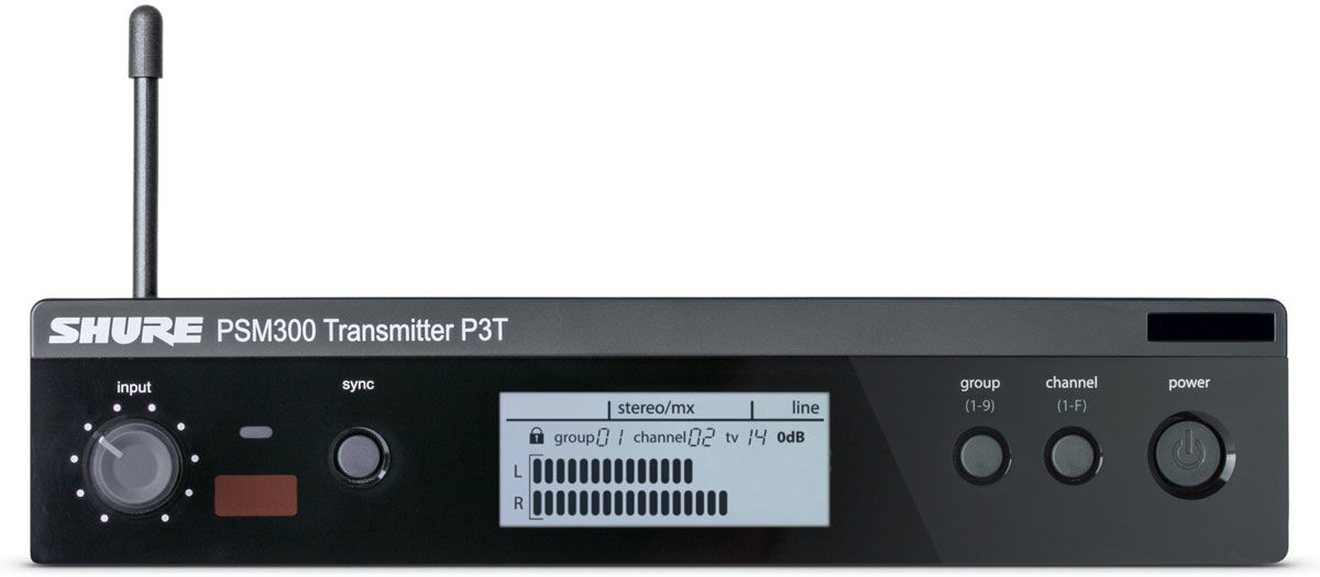

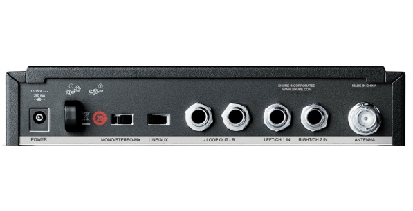

    Беспроводной передатчик p3t
    Беспроводной передатчик P3T предназначен для работы с системой персонального мониторинга PSM300. Надежная беспроводная передача и 24-битный звук позволяют P3T обеспечивать превосходное качество индивидуального мониторинга в любых музыкальных приложениях.
    • одноканальный полурэковый передатчик, плюс набор для крепления в рэк в комплекте поставки;
    • беспроводная передача стерео- или монофонического микса непосредственно исполнителям на сцену;
    • высоконадежная беспроводная связь с приемниками PSM300 на расстоянии до 90 м;
    • инфракрасная синхронизация, запускаемая с помощью нажатия всего на одну кнопку и обеспечивающая настройку; передатчика и приемника на совместную работу;
    • выходная мощность до 30 мВт (зависит от страны использования);
    • диапазон настройки до 24 МГц (зависит от страны использования);
    • 6.3 мм симметричные входы TRS и дополнительные выходы;
    • высококонтрастный ЖК-дисплей с индикаторами уровня сигнала правого и левого каналов;
    • отсоединяемая 1/4-волновая антенна;
    • переключение уровня Line/Aux;
    Характеристики P3T
    • Выходная мощность: 10, 20, 30 мВт;
    • Выходное сопротивление РЧ: 50 Ом;
    • Требование к питанию: 12-15 В постоянного тока, 260 мА максимум;
    • Размер: 43 × 198 × 172 мм;
    • Вес: 783 г;

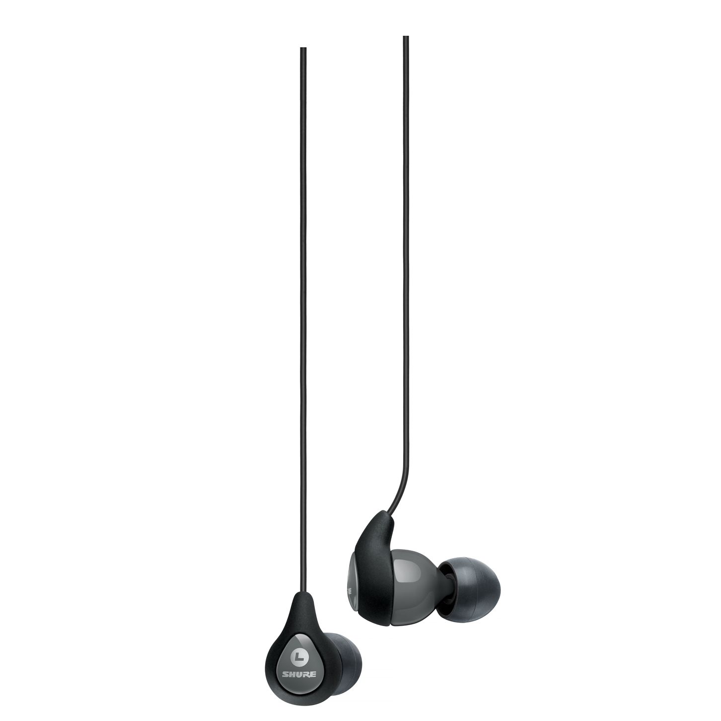

    Наушники shure se112
    Звукоизолирующие наушники. Полнодиапазонный звук и глубокий бас для точного прослушивания на сцене.
