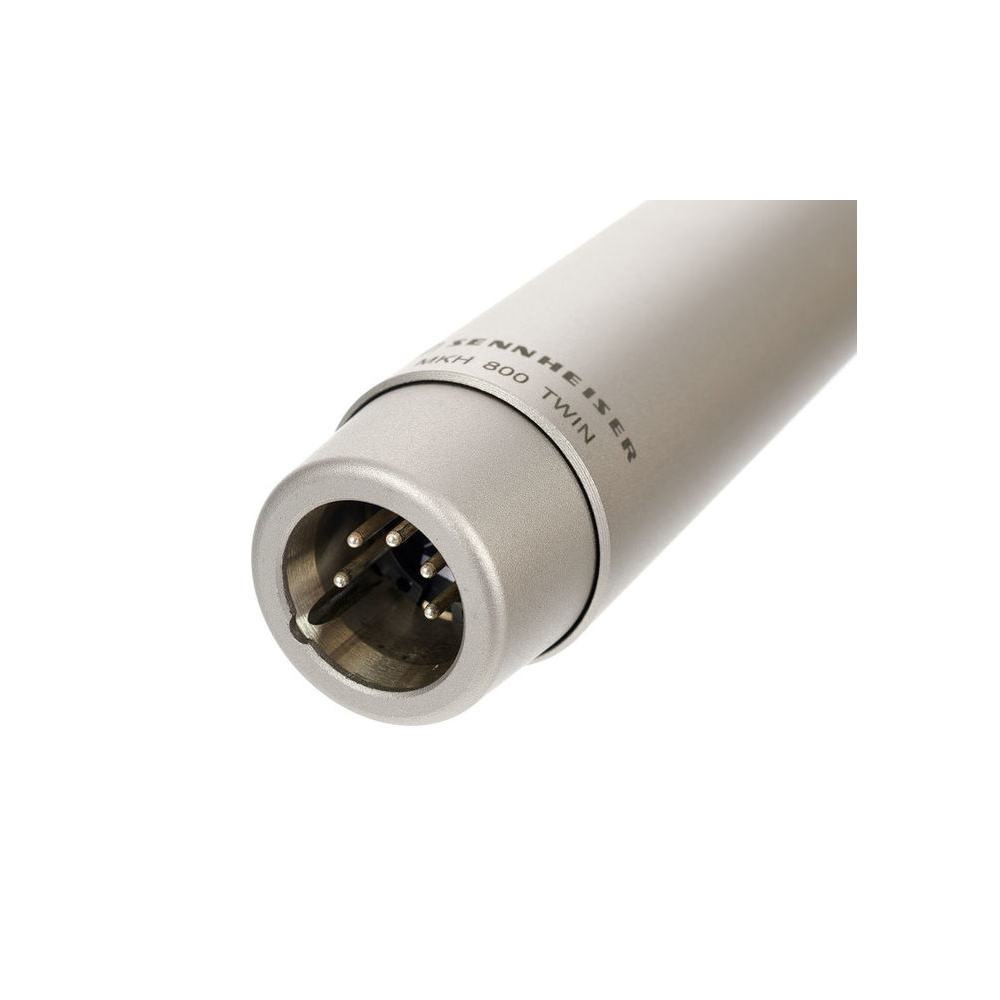

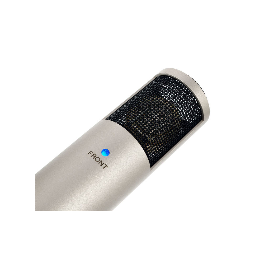

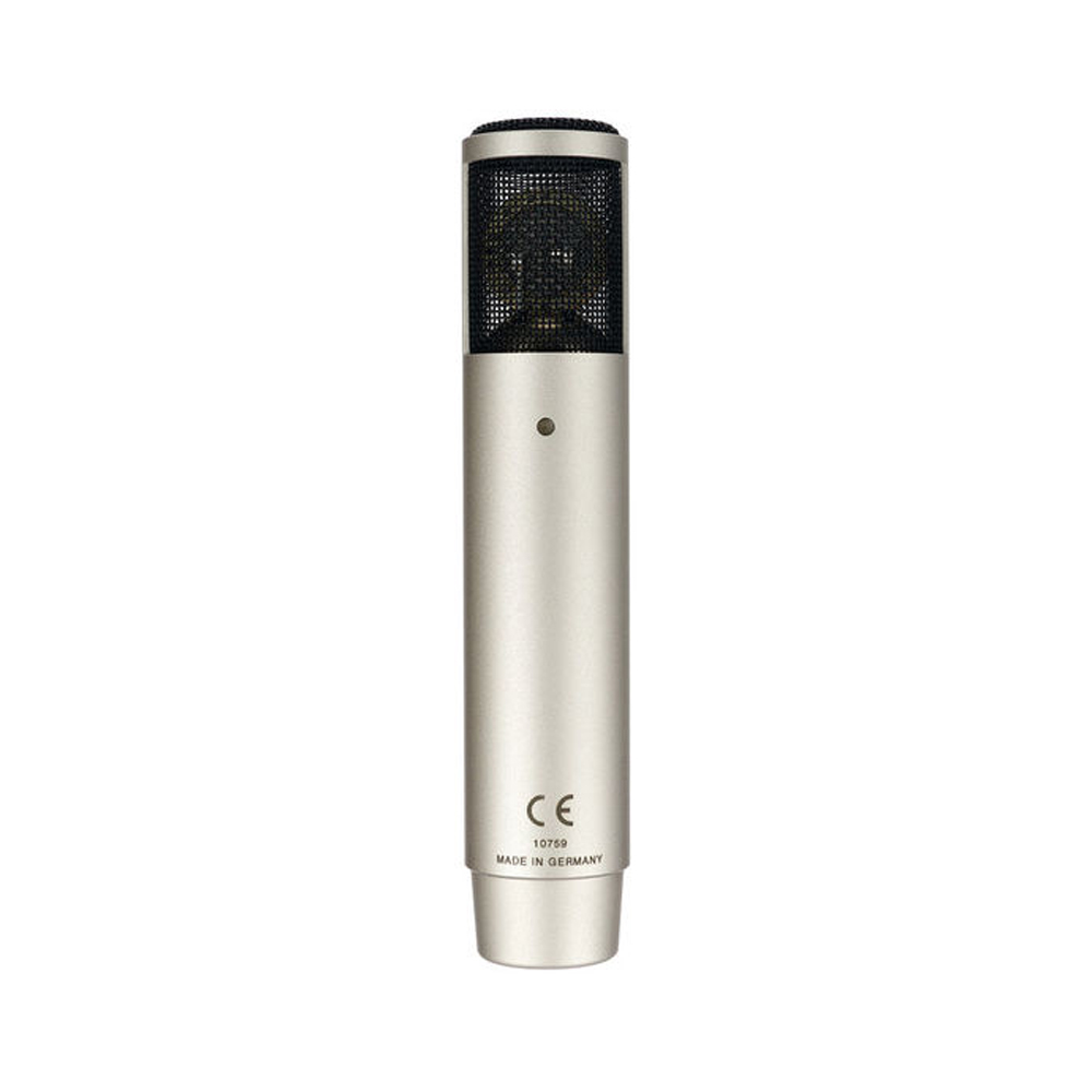

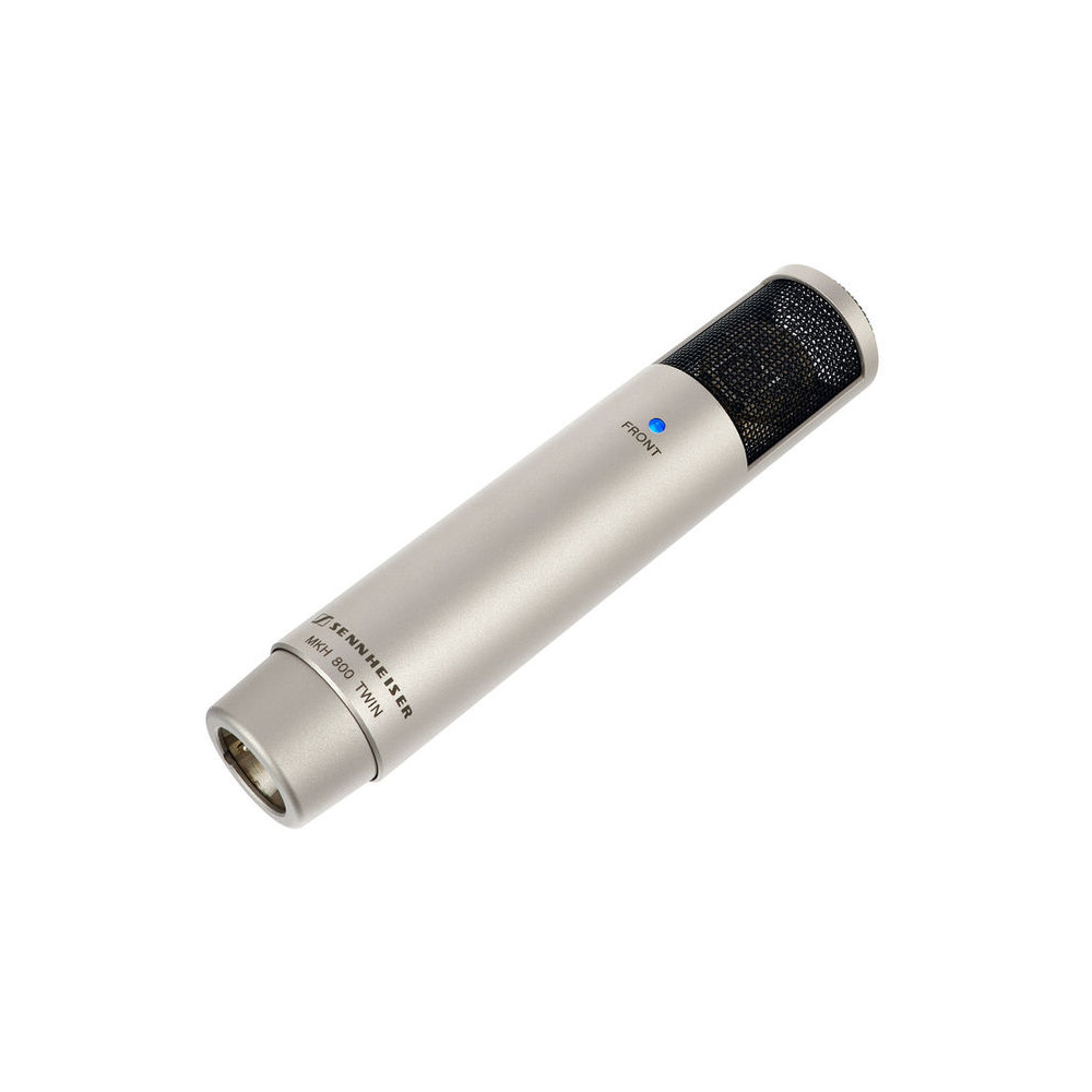

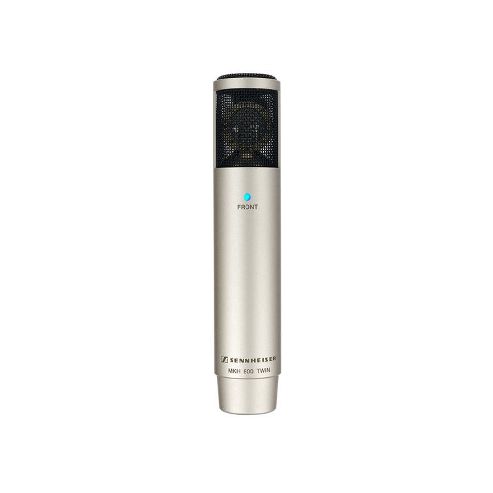

    Sennheiser MKH 800 TWIN NI является универсальным конденсаторным студийным микрофоном выдающегося качества. Построенный на базе легендарного MKH 800, этот микрофон открывает новые возможности для студий записи. Особенность микрофона - капсюль с двумя симметричными преобразователями давления высокой линейности. В отличие от MKH 800, который комбинирует сигналы обоих преобразователей непосредственно в микрофоне, что позволяет получить различные образцы диаграмм направленности, MKH 800 TWIN обеспечивают два раздельных сигнала на выходе микрофона. Таким образом, нужный образец диаграммы направленности (от круговой до 8-образной), с бесконечным числом вариантов можно получать на микшерном пульте, изменяя соотношение двух сигналов даже после того, как была произведена запись.

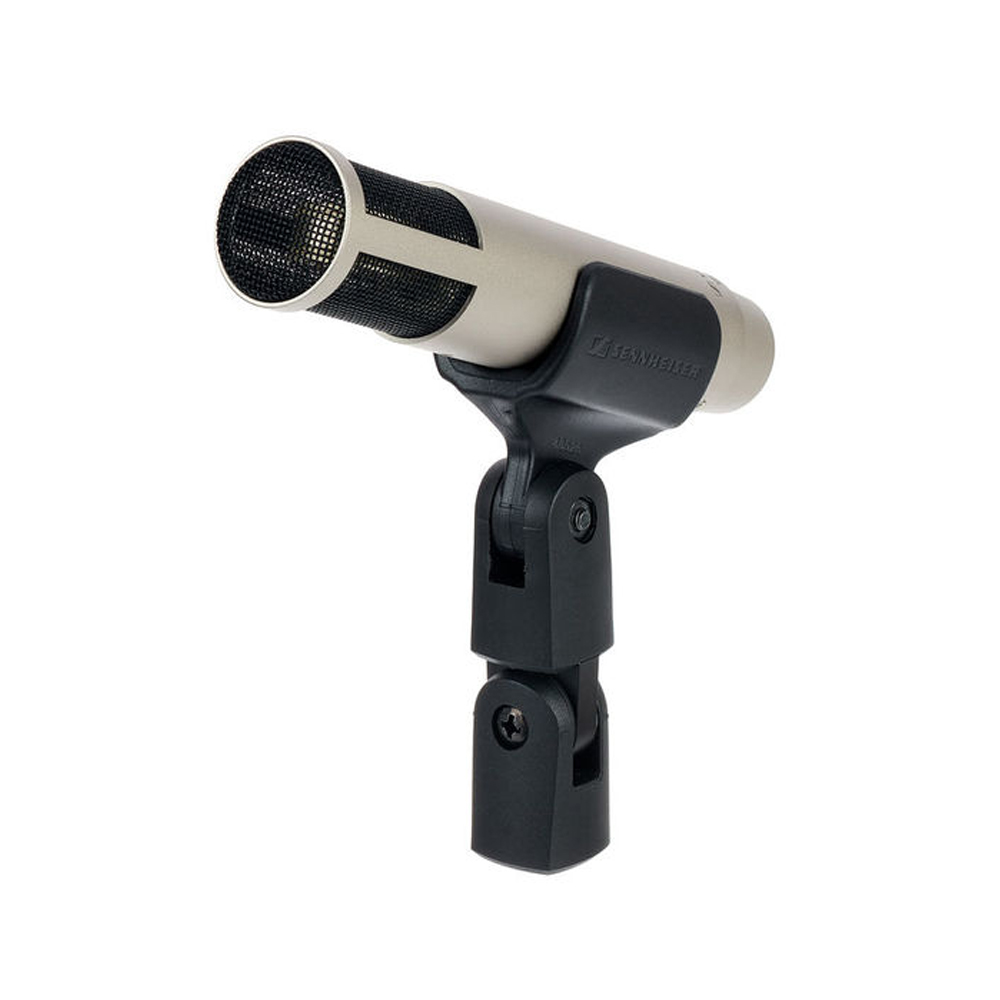

    • антишоковый эластичный подвес MZS 80;
    • микрофонный держатель MZQ 80;
