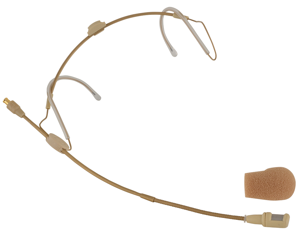

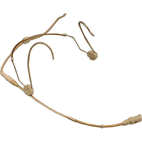

    Высококачественный конденсаторный миниатюрный микрофон с креплением neckband, имеющий кардиоидную характеристику направленности. Предназначен для профессионального применения в театральных постановках, мюзиклах, ток-шоу и в производстве телевизионных программ. Практически невидимое, регулируемое оголовье-«воротничок» обеспечивает исключительно комфортную посадку на голове. Модель HSP 4-3 - микрофон бежевый, разъём 3-pin Sennheiser special connector.
  • исключительно эффективное подавление обратной связи;
  • возможность индивидуальной подгонки под любой размер головы;
  • благодаря своей форме оголовье не касается воротника одежды;
  • микрофонный держатель можно установить как с левой, так и с правой стороны;
  • возможна регулировка длины и угла наклона микрофонного держателя;
  • гибкая секция типа gooseneck в микрофонном держателе;
  • патентованная конструкция защиты капсюля зонтичного типа обеспечивает эффективную защиту от влаги;
  • легко заменяемый соединительный кабель;
  • все металлические детали оголовья и держателя покрыты специальным пластиком.
  • тип/принцип преобразования конденсаторный;
  • направленность кардиоидная;
  • диапазон частот 40 – 20000 гц;
  • чувствительность 4 мв/па;
  • макс. уровень звукового давления (на 1 кгц) 150 дб;
  • питание 4,5 – 15 в;
  • номинальное сопротивление 1000 ом;
  • минимальное оконечное сопротивление 4700 ом;
  • длина кабеля 1,6 м;
  • диаметр микрофона 8,4 мм;
  • диаметр держателя 2,4 мм;
  • вес микрофона с держателем 9,2 г;
  • ширина оголовья 110 мм;
  • радиус оголовья 54 мм;
  • длина держателя микрофона 183 мм.

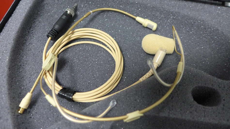

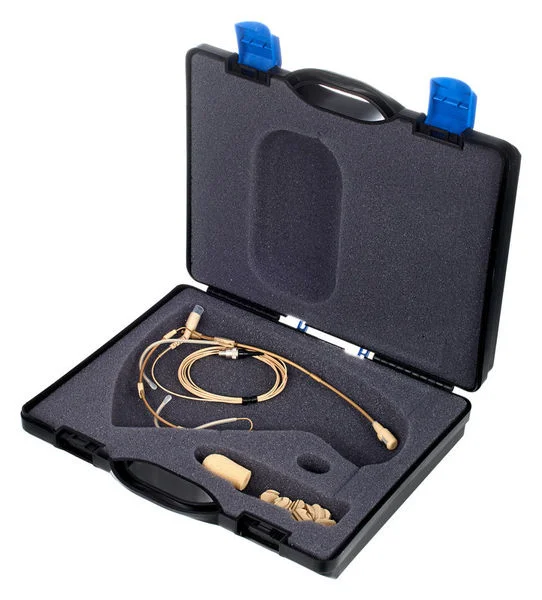

  • Комплектация:
  • микрофон hsp 4 с держателем;
  • оголовье - воротничок;

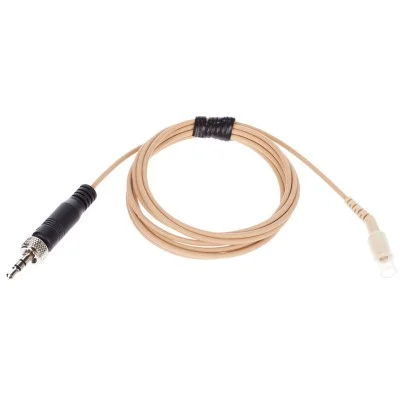

  • коммутационный кабель;

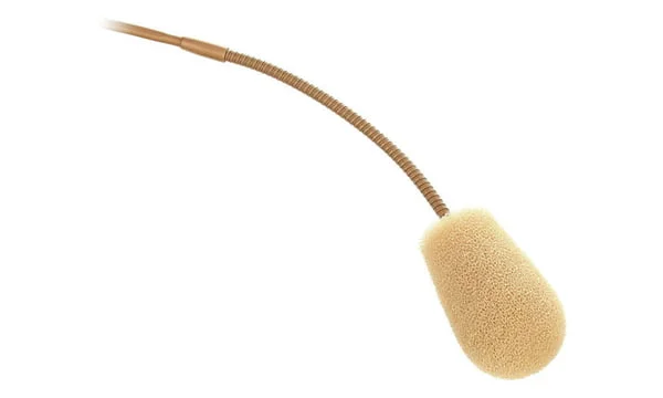

  • поролоновая ветрозащита;
  • пластиковый кейс;
  • руководство пользователя.
