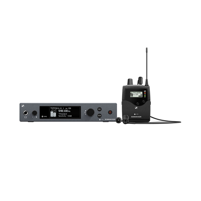

    Sennheiser EW IEM G4-A – это профессиональная беспроводная система персонального мониторинга, включающая в себя поясной приемник EK IEM G4, передатчик SR IEM G4 и внутриканальные наушники IE 4. Трансляция аудиосигнала осуществляется в РЧ-диапазоне 516 – 558 МГц (A), а зона действия в пространстве в идеальных условиях может достигать 100 метров. Комплект предназначен для создания мониторной системы для одного исполнителя, в качестве источника звука могут выступать микрофон или музыкальные инструменты в моно или стерео форматах.

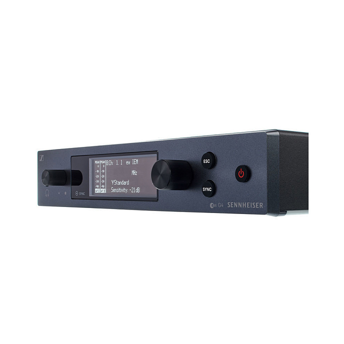

    Передатчик SR IEM G4

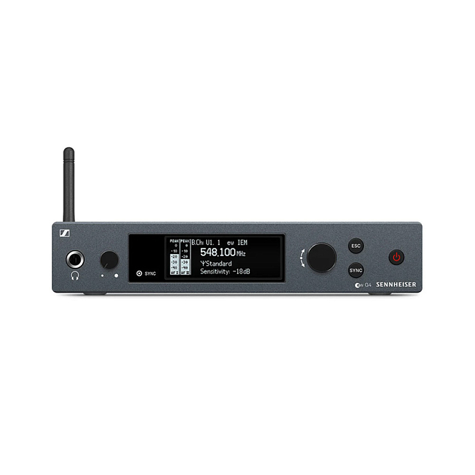

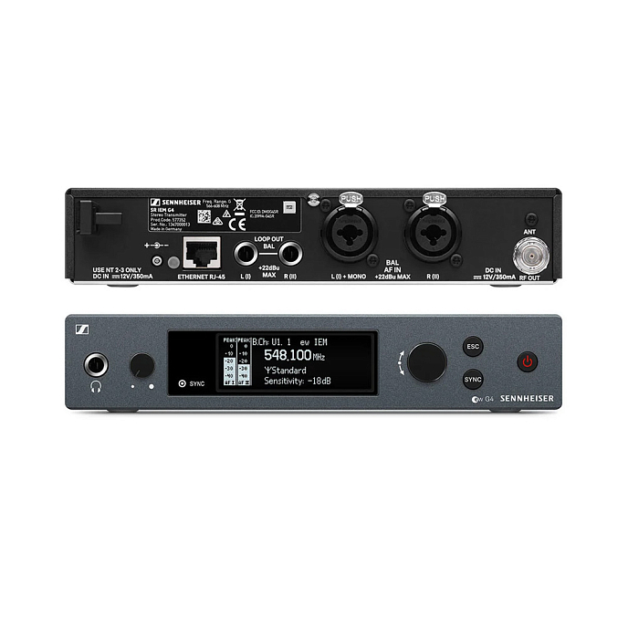

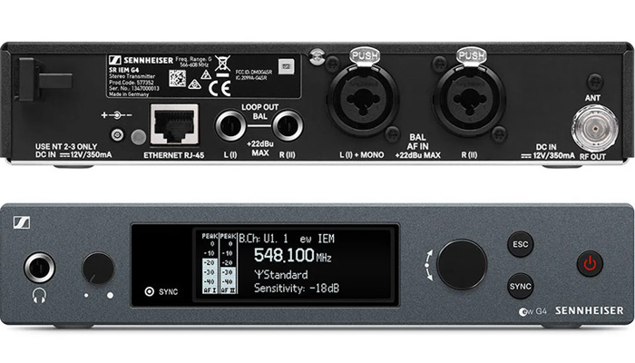

    Передатчик SR IEM G4 сделан в полурэковом корпусе, что позволяет сэкономить свободное пространство при установке в рэковую стойку, ведь два таких прибора занимают всего лишь места корпуса стандарта 1U. Устройство может принимать стереосигнал, входы сделаны на двух разъемах Combo Jack/XLR. Можно подключать микрофонные, линейные или инструментальные источники сигналов. Частотный диапазон от 25 Гц до 15 кГц способен передать весь полезный сигнал любого инструмента или голоса, а не потерять часть частот и уровень громкости при трансляции поможет максимальная мощность до 50 мВт. За передачу аудиосигнала отвечает одна съемная антенна, вход для которой выполнен на разъеме BNC.
    Выход для подключения к акустической системе или микшерному пульту сделан на двух разъемах 1/4" Jack TRS, а также присутствует выход для наушников с отдельным регулятором громкости, представленный разъемом 1/4" Jack TRS. Есть ЖК-дисплей, на котором отображаются актуальные параметры, а для управления функционалом на корпусе располагаются всего лишь несколько кнопок. На задней панели располагается порт RJ-45, который предназначен для подключения одного или нескольких передатчиков в цифровую сеть для управления ими с помощью программы Sennheiser WSM. Питание прибора осуществляется от адаптера 12V DC, который входит в комплект поставки.

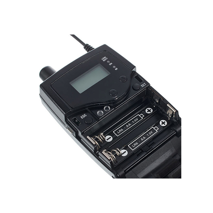

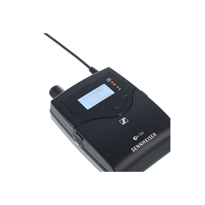

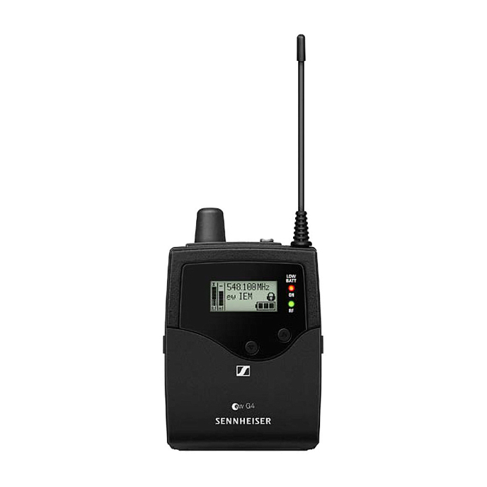

    Поясной приемник EK IEM G4

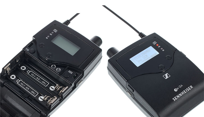

    Поясной приемник EK IEM G4 прочно закрепляется на ремень и не доставляет неудобств во время эксплуатации за счет малых габаритов и веса. Функционал устройства включает в себя полосу пропускания до 42 МГц, до 16 совместимых каналов, а также три режима шумоподавления – низкий, средний и высокий. Питание приемника происходит с помощью двух батареек типа АА, входящих в комплект, или от заряжаемого NiMH аккумулятора BA 2015, который приобретается опционально. Время непрерывной работы от 4 до 6 часов в зависимости от уровня громкости.

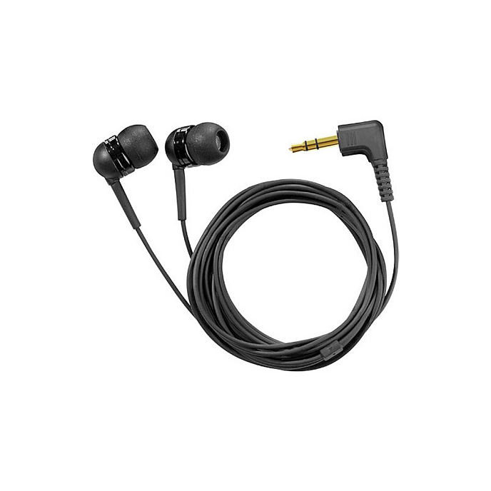

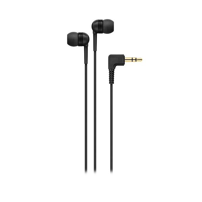

    IEM наушники IE 4
    Возможен прием аудио как в моно, так и в стерео форматах, воспроизведение осуществляется с помощью внутриканальных динамических наушников IE 4, выход для которых представлен разъемом 1/8" Jack TRS. Максимальное звуковое давление может достигать 106 дБ, а номинальное сопротивление равняется 16 Ом. Наушники имеют несъемный кабель 1.6 метра и выходной разъем 1/8" Jack TRS, что позволяет легко подключить их к приемнику.

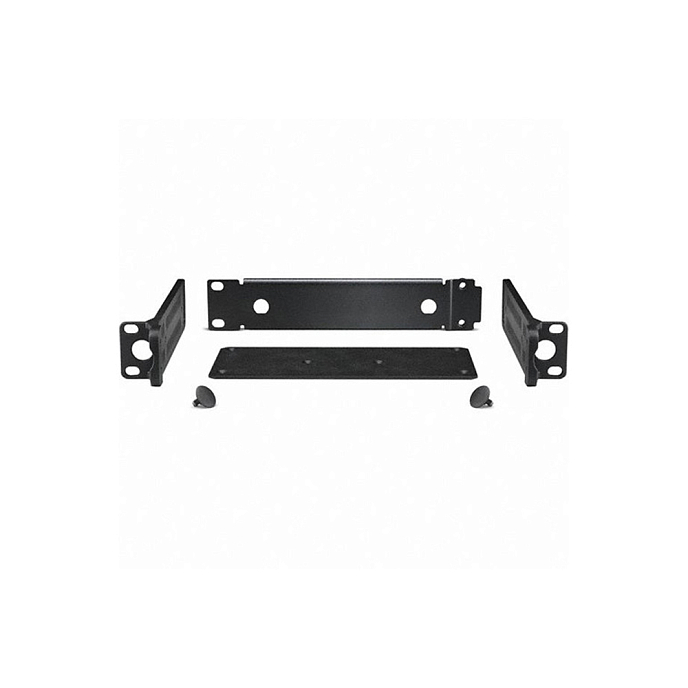

    Система персонального мониторинга Sennheiser EW IEM G4-A способна транслировать аудиосигнал одному исполнителю. Данный набор отличается простотой и удобством в использовании, широким рабочим диапазоном, а также вариативностью настройки и наличием всех необходимых возможностей. В комплекте также поставляются 2 батарейки типа АА, одна антенна и рэковое крепление GA 3.

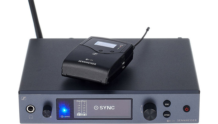

    • легкая и гибкая беспроводная синхронизация между передатчиком и приемником через ИК-интерфейс;

    • комплект для монтажа в стойку GA 3;
