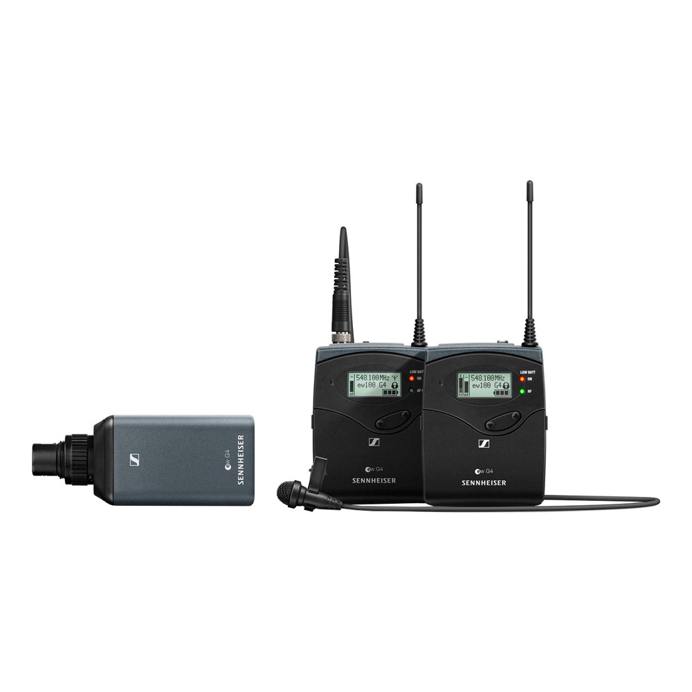

    Sennheiser EW 100 ENG G4-A1 – это профессиональная накамерная беспроводная радиосистема, состоящая из приемника для камеры EK 100 G4, поясного передатчика SK 100 G4, подсоединяемого к микрофону ручного передатчика SKP 100 G4 и петличного микрофона ME 2. Набор предназначен для озвучивания и записи аудиосигнала для журналистских материалов, документальных фильмов и других видеороликов, а также применим в работе на выездах, где подключение приемника в сеть невозможно. Передача сигнала происходит в РЧ-диапазоне 470 – 516 МГц (A1), а зона действия в пространстве может достигать 100 метров в идеальных условиях.
    Приемник для камеры EK 100 G4 выполнен в компактном и легком корпусе из алюминия, его легко можно закрепить практически на любой видеокамере с помощью специальных инструментов, которые поставляются в комплекте. Присутствует функция шумоподавления с тремя режимами – низким, средним и высоким, а также полоса пропускания до 42 МГц. Выбранные настройки отображаются на ЖК-дисплее, а управление параметрами происходит с помощью нескольких клавиш на корпусе. Для вывода звука на звукозаписывающее устройство есть выход на разъеме 3.5 мм. Энергообеспечение происходит от двух батарей типа АА (в комплекте) или от заряжаемого Ni-MH аккумулятора BA 2015 (приобретается отдельно). Есть индикация заряда батареи. Время непрерывной работы до 8 часов.

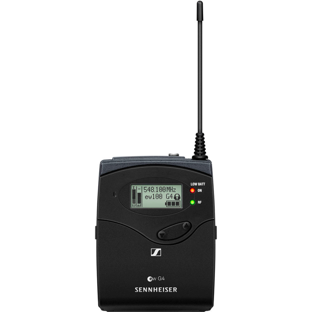

    Поясной передатчик SK 100 G4 имеет максимальную выходную мощность 30 мВт, что позволяет ему точно передавать сигнал без потери частот на большом расстоянии. Диапазон частот зависит от источника сигнала и при подключении микрофона будет простираться от 80 Гц до 18 кГц, а при коммутации с электрогитарой или бас-гитарой от 25 Гц до 18 кГц. Питание также происходит от двух батарей типа АА или от Ni-MH аккумулятора, а максимальная продолжительность работы составляет 8 часов. Устройство закрепляется на поясе, не причиняет неудобств и не ограничивает движения за счет малых габаритов и веса. Вход сделан на разъеме 3.5 мм, который имеет резьбу для фиксации штекера.

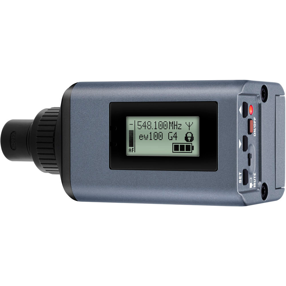

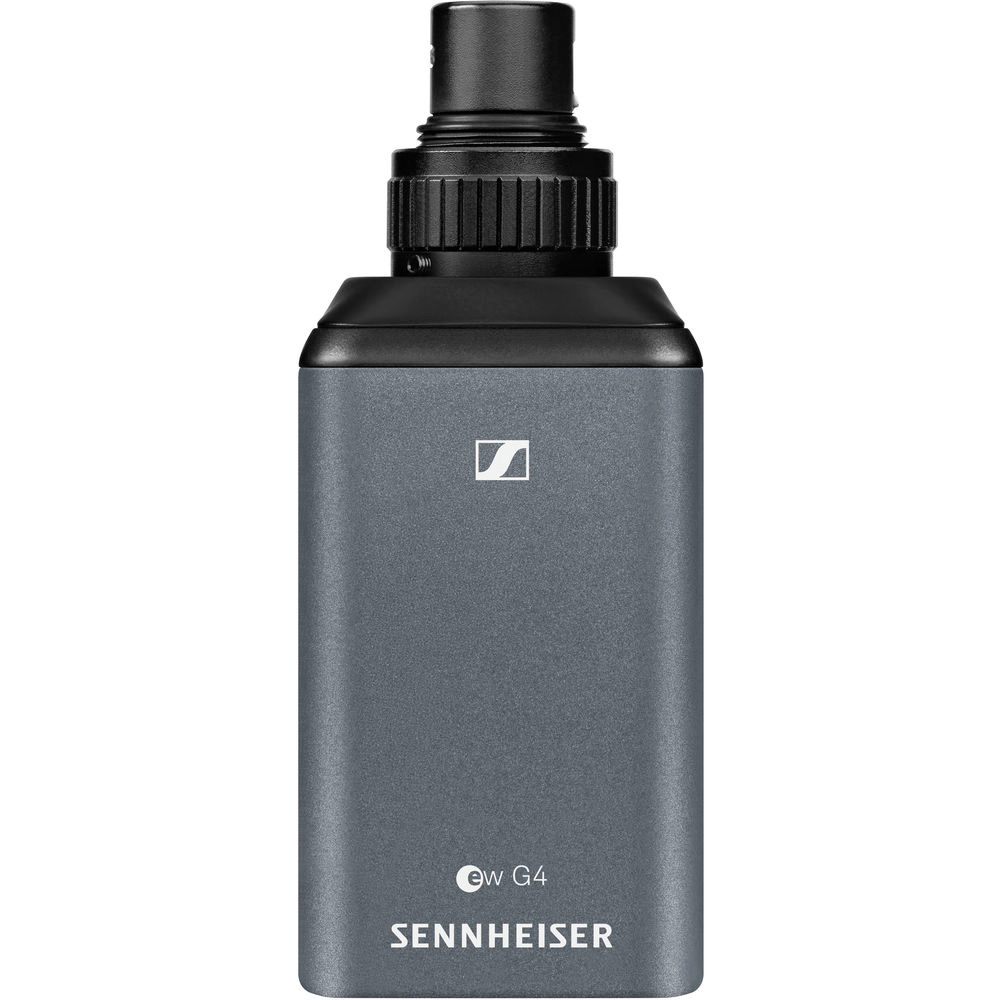

    Передатчик SKP 100 G4 предназначен для работы с любым ручным динамическим микрофоном, к которому он подключается с помощью входа на разъеме XLR. Таким образом, можно превратить любимый микрофон в беспроводной, не меняя при этом само устройство и не внося никаких модификаций. Есть функции автоблокировки, ЖК-дисплей и возможность заглушения сигнала. Частотный диапазон от 80 Гц до 18 кГц, максимальная мощность также может доходить до 30 мВт. Питание обеспечивается двумя батареями типа AA или заряжаемым Ni-MH аккумулятором. Время работы зависит от их качества и может достигать 8 часов.

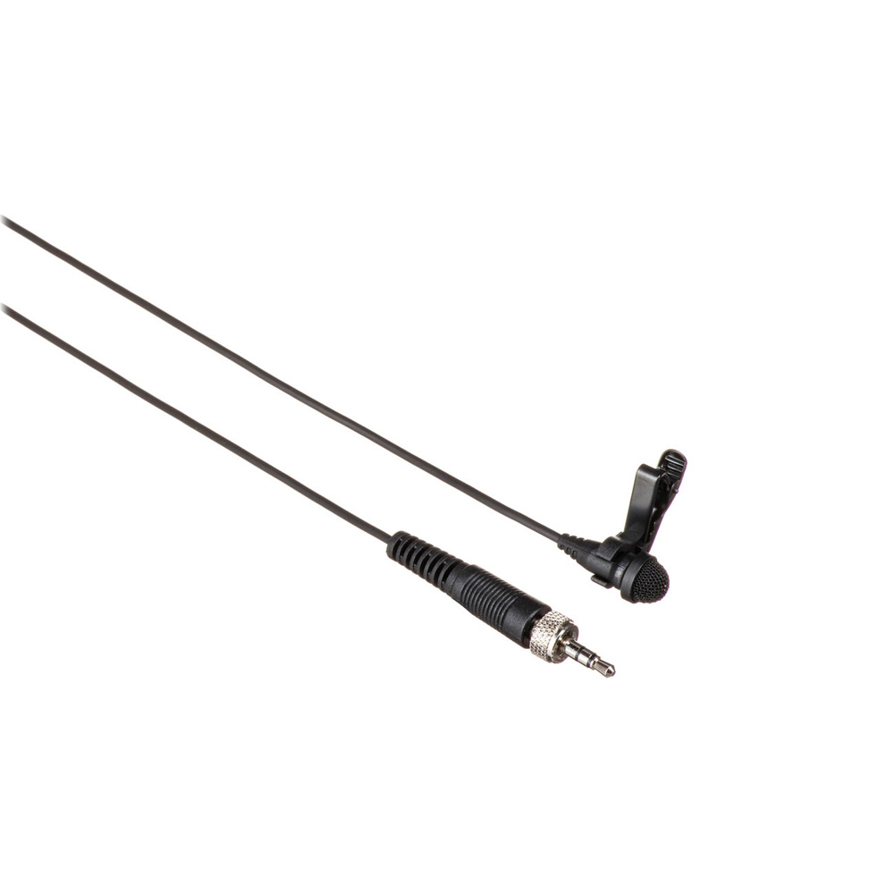

    Петличный микрофон ME 2 является предварительно поляризованным конденсаторным с круговой характеристикой направленности. Всенаправленность обеспечивает одинаковую чувствительность к звукам со всех сторон от капсюля, подавляет «эффект близости», за счет чего микрофон может быть установлен на любом расстоянии от источника, а также обеспечивает ровную АЧХ по всему спектру. Диапазон частот от 50 Гц до 18 кГц, а максимальное звуковое давление может достигать 130 дБ. Устройство может быть незаметно размещено на одежде благодаря миниатюрным размерам, а крепление осуществляется с помощью встроенной клипсы. ME 2 имеет несъемный кабель длиной 1.6 метра и выходной разъем 3.5 мм с резьбовой фиксацией, что способствует удобной коммутации с передатчиком SK 100 G4.
    • прочная многоцелевая беспроводная система с гибкой настройкой для вещательного качества звука;
    • превосходное качество звука и конструкции;
    • удобство использования и быстрая настройка;
    • мощная и надежная беспроводная передача;
    • РЧ-диапазон 470 – 516 МГц (A1);
    • рабочий диапазон до 100 метров;
    • функция шумоподавления с 3 режимами;
    • полоса пропускания до 42 МГц;
    • питание устройств от 2 батареек типа АА для каждого или от заряжаемых Ni-MN аккумуляторов;
    • время работы до 8 часов.

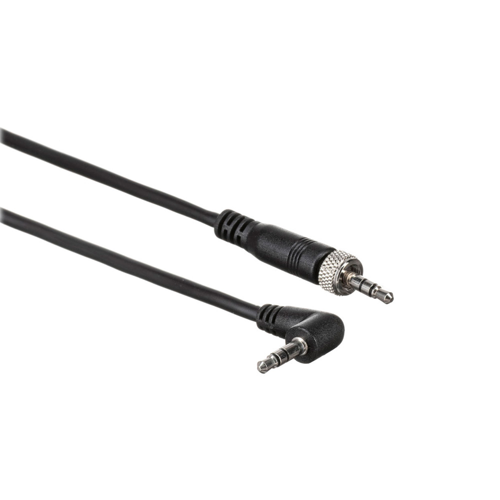

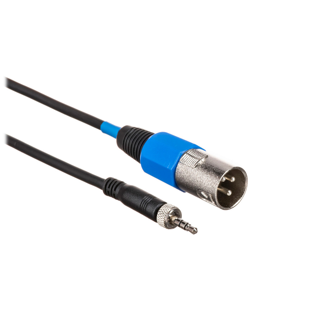

    • кабель CL 1 с разъемом 3.5 мм;
    • переходной кабель CL 100 XLR – 3.5 мм;
