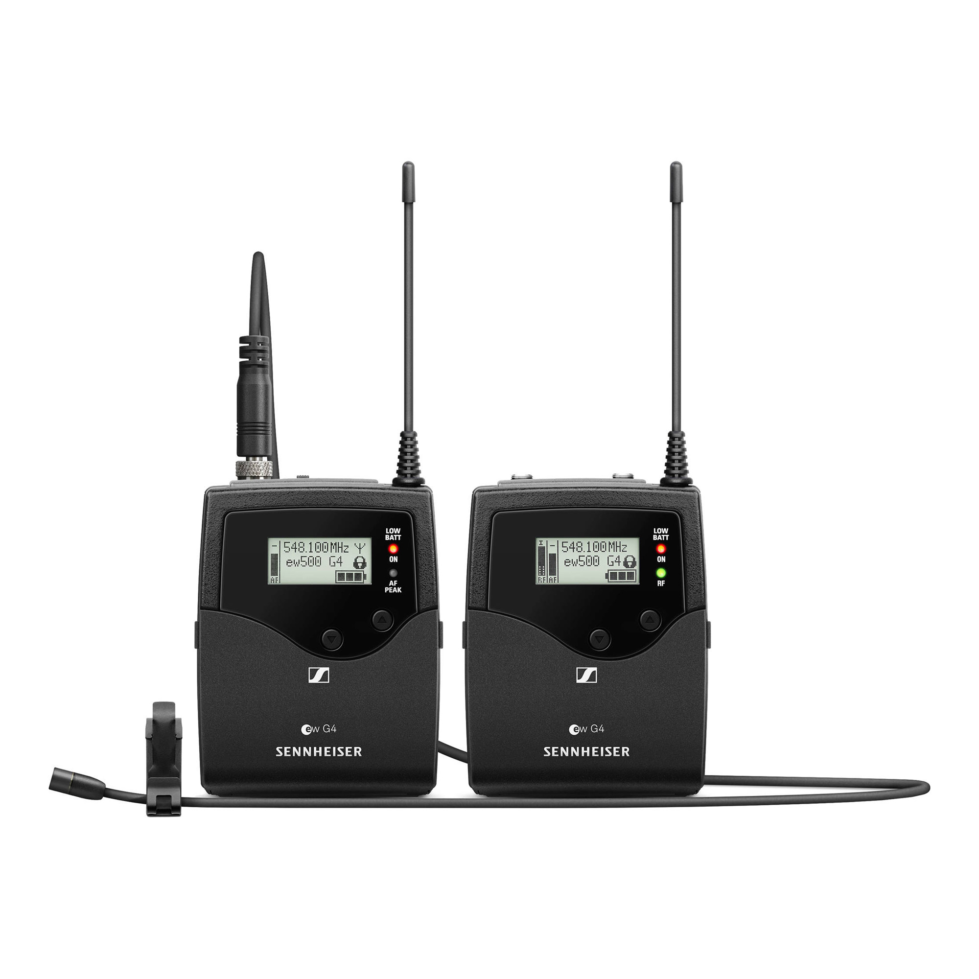

    Sennheiser EW 512P G4-AW+ - накамерная радиосистема петличного типа.
    • многофункциональное решение для профессионального кинематографического звука;
    • прочная многоцелевая беспроводная система;
    • для профессиональных интервью и звукозаписи;
    • профессиональное качество звука и превосходное качество конструкции;
    • удобство использования и быстрая настройка;
    • легкая и гибкая беспроводная синхронизация между передатчиком и приемником через ИК-интерфейс;
    • полоса пропускания до 88 МГц, до 32 каналов;
    • диапазон: до 100 метров;
    • увеличенная выходная мощность РЧ (10/30/50 мВт);
    • время работы до 8 часов.
    EW 512P G4 - Выбор профессионалов для вещательного качества звука. Обеспечивает высочайшую гибкость настройки полевой звукозаписи и звукозаписи для видео.

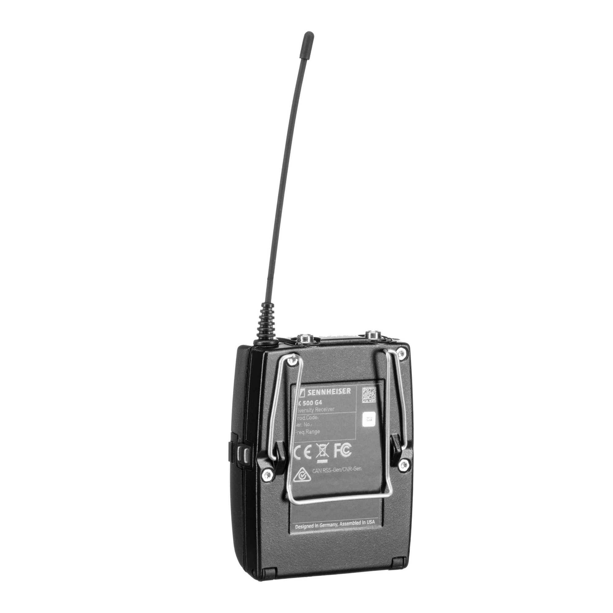

    Приемник EK 500 G4
    Приемник размещен в маленьком и легком корпусе, способным устанавливаться на видеокамеру с помощью крепления CA 2, которое входит в комплект поставки. Прибор оснащен функцией автоматической синхронизации с трансмиттером, полосой пропускания до 88 МГц, предлагает до 32 совместимых каналов и технологию шумоподавления с режимами Low, Mid и High. Выход для подключения к рекордеру, камере или портастудии сделан на разъеме 1/8" Jack TRS, коммутационный кабель CL 1 в комплекте.

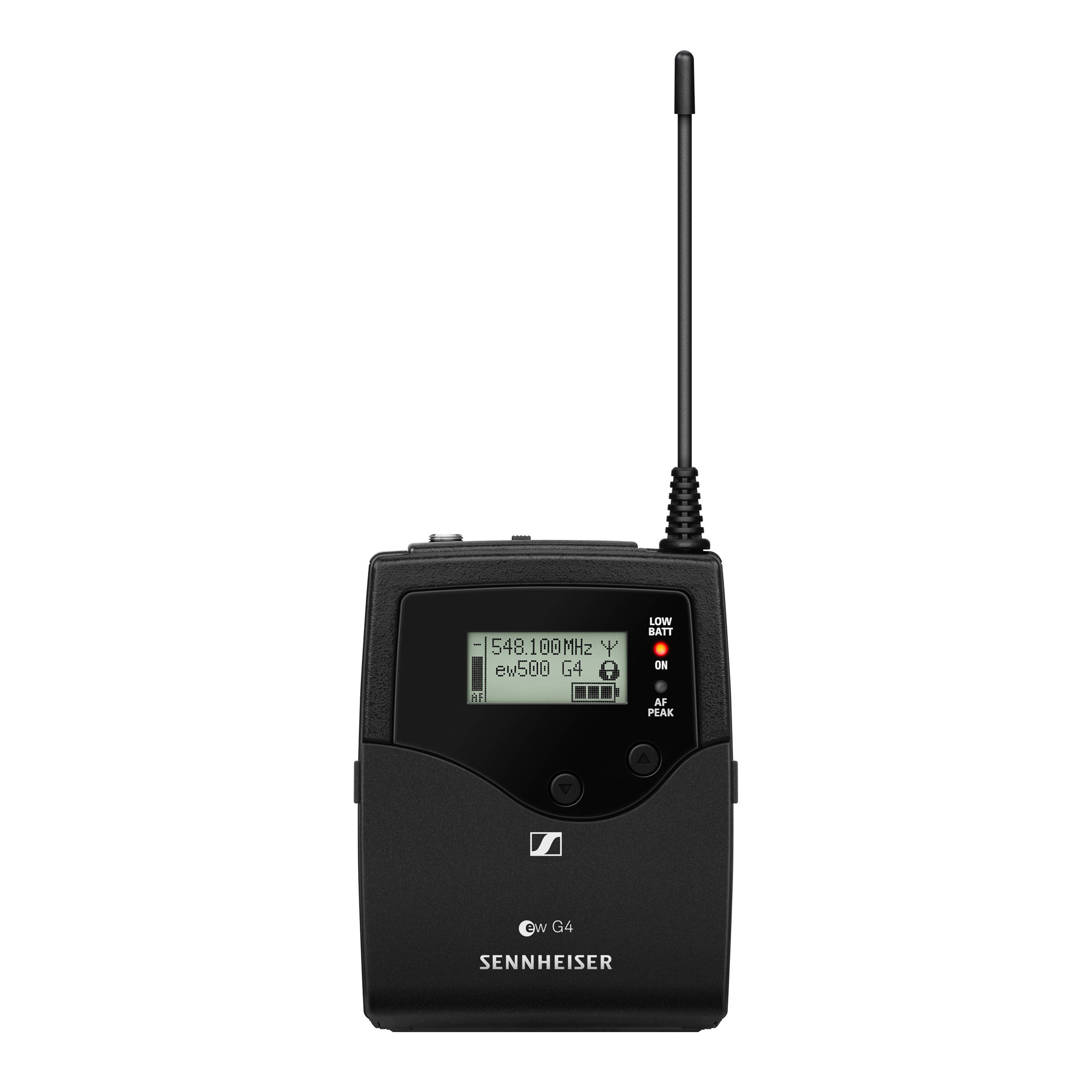

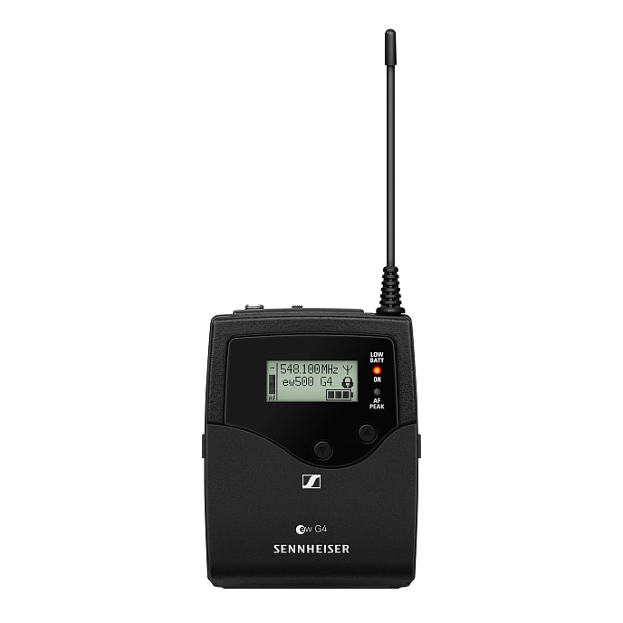

    Поясной передатчик SK 500 G4

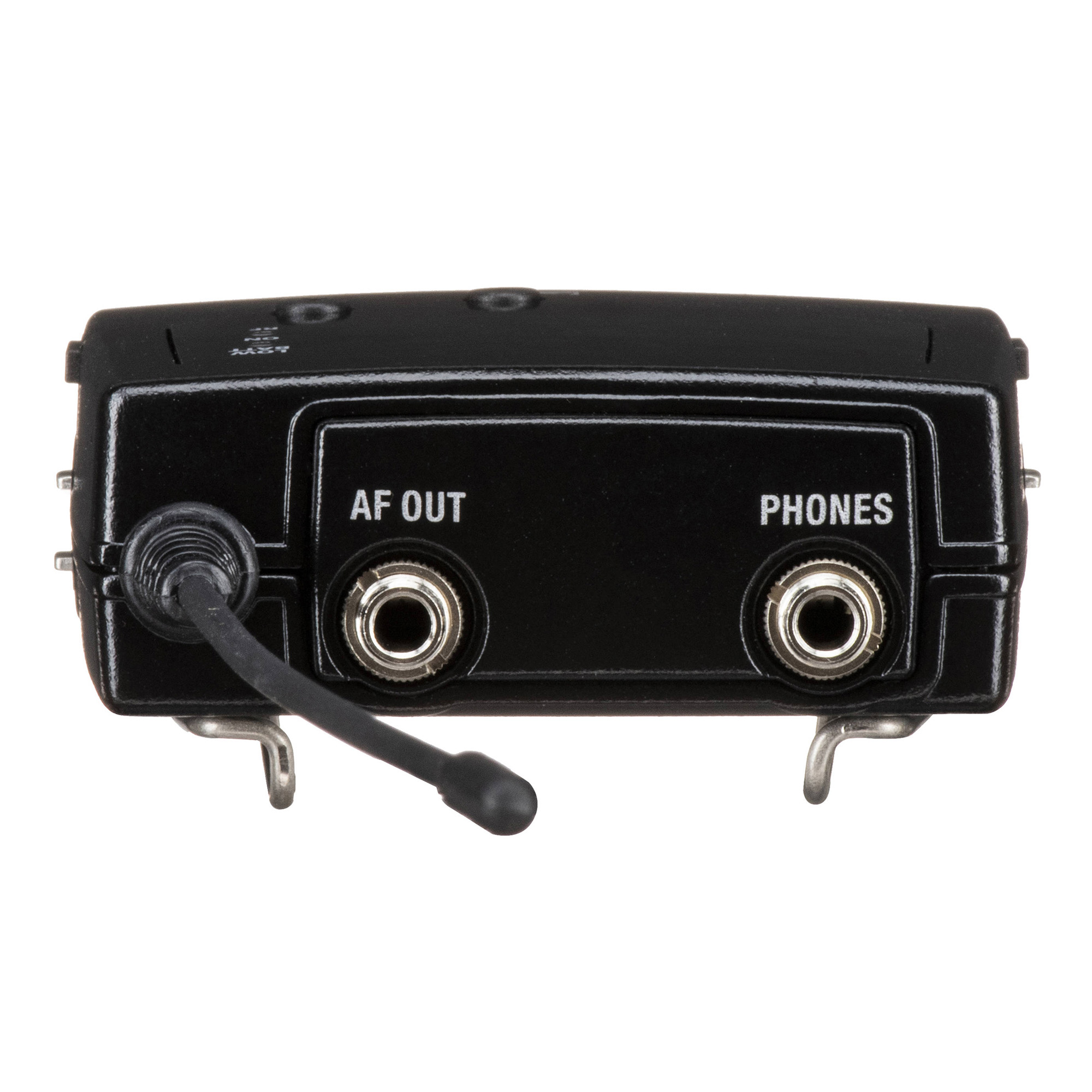

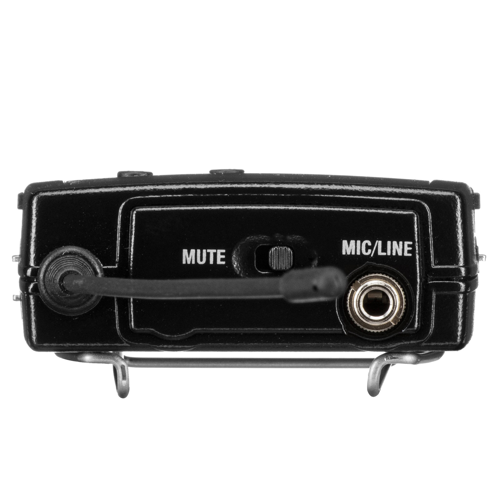

    Передатчик имеет вход на разъеме 1/8" Jack TRS. Для подключения микрофонов с 3-контактным выходным разъемом XLR в комплектацию входит кабель CL 500. Озвучиваемый диапазон частот будет зависеть от типа подключаемого сигнала: 80 Гц – 18 кГц (микрофонный), 25 Гц – 18 кГц (инструментальный или линейный). Выходная мощность может быть установлена в режимы 10, 30 или 50 мВт в зависимости от типа и размера используемого помещения.
    ЖК экран для контроля
    Ресивер и трансмиттер оснащены ЖК-дисплеями для отображения всех значений и их параметров, а также кнопками для управления и светодиодами, иллюстрирующими статус работы и остаток заряда. В качестве питания для каждого устройства потребуются по две батарейки типа АА или по одному опциональному NiMH-аккумулятору BA 2015. Время автономной работы может достигать 8 часов.

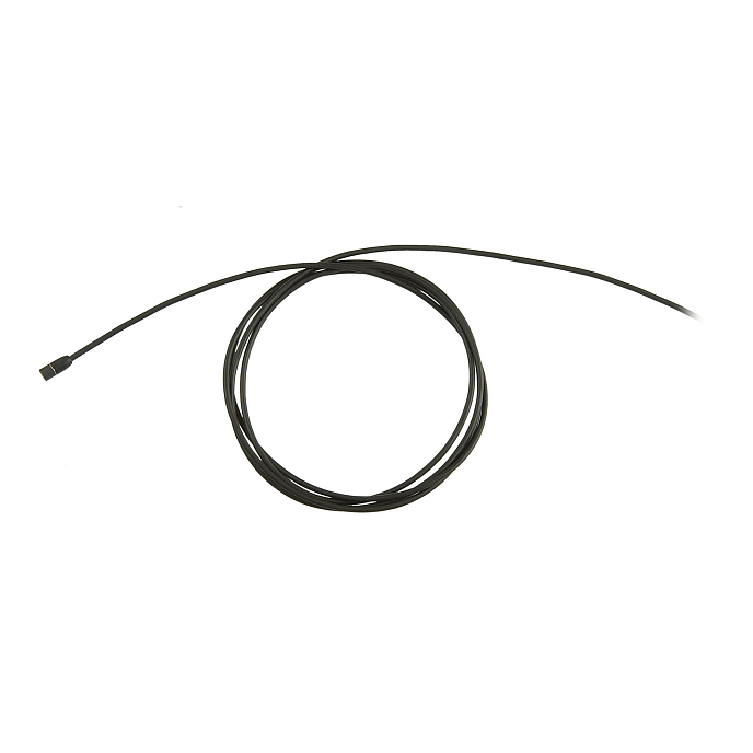

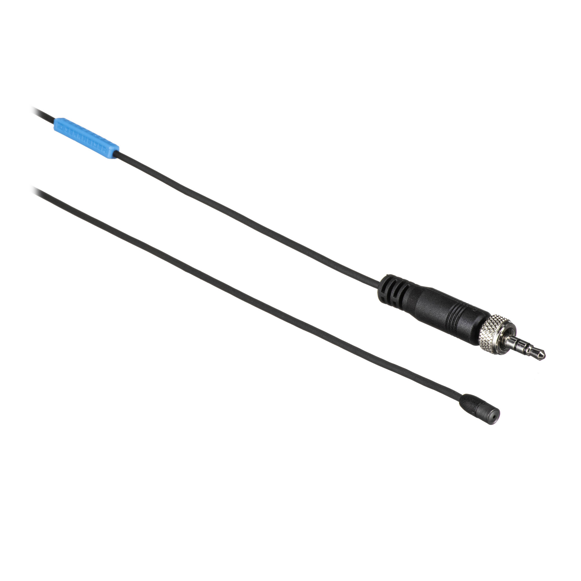

    Петличный микрофон MKE 2
    Микрофон используется для захвата звука использует предварительно поляризованный конденсаторный капсюль, имеющий натуральное и детальное звучание, а также широкий частотный диапазон от 20 Гц до 20 кГц. Круговая диаграмма направленности обеспечивает равномерную чувствительность к сигналам со всех сторон от капсюля, а также избавляет сигнал от избытка низких частот при слишком близком расположении микрофона к источнику звука. Уровень максимального звукового давления равняется 142 дБ. На несъемном кабеле длиной 1.6 метра располагается выходной разъем 1/8" Jack TRS для коммутации с трансмиттером, а также микрофонная клипса для крепления устройства на одежду.
