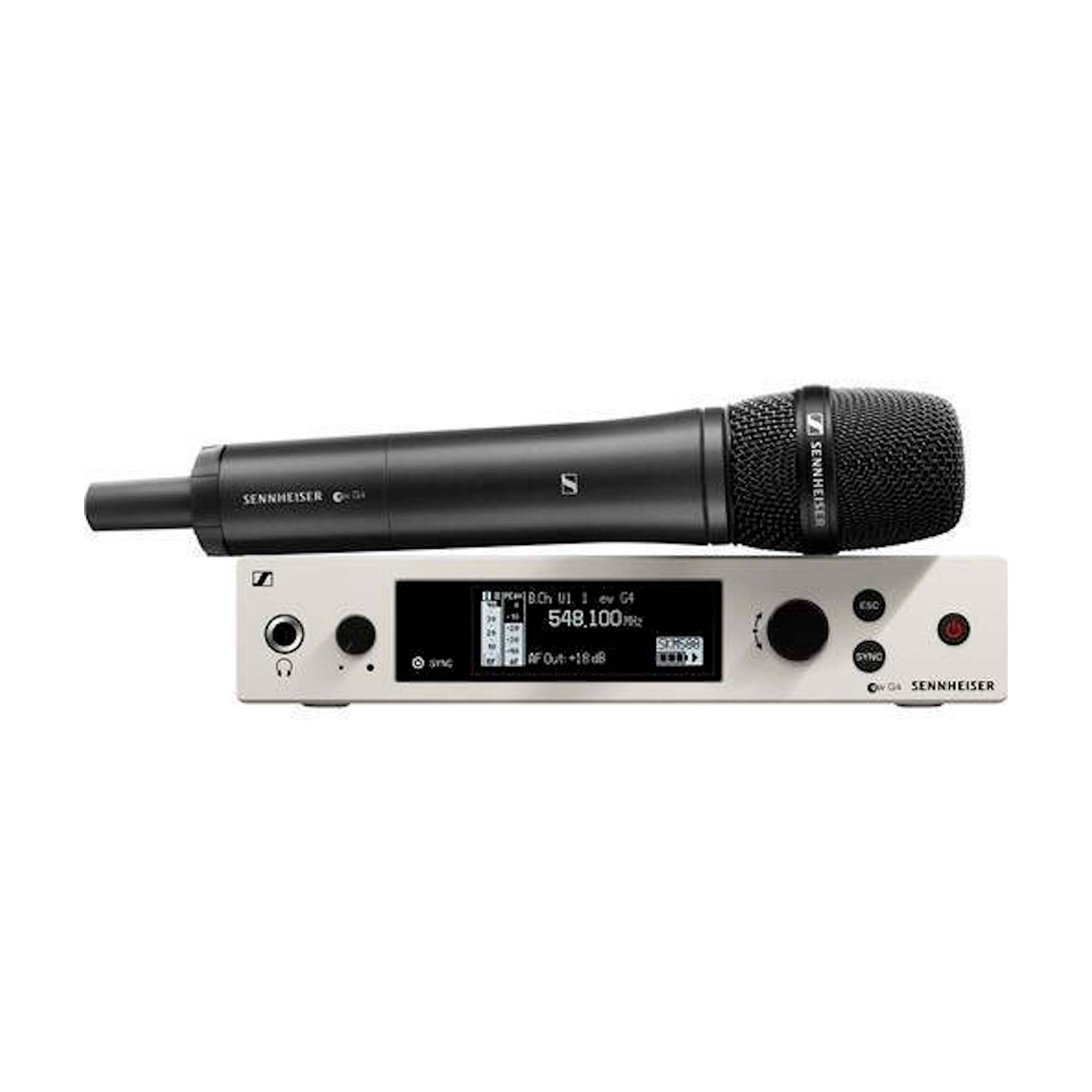

    Набор состоит из приемника EM 300-500 G4 и ручного передатчика SKM 500 G4 с микрофонным элементом MMK 965-1. Устройства функционируют в диапазоне рабочих частот 558 – 626 МГц (GW), а их зона действия в пространстве может доходить до 100 метров при наилучших условиях.

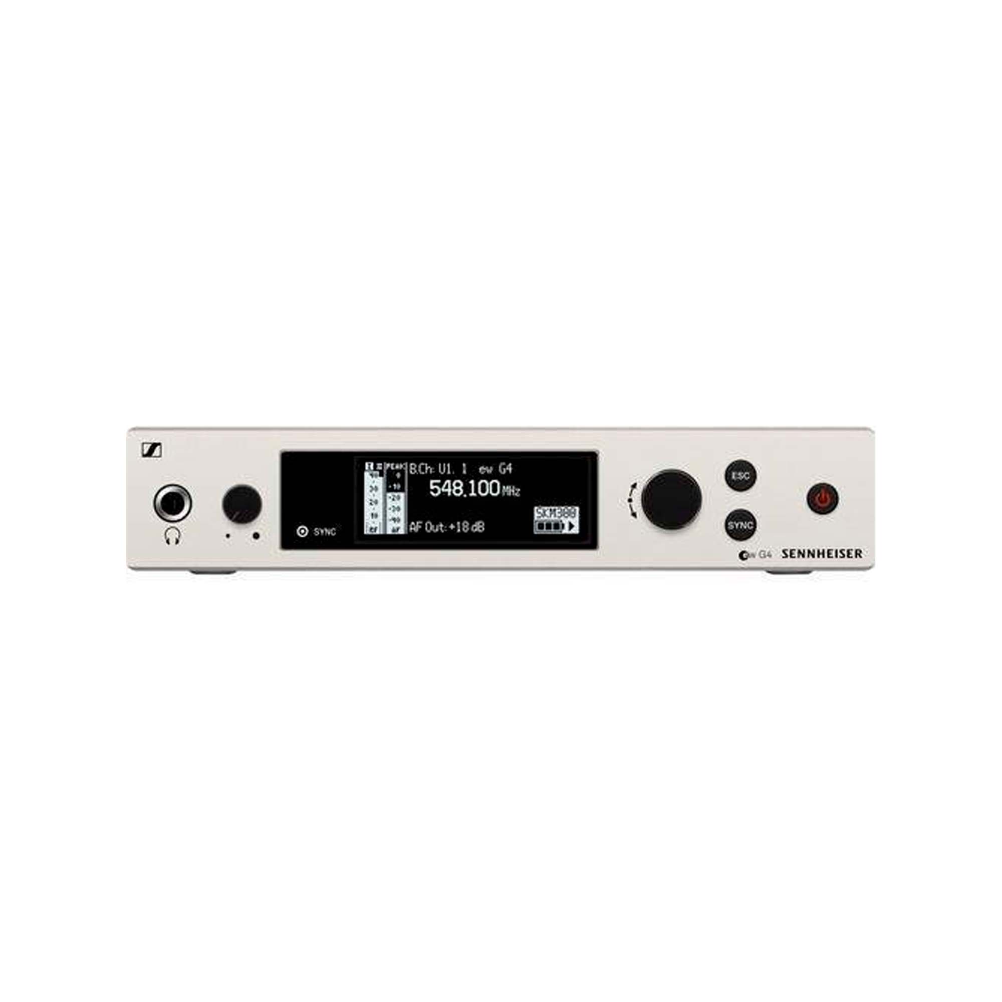

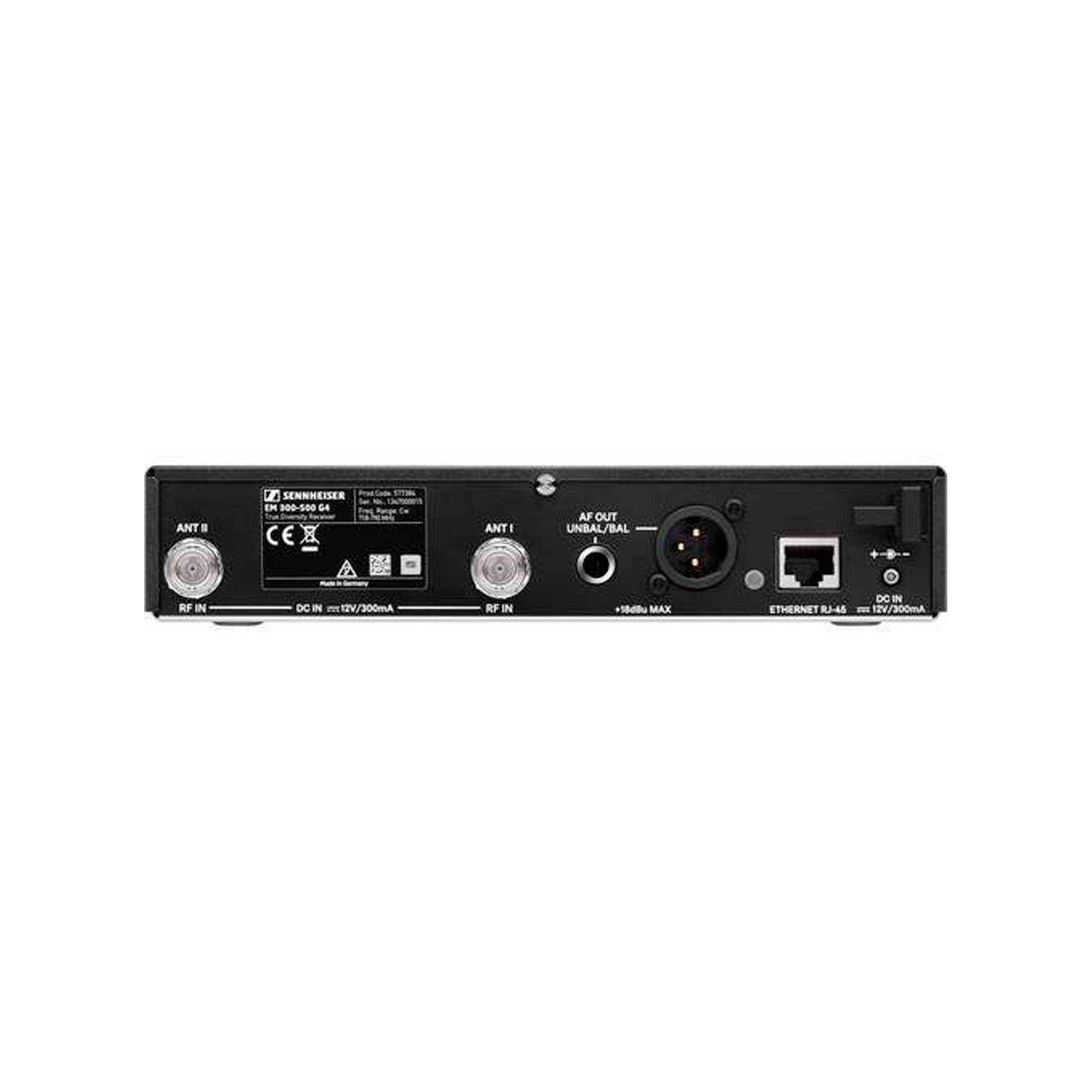

    Приемник EM 300-500 G4 сделан в компактном стальном полурэковом корпусе высотой 1U, за счет может быть легко установлен в рэковый модуль, заняв в нем половину места от полноценного корпуса в один юнит. Сделать это можно с помощью комплектного рэкового крепления GA 3. Для наилучшего приема аудиосигнала прибор оснащен двумя съемными антеннами, входы для которых выполнены на разъемах BNC. Ресивер отличается функцией автоматической синхронизации с трансмиттером, полосой пропускания до 88 МГц, 32 совместимыми каналами, а также имеет четыре эффективных пресета эквализации: Flat, Low Cut (-3 дБ, 180 Гц), Low Cut/High Boost (-3 дБ, 180 Гц/+6 дБ, 10 кГц), High Boost (+6 дБ, 10 кГц). Для наглядной иллюстрации значений всех параметром в наличии есть ЖК-дисплей, а рядом с ним располагаются несколько кнопок для управления. Коммутационные возможности представлены выходом для наушников на разъеме 1/4" Jack TRS, а также балансным и небалансным выходами, сделанными на разъемах XLR и 1/4" Jack TS соответственно. Наконец, есть порт RJ45, с помощью которого можно интегрировать устройство в программу Wireless Systems Manager (WSM) для детальной дистанционной настройки. Питание осуществляется от адаптера на 12 V DC.

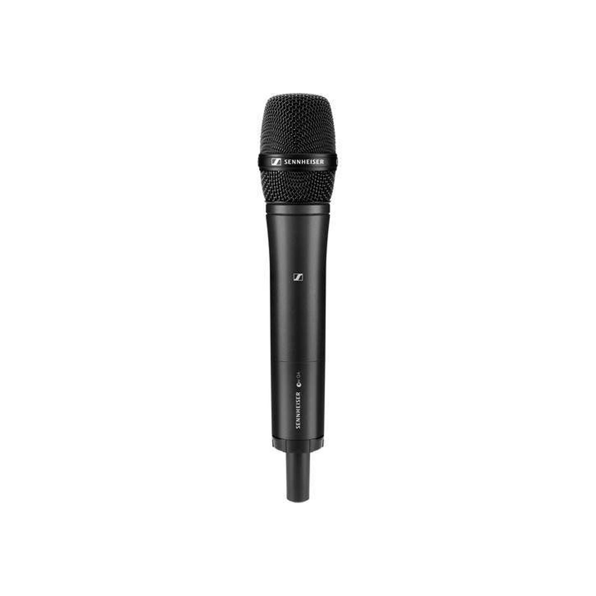

    Ручной передатчик SKM 500 G4 совмещен с конденсаторным микрофонным элементом MMK 965-1, который отличается двойной диафрагмой диаметром 1 дюйм, широким частотным диапазоном от 40 Гц до 20 кГц, а также переключаемой диаграммой направленности с кардиоиды на суперкардиоиду. Уровень максимального звукового давления может достигать 144 дБ, что дает возможность стабильной и безопасной работы даже в условиях очень громкого фонового шума, например, на рок-концерте. Выходную мощность можно установить на положения 10, 30 или 50 мВт в зависимости от типа и размера помещения. На корпусе имеется ЖК-дисплей, отображающий номера канала и группы, выбранную частоту, а также остаток заряда. Энергию прибор получает от двух батареек типа АА или же от опционального заряжаемого NiMH-аккумулятора BA 2015. Время непрерывной работы от батареек может достигать 8 часов.
    Sennheiser EW 500 G4-965-GW является профессиональной вокальной радиосистемой, позволяющей без труда организовать беспроводной способ подключения радиомикрофона. Устройства из набора имеют высокие технические характеристики, прочные и износостойкие корпуса, а также простое управление, с которым справится даже неопытный пользователь. В комплекте вместе с уже упомянутым рэковым креплением поставляются микрофонный держатель MZQ 1, адаптер питания и две антенны для приемника, а также две батарейки для передатчика.
      • приемник EM 300-500 G4;
      • передатчик SKM 500 G4;
      • головка микрофона MMK 965-1;
      • стойка для микрофона MZQ 1;
      • батареи АА - 2 шт.;
      • комплект для монтажа в стойку GA 3;
      • 2 стержневые антенны;
