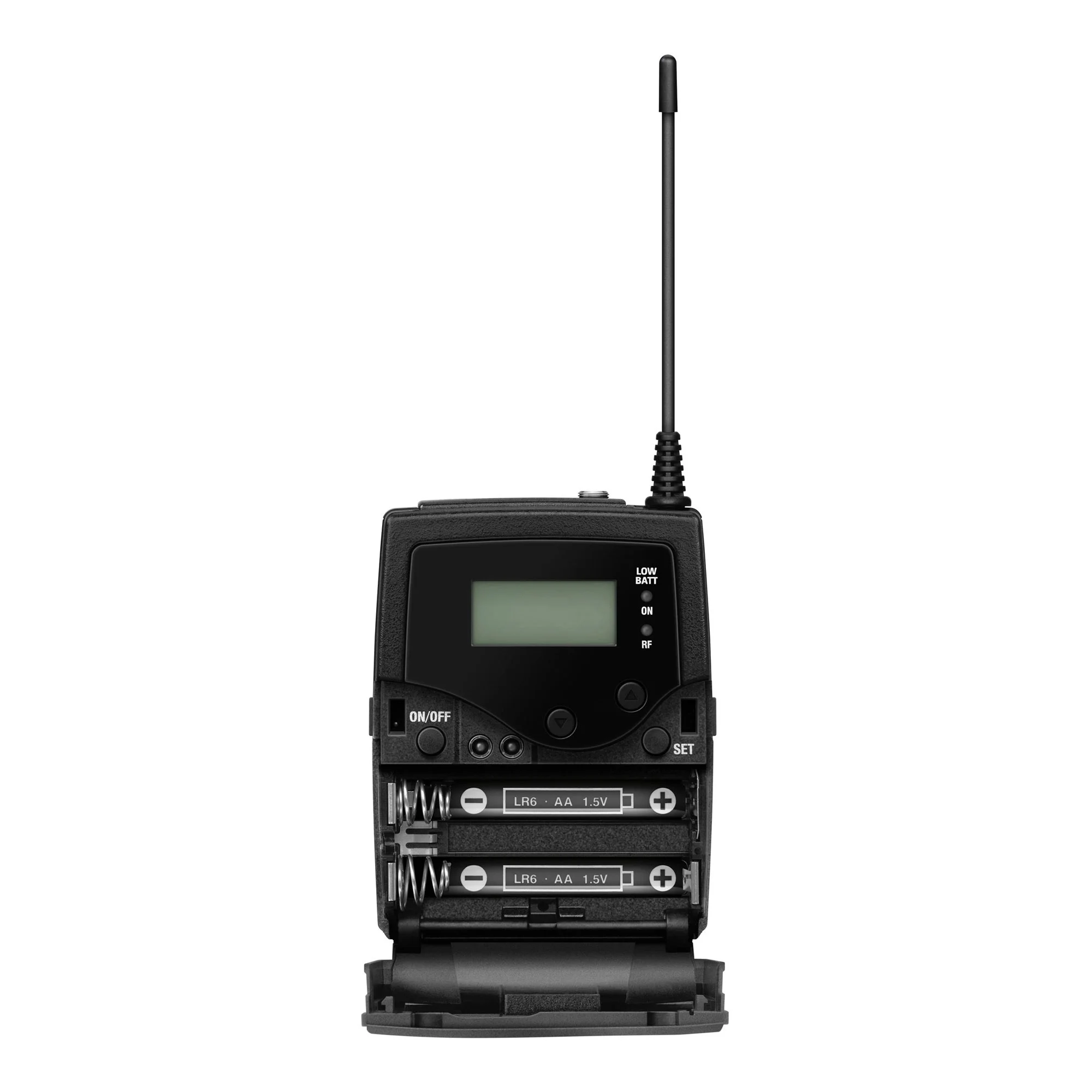

    Sennheiser EW 500 Boom G4-AW+ представляет собой профессиональную накамерную радиосистему, входящую в линейку evolution wireless G4 и предназначенную для записи звуковой дорожки во время съемки интервью, репортажей и других журналистских материалов, видеоблогов, документальных и художественных фильмов. Радиосистема состоит из приемника EK 500 G4, поясного передатчика SK 500 G4 и ручного присоединяемого передатчика SKP 500 G4. Приборы функционируют в РЧ-диапазоне 470 – 558 МГц (AW+) и могут работать на расстоянии до 100 метров друг от друга при наилучших для трансляции условиях.
    • профессиональная накамерная радиосистема;
    • диапазон рабочих частот 470 – 558 МГц (AW+);
    • рабочий диапазон в пространстве до 100 метров в идеальных условиях;
    • полоса пропускания до 88 МГц, до 32 совместимых каналов, 3 режима шумоподавления;
    • переключаемая мощность передатчиков 10, 30 или 50 мВт;
    • микрофон с круговой диаграммой направленности.

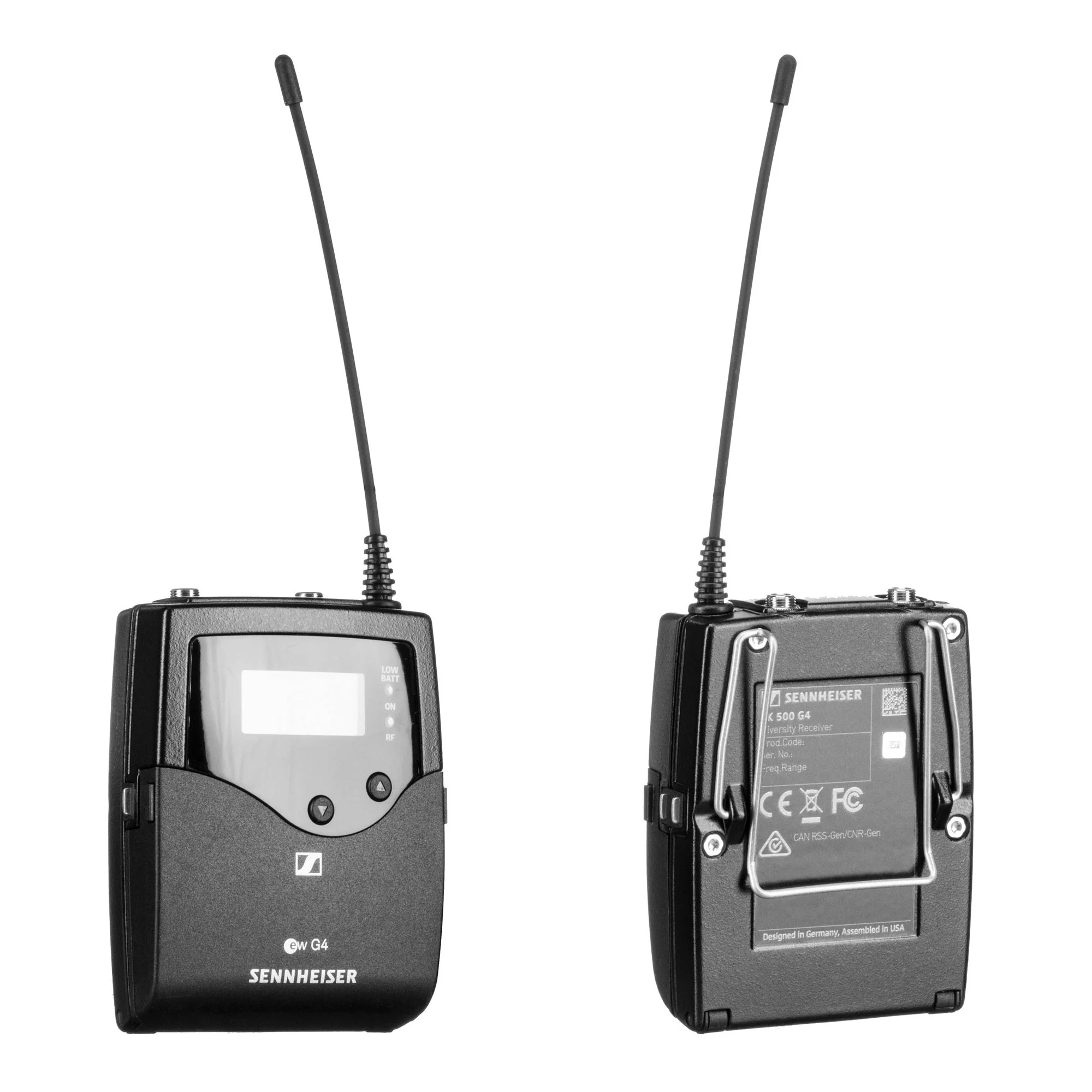

    Приемник EK 500 G4 имеет небольшой и легкий корпус, а в комплекте поставляется специальное крепление CA 2, с помощью которого можно удобно расположить прибор на видеокамере. Устройство имеет полосу пропускания до 88 МГц, до 32 совместимых каналов, а также функцию шумоподавления с тремя режимами: низким, средним и высоким. Для подключения к портастудии, рекордеру или другому звукозаписывающему оборудованию в наличии есть выход на разъеме 3.5 мм. Коммутационный кабель CL 1 поставляется в комплекте.

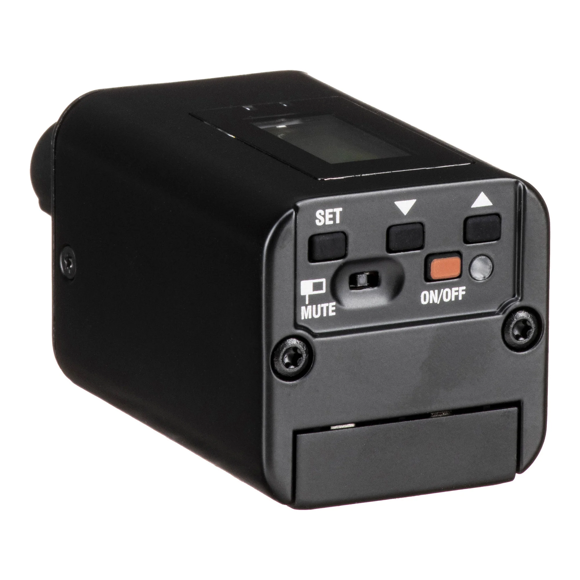

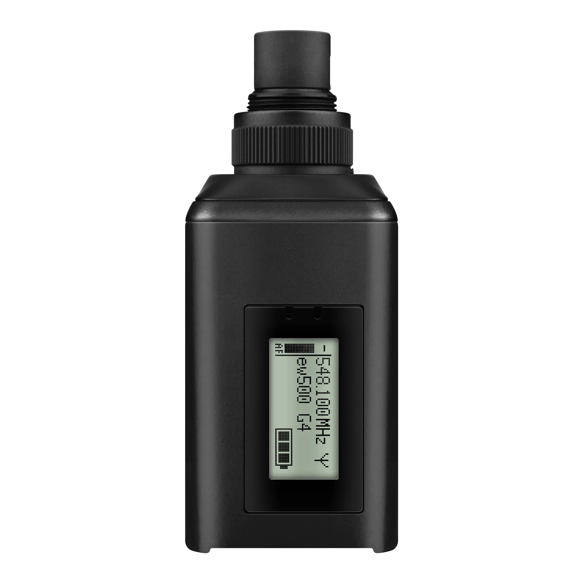

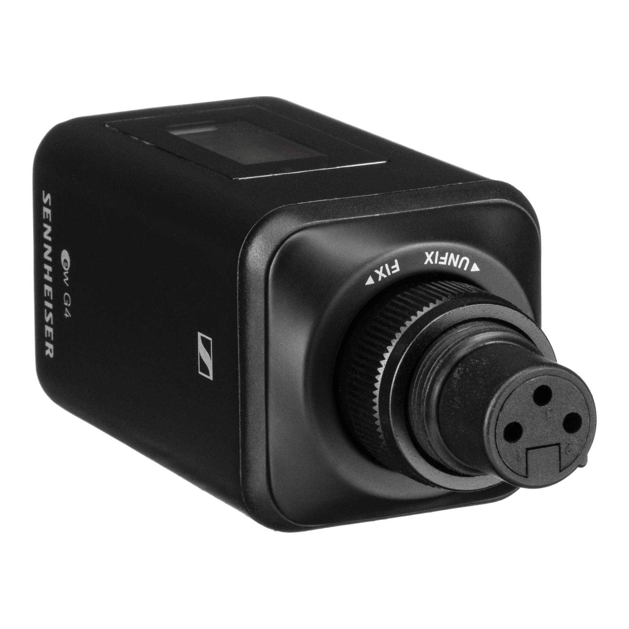

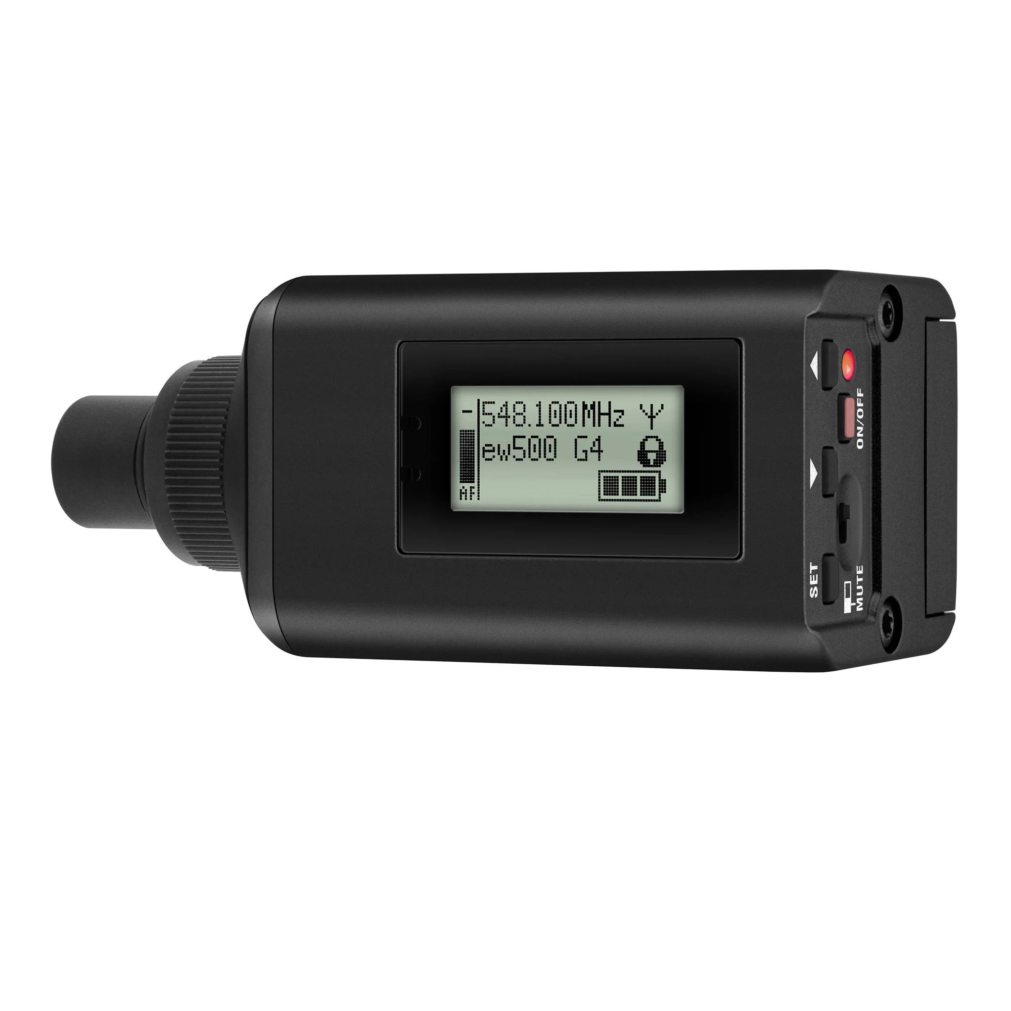

    Присоединяемый передатчик SKP 500 G4 оборудован возможностью подачи фантомного питания и входом на разъеме XLR для подключения практически любых проводных динамических или конденсаторных микрофонов. Выходная мощность устройств может быть установлена на положения 10, 30 или 50 мВт, что дает возможность оптимизировать работу в зависимости от типа используемого помещения.
    Ресивер и оба трансмиттера имеют ЖК-дисплеи на корпусах, служащие для удобного и информативного отображения всех установленных функций, несколько клавиш для управления, а также светодиодные индикаторы, сообщающие о статусе работы и остатке заряда. Питание приборов осуществляется от двух батареек типа АА или от одного заряжаемого NiMH-аккумулятора BA 2015 для каждого. Аккумулятор приобретается опционально. Время непрерывной работы может достигать 8 часов.
