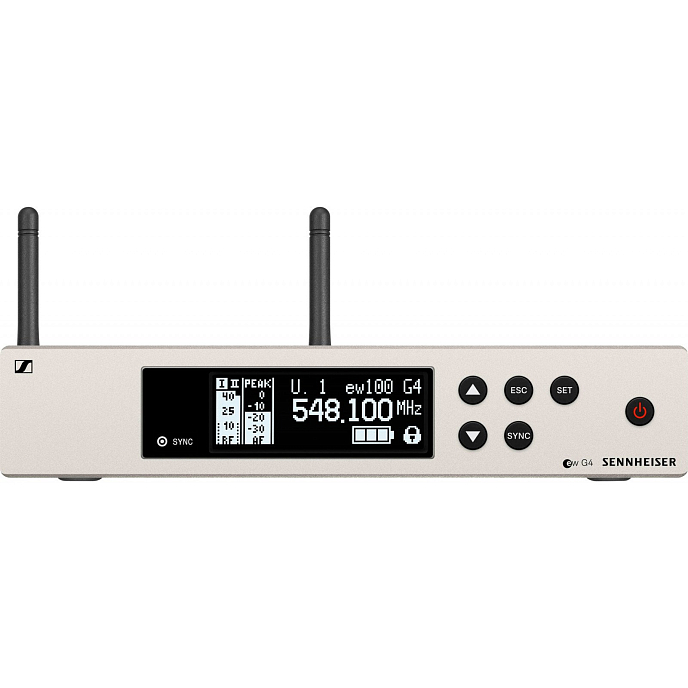

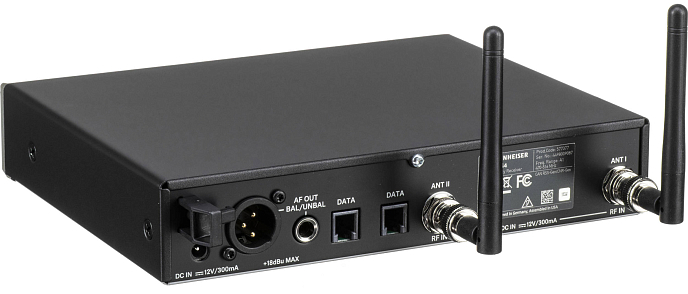

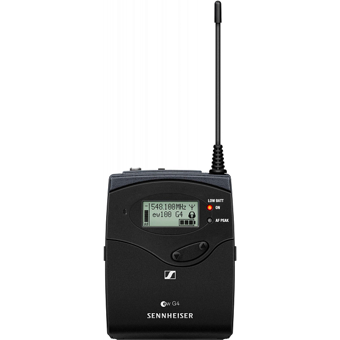

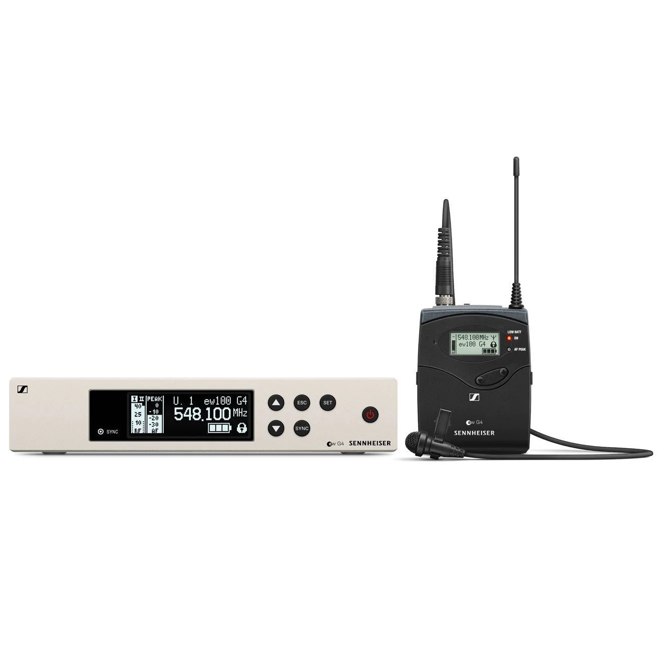

    Sennheiser EW 100 G4-ME4-A1 – это профессиональная беспроводная радиосистема, в наборе которой есть приемник EM 100 G4, поясной передатчик SK 100 G4 и петличный микрофон ME 4. Система работает в РЧ-диапазоне 470 – 516 МГц (A1), а рабочая зона в пространстве может достигать 100 метров. Комплект предназначен для спикеров и ведущих на различных конференциях, презентациях, развлекательных и деловых мероприятий. Приемник EM 100 G4 сделан в полурэковом корпусе, что позволяет монтировать его в рэковый модуль, не занимая много пространства. Два таких приемника с легкостью поместятся на место корпуса стандарта 1U. С помощью двух съемных антенн прибор отличается высокой точностью приема сигнала и широким рабочим диапазоном. Входы для антенн представлены разъемами BNC. Гибкую настройку устройству обеспечивают функция шумоподавления с тремя режимами, до 20 совместимых каналов и полоса пропускания до 42 МГц. Регулировать функции помогают большой встроенный ЖК-дисплей и несколько клавиш на лицевой панели. Есть два порта RJ10, с помощью которых реализуется одновременное подключение до 12 приемников и настройка всех систем возможна с одного приемника. Для вывода звука на акустическую систему или гитарный усилитель есть два выхода: балансный на разъеме XLR и небалансный на разъеме 1/4" Jack TS. Питание прибора осуществляется от адаптера 12V DC. Поясной передатчик SK 100 G4 обладает максимальной мощностью до 30 мВт, что позволяет ему передавать сигнал чисто и без потери частот. Вход выполнен на разъеме 1/8" Jack TRS с резьбовым фиксатором, в который можно подключать микрофонные или инструментальные источники сигнала. В первом случае частотный диапазон будет от 80 Гц до 18 кГц, а во втором от 25 Гц до 18 кГц. Питание обеспечивается двумя батарейками типа АА. Время непрерывной работы зависит от типа батареек и может достигать 8 часов. Передатчик надежно закрепляется на поясе и за счет малого веса практически не ощущается, не создает неудобств и не сковывает движения. Петличный микрофон ME 4 представляет собой поляризованный конденсаторный микрофон с кардиоидной характеристикой направленности. Это позволяет ему качественно слышать источник сигнала, находящийся перед ним, и подавлять нежелательные шумы по бокам и сзади от капсюля. Такая диаграмма направленности будет особенно эффективна в шумных больших помещениях. Частотный диапазон устройства от 50 Гц до 18 кГц, что практически полностью соответствует спектру частот человеческого голоса. Устройство имеет несъемный кабель длиной 1.6 метра с выходным штекером 1/8" Jack TRS с резьбовым фиксатором, что способствует удобной коммутации с передатчиком. Sennheiser EW 100 G4-ME4-A1 является профессиональной радиосистемой для работы с живым звуком, в составе которой находятся все необходимые элементы для построения беспроводной передачи сигнала. Радиосистема выделяется широким рабочим диапазоном, простотой и гибкостью в использовании, а также высококачественной сборкой и техническим наполнением. В комплекте представляются следующие аксессуары: адаптер питания, две антенны и инструменты для крепления в рэк, две батарейки и кабель RJ10.
    • беспроводная радиосистема с петличным микрофоном;
    • включает в себя приемник EM 100 G4, поясной передатчик SK 100 G4 и петличный микрофон ME 4;
