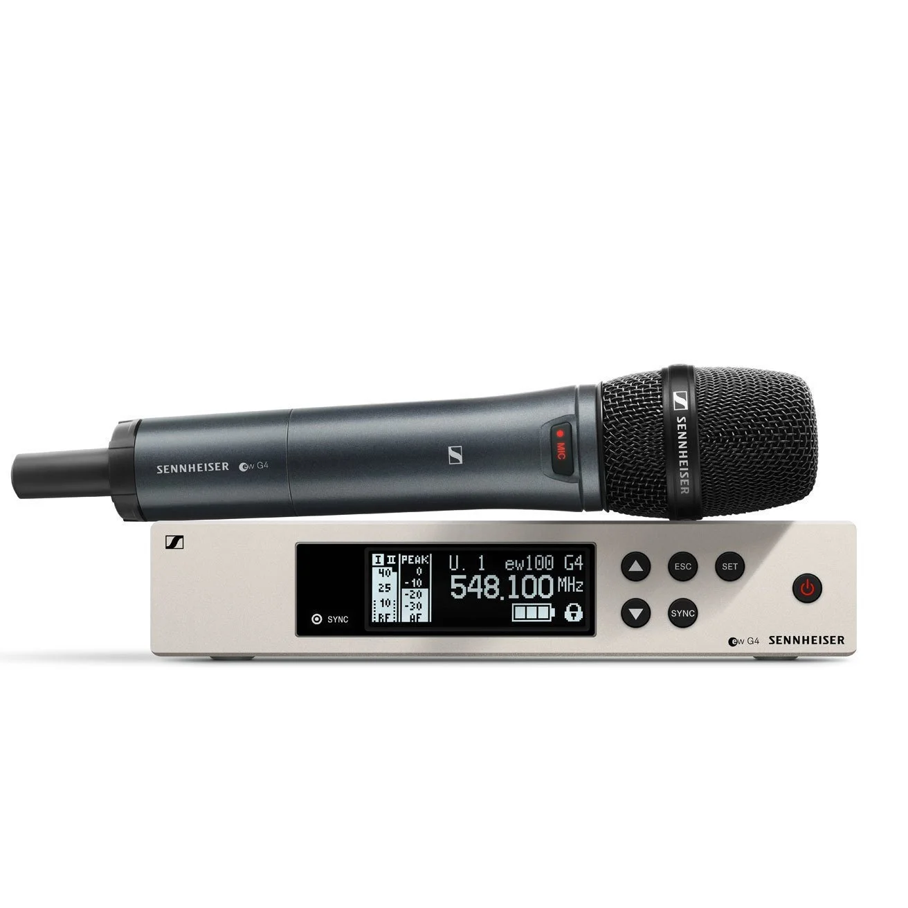

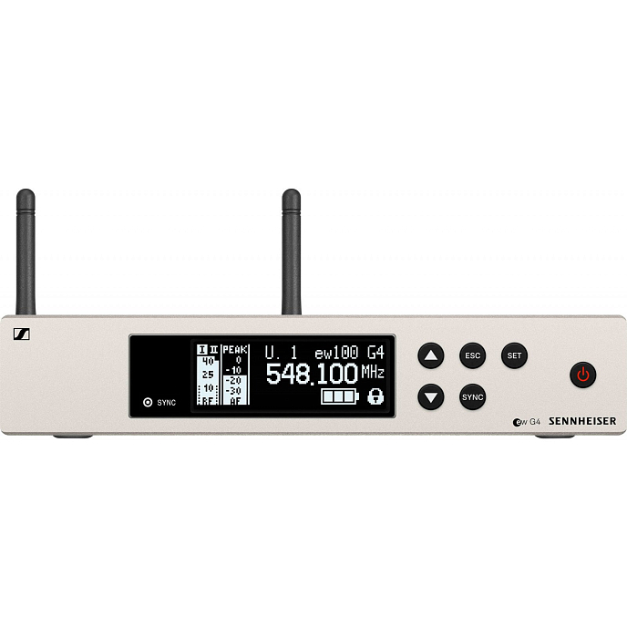

Sennheiser EW 100 G4-845-S-A1 – это профессиональная (нецифровая) беспроводная радиосистема, комплектация которой ориентирована на вокалистов или ведущих различных мероприятий. Сигнал передается в РЧ-диапазоне 470 – 516 МГц (A1), а рабочий диапазон может достигать 100 метров. Это позволяет использовать радиосистему как в малых, так и в больших концертных залах с широкой сценой. В состав входят приемник EM 100 G4 и ручной передатчик SKM 100 G4-S с динамическим микрофонным капсюлем MMD 845-1. Приемник EM 100 G4 разработан в портативном полурэковом корпусе, который легко можно установить в рэковую стойку: пара таких приемников займет лишь место корпуса стандарта 1U. Прибор оборудован двумя съемными антеннами, обеспечивающими высокоточный прием сигнала и столь широкий рабочий диапазон. Входы для них сделаны на разъемах BNC. Для подключения к микшерному пульту или гитарному усилителю есть балансный и небалансный выходы на разъемах XLR и 1/4" Jack TS соответственно. Вариативность настройки обеспечивают до 20 совместимых каналов, полоса пропускания до 42 МГц, а также функция шумоподавления с тремя режимами – низкий, средний и высокий. Управлять всеми параметрами можно с помощью нескольких клавиш, а все актуальные настройки отображаются на большом ЖК-дисплее. В наличие есть возможность одновременного подключения до 12 приемников, их синхронизация производится через встроенные порты RJ10. Питание осуществляется от адаптера 12V DC и в комплекте идут рэковые крепления Ручной передатчик SKM 100 G4-S с кнопкой включения на корпусе, укомплектован микрофонным капсюлем MMD 845-1, представляющим собой динамический микрофон с суперкардиоидной диаграммой направленности. Такой тип направленности позволяет эффективно подавлять шумы по сторонам от капсюля, прекрасно слышать сигнал спереди и в меньшей степени сзади от него. Микрофон прекрасно чувствует себя в условиях сильного звукового давления (до 154 дБ) и будет уместен на сцене с громкой фоновой музыкой. Передатчик обладает мощностью 30 мВт, что позволяет ему передавать сигнал точно и без потери частот. Частотный диапазон устройства от 80 Гц до 18 кГц. Питание осуществляется от двух батареек типа АА, время непрерывной работы будет зависеть от их качества и может достигать 8 часов. Sennheiser EW 100 G4-845-S-A1 является профессиональной радиосистемой, позволяющей без дополнительного оборудования организовать беспроводной способ коммутации вокального микрофона. Система отличается широким рабочим диапазоном, простотой в эксплуатации и гибкостью в настройке. В комплекте предоставляются следующие аксессуары: микрофонный держатель на стойку MZQ 1, адаптер питания, две антенны, крепления для установки в рэк, две батарейки типа АА и кабель RJ10.
  • вокальная беспроводная радиосистема;
  • состоит из приемника EM 100 G4, передатчика SKM 100 G4-S с микрофонным капсюлем MMD 845-1;
  • РЧ-диапазон 470 – 516 МГц (A);
  • рабочий диапазон до 100 метров;
  • приемник с 2 съемными антеннами и 20 совместимыми каналами;
  • возможность подключения до 12 приемников одновременно;
  • питание передатчика от 2 батареек типа АА, время работы до 8 часов;
  • приемник выполнен в полурэковом корпус;
  • в комплекте держатель для микрофона, адаптер питания, 2 антенны, 2 батарейки, рэковое крепление и кабель RJ10.
