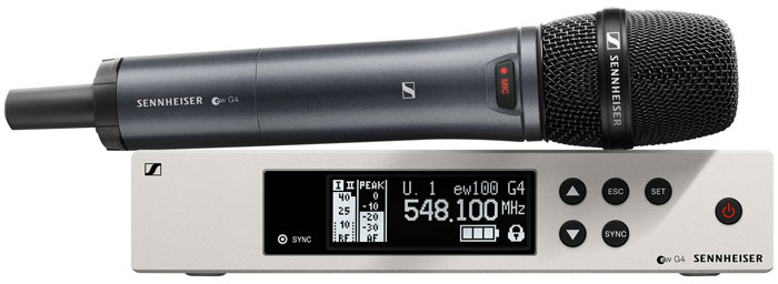

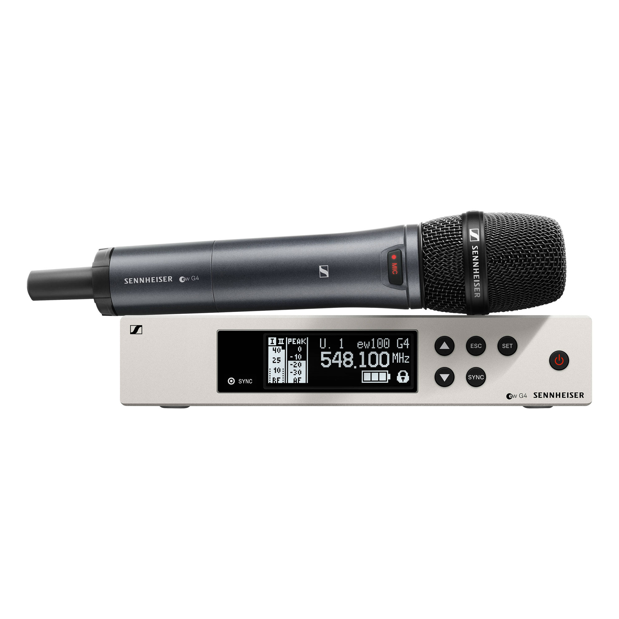

    Вокальная радиосистема Sennheiser EW 100 G4-945-S-A1 представляет собой готовое решение из ручного передатчика с конденсаторным капсюлем MMD 945B и приемника с диапазоном частот A1. Набор предназначен для использования как на сцене, так и в студии. Возможности многоканальной настройки и синхронизации приемник-передатчик (по частоте и каналу) делают этот комплект исключительно удобным в использовании на мероприятиях любого размера.
    • частотный диапазон 470 - 516 МГц;
    • 1680 настраиваемых частот для ИК-синхронизации приемник-передатчик;
    • расширенная система синхронизации с 12 совместимыми каналами;
    • шумоподавитель тонального сигнала для устранения радиочастотных помех;
    • удобное меню для расширенной опциональной настройки с доступом через ЖК-дисплей;
    • функция автоматической блокировки во избежание случайного изменения настроек;

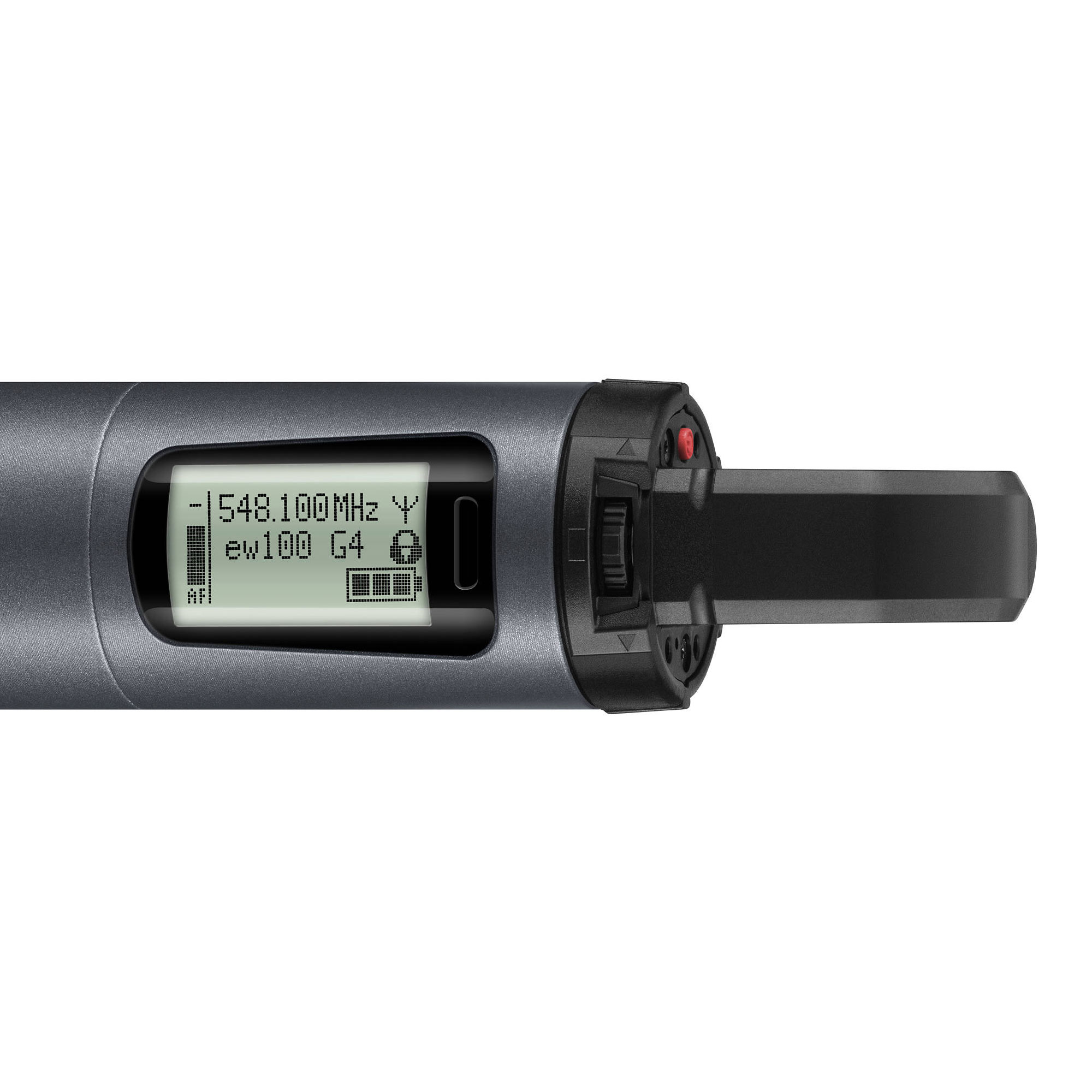

    • 4-ступенчатая индикация батареи передатчика;
    • питание передатчика от батареек АА или аккумулятора BA 2015 (приобретается отдельно);
    • возможность объединения до 12 систем параллельно.

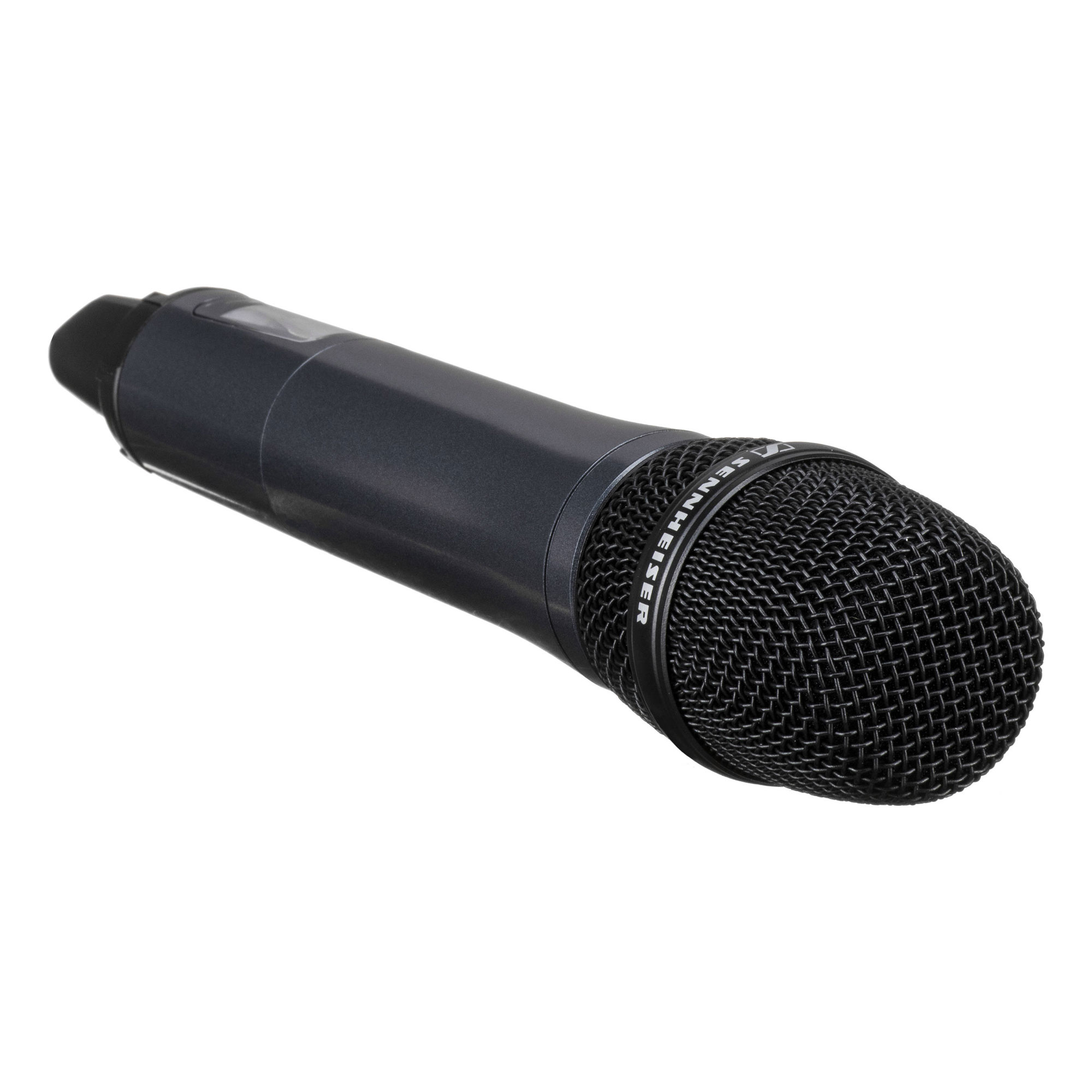

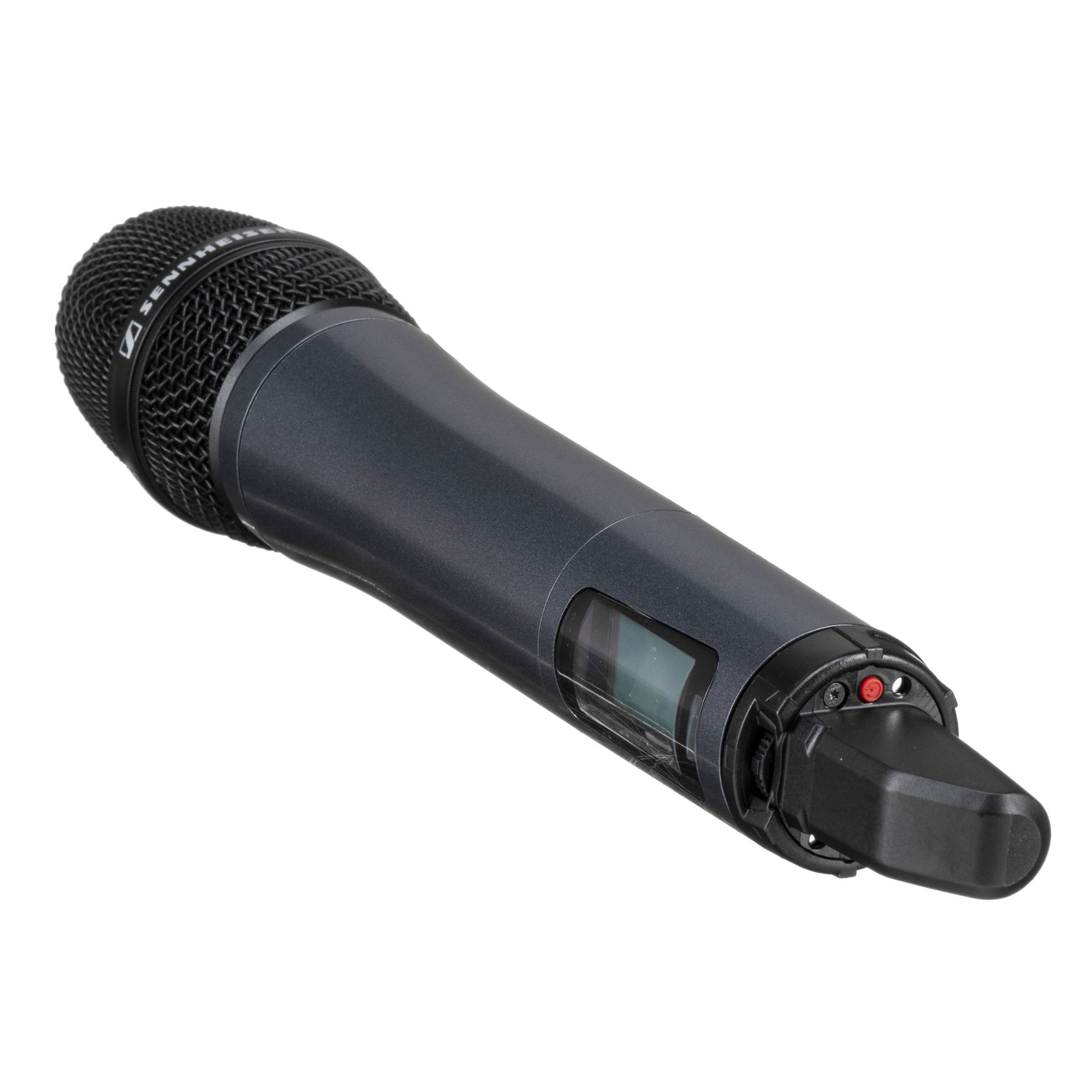

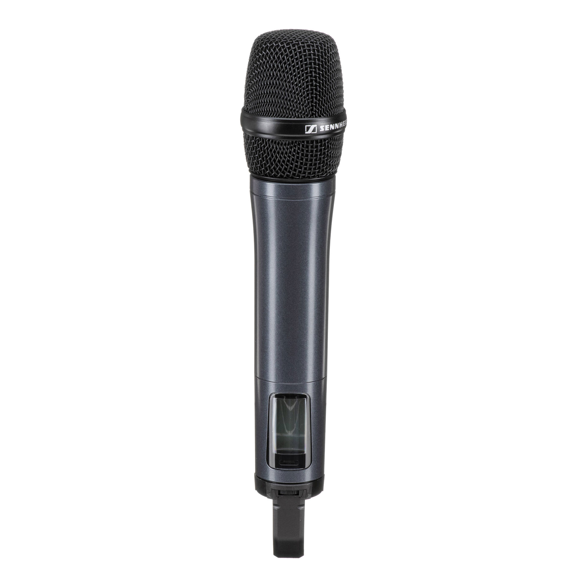

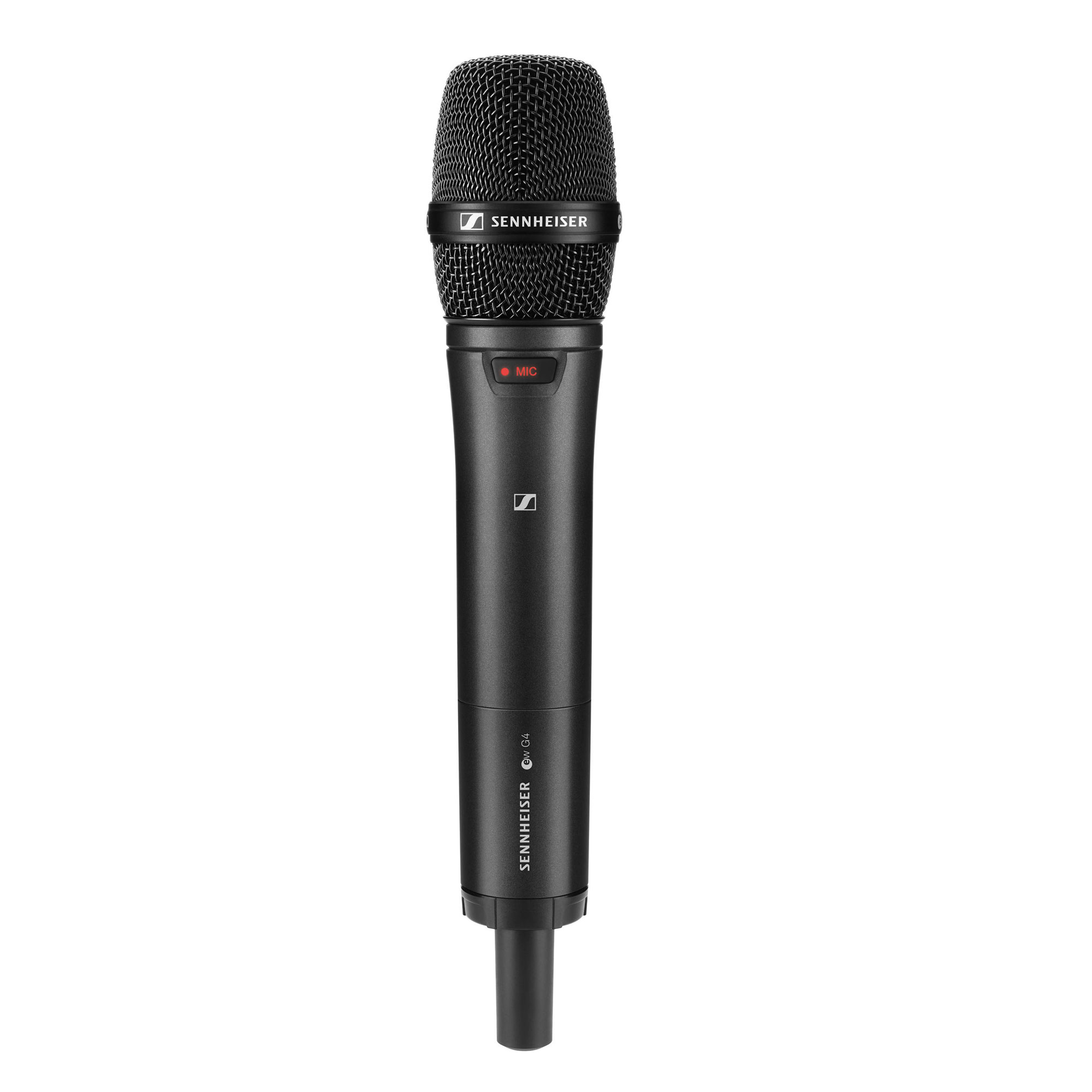

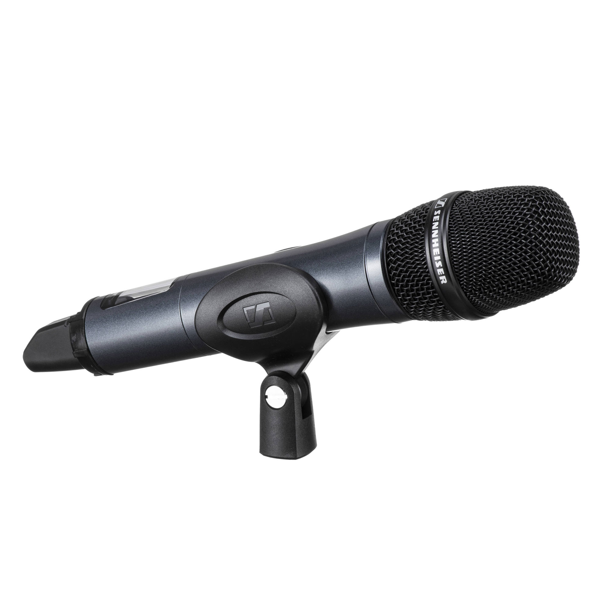

    Ручной передатчик SKM 100 G4-S совмещен с микрофонным капсюлем MMD 945B – динамическим микрофоном с суперкардиоидной характеристикой направленности. Данный тип направленности эффективно подавляет обратную связь и шумы по сторонам от капсюля, при этом хорошо слышит сигнал спереди и в меньшей степени сзади от него. Динамические микрофоны прекрасно проявляют себя на сцене в условиях громкой фоновой музыки, потому как обладают низкой чувствительностью и не пропускают в свой канал посторонних звуков. Максимальный уровень звукового давления – 154 дБ.
    Передатчик имеет мощность 30 мВт, что позволяет ему передавать сигнал на большие расстояния без потери частот. Прибор воспроизводит частотный диапазон от 80 Гц до 18 кГц, что полностью покрывает спектр человеческого голоса. На корпусе передатчика располагается кнопка Mute, что очень удобно для вокалиста. Питание осуществляется с помощью двух батареек типа АА, время непрерывной работы зависит от их качества и может достигать 8 часов. В комплекте к передатчику поставляется держатель на микрофонную стойку.

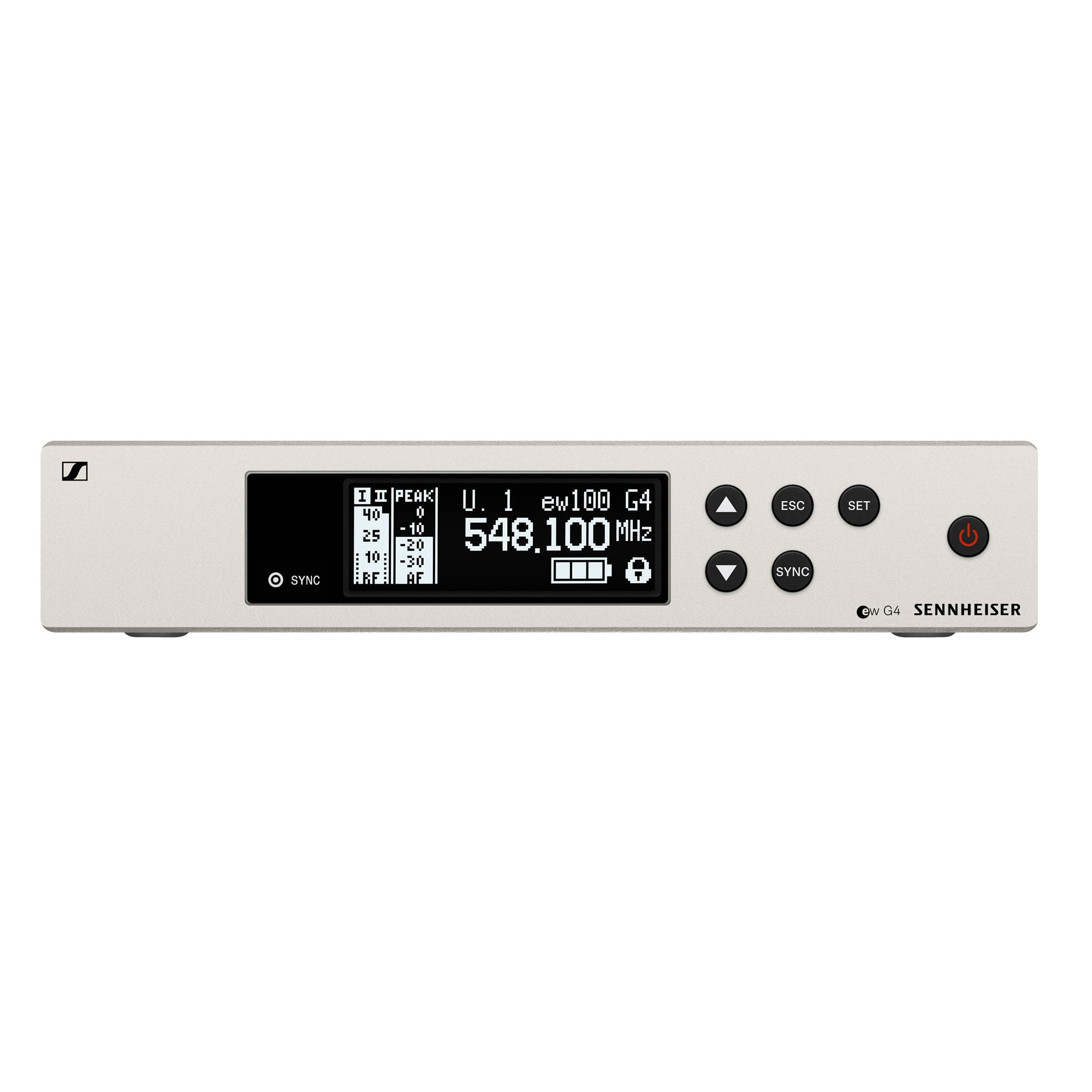

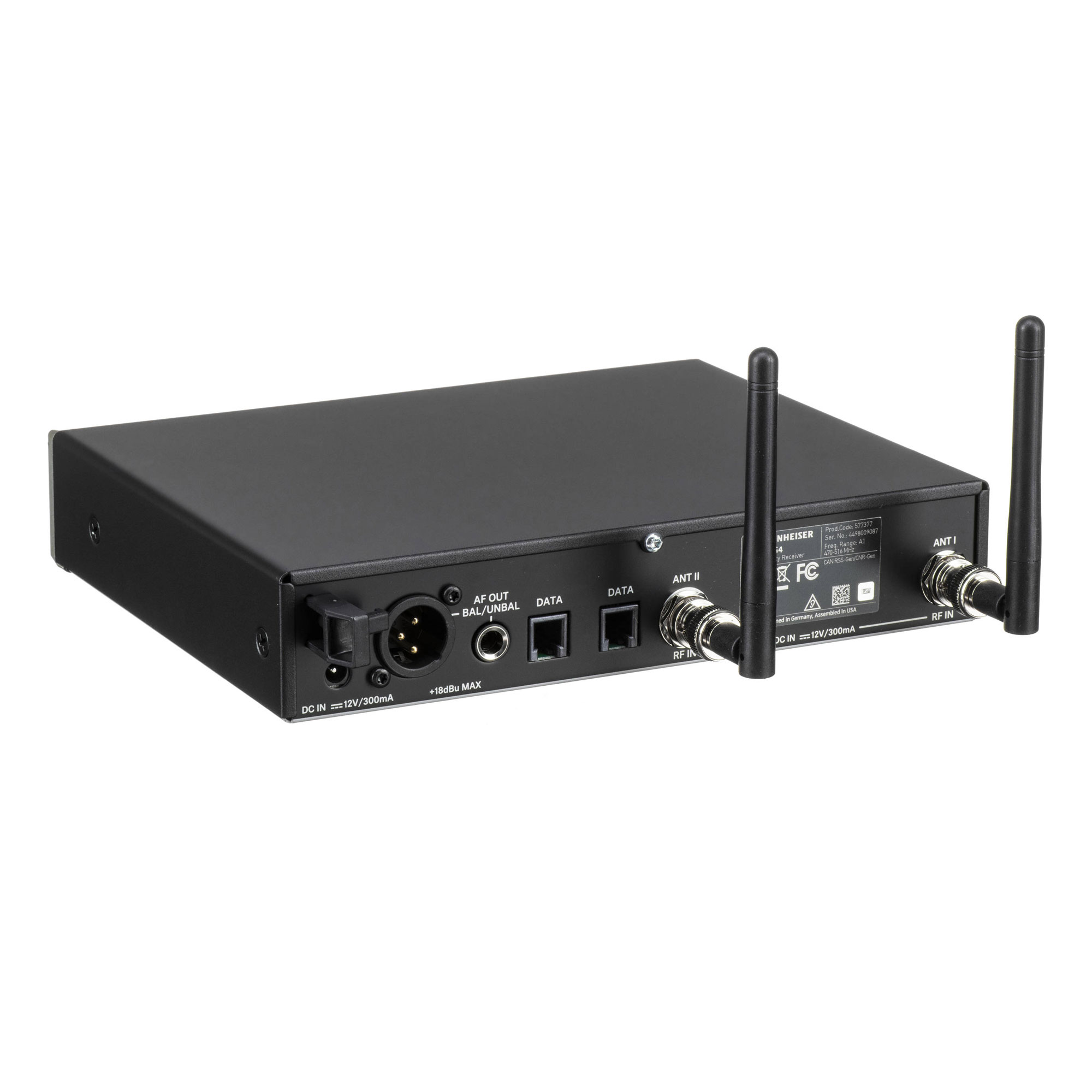

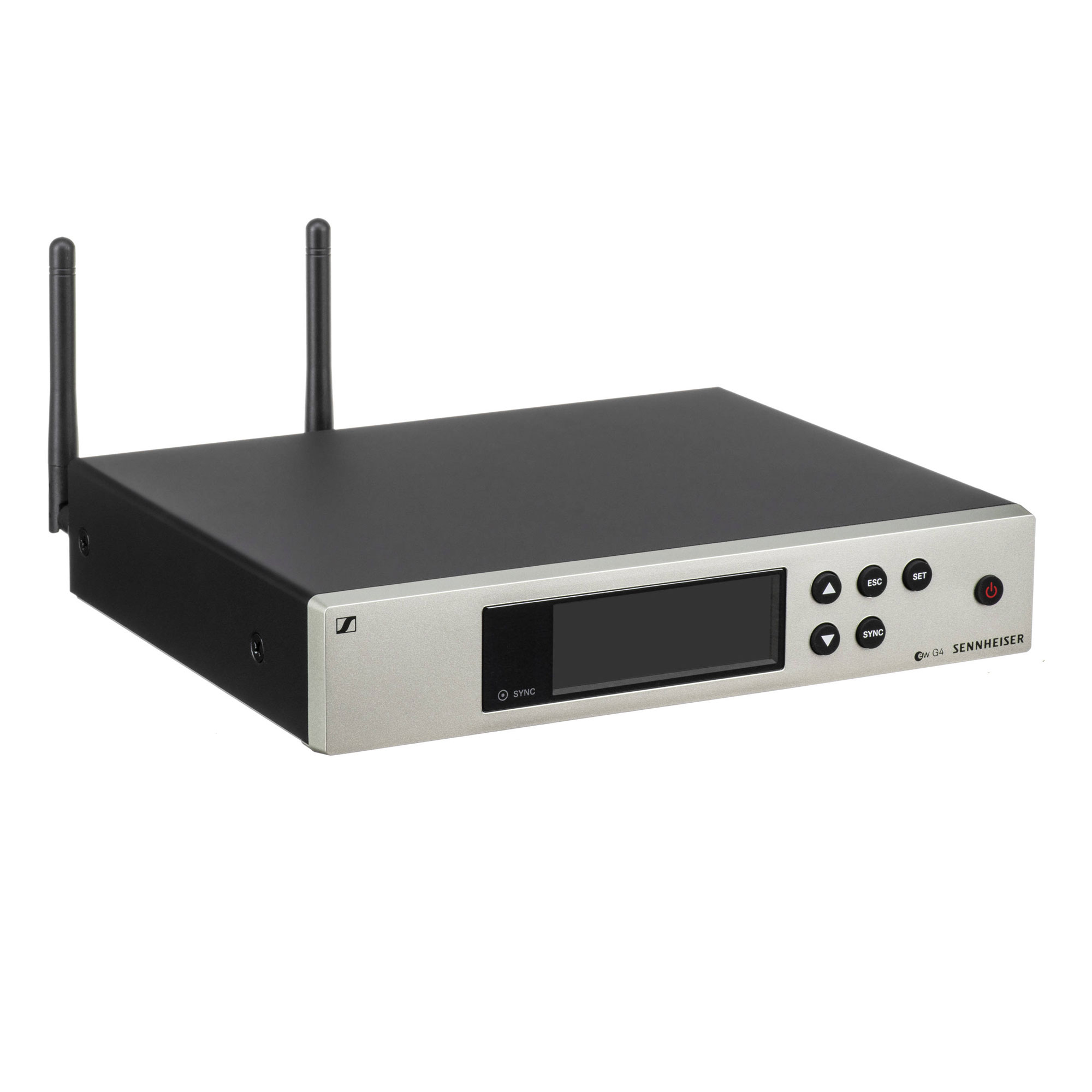

    Приемник EM 100 G4 сделан в компактном полурэковом корпусе, за счет чего можно легко устанавливать его в рэковую стойку и не занимать в ней много пространства, ведь пара таких устройств образует целый корпус стандарта 1U. В комплекте поставляются рэковые крепления. Две съемные антенны обеспечивают высокоточный прием сигнала в широком рабочем диапазоне. Входы для них сделаны на разъемах BNC. Присутствуют балансный и небалансный выходы на разъемах XLR и 1/4" Jack TS для подключения системы к микшерному пульту или гитарному усилителю.
    Для оптимальной настройки передачи сигнала в наличии есть до 20 совместимых каналов, полоса пропускания до 42 МГц, а также функция шумоподавления с тремя режимами – низкий, средний и высокий. Для управления параметрами на лицевой панели располагаются несколько клавиш, а сами настройки отображаются на большом ЖК-дисплее. На задней части корпуса есть два порта RJ10, служащие для синхронизации нескольких приемников, подключенных одновременно. Позволяется коммутировать до 12 приборов в единую систему и синхронизировать их все, управляя с одного приемника. Питание осуществляется от адаптера 12V DC.
    Sennheiser EW 100 G4-945-S-A является профессиональной радиосистемой, позволяющей без труда реализовать беспроводной способ подключения вокального микрофона, не используя дополнительно оборудования. Система имеет большую зону действия, простое и удобное управление, а также позволяет гибко настроить свой функционал. В комплекте поставляются следующие аксессуары: микрофонный держатель MZQ 1, адаптер питания, две антенны, рэковое крепление, две батарейки типа АА и кабель RJ10.
    • приемник разнесенных сигналов EM 100 G4;
    • ручной передатчик SKM 100 G4-S-A1;
    • капсюль микрофона MMD 945-1;
    • комплект для монтажа в стойку GA 3;
    • стойка для микрофона MZQ 1;
    • 2 батареи АА;
    • блок питания;
    • 2 антенны;
    • кабель RJ10;
