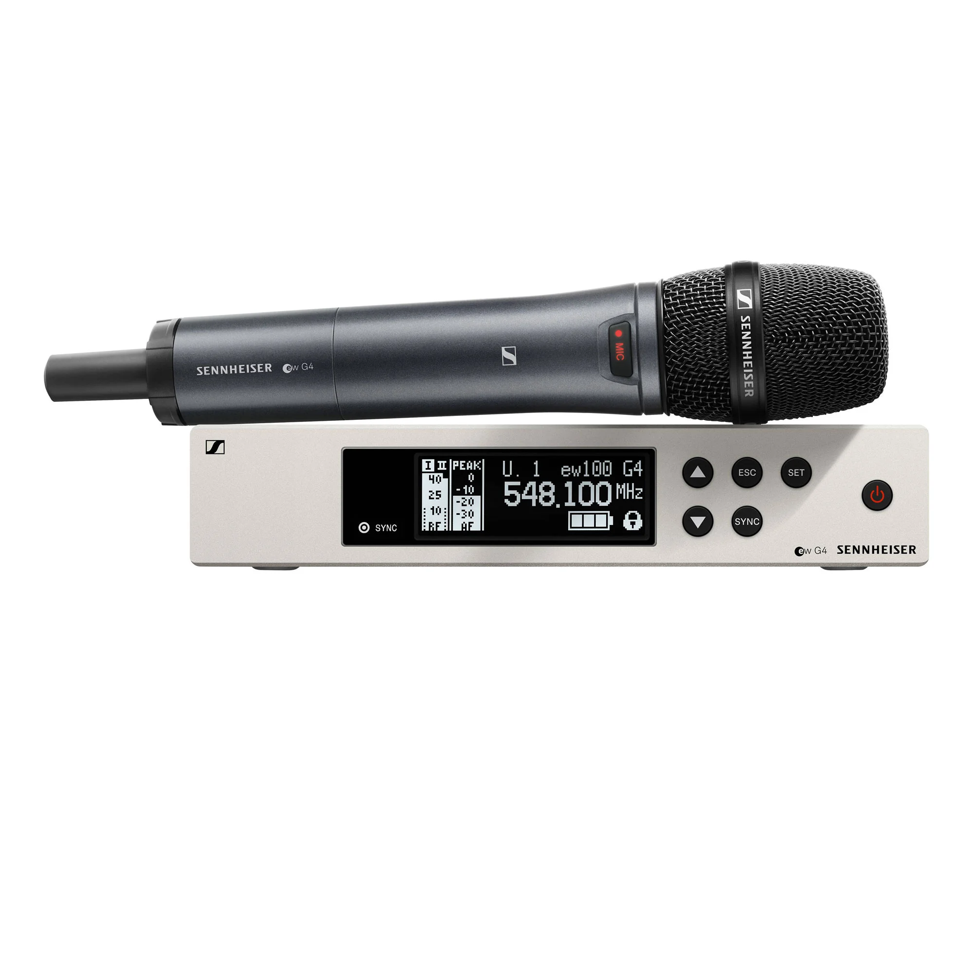

Sennheiser EW 100 G4-865-S-A1 – это профессиональная беспроводная радиосистема, предназначенная для вокалистов или ведущих различных мероприятий. Трансляция сигнала осуществляется в РЧ-диапазоне 470 – 516 МГц (A), а зона действия в пространстве может достигать 100 метров. Радиосистему можно использовать как в малых залах, так и на больших концертных площадках.
  • вокальная беспроводная радиосистема;
  • состоит из приемника EM 100 G4, передатчика SKM 100 G4-S с микрофонным капсюлем MMD 865-1;

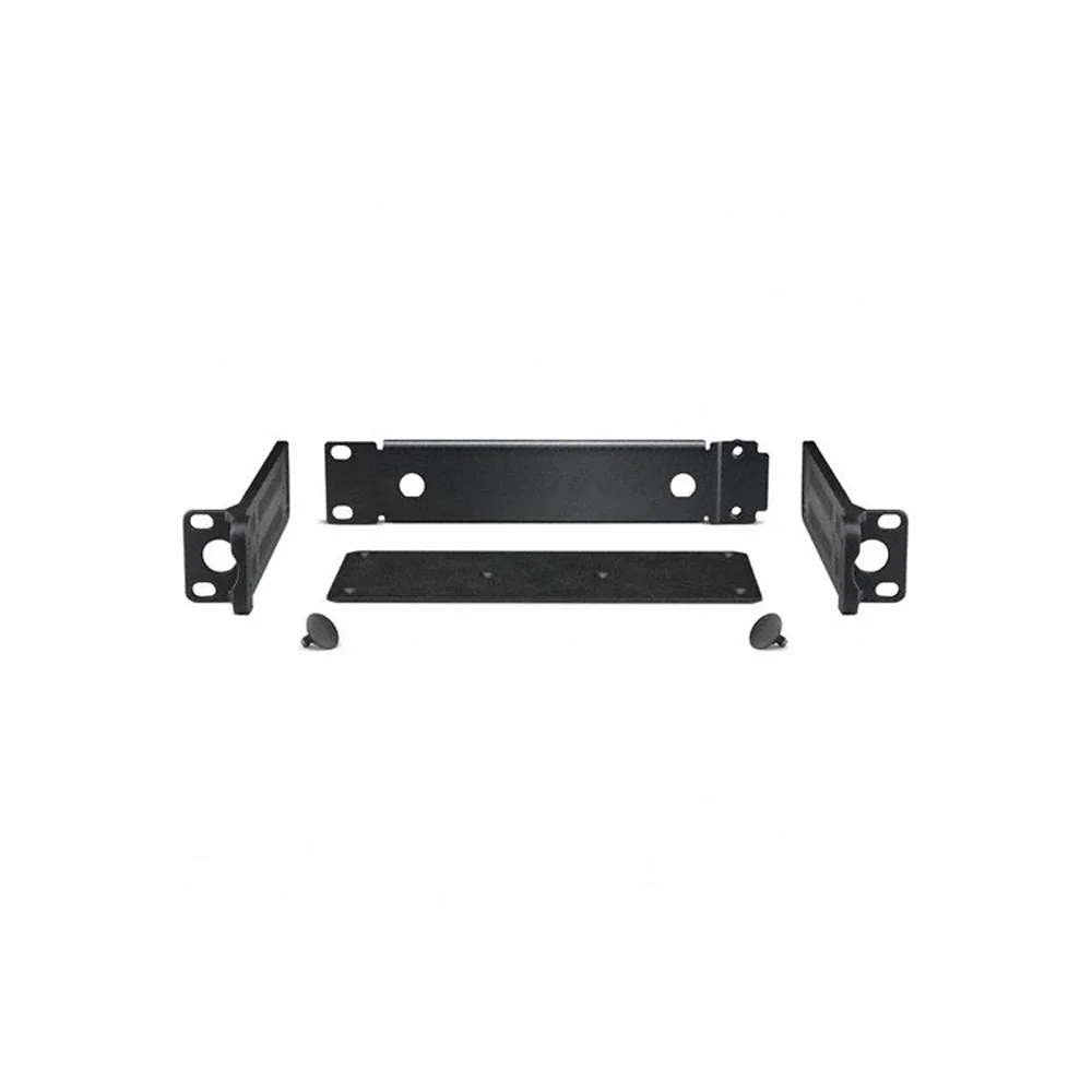

  • в комплекте держатель для микрофона, адаптер питания, 2 антенны, 2 батарейки, рэковое крепление и кабель RJ10.

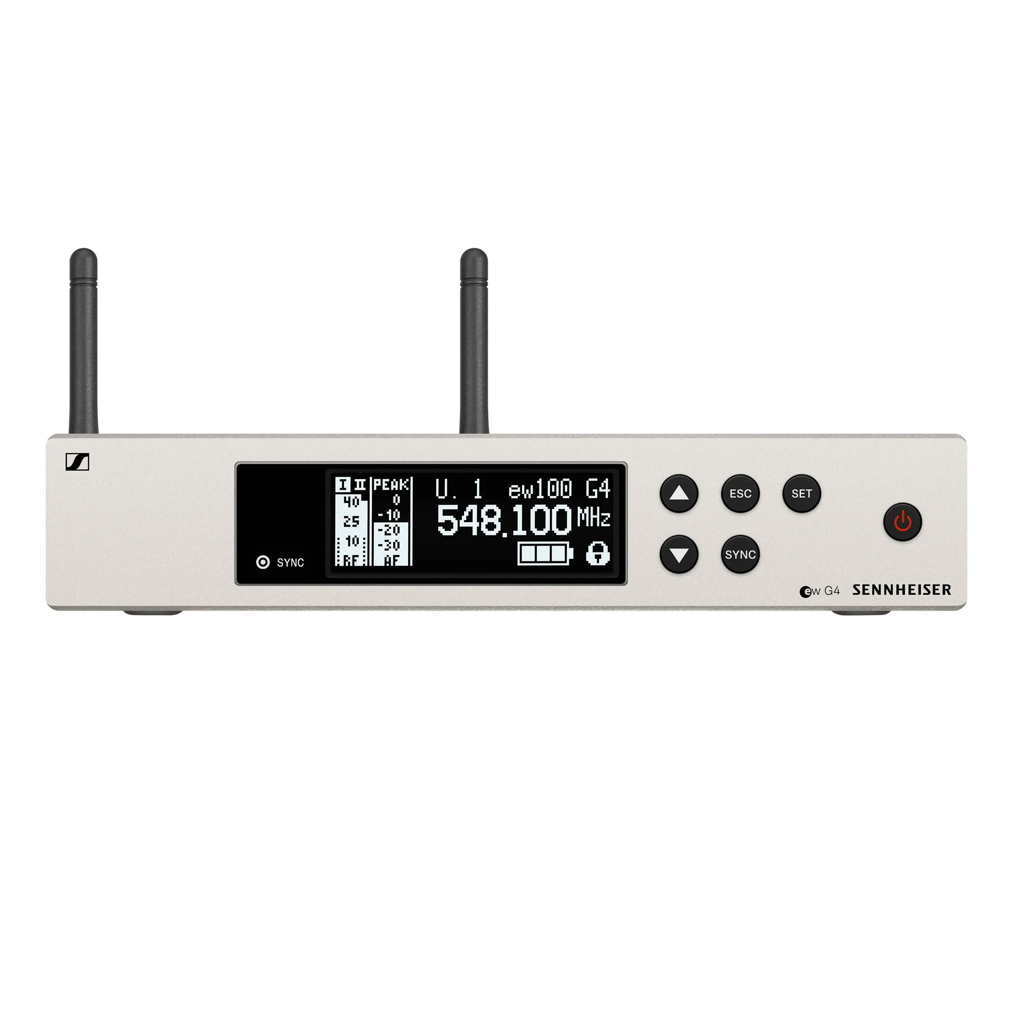

В составе находятся приемник EM 100 G4 и ручной передатчик SKM 100 G4-S с динамическим микрофонным элементом MMD 865-1. Приемник EM 100 G4 сделан в компактном полурэковом корпусе, что позволяет с легкостью устанавливать его в рэковый модуль, а пара таких устройств займет место корпуса стандарта 1U. Две съемные антенны, которыми оборудован приемник, обеспечивают сверхточный прием сигнала и столь широкий рабочий диапазон.

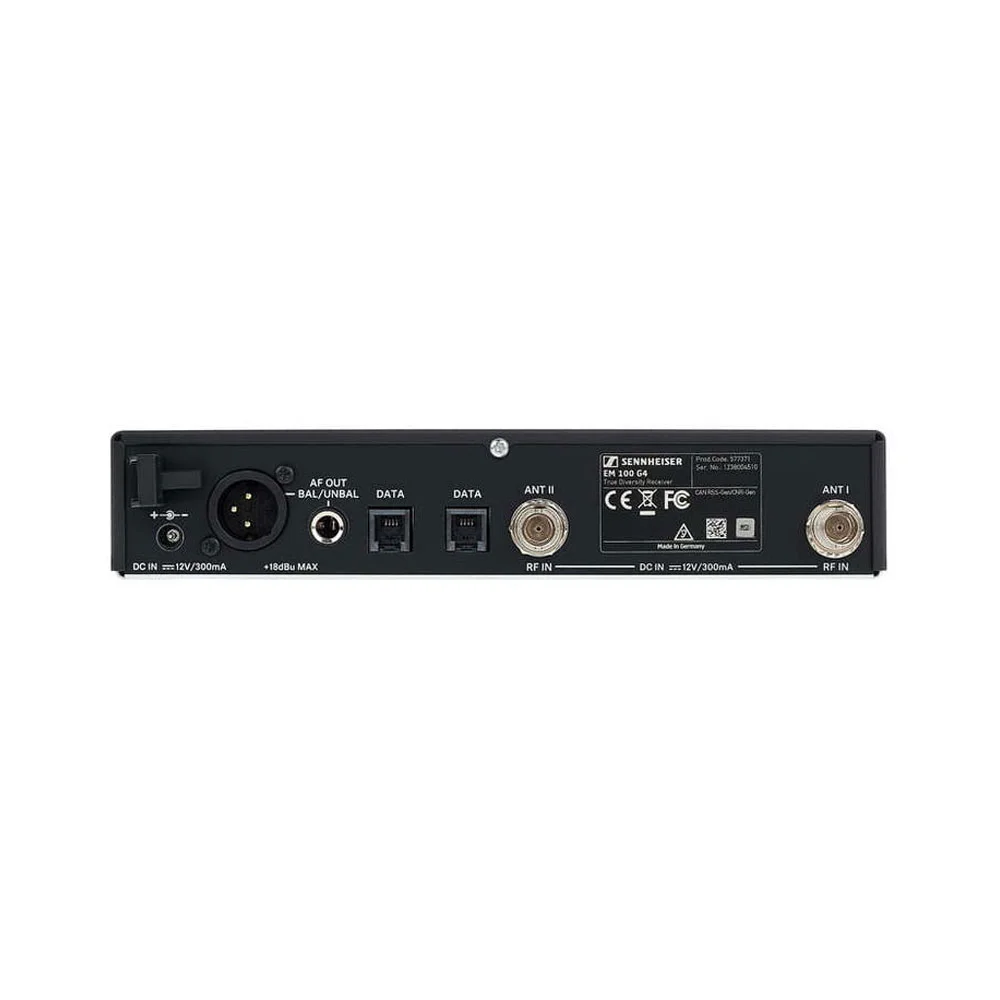

Входы для них выполнены на разъемах BNC. Подключение к микшерному пульту или гитарному усилителю осуществляется помощью балансного и небалансного выходов на разъемах XLR и 1/4" Jack TS соответственно. Прибор предлагает до 20 совместимых каналов, полосу пропускания до 42 МГц, а также функцию шумоподавления с тремя режимами – низкий, средний и высокий.

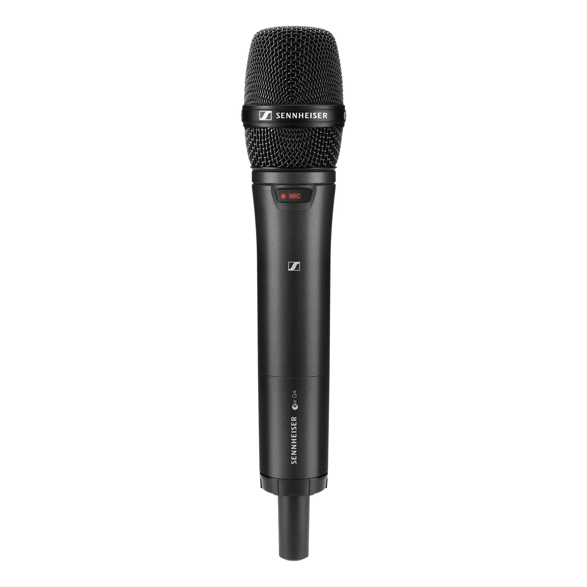

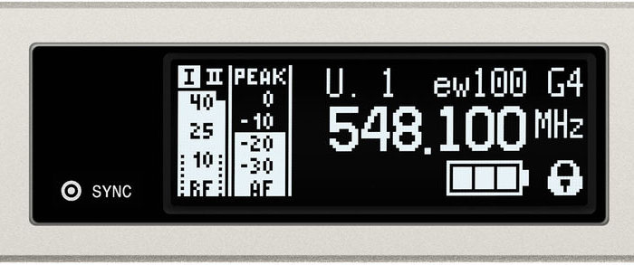

Для управления этими параметрами присутствуют нескольких клавиш, а все выбранные настройки отображаются на большом ЖК-дисплее. Есть два порта RJ10, которые служат для синхронизации нескольких приемников, позволяется подключать до 12 устройств одновременно. Питание осуществляется от адаптера 12V DC. Ручной передатчик SKM 100 G4-S с выключателем на корпусе, совмещен с микрофонным капсюлем MMD 865-1, который является динамическим микрофоном с суперкардиоидной характеристикой направленности.
Такой тип направленности эффективно подавляет шумы по сторонам от капсюля и обратную связь, а также позволяет микрофону хорошо слышать сигнал спереди и сзади (в меньшей степени). Уровень звукового давления может достигать 154 дБ, поэтому устройство можно использовать на сцене даже с очень громкой фоновой музыкой. Передатчик имеет мощность 30 мВт, что обеспечивает точную передачу сигнала без потерь и провала по громкости. Частотный диапазон от 80 Гц до 18 кГц полностью покрывает спектр человеческого голоса. Питание производится от двух батареек типа АА, время непрерывной работы может достигать 8 часов при использовании качественных батареек.
