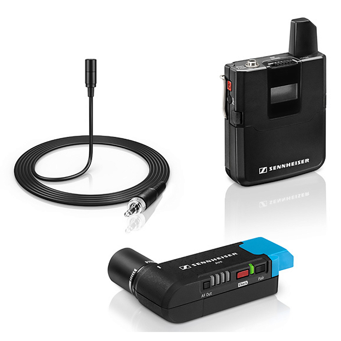

    Беспроводной комплект цифровой системы AVX-MKE2 SET идеально подходит для съёмок документальных фильмов, репортажа и внестудийной роботы по сбору новостей.
    Система AVX самостоятельно производит все настройки и готова к работе буквально через несколько секунд.

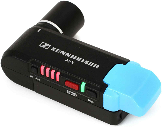

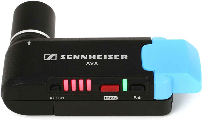

    Ультракомпактный приёмник устанавливается непосредственно в XLR-аудиовходу камеры или другого записывающего устройства.
    Поясной передатчик комплектуется  петличным микрофоном с круговой диаграммой направленности.
    Для подключения приёмника к DSLR-камере в комплект поставки включён адаптер-держатель на «горячий башмак» и аудио кабель.

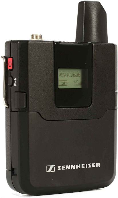

    Поясной передатчик SK AVX-3
    Мощность РЧ-выхода адаптивная, в зависимости от страны эксплуатации, пиковая максимальная не более 250 мВт
    Коэффициент усиления антенного сигнала макс. 3 дБi
    Диапазон воспроизводимых частот 50 -20000 Гц (микрофон)
    20 -20000 Гц (линейный)

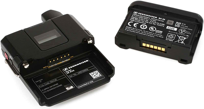

    Питание литий-ионный аккумулятор BA 10 (3,7 В)
    Время работы до 15 ч
    Дисплей LCD
    Габариты 65 х 100 х 24 мм
    Вес около 87 г

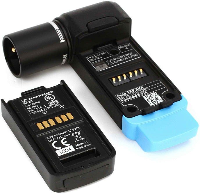

    Приёмник EKP AVX-3-EU
    РЧ чувствительность < -90 дБм
    Усиление аудиовыхода (переключаемое) от -30 дБu до 0 дБu
    Коэффициент усиления антенного сигнала макс. 9,8 дБi

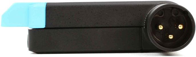

    Аудио разъём XLR
    Габариты 51 х 21 х 81 мм
    Питание литий-ионный аккумулятор BA 20 (3,7 В)
    Время работы до 4 ч
    Вес около 87 г

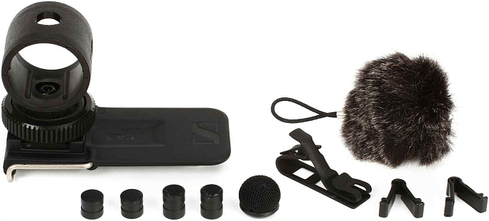

    Заколка для микрофона

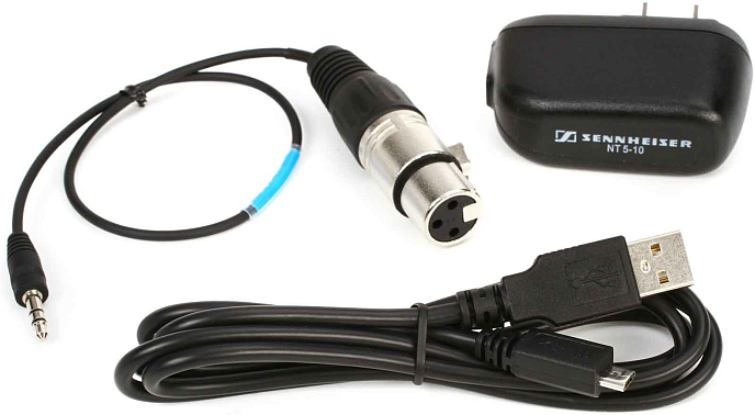

    Сетевой USB блок питания NT5-10 EU
    Зарядный USB кабель
    Адаптер-держатель для DSLR-камер
    Аудио кабель CL 400 (XLR x 3,5 мм)
