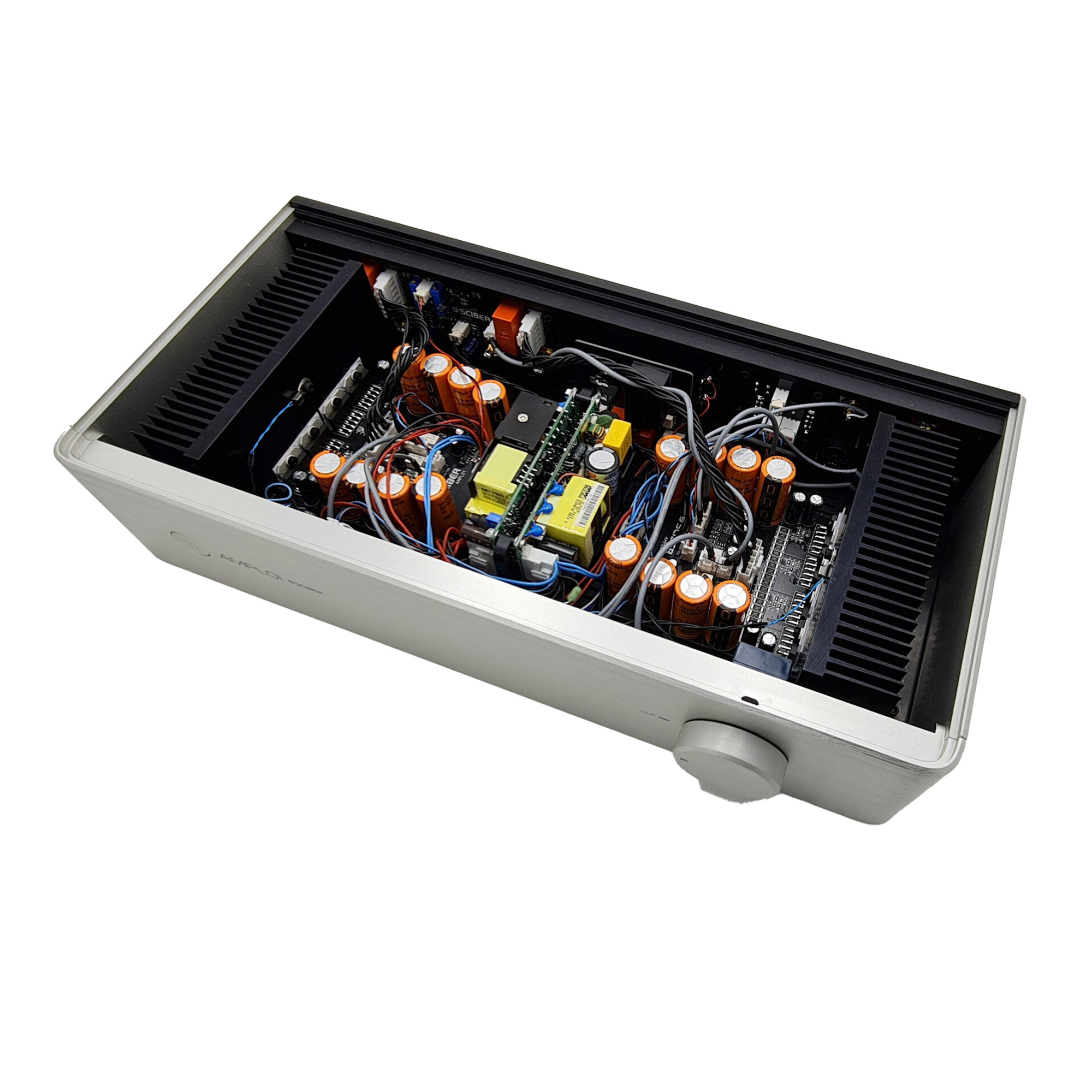

    Внутри усилитель построен по модульной схеме – есть несколько плат, у которых свои задачи. Для каждого канала используется своя отдельная плата усиления. Помимо возможности мостового включения это также дает превосходное разделение каналов. В качестве входного дифференциального усилителя сигнала на каждой моно-плате используется ОУ OPA1656. В выходном каскаде усилителя используются по 4 микросхемы LM3886 на канал в композитном включении вместе с OPA1611. Характеристики LM3886 показывают уровень нелинейных искажений в 0.1% на 1кгц, а для усилителя SCIBER AMPLOI уровень нелинейных искажений указан ниже, чем 0,0005% во всём диапазоне звуковых частот (20гц - 20кгц)! На самом деле, как показывают измерения – реальный уровень будет еще ниже (это достигнуто несколькими схемотехническими ноу-хау).
    Проводящие слои на платах усилителя выполнены на текстолите с толщиной медной фольги в 105мкм, что в 3 раза больше обычного значения! Дорожки силовых цепей очень широкие – это обеспечивает достаточное питание для заявленной мощности. Для регулирования громкости в устройстве применяется качественный японский потенциометр Alps RK27. Для питания усилителя используются 2 очень высококачественных и малошумящих импульсных источника.
    В AMPLOI присутствует продвинутый блок защиты и коммутации, который построен на оптронах и реле, и защищает не только сам усилитель от замыкания в исходящих проводах, но и останавливает подачу напряжения на колонки, если на выходе образуется постоянный ток! Это защитит акустику от перегорания в нештатных ситуациях!
    Из органов управления – регулятор громкости и кнопка включения на передней панели. Кнопка включения также функционирует и как переключатель режимов цветомузыки (включение усилителя и переключение режимов - короткое нажатие, выключение усилителя – длинное нажатие). Еще этой кнопкой регулируется опция “On Power Restore” («сверхдлинное» нажатие).

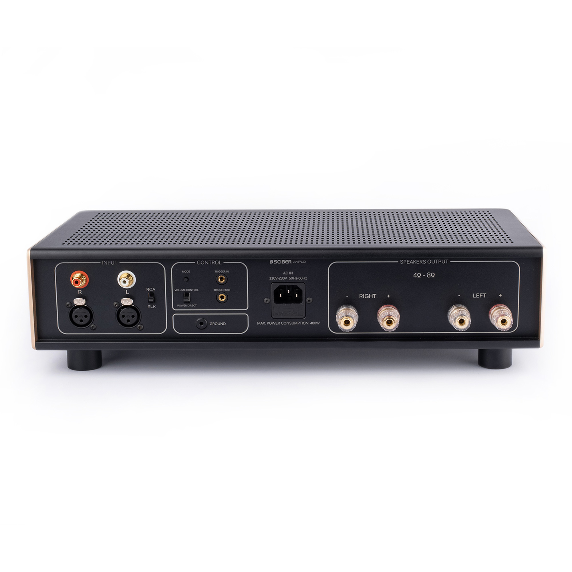

    На задней панели присутствуют переключатель входов сигнала – балансных или RCA, переключатель для режима обхода регулятора громкости (power direct), кнопка регулирования яркости цветомузыкальной подсветки, управляющий вход «trigger in», клемма М4 для заземления. Разъемы для подключений у устройства следующие: по паре RCA и XLR для ввода сигнала, и по паре выходов типа банан для подключения акустической системы.
