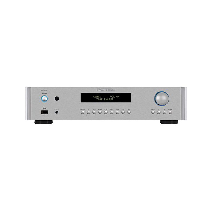

«Сердцем» бескомпромиссной аудиофильской раздельной стерео системы является предусилитель. Раздельные компоненты обещают наивысшее возможное качество звука, т.к. каждое из устройств оптимизируется только для своей роли в тракте воспроизведения звука. Новый стерео предусилитель RC-1572 использует достижения нашего флагманского предусилителя RC-1590, в том числе цифро-аналоговый преобразователь АКМ на 32 бит/768kHz - для критически важной обработки сигнала. Среди многих других усовершенствований, RC-1572 использует реле для коммутации аналоговых источников вместо коммутатора на микросхеме, чтобы сохранить целостность сигнала на всем пути от RCA, PHONO и XLR входов.

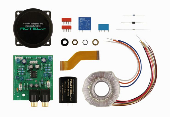

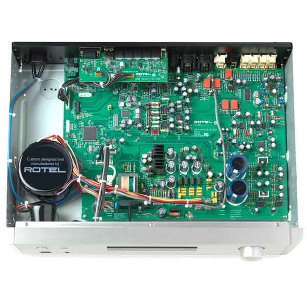

За чистыми линиями фасада и удобными кнопками на передней панели RC-1572 скрываются высокие технологии. Как аналоговым, так и цифровым источникам уделено одинаковое внимание, так как современный слушатель обычно имеет несколько цифровых источников, но может также наслаждаться звучанием устаревших форматов, таких как виниловые пластинки. Большой тороидальный трансформатор и стабилизированный источник питания обеспечивает стабильный ток и напряжение для всех каскадов, причем в динамичных условиях. Схемные компоненты премиум-класса были выбраны только после длительных прослушиваний. Также была тщательно продумана трассировка всех сигналов низкого уровня - для обеспечения впечатляющего соотношения сигнала/шум. Результат – ничем не стесненная динамика музыки, впечатляющая детальность и масштабность звучания.

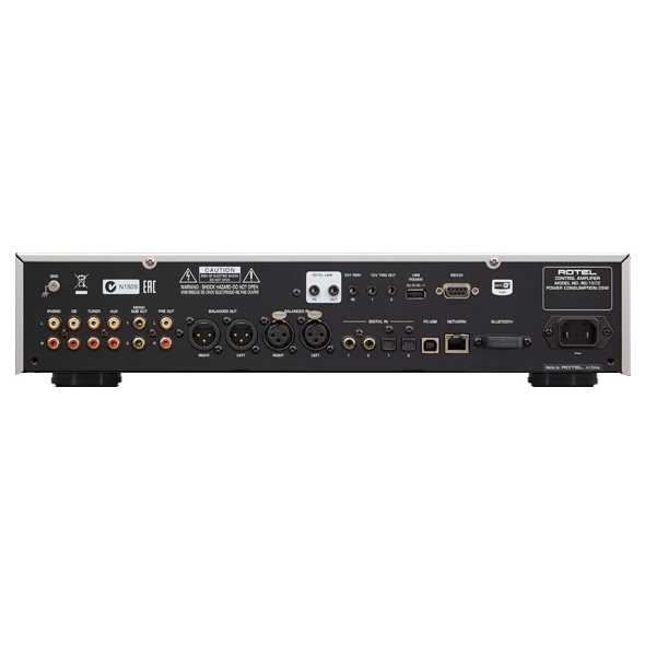

Стерео предусилитель RC-1572 чрезвычайно гибок в подключении. Четыре цифровых входа (2 коаксиальных и 2 оптических), плюс PC-USB на задней панели принимают сигналы от цифровых источников с разрешением до 32/384. Еще 4 входа предназначены для таких источников, как ТВ-приставки, телевизоры с плоским экраном и Blu-ray плееры - для потрясающего качества воспроизведения звука. Важно, что можно зафиксировать их уровень и задать авто-выбор для использования с устройствами, имеющими собственный регулятор громкости. Это удобно для управления в стиле “hands-off” («без рук»). Вход PC-USB поддерживает DSD сигналы. Встроенный Bluetooth поддерживает декодирование aptX.
В числе аналоговых входов - балансные разъемы XLR, идеально подходящие для подключения плеера RCD-1572 через его выходы XLR, а также четыре пары обычных RCA входов. Завершает список вход фонокорректора для головок звукоснимателей типа ММ. В числе выходов - балансные на XLR и небалансные на RCA вместе с моно выходом на сабвуфер. Два 12-вольтовых триггерных выхода предназначены для контроля включения/выключения усилителей и/или других компонентов. Для заказных инсталляций функции управления включают в себя RS232 со стандартным разъемом DB9, а также Ethernet-порт для IP-контроля и обновления программного обеспечения по сети. Короче говоря, RC-1572 обладает огромной ценностью и может стать идеальным апгрейдом для владельцев старых, чисто аналоговых предусилителей.

  • входы балансный XLR, 3 линейных RCA, вход MM-фонокорректора, 2 коаксиальных (24 бит/192 кГц), 2 оптических (24 бит/192 кГц), USB (совместим с iPhone/iPod/iPad), асинхронный USB (PC-USB)(PCM до 32 бит/192 кГц, DSD64/128 (DoP)), LAN-порт для IP-управления и обновления ПО;
  • выходы 3,5 мм гнездо для наушников, балансный XLR, Pre Out (RCA), 2 разъема RCA для сабвуферов;
  • прочая коммутация USB для зарядки аккумуляторов подключенных устройств, 2 триггерных выхода (12 В), разъем фирменной шины Rotel Link, ИК-вход, интерфейс RS-232, заземляющая клемма;
