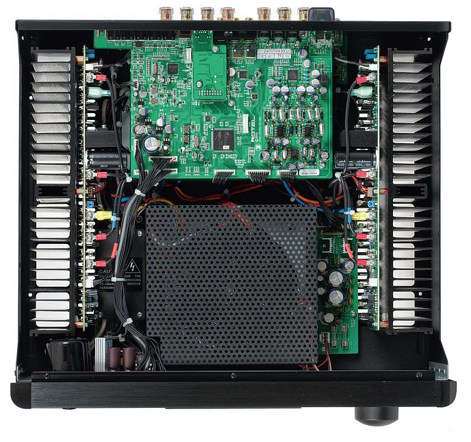

    Интегрированный усилительRA-1592 – это именно такой компонент. Он унаследовал все сильные стороны наших увенчанных наградами предусилителя RC-1590 и усилителя мощности RB-1582mk2, объединенных в одном элегантном шасси. Благодаря конструкции в классе AB, выдающей по 200 Вт на канал, и первоклассным компонентам аудиофильского качества, RA-1592 может без труда работать даже с крупными акустическими системами. Впечатляющий тороидальный трансформатор, изготовленный на фабрике Rotel, является ключевым элементом надежного блока питания с заказными накопительными конденсаторами с перфорированными обкладками и схемной топологии типа «двойное моно». Все это помогает обеспечить постоянство высокого качества звука даже для самых сложных музыкальных произведений и реальных условий эксплуатации.
    Мощные каскады дополняет секция предусиления RA-1592, оснащенная превосходным ЦАП AKM с разрешением 32 бит 768 кГц и аналоговыми схемами высочайшего качества. ЦАП и окружающие его схемы поддерживают широкое разнообразие входов для источников, включая DSD-совместимый PC-USB (24бит/192кГц), 3 коаксиальных, 3 оптических, приемник aptX® Bluetooth и фронтальный разъем USB для iPod. Для верных поклонников аналоговой музыки имеется вход фонокорректора (MM), балансный вход на XLR и 3 входа для аналоговых источников на RCA.

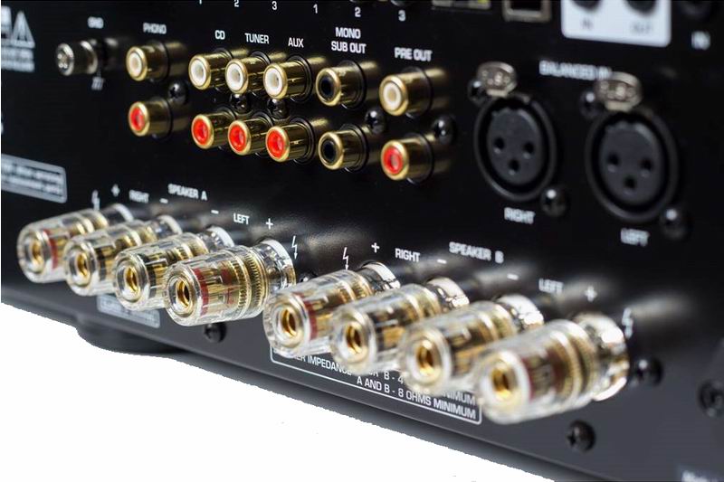

    Выбираемые пользователем выходы на два комплекта колонок A-B оснащены винтовыми клеммами, а выход предусилителя на RCA и два выхода на сабвуферы обеспечивают максимальную гибкость в инсталляции. Схема защиты усилителя отслеживает DC смещение, превышение тока, короткое замыкание и температуру, чтобы предотвратить повреждение электроники и подключенных акустических систем.

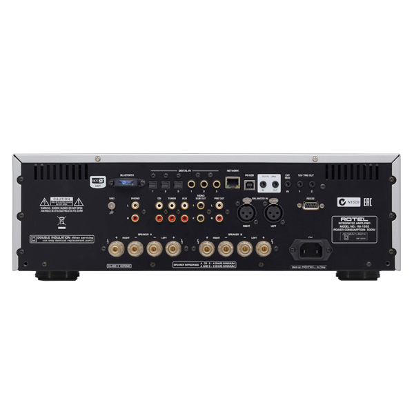

    Важные для инсталляторов функции включают управление по RS-232 и Ethernet IP управление, два 12-В триггерных выхода, вход для ИК-сигналов, а также авто контроль включения от цифровых источников - для легкой интеграции с стриминговыми источниками и системами домашней автоматизации.

    • входы балансный, 3 линейных небалансных, 3 оптических, 3 коаксиальных, 2 USB, ММ-Phono;
    • выходы 2 PreOut, линейный, на наушники, на 2 сабвуфера;
    • дополнительно RotelLink для внешнего ИК-датчика, 12 В триггеры, RS-232, Ethernet;
