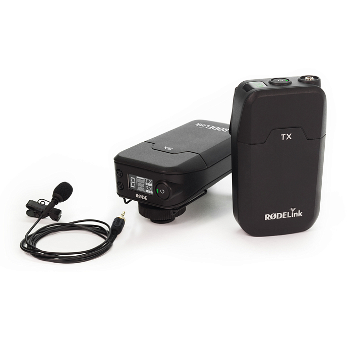

    RODELink работает в не лицензируемом диапазоне 2,4 ГГц, при передаче сигнала применяется 128-битное шифрование, дальность действия системы - 100 м. Комплект RODELink Filmmaker предоставляет все необходимое для беспроводной съемки видео, включая приемник, передатчик и более широкий микрофон вещательного уровня. Комплект не зря получил название «кинематографический» (RODELink Filmmaker Kit), поскольку одна из сфер его применения – съемки сериалов и телевизионных фильмов, когда чистовой звук записывается прямо на съемочной площадке.

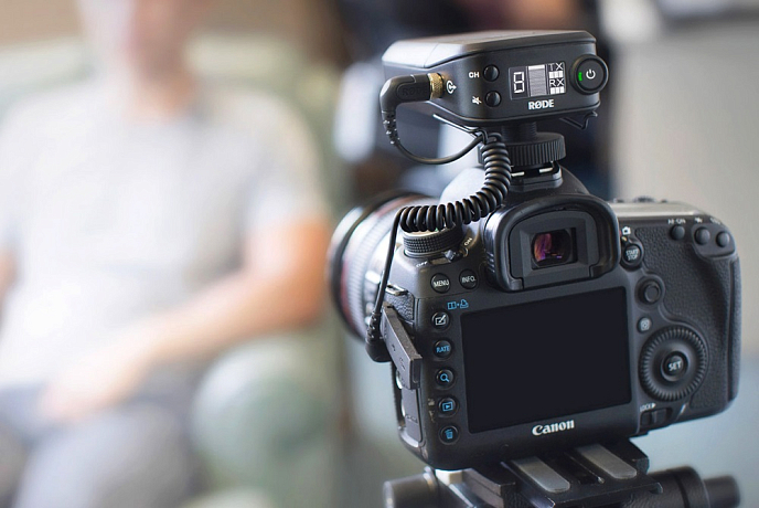

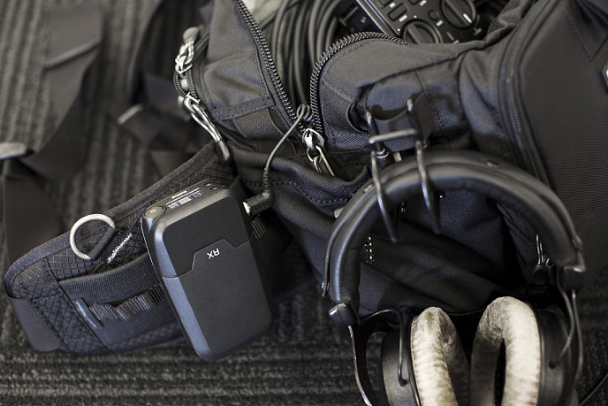

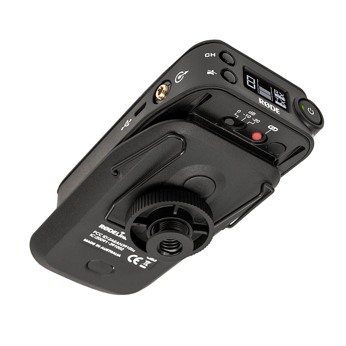

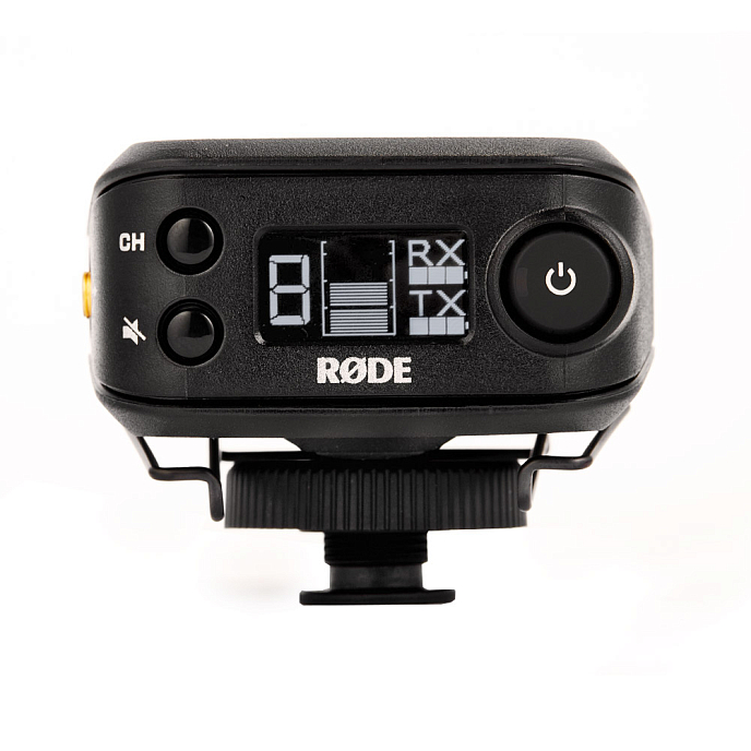

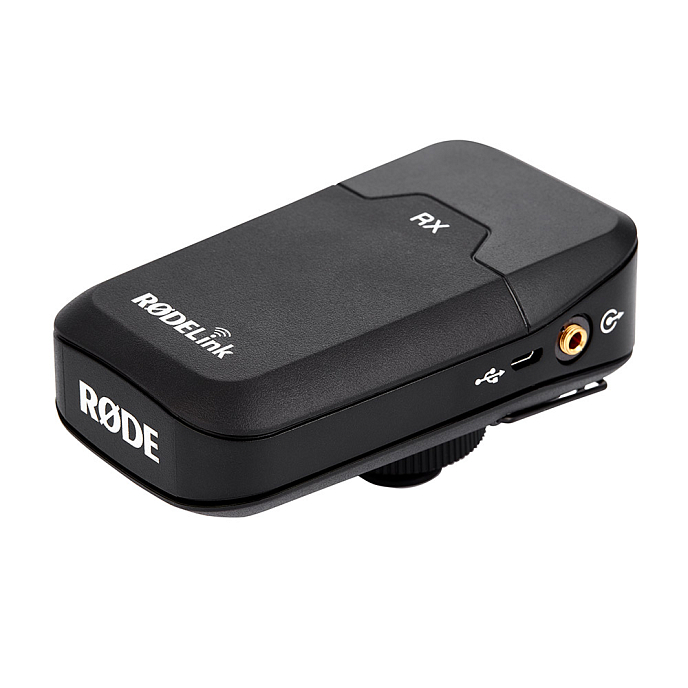

    Приёмник rx-cam для камеры
    На приемнике есть светодиодный индикатор состояния системы, а для установления связи между передатчиком и приемником достаточно нажатия одной кнопки. Предусмотрено три уровня усиления, а для питания можно использовать элементы типоразмера AA либо интерфейс USB. Приемник автоматически выбирает один из двух передаваемых передатчиком сигналов, что резко повышает надежность и качество передачи.

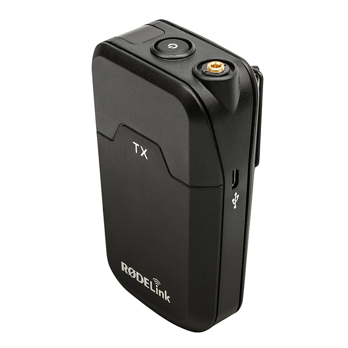

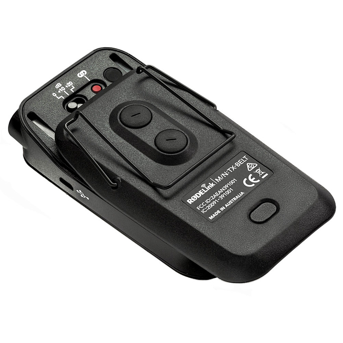

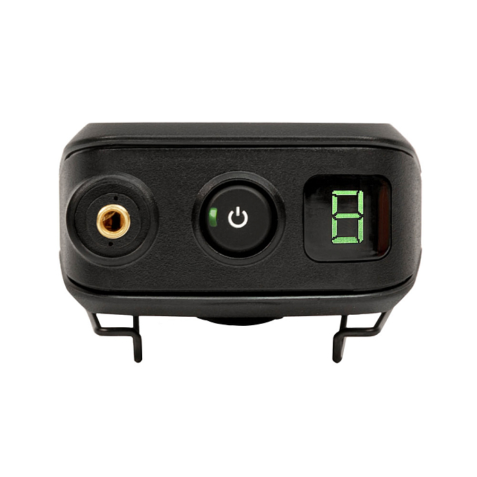

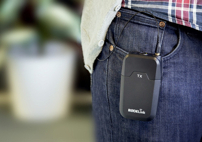

    Передатчик tx-belt
    Легкий передатчик (TX-BELT) может быть прикреплен к ремню или одежде и оснащен фиксирующей резьбой для обеспечения максимально безопасного подключения микрофона.
    Петличный микрофон lavalier
    Входящий в комплект микрофон LAVALIER имеет круговую диаграмму направленности, записывает звук в диапазоне частот 60…18000 Гц, а задержка при передаче сигнала от передатчика к приемнику не превышает 4 мс (это в 5 раз меньше длительность одного ТВ-поля). Тракт пары «передатчик – приемник» имеет ровную АЧХ в диапазоне 35…22000 Гц. К передатчику можно подключать головные микрофоны RODE HS-1 и высококачественные петличные микрофоны RODE PinMic.
