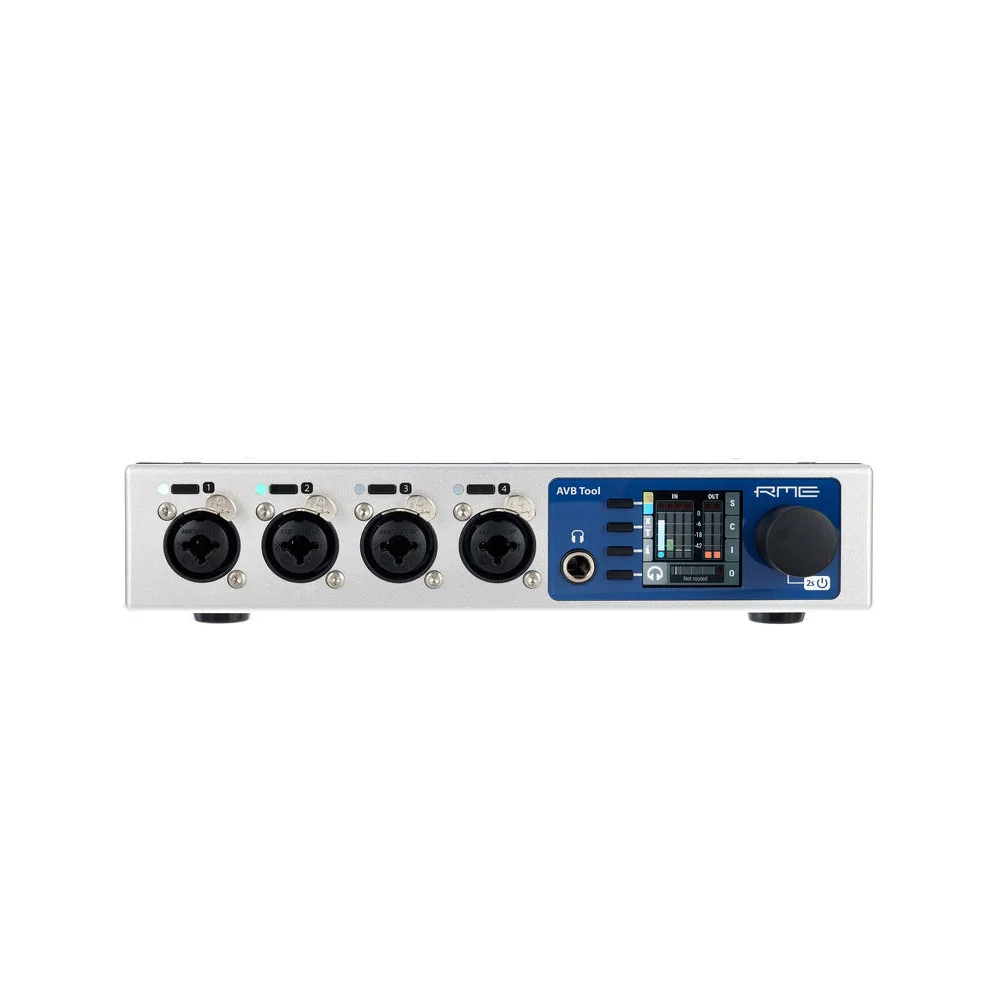

    RME AVB Tool - MADI-AVB интерфейс, 4 микрофонных/линейных преампа, 2 линейных выхода, до 128 каналов по MADI, USB, Word Clock I/O, MADI, Gigabit Ethernet, дисплей, блок питания в комплекте. RME AVB Tool сочетает в себе MADI и детерминированный AVB сетевой звук с четырьмя высокоточными микрофонными входами, входами инструментального и линейного уровней, а также выходом на наушники и отдельными выходами линейного уровня. Следуя концепции RME о максимальной универсальности и возможности подключения, к этому 19-дюймовому устройству также было добавлено 128 каналов ввода-вывода MADI.
    Высококачественные аналоговые входы

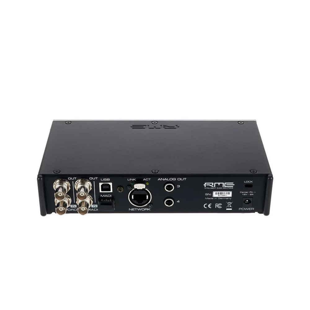

    AVB Tool - это первоклассный аналоговый преобразователь с наиболее распространенными аналоговыми сигналами в комнате управления, студии звукозаписи или на сцене: четыре комбинированных входа XLR-TRS с дистанционно управляемым усилением 75 дБ с шагом 1 дБ; чувствительность уровня входной линии +18 дБн, с переключаемым высоким сопротивлением на каждом канале; выход для стереонаушников; и два аналоговых линейных выхода с переключаемыми референсными уровнями + 4 / + 19 дБн. Питание подается от внешнего источника питания (с блокировочным разъемом), а порт блокировки в K-слоте добавляет дополнительный уровень защиты от кражи. Бесшовная избыточность доступна для всех сигналов MADI, когда вторичный порт MADI зеркально отображается с тем же сигналом, что и коаксиальный вход MADI. Если резервирование не требуется, (дополнительный) оптический одно- или многомодовый модуль MADI рассматривается как отдельный ввод-вывод MADI с полной полосой пропускания.
    8-Stream Gigabit AVB
    На стороне AVB количество потоков, доступных в ядре RME AVB, было удвоено до восьми потоков в формате AM824 (legacy AVB) или высокопроизводительного формата AAF (MILAN) - с настраиваемым размером и форматом для каждого потока. До 128 аудиоканалов могут быть отправлены и получены через AVB в общей сложности во всех потоках. AVB Tool имеет те же входные каскады, что и первые четыре канала 12Mic - удачно объединяя компоненты, которые есть в Fireface UFX II и UFX +, в новый преобразователь AD, дополненный переключаемым высоким импедансом, сбалансированным линейным уровнем на TRS и двумя сбалансированными линейными выходами сзади для контроля.
    Plug'n’play - быстрое взаимодействие с пользователем

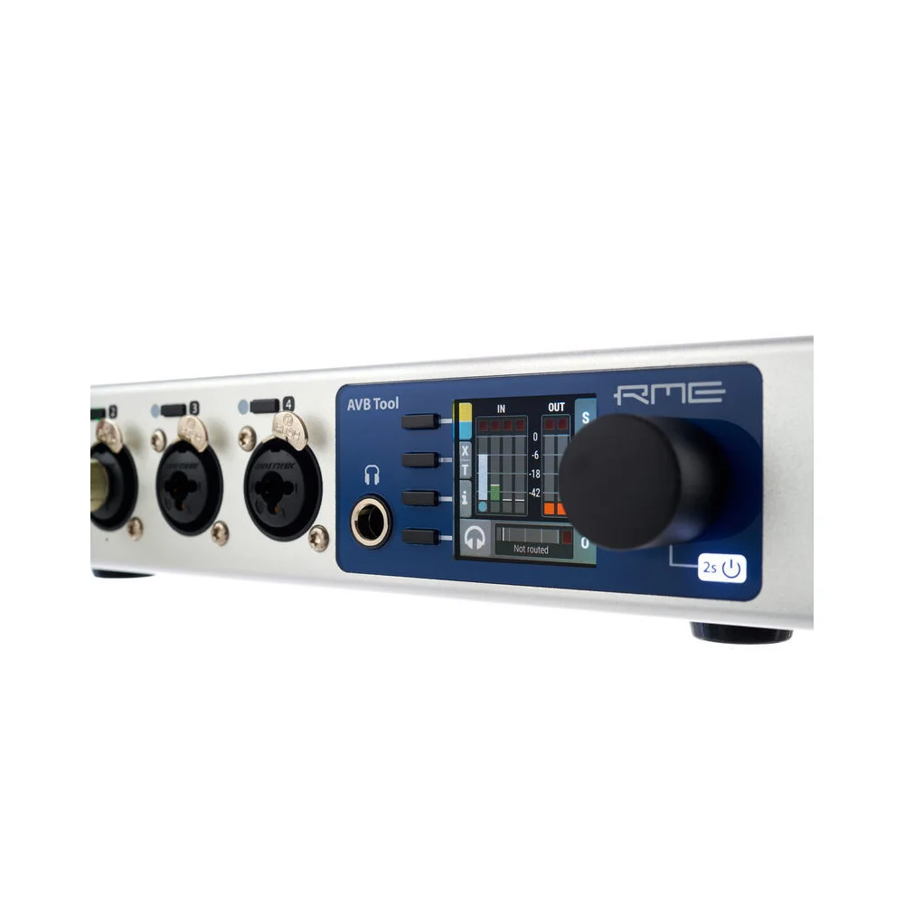

    Управляйте всеми состояниями устройства непосредственно с передней панели с помощью кодера и кнопок для удобного прямого доступа ко всем функциям. Устройства RME AVB также могут полностью дистанционно управляться через веб-интерфейс на любом сетевом канале (включая беспроводное соединение через Wi-Fi), что позволяет быстро создавать группы усиления, переключать фантомное питание и направлять сигналы на наушники для мониторинга. Интегрированная матрица маршрутизации позволяет быстро направлять любые аналоговые входы прямо на выход на наушники, а также все цифровые сигналы и потоки AVB. Таким образом, решение проблем с сигналами, синхронизацией, связью или другими проблемами является простым!
