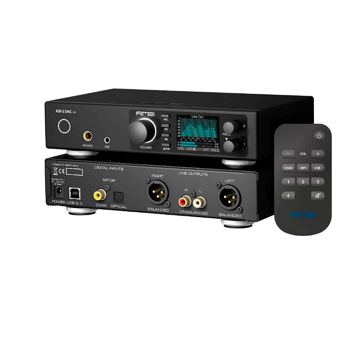

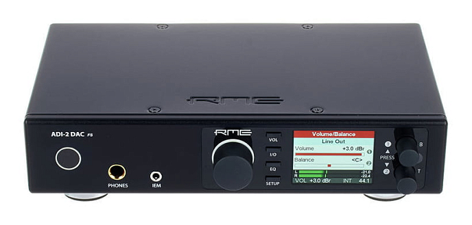

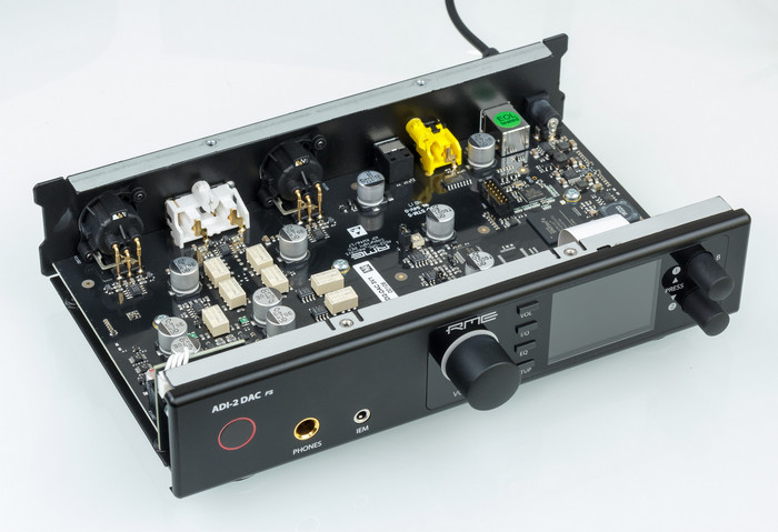

    Выполненный в компактном форм-факторе внешний ЦАП RME ADI-2 DAC относится к профессиональному сегменту, но может использоваться и для домашнего прослушивания. По сути, это полноценный звуковой интерфейс с большими возможностями, который готов обеспечить референсныое звучание с предельно низкими значениями искажений.
    Модель обладает балансной топологией схем, оснащается мощным DSP, ЦАПом AK4490EQ и позволяет задействовать один из пяти доступных вариантов фильтрации. В RME ADI-2 DAC установлен прецизионный тактовый генератор SteadyClock FS, который гарантирует очень низкий уровень джиттера. Поддерживается работа с PCM до 32 бит/768 кГц и DSD256, а также режим Direct DSD. Используется мощный DSP с производительностью 2.17 GFLOPS. Доступен встроенный 5 полосный параметрический EQ. Устройство использует высокоточный цифровой регулятор громкости и позволяет ступенчато изменять коэффициент усиления выходных каскадов с помощью реле (доступны четыре ступени), что важно для точного согласования источника с подключенными напрямую активными АС или усилителем мощности. Имеются широкие возможности раздельной настройки сигнала как для обычных аналоговых выходов, так и для разъемов, предназначенных для подключения наушников. Помимо всего перечисленного выше доступно фазовое инвертирование сигнала (в т.ч. в каждом канале или в моно-режиме). Также имеются такие функции, как тонкомпенсация и Crossfeed, эмулирующая звучание колонок в наушниках, что особенно актуально для старых стерео-записей. На борту присутствуют два гнезда: 3,5 мм с низким уровнем шума для высокочувствительных внутриканальных IEM-мониторов (базируется на ОУ TI OPA1622) и 6,3 мм Extreme Power для обычных наушников на базе мощного усилителя на ОУ TI OPA1688.
    rme_adi2
    Логика модели использует программируемую вентильную матрицу Xilinx SPARTAN-6 XC6SLX16, благодаря чему разработчики могут добавлять новые функции при обновлении ПО. К примеру, сейчас ЦАП способен обеспечить проверку цифрового потока на bit perfect.

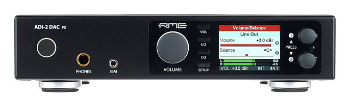

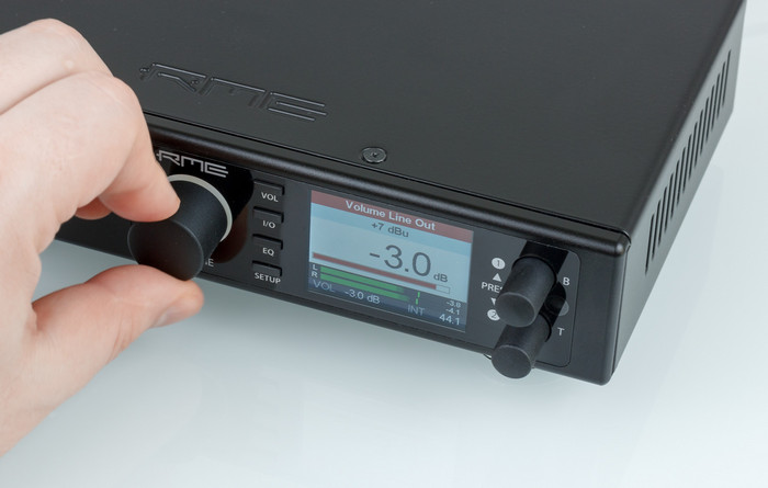

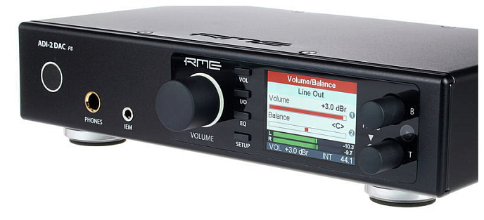

    В фасад корпуса встроен цветной IPS-экран, а для управления функциями ЦАПа служит набор кнопок и три энкодера. Управлять моделью можно и с помощью штатного мини-пульта. На экран выводятся не только стандартные показатели, но даже уровни и спектрограммы, причем с возможностью изменения их цвета. Подсветка и дисплей выключаются через 10 секунд при активированной функции AutoDark, если никакие операции по настройке модели не проводятся.

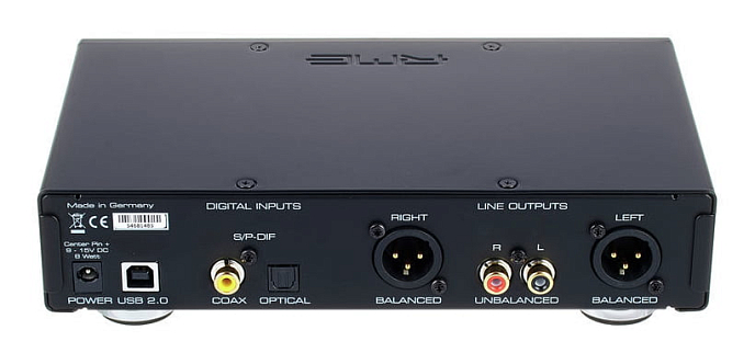

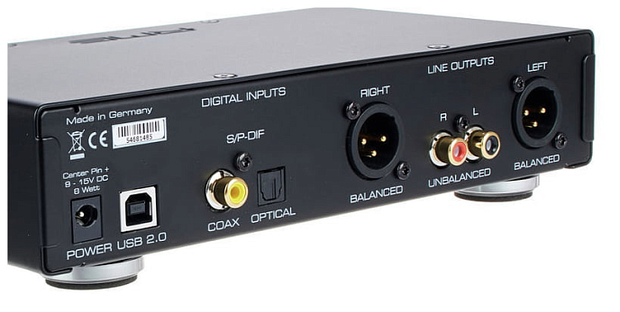

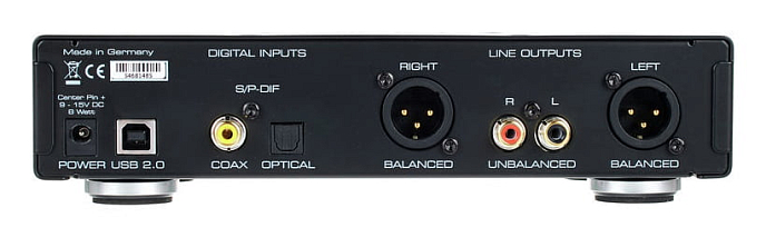

    ЦАП RME ADI-2 DAC оснащен балансным и небалансным выходами. Также имеются коаксиальный и оптический входы, причем последний поддерживает стандарт ADAT в 2-канальной версии. Для приема аудио в максимальном разрешении служит асинхронный порт USB. Питание подается через внешний адаптер, при этом сокет позволяет подключить даже аккумуляторную батарею.
    rme_adi2
    Разработчики ADI-2 DAC, улучшили аналоговые выходные каскады. Больше реле, двойной балансный аттенюатор и дополнительный буферный ОУ для снижения шумов и искажений. Эти нововведения полезны для RCA выходов, где обычно требуется именно пониженный уровень сигнала. За счёт реле для RCA выходов можно выбрать фиксированные уровни сигнала +13 dBu, +7 dBu, +1 dBu и -5 dBu.

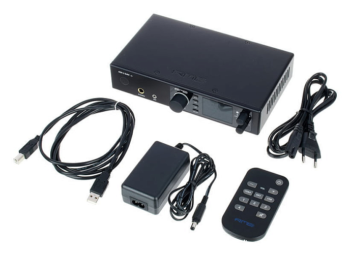

    • цап;
    • пульт ду;
    • кабель USB;
    • внешний блок питания;
