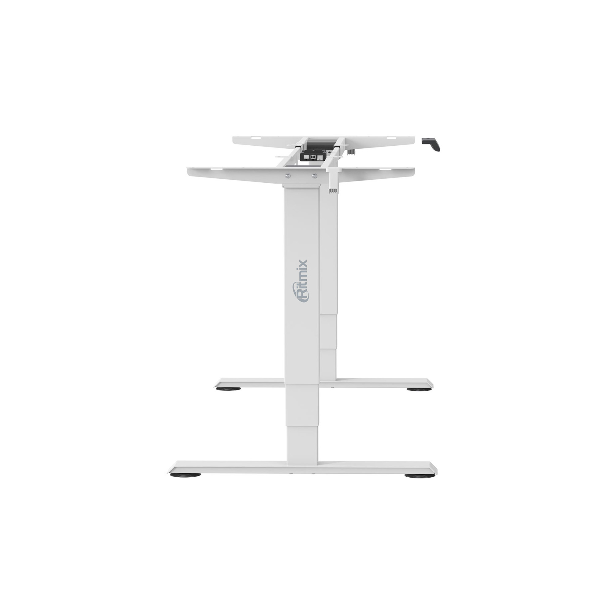

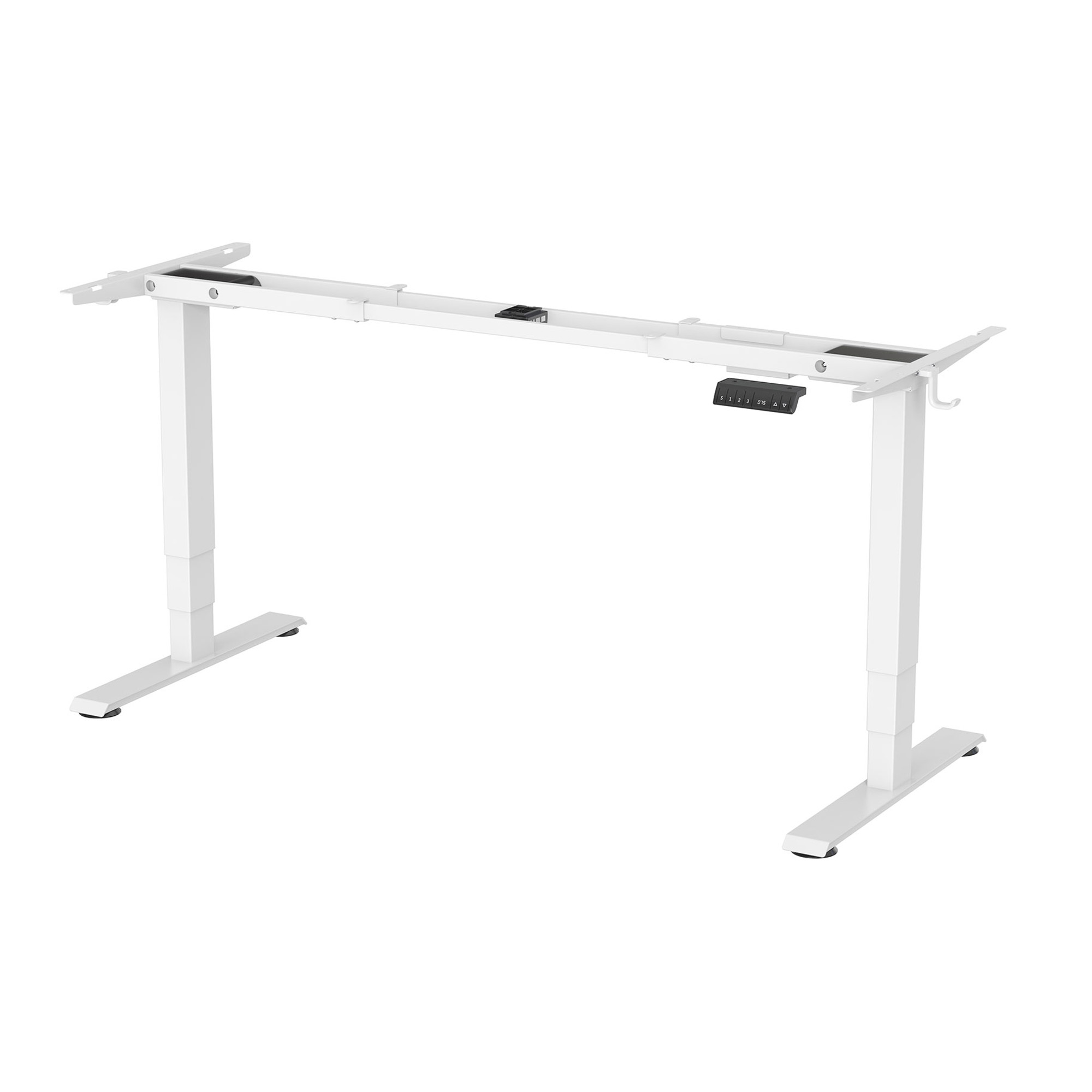

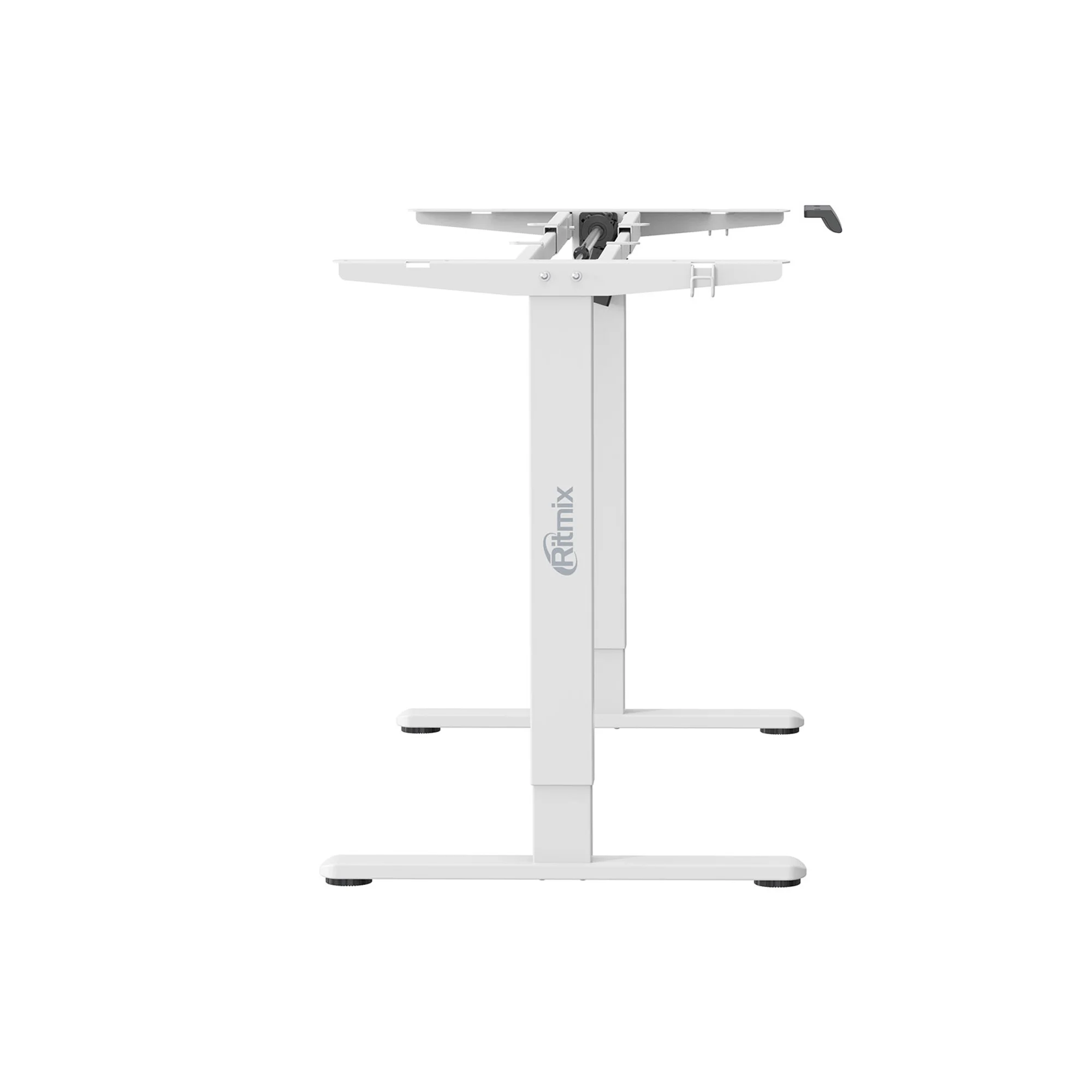

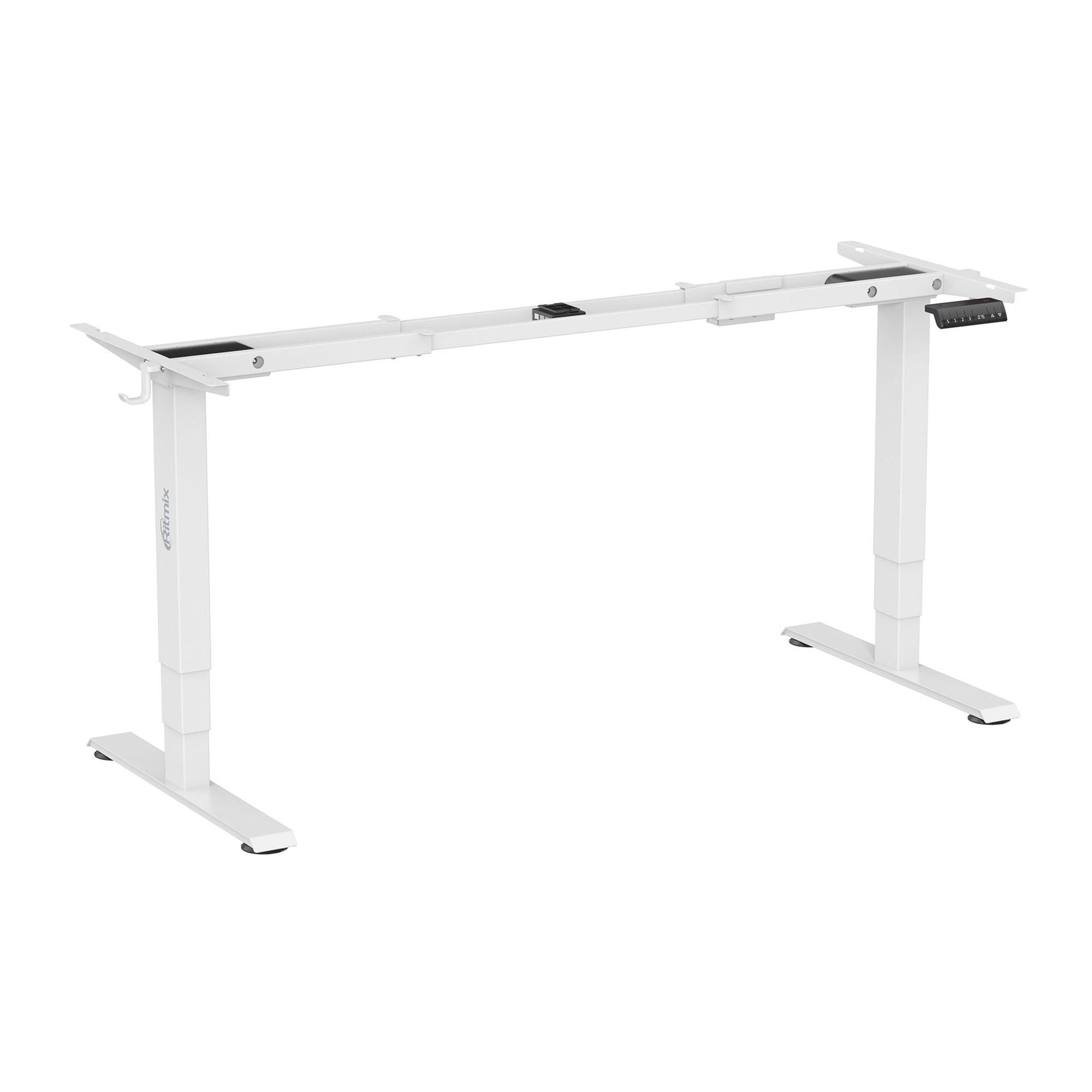

    Стол (рама без столешницы) с регул.высотой 60-125 см и шириной 106-175 см. Подходит для столешниц шир. 110-190см, электропривод, память 3 высоты, автостоп (защита мотора от перегрузки). Нагрузка до 150кг.
    • рама стола с регулируемой высотой подходит для использования со столешницами шириной от 110 см до 190 см, глубиной 60 см и более, толщиной не менее 15 мм (столешница в комплект не входит, приобретается пользователем самостоятельно по его индивидуальным размерам и предпочтениям по материалу и цвету);
    • диапазон регулировки высоты рамы: 700-1250 мм;
    • диапазон регулировки ширины рамы: 1060-1750 мм;
    • длина основания ножки: 700 мм;
    • максимальная скорость изменения высоты: 30 мм/сек;
    • плавное изменение высоты;

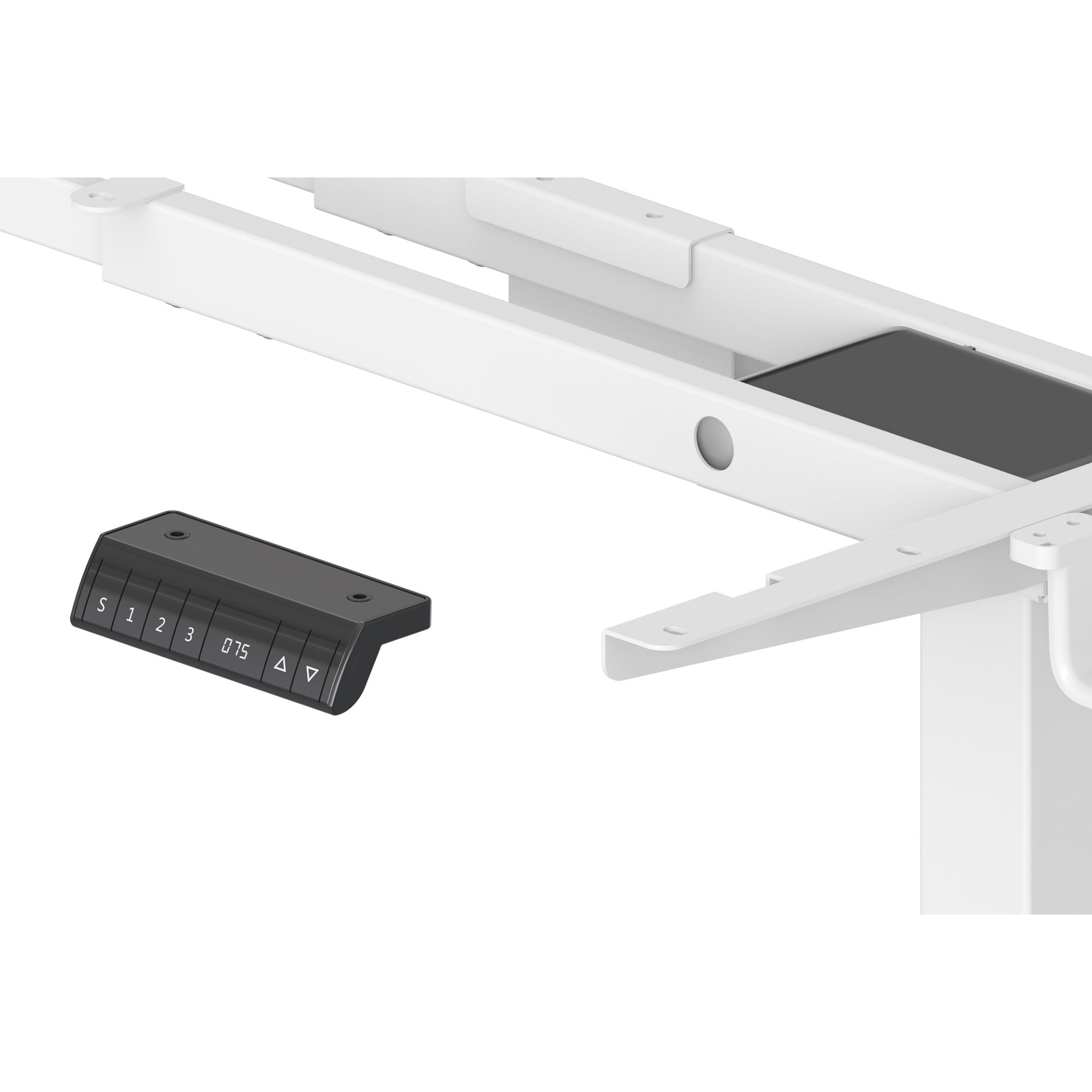

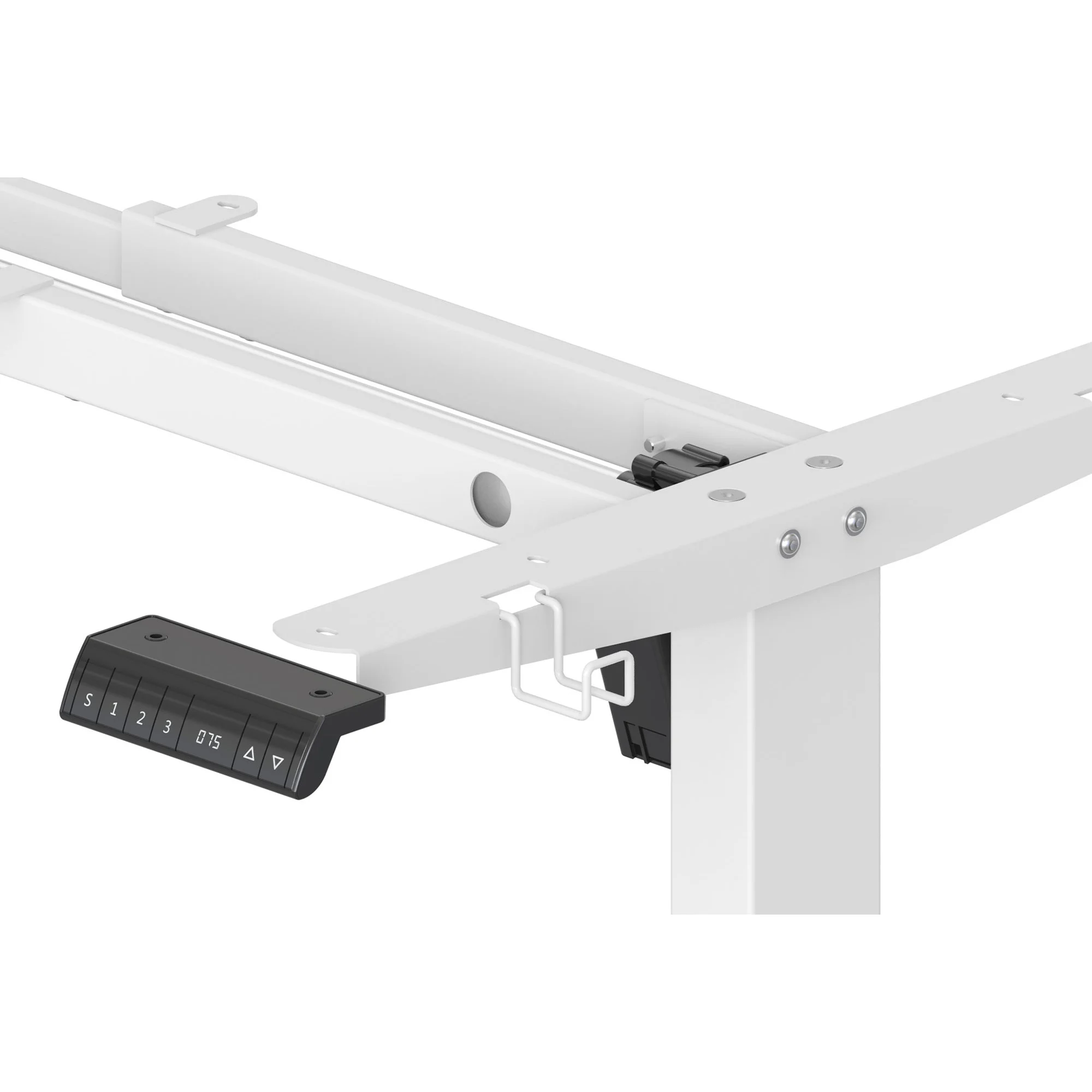

    • память на 3 положения высоты;
    • автостоп - защита от перегрузки мотора при наезде на препятствие;
    • максимальный допустимый вес нагрузки: 150 кг;

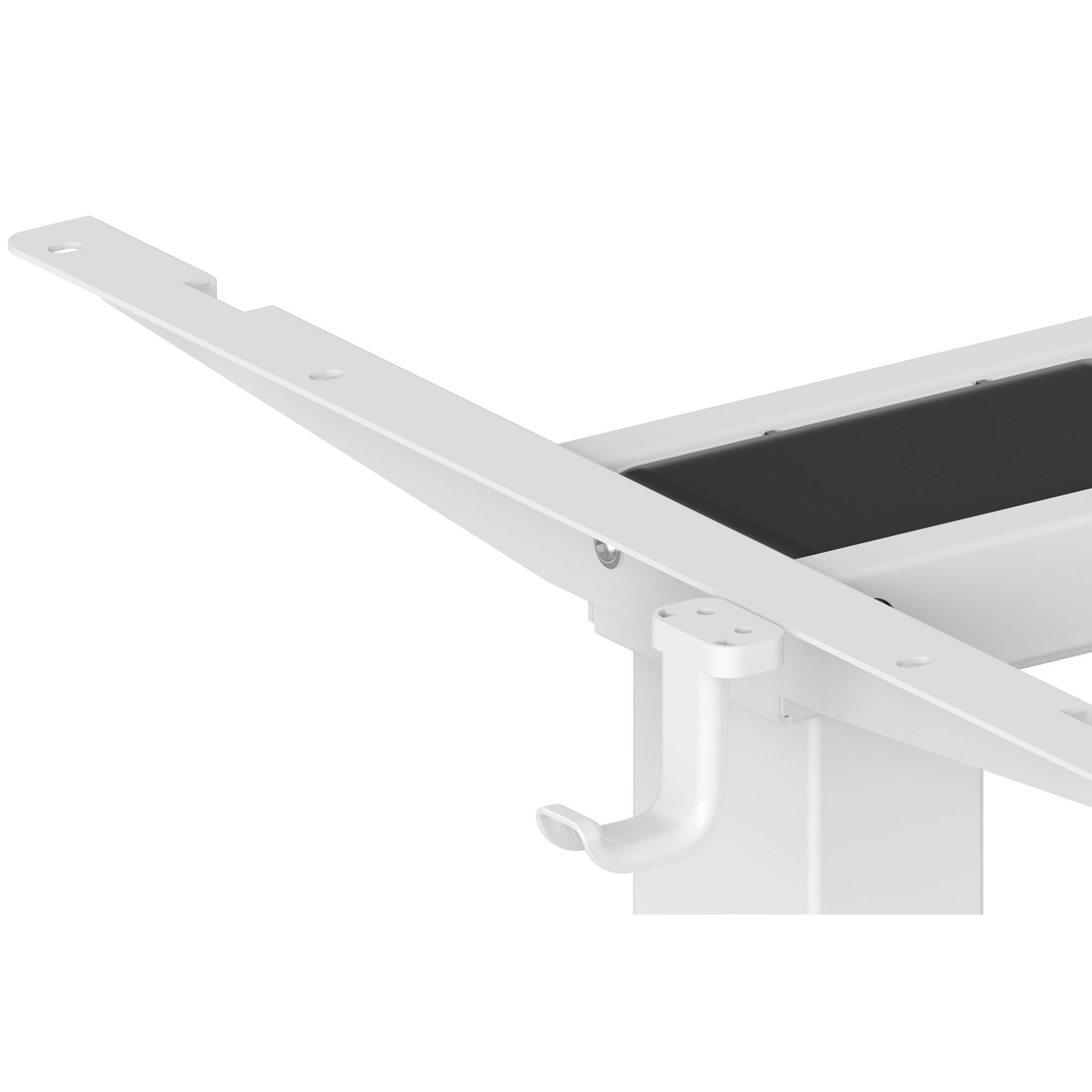

    • держатель для наушников: крючок, в комплекте;
    • количество ножек: 2 шт, телескопические;
    • сечение ножек: 90 х 60 мм, толщина металла 1,5 мм;
    • количество сегментов ножки: 2;
    • количество моторов: 1 шт;
    • уровень шума: менее 49 дБ;
    • максимальное время непрерывной работы мотора: 2 минуты (далее необходим перерыв 18 минут);
    • материал: металл (рама и ножки), пластик (корпус управляющего элемента).
