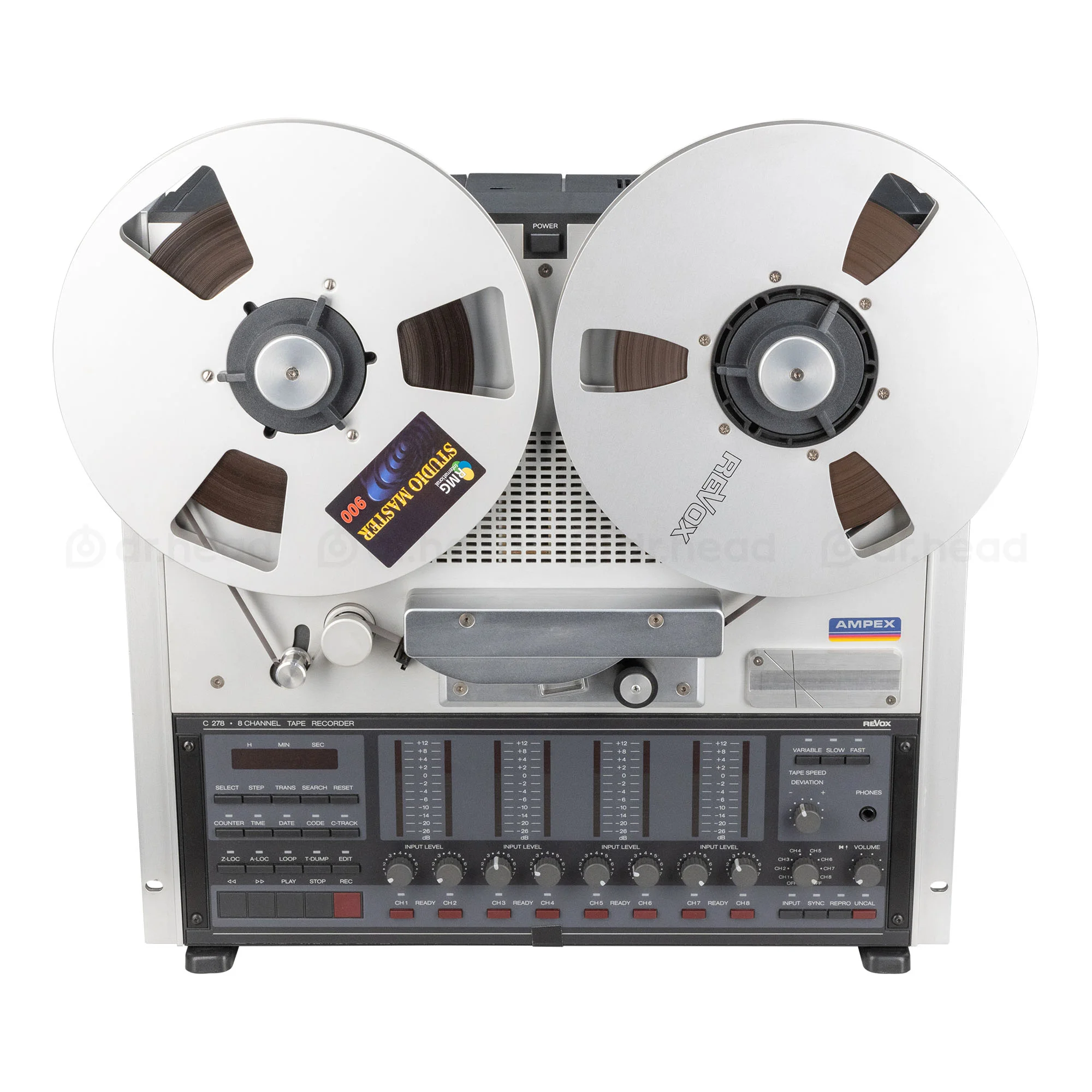

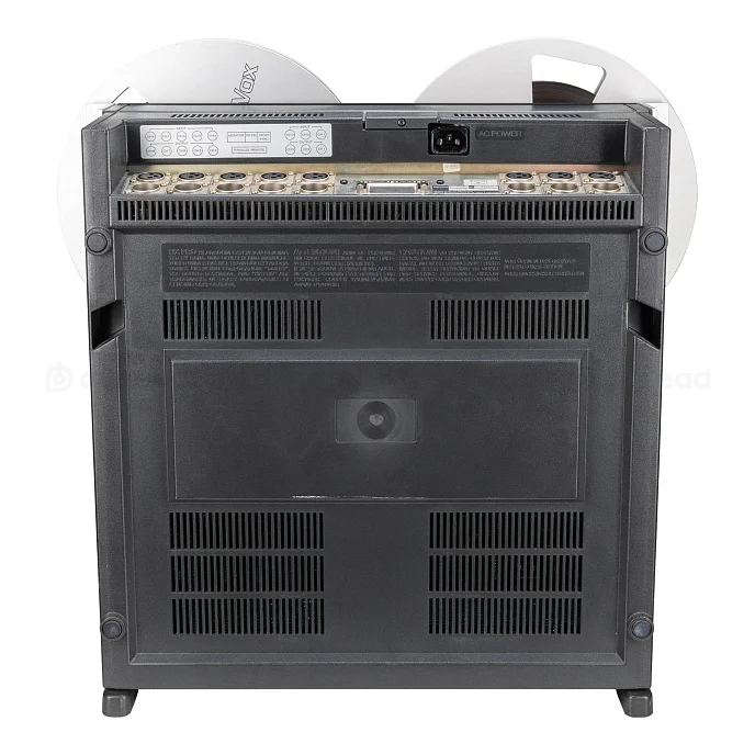

    REVOX - C 278 - магнитофон 1/2" 8 для профессионального студийного применения серии 270. Электронный привод, светодиодный индикатор уровня, цифровой счетчик ленты в реальном времени. Регулируемый по стандарту IEC частотный диапазон до 22 кГц, расширенные рабочие функции, разъемы XLR и DIN для аудио и разъем RS-232 для работы по горизонтали или вертикали, угол наклона стойки и мобильная поворотная консоль опционально.
    • три головки - для стирания, записи и воспроизведения;
    • три мотора;
    • скорость ленты: 9.5, 19, 38 см/с (3.75, 7.5,15 ips);
    • допустимая скорость +/-0,2%;
    • изменение скорости от -33% до +50%;
    • время запуска <800 миллисекунд;
    • время намотки около 120 секунд;
    • соотношение сигнал/шум 62 дБ.

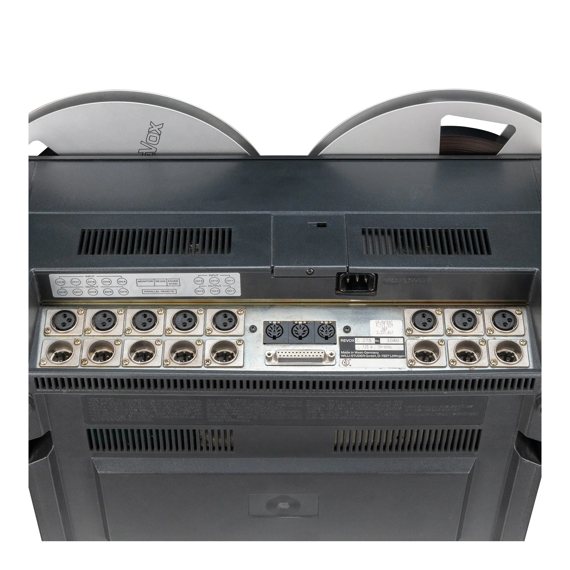

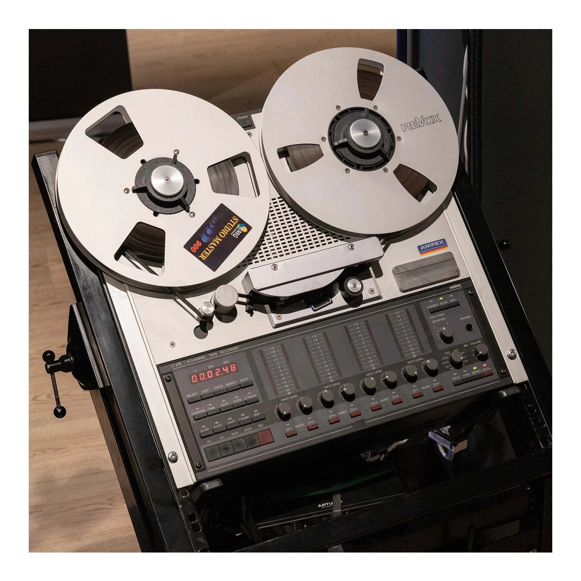

    Revox C278 компактен и легок для 8-дорожечного проигрывателя. На самом деле, он не больше, чем можно было бы ожидать от стереосистемы. Но, несмотря на небольшой вес, все компоненты выглядят очень прочными на ощупь. По сравнению с ним другие 8-направляющие кажутся довольно хрупкими.

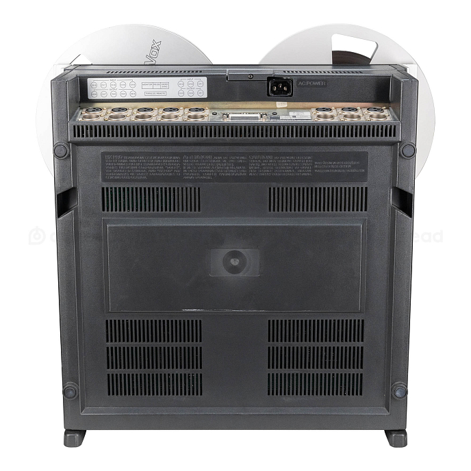

    Верхняя пластина выполнена из матового алюминия и закреплена винтами с шестигранной головкой. По бокам к ней прикручены прочные алюминиевые рейки для монтажа в стойку. Задний корпус магнитофона выполнен из пластика с литыми ручками.

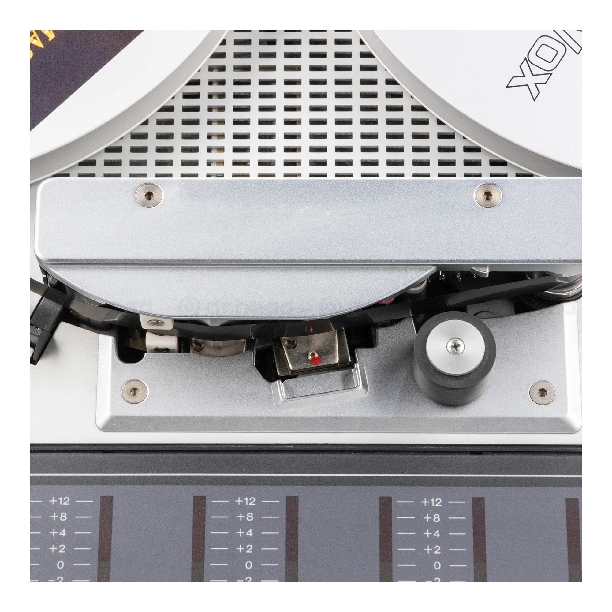

    Центры намотки ленты NAB имеют обычную конструкцию Revox, но закреплены на месте. Имеется только один натяжной рычаг, который обеспечивает равномерную подачу ленты и положение которого используется для расчета необходимого натяжения ленты. Тахометрический ролик частично скрыт в алюминиевом корпусе, который, по-видимому, предназначен для защиты его от повреждений.
    Крышка корпуса фиксируется, а не откидывается, и является очень прочной. Она скрывает три головки - для стирания, записи и воспроизведения. Это позволяет осуществлять мониторинг без записи. Между головками стирания и записи имеется ролик, который сглаживает любые вибрации в ленте, которые могли бы усилить шум модуляции.
    Головки установлены на алюминиевой пластине толщиной в дюйм, что должно обеспечить надежную защиту от искажений в течение многих лет работы головки. Защитная накладка на головку отсутствует. Приводной двигатель приводится в действие только в режимах записи и воспроизведения, что снижает износ подшипников, если аппарат постоянно включен. Справа от головок находится блок редактирования ленты.

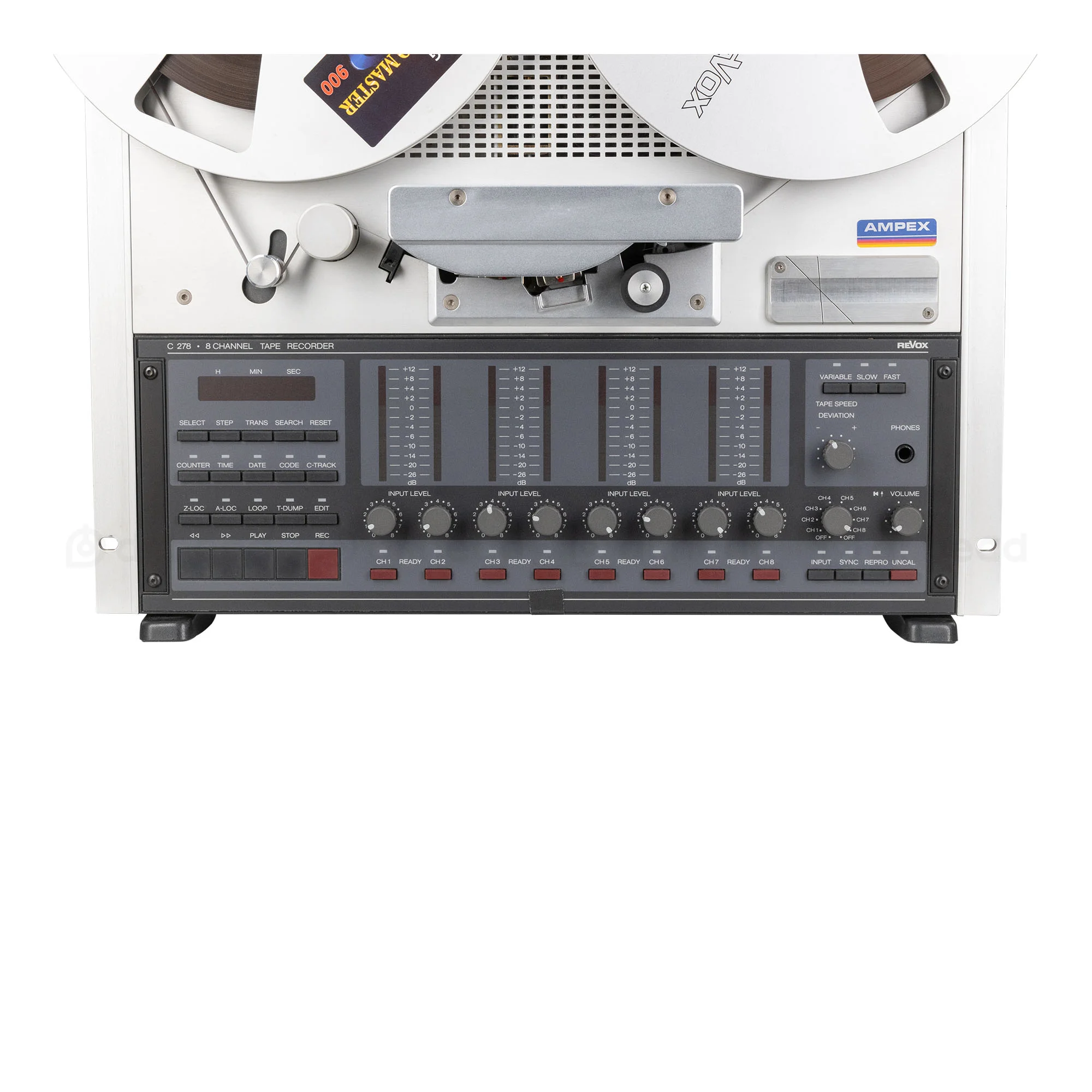

    Измерение осуществляется с помощью восьми светодиодных гистограмм, каждая из которых состоит из 24 сегментов и обеспечивает очень хорошее разрешение в диапазоне от -26 до +12 дБ. Они поддерживают режим удержания максимума, что облегчает считывание уровней.
