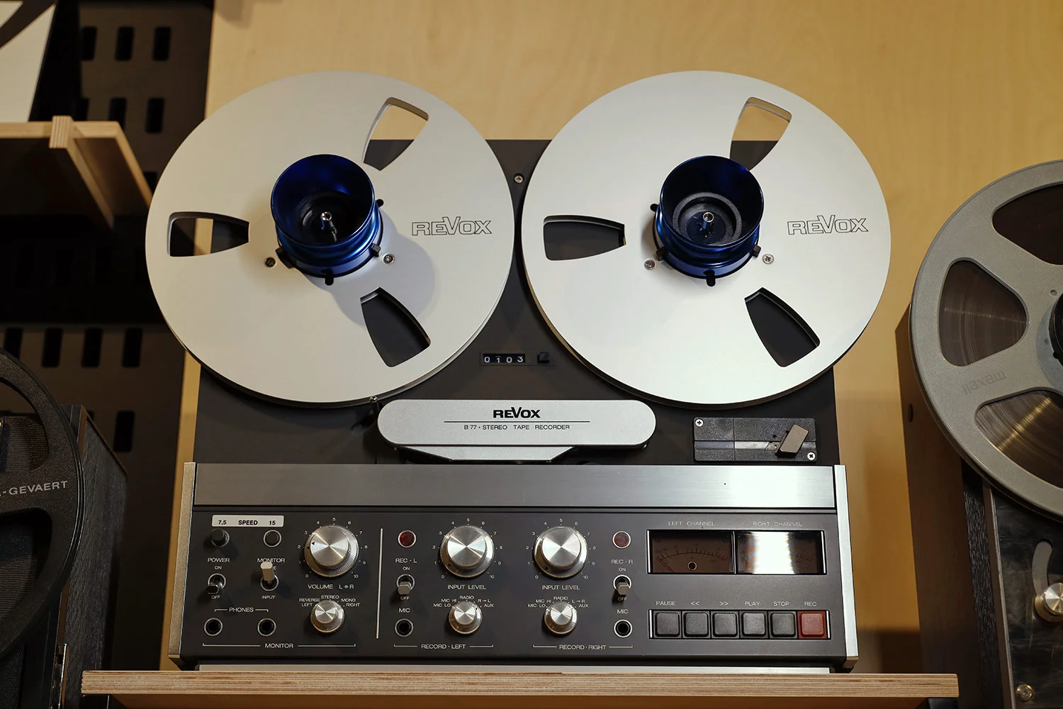

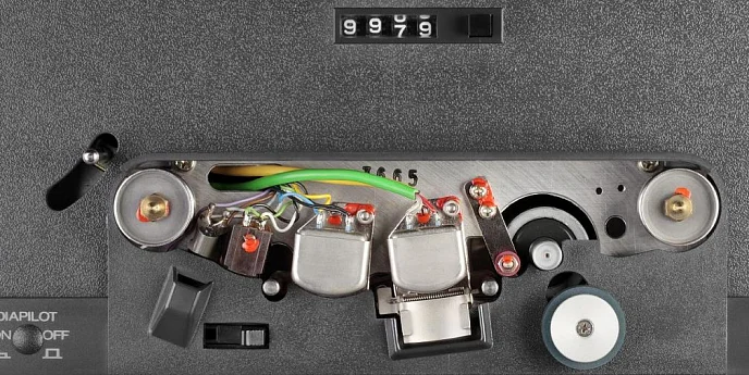

    Прямой привод ведущего двигателя контролируется магнитной головкой тахометра, которая считывает импульсы, создаваемые зубьями на внешнем роторе. Их частота сравнивается с частотой задающего генератора, и ошибка мгновенно корректируется системой. Переключение скоростей 19/38 см/c производится изменением частоты генератора, предусмотрен и режим Variable Speed – плавное изменение скорости в пределах ±10% от номинальной.

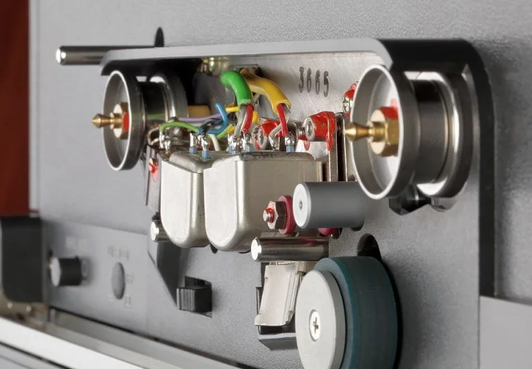

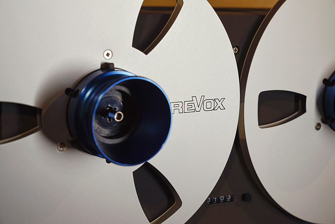

    Магнитофон может работать с катушками до 27 см в диаметре, с переключением Small/Large кнопкой на передней панели. Боковые двигатели – асинхронные, с мягкой характеристикой. Их рабочие режимы задаются тиристорами, которые завязаны на 8-битовый процессор, управляющий всей лентопротяжкой. Схема оптимизирована таким образом, что системы слежения за натяжением ленты не понадобились. Автостоп оптический, механический счётчик связан с правым под кассетником, и это единственный пассик во всей конструкции.

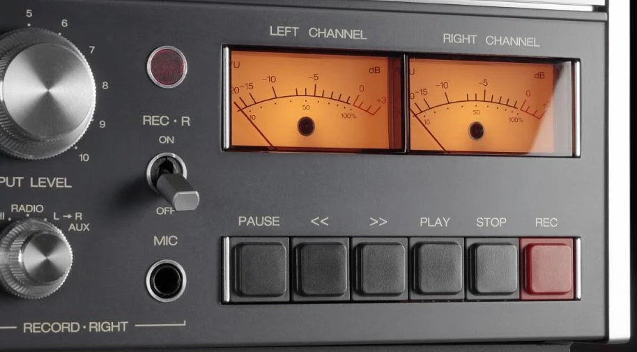

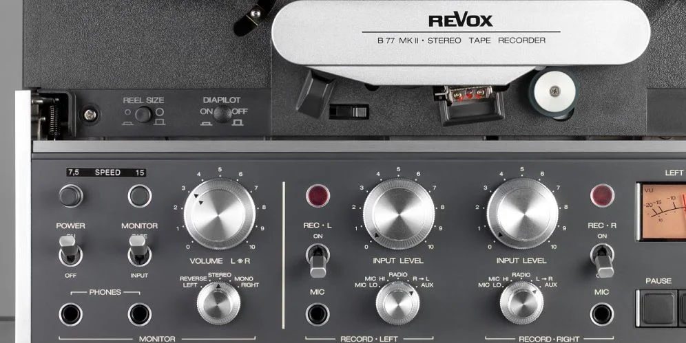

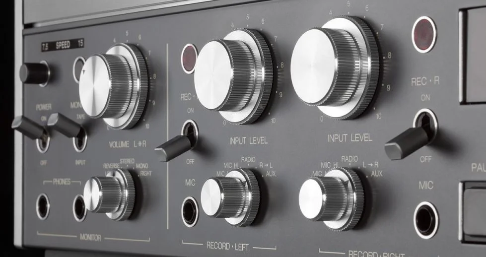

    Тракт записи-воспроизведения собран исключительно на дискретных элементах, во входных каскадах установлены малошумящие транзисторы Siemens BC550C. Операционные усилители используются только в схеме индикаторов и в усилителе для наушников. Частота стирания-подмагничивания – 150 кГц. Индикация стрелочная, 0 дБ соответствует намагниченности ленты 257 нВб/м, но приемлемый уровень искажений сохраняется вплоть до уровней вдвое больших. Пиковые индикаторы (красные LED) вспыхивают при уровне +3 дБ от номинального.
    Аппарат может получать сигнал с четырёх входов – двух микрофонных (Lo и Hi), RADIO и AUX, предусмотрена перезапись с дорожки на дорожку. Отдельный переключатель позволяет подавать на выход каналы в режиме стерео и по отдельности, менять их местами и объединять в режиме MONO.

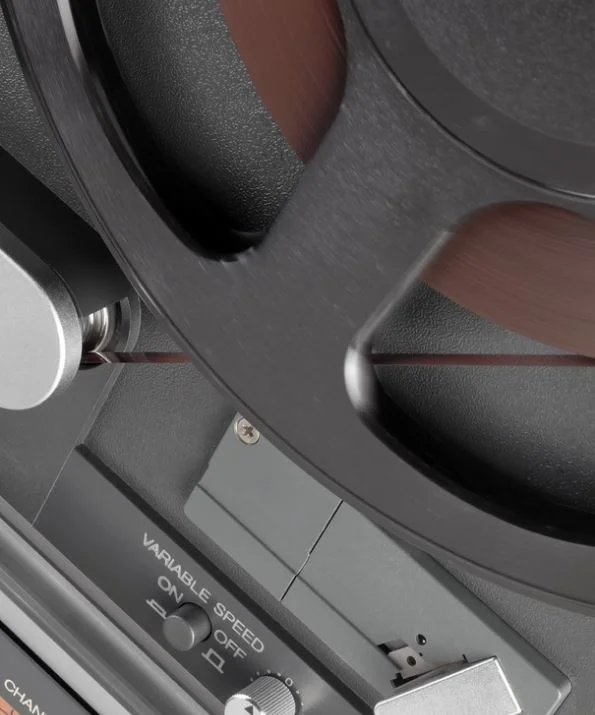

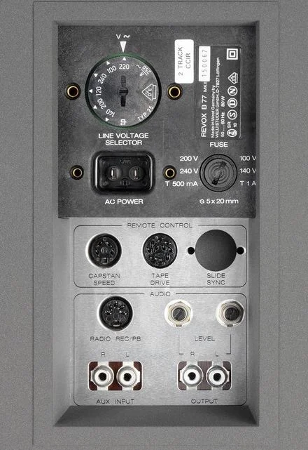

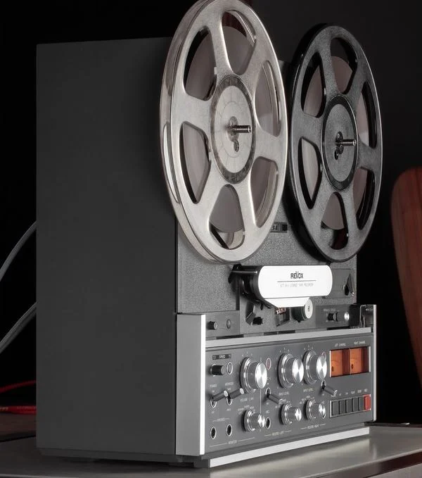

    Шасси магнитофона вдвигается в корпус из серого ударопрочного пластика с ручкой для переноски. Коммутационная панель выведена назад, там же расположен ввод для съёмного сетевого кабеля. Выходные гнёзда RCA расположены очень близко друг к другу, поэтому придётся подобрать кабель с наконечниками небольшого диаметра. На передней панели имеется очень полезная вещь – компактный резак с направляющими для монтажа магнитной ленты.
