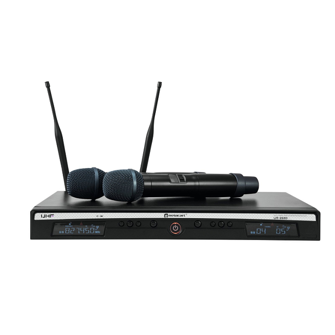

    RELACART UR-222DMH - это радиосистема, состоящая из двухканального приемника UR-222D и двух динамических ручных микрофонов UH-222 со встроенными передатчиками. Работа в двух диапазонах радиочастот 823 - 832 МГц (дуплексный интервал) и 863 - 865 МГц. Два балансных выхода XLR и два продублированных выхода 1/4" TS Jack. OLED-дисплеи, заменяемые капсюли микрофонов.

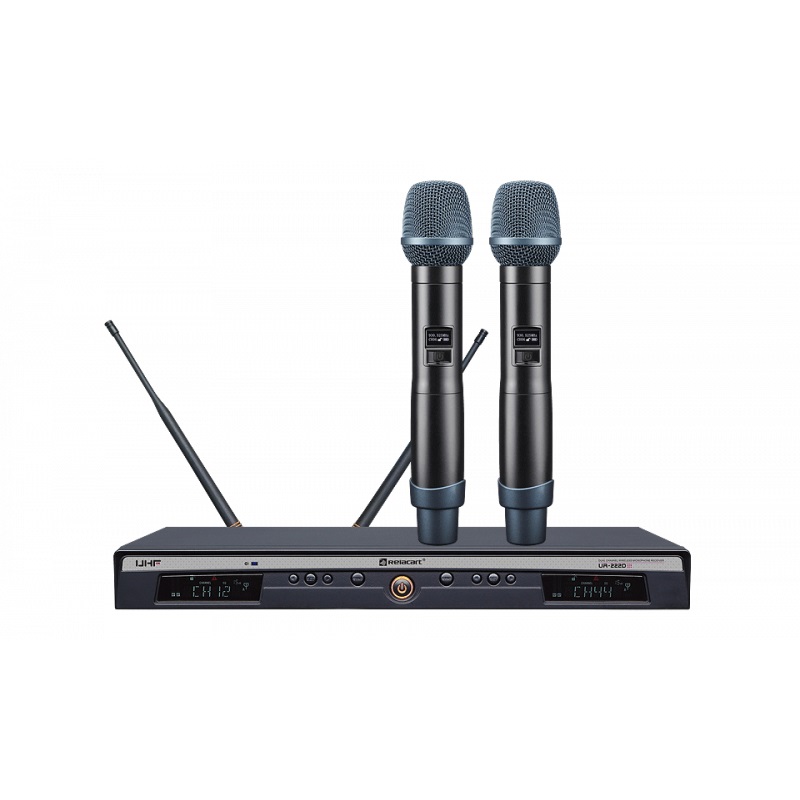

    Микрофоны имеют прочный эргономичный корпус из алюминиевого сплава и оснащены ярким OLED-дисплеем, работают от двух батареек типа AA. Капсюли микрофонов можно заменять на капсюли другого типа, а также имеется полная совместимость с капсюлем Shure SM58. Они применимы как для речи, так и для вокала. На корпусе микрофона имеется кнопка включения/отключения звука, также доступна встроенная функция регулировки усиления.
    Система имеет радиус действия около 80 метров с прямой видимостью, также возможна параллельная работа до 9 систем без каких-либо помех. Синхронизация между приемником и передатчиком может проводиться быстро и удобно через инфракрасный сигнал. На приемнике расположен ЖК-дисплей, он служит для отображения состояния батареи микрофона, антенны A/B, уровня аудиосигнала и радиочастотного приема и выбранной частоты.

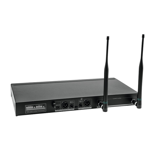

    На задней части корпуса приемника располагаются два балансных XLR-выхода и два продублированных выхода 1/4" TS Jack. Две BNC-антенны у приемника съемного типа, их можно заменить на подключаемый антенный делитель R-14D, который приобретается отдельно.

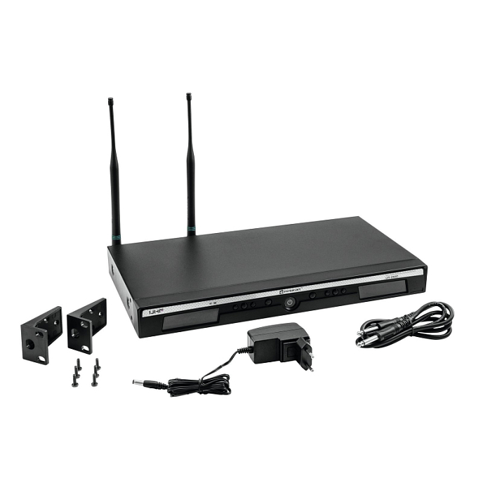

    Для приема сигнала без помех, система оснащена технологией пилот-тона (PLL). Доступно и автоматическое сканирование частоты (AFS). С помощью прилагаемых в комплекте монтажных кронштейнов возможна установка приемника в рековую стойку 1U 483 мм. В комплект поставки входит приемник с двумя антеннами, два микрофона, сетевой адаптер питания, кронштейны для установки в рековую стойку, кабель 1/4" TS Jack. Для системы опционально доступен дополнительный поясной передатчик UT-222.
