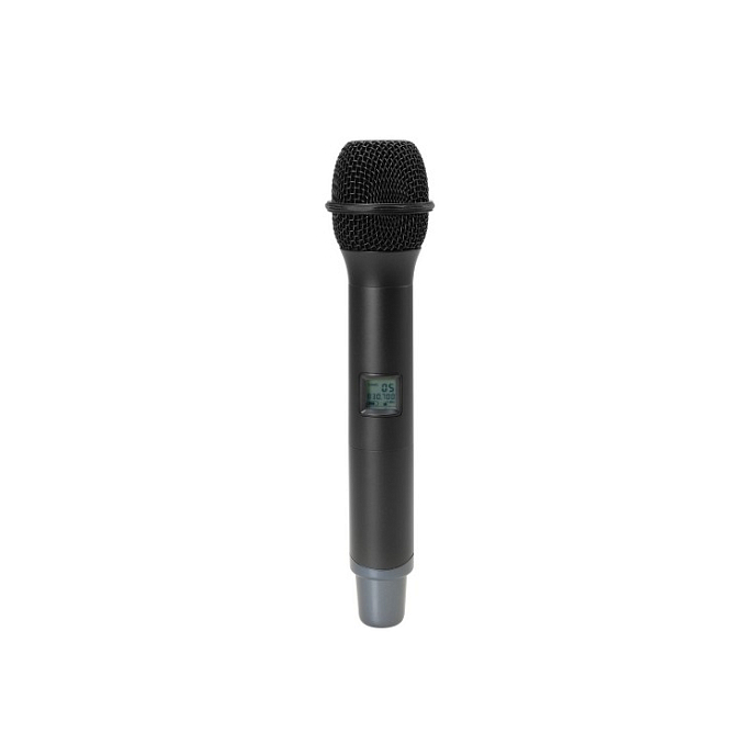

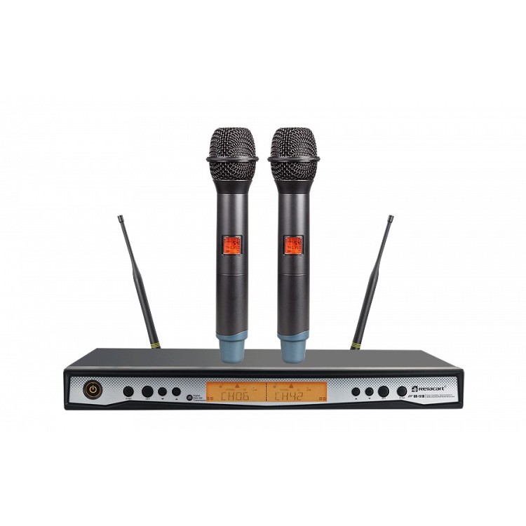

    RELACART UR-111DMH - система состоящая из 2-канального многочастотного беспроводной приемника UR-111D и двух динамических ручных микрофонов UH-1 со встроенными передатчиками. Система имеет широкий частотный диапазон от 522 до 936 мГц. Балансный выход XLR и небалансный 6.3 Phone Jack.

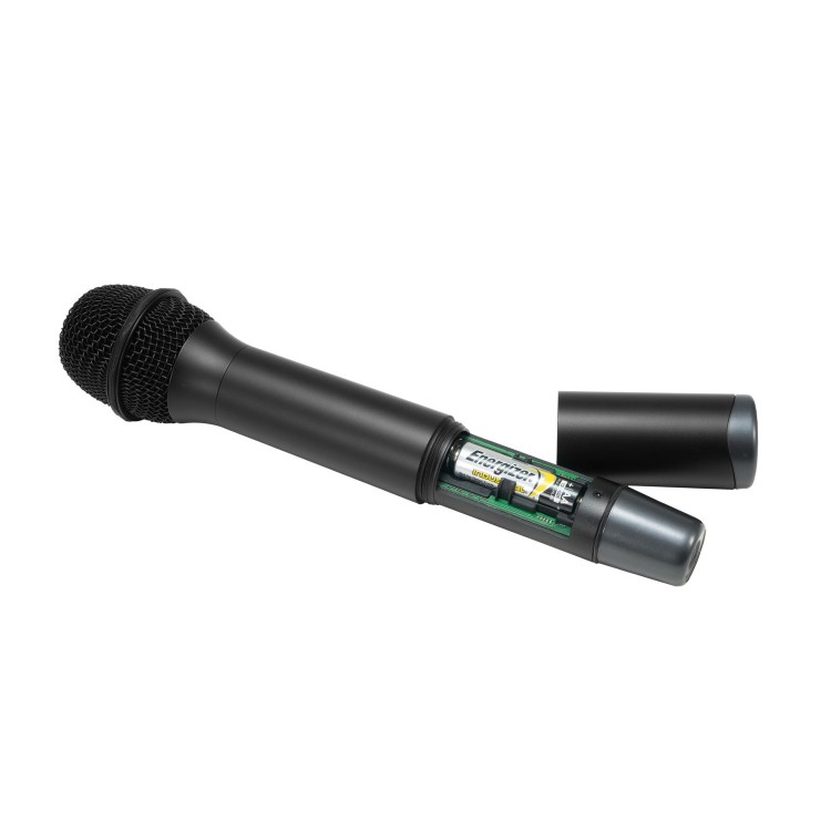

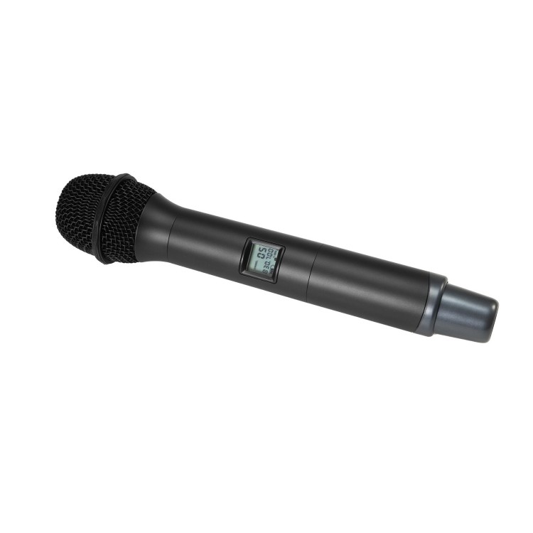

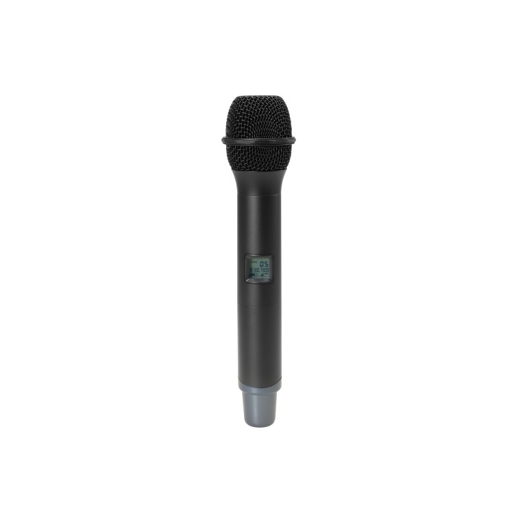

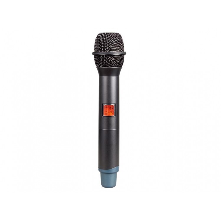

    Микрофоны имеют прочный эргономичный корпус из алюминиевого сплава и оснащены ярким OLED-дисплеем, работают от двух батареек типа AA. Капсюли микрофонов сменные: конденсаторный и динамический., а также имеется полная совместимость с капсюлем Shure SM58. Они применимы как для речи, так и для вокала. На корпусе микрофона имеется кнопка включения/отключения звука, также доступна встроенная функция регулировки усиления.
    Система имеет радиус действия около 80 метров с прямой видимостью, также возможна параллельная работа до 10 систем без каких-либо помех. Синхронизация между приемником и передатчиком может проводиться быстро и удобно через инфракрасный сигнал. На приемнике расположен ЖК-дисплей, он служит для отображения состояния батареи микрофона, антенны A/B, уровня аудиосигнала и радиочастотного приема и выбранной частоты.
    На задней части корпуса приемника располагаются балансный XLR-выхода инебалансный 6.3 Phone Jack. Две BNC-антенны у приемника съемного типа, их можно заменить на подключаемый антенный делитель R-14D, который приобретается отдельно.

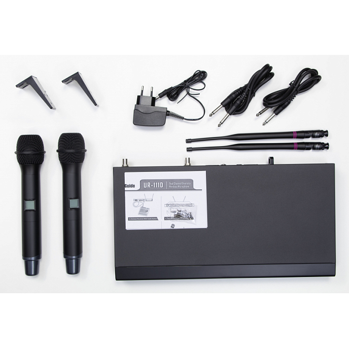

    Для приема сигнала без помех, система оснащена технологией пилот-тона (PLL). Доступно и автоматическое сканирование частоты (AFS). С помощью прилагаемых в комплекте монтажных кронштейнов возможна установка приемника в рековую стойку 1U 483 мм. В комплект поставки входит приемник с двумя антеннами, два микрофона, сетевой адаптер питания, кронштейны для установки в рековую стойку, кабель 6.3 Jack.

    Особенности приёмника UR-111D:
    • яркий LCD-дисплей;
    • отображение рабочей частоты, силы сигнала, заряда аккумулятора передатчика и имени;
    • размер 1U по стандарту EIA;
    • выход антенны 8VDC.
    Особенности микрофона-передатчика UH-1:
    • сменные капсюли;
    • прочный корпус;
    • удобный хват;
    • OLED-дисплей (отображение заряда аккумулятора, рабочей частоты и канала).

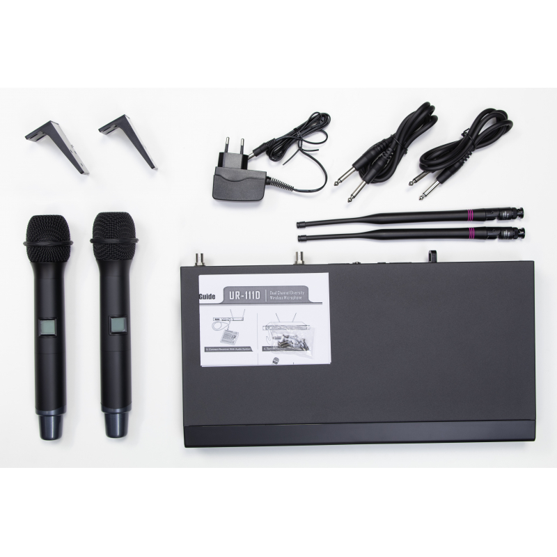

    • двухканальный приёмник UR-111D;
    • ручные микрофоны-передатчики UH-1 (2 шт.);
    • кабель для подключения jack 6.3 - jack 6.3 (2 шт.);
    • кронштейн для крепления приемника;
    • блок питания;
