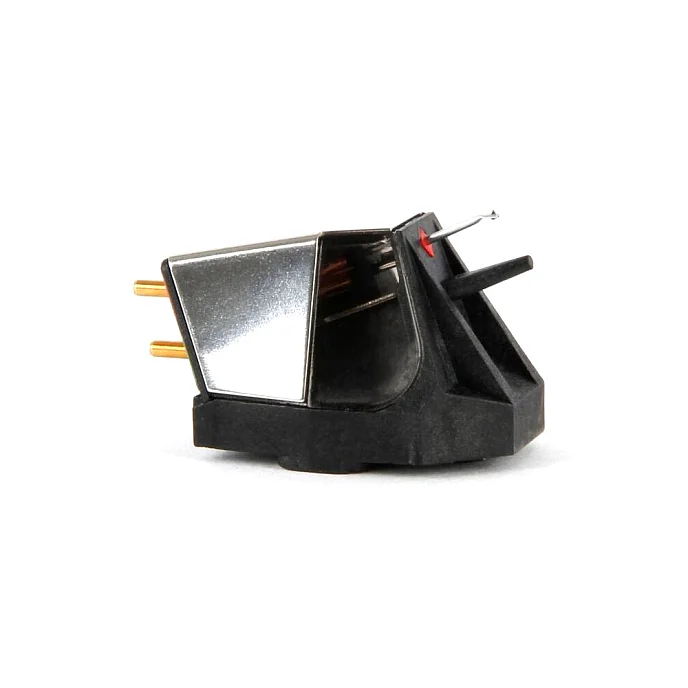

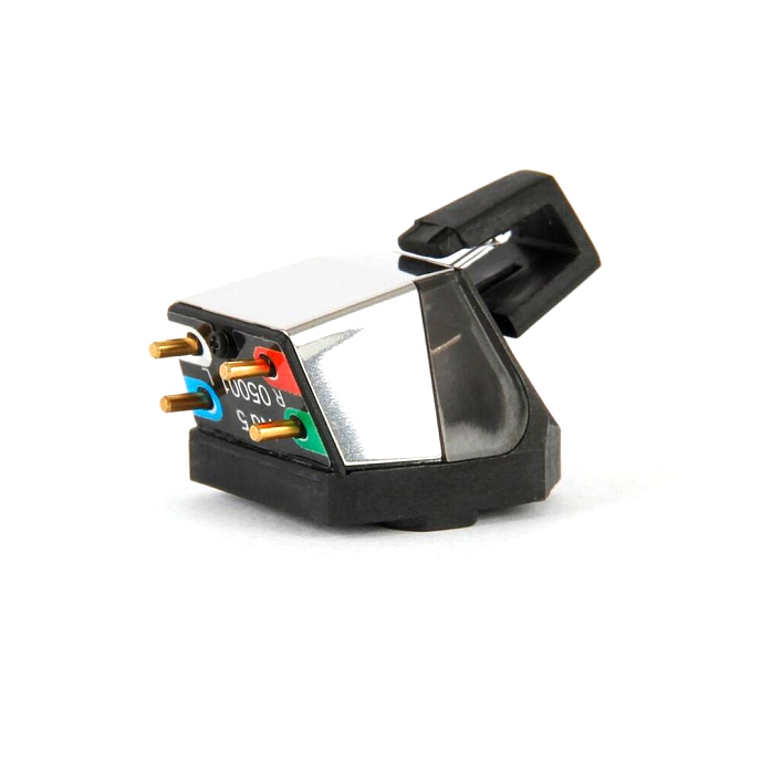

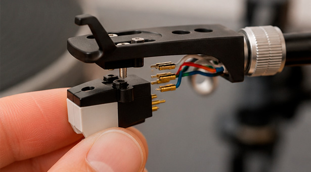

Rega Nd5 – головка звукоснимателя с подвижным магнитом (MM), с иглой эллиптической заточки.
  • минимальное выходное напряжение: 5-6 мВ;
  • игла: алмазная с эллиптическим профилем;
  • катушки: Миниатюрные параллельные катушки.;
  • рекомендованная прижимная сила: 1,75 г.
В Rega Nd5 используется неодимовый магнит N55. Это самый мощный в мире коммерчески доступный магнит и важнейший компонент, обеспечивающий большую мощность, чем магниты стандартной конструкции.
Rega Nd – первая серия MM-звукоснимателей, в которой используются неодимовые магниты сверхвысокой мощности. Серия головок звукоснимателя Rega Nd названа в честь редкоземельного элемента Nd (неодима), который используется в магнитной системе новых картриджей.
Каждая головка звукоснимателя Nd5 изготавливается вручную специалистами Rega. В конструкции используется совершенно новая геометрия генератора с идеальной симметрией для достижения идеального баланса каналов. Производитель отмечает, что Rega Nd5 также имеет оптимизированный межполюсный зазор для обеспечения превосходной линейности характеристики.
MM-картридж Rega Nd5 оснащён миниатюрными параллельными катушками, которые наматываются вручную проволокой диаметром 38 микрон и имеют 1 275 витков. Это обеспечивает низкую индуктивность и импеданс, обеспечивающий улучшенный высокочастотный отклик.
Головка Rega Nd5 оснащается алюминиевым кантилевером и иглой с эллиптической заточкой, обеспечивающей точное отслеживание канавки пластинки. Корпус выполнен из пластика PPS с инжектированным в него под давлением стеклом, что обеспечивает высокую жесткость при малой массе.

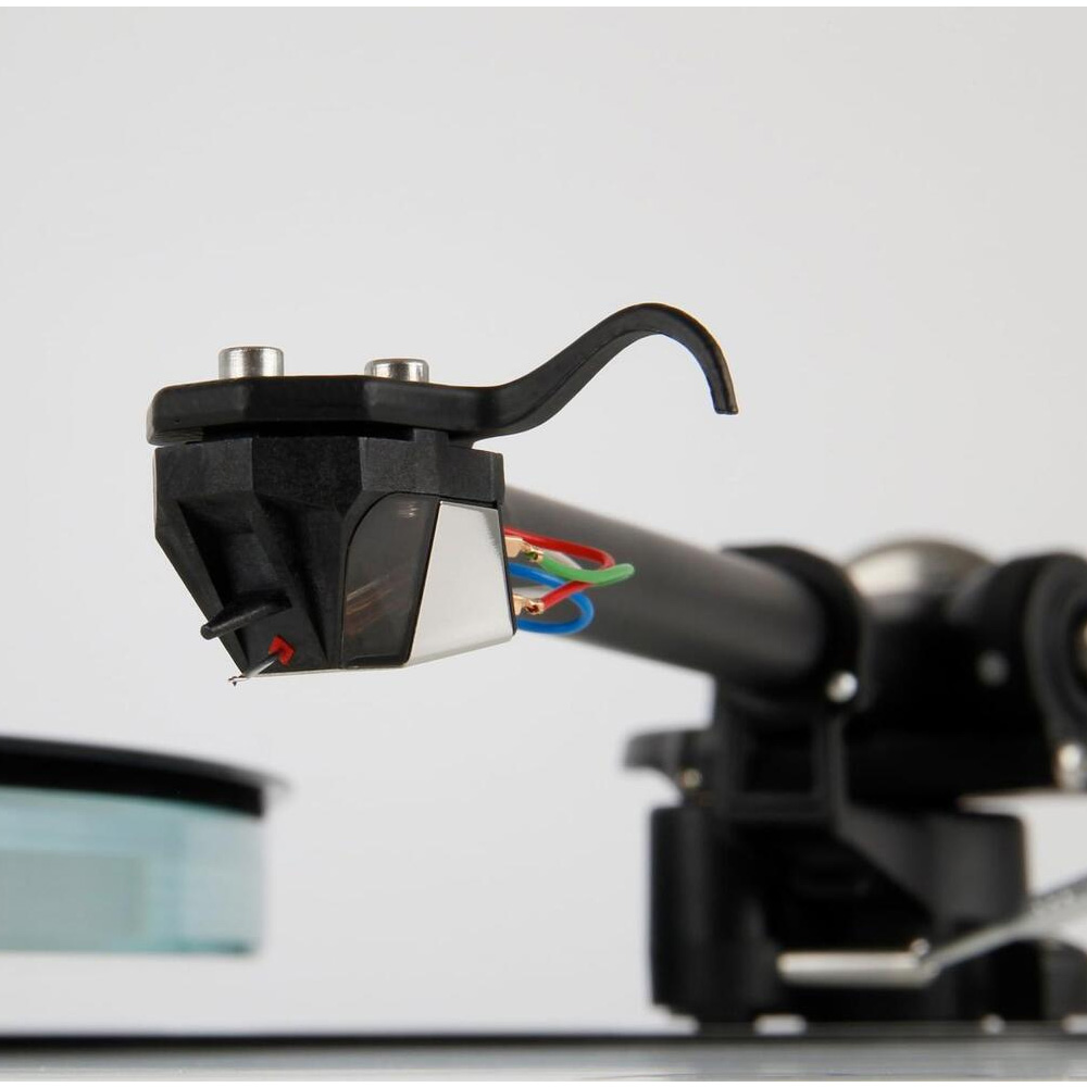

MM-картридж Nd5 заменил модель Exact в линейке ММ-звукоснимателей Rega и устанавливается на заводе на проигрыватели Rega Planar 3 и Rega Planar 6.
