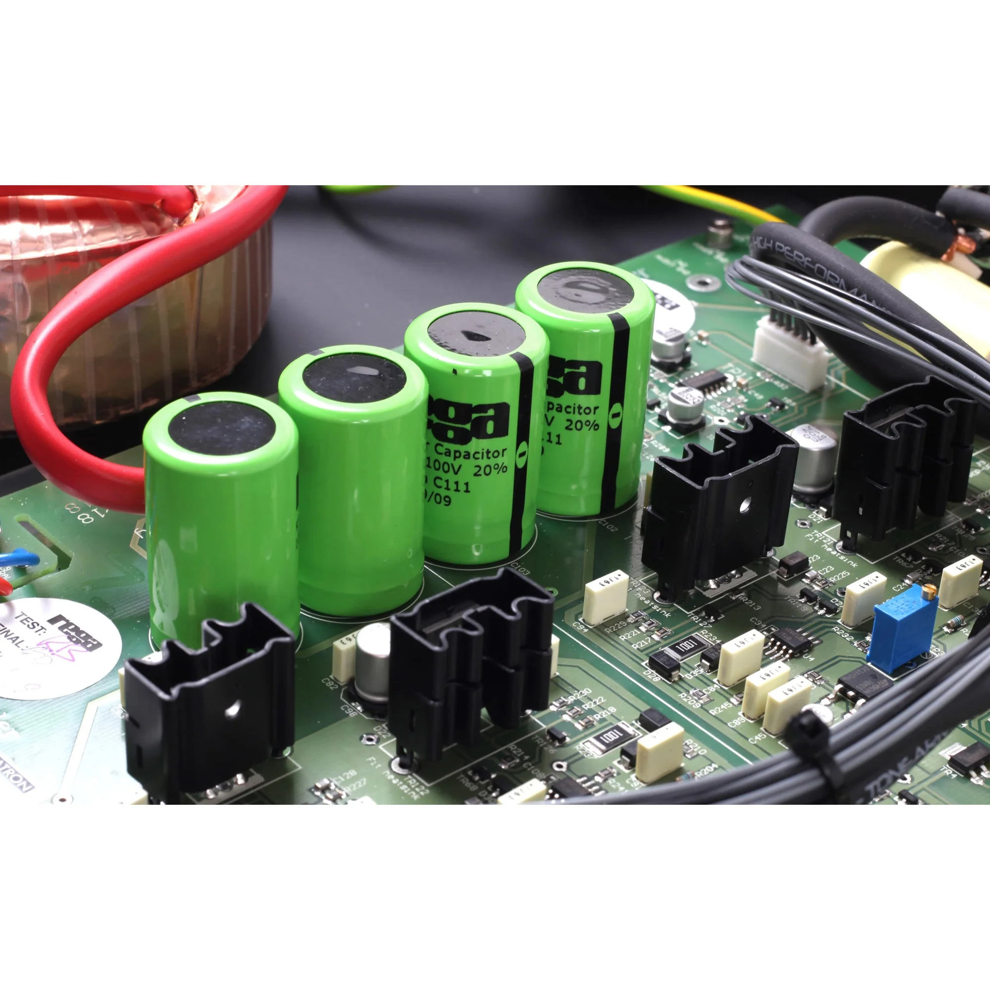

    • блок питания: тороидальный трансформатор, быстродействующие диоды;

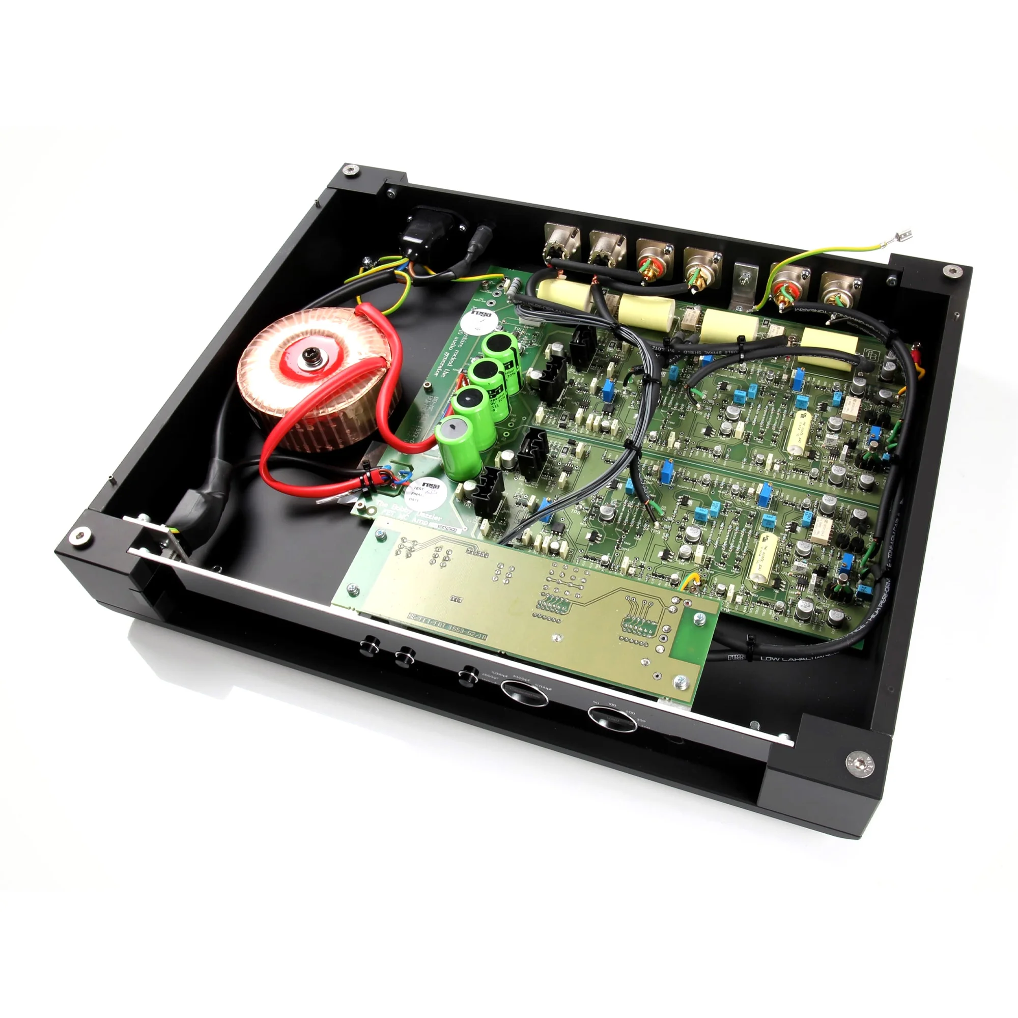

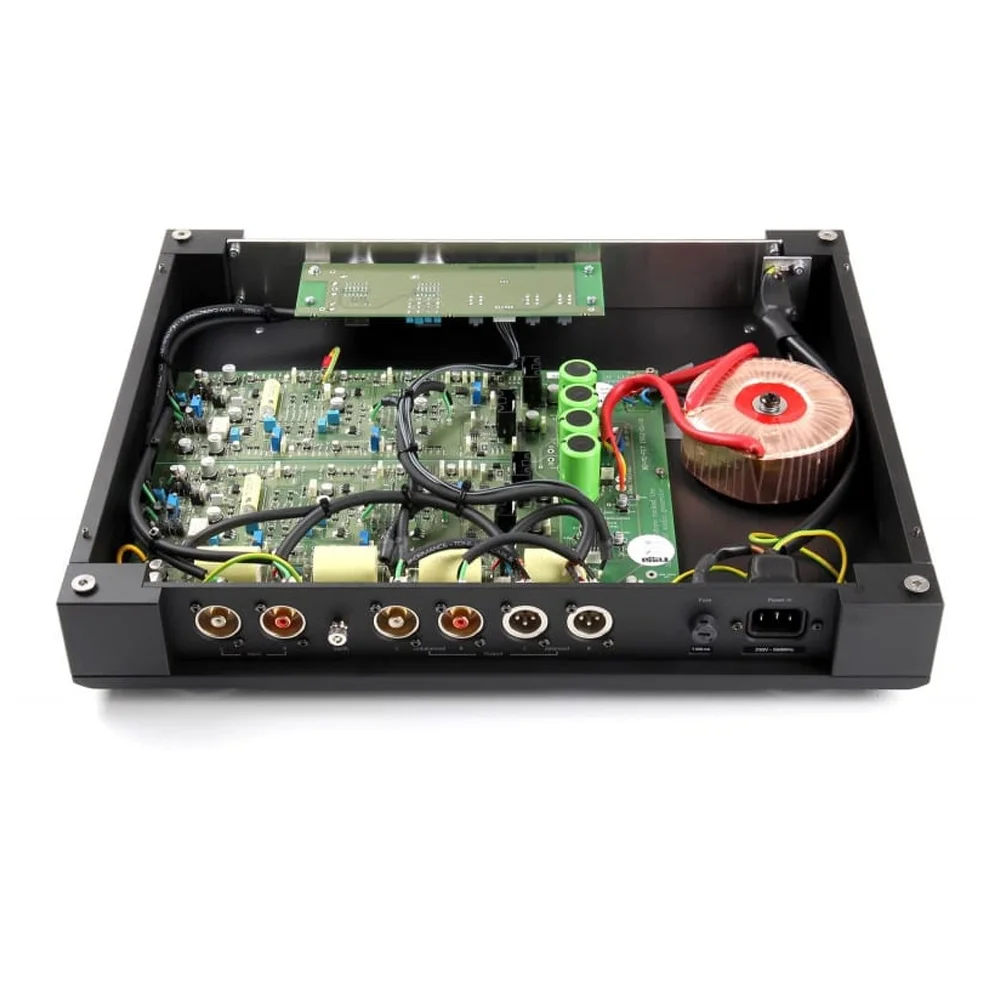

    Во входном (первом) симметричном каскаде усиления, который работает в классе A, задействованы тщательно подобранные полевые транзисторы Linear Systems (параллельное включение), обладающие минимальным уровнем шума. Согласно мнению инженеров компании Rega, такие транзисторы гарантируют отсутствие токов смещения в катушке головки звукоснимателя, благодаря чему хрупкая магнитная «экосистема» картриджа не нарушается. По сути, первый каскад — это пассивная секция RIAA-коррекции для полосы высоких частот.
    Второй (драйверный) каскад представляет собой балансный дифференциальный усилитель A-класса и является активной секцией RIAA-коррекции для полосы низких частот. Третий каскад обладает аналогичной схемотехникой, но предназначается для инвертирования сигнала, поступающего на балансный выход.
    В Rega Aura используется дискретный блок питания с тороидальным трансформатором и быстродействующими диодами, а для каждого каскада имеется собственный локализованный источник питания. Напряжение в блоке питания данного MC-фонокорректора на 60% выше, чем в обычных подобных предусилителях, что дает возможность увеличить запас по мощности. На пути следования сигнала установлены высококачественные полипропиленовые конденсаторы. В каскадах RIAA-коррекции используются полипропиленовые конденсаторы с допуском в 1%, а в остальных частях схемы применяются специализированные конденсаторы, предназначенные для аудио. Все переключатели фонокорректора базируются на высококачественных реле.

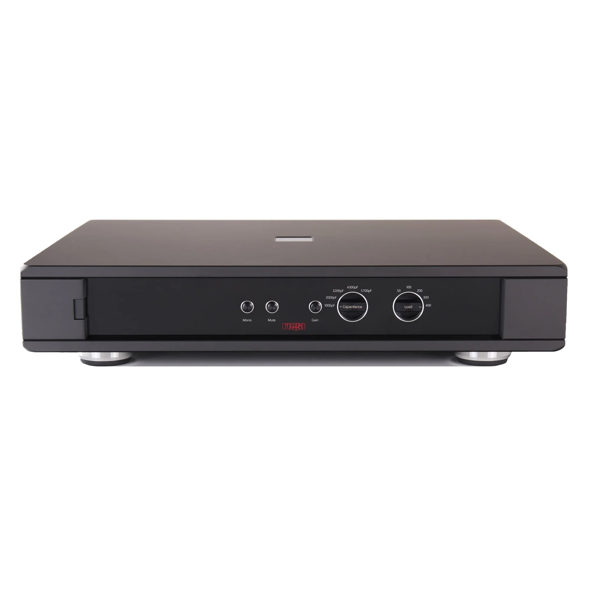

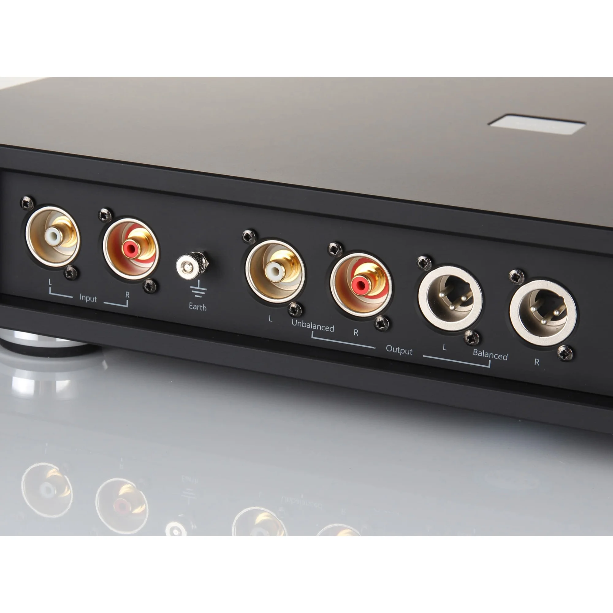

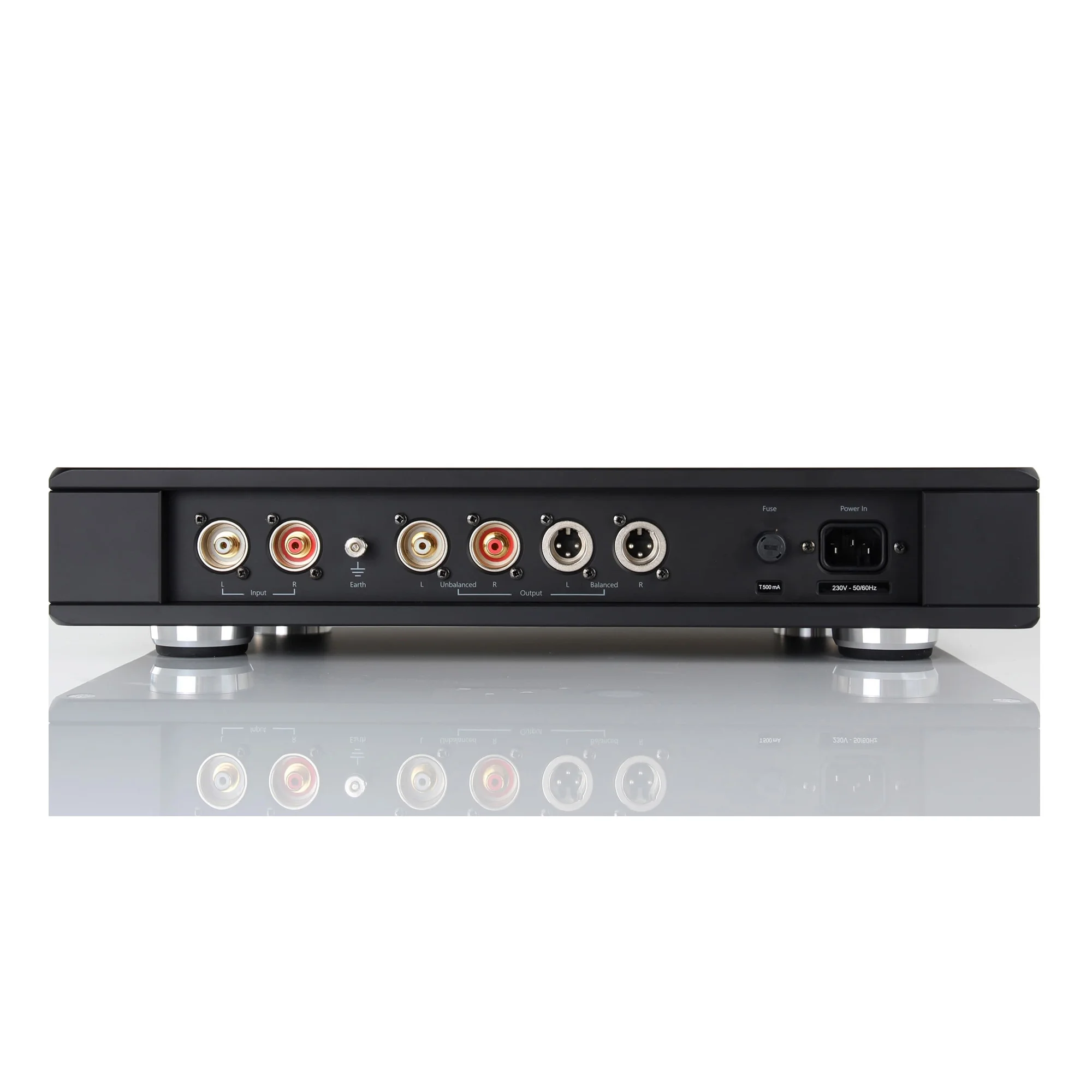

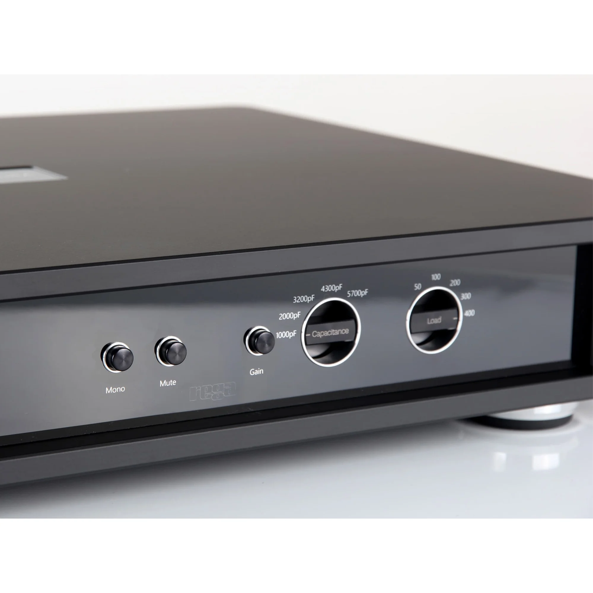

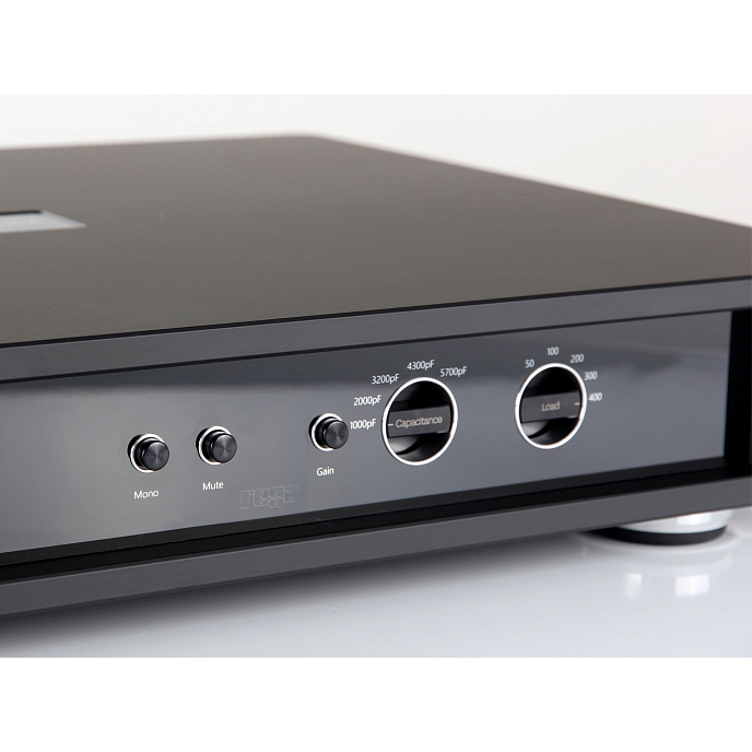

    Референсая модель получила специально разработанный для нее полноразмерный корпус, который минимизирует влияние вибраций на внутренние элементы фонокорректора. Прямо с фронтальной панели можно переключиться в режим «Моно», отключить звук и выбрать один из двух доступных коэффициентов усиления сигнала (69,5 или 63,5 дБ). Там же доступен выбор одного из пяти значений входного сопротивления нагрузки (50, 100, 150, 300 или 400 Ом) и одного из пяти предустановленных значений входной емкости (1000, 2000, 3200, 4300 или 5700 пФ). На тыльной панели Rega Aura имеется RCA-вход и два выхода: несимметричный RCA и балансный XLR.
