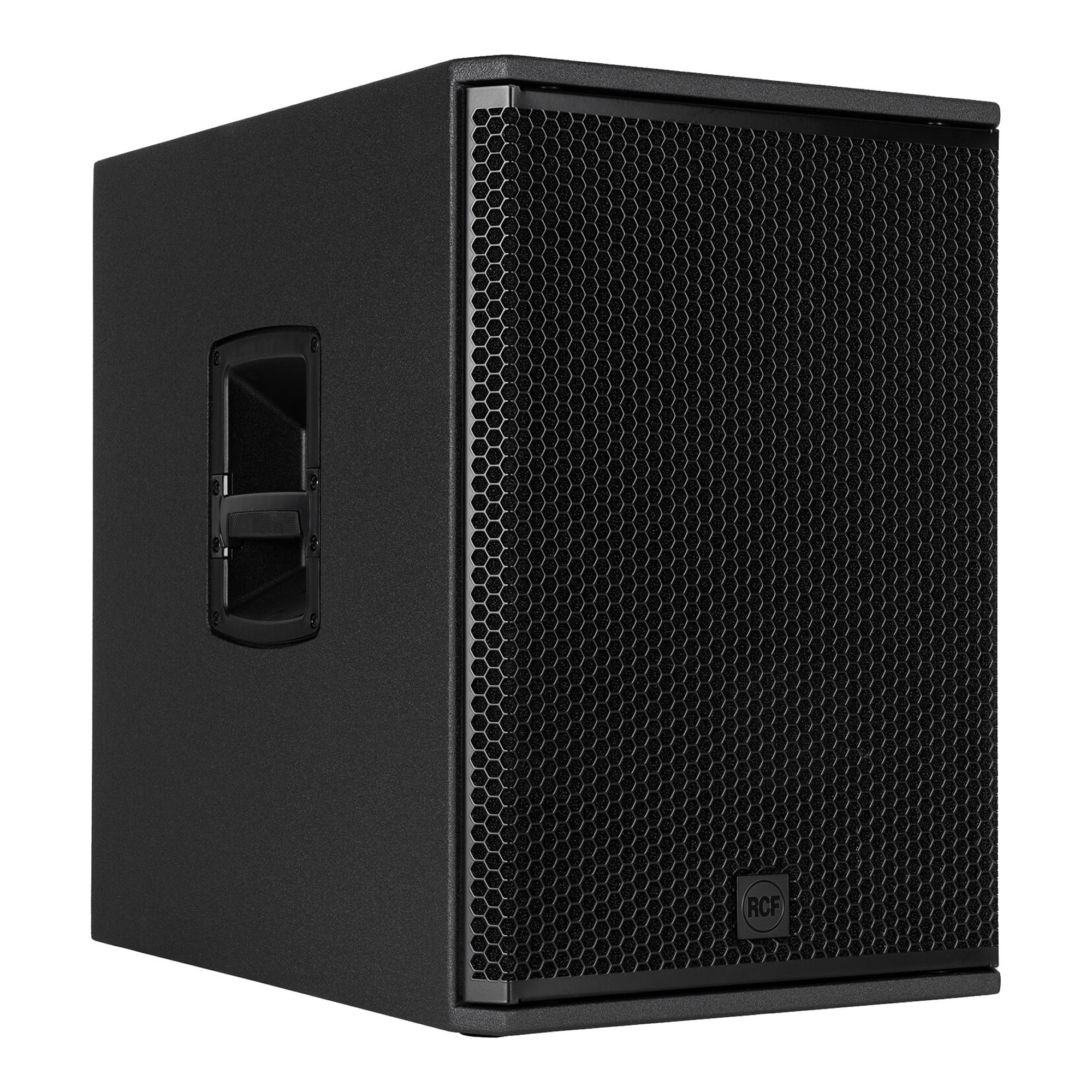

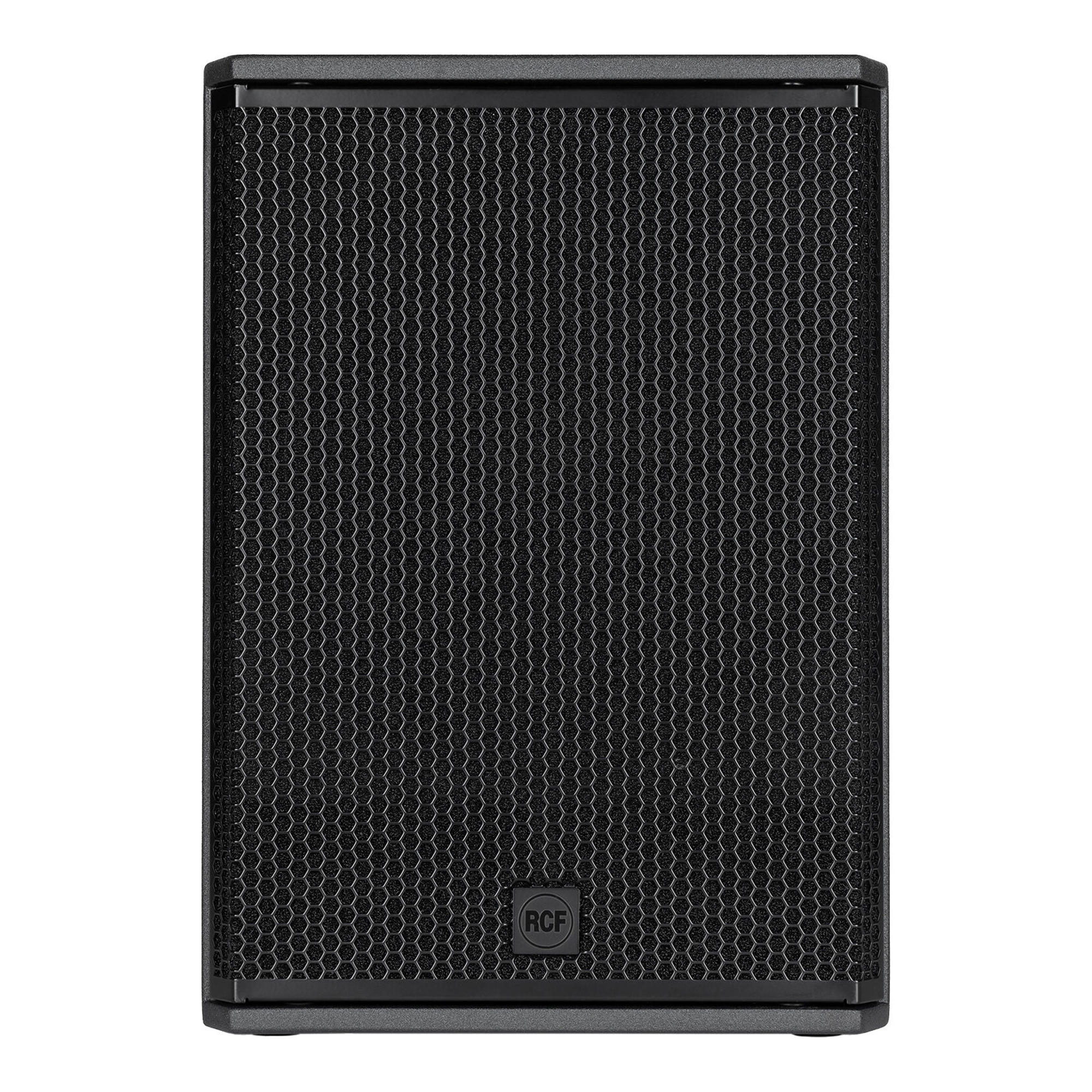

RCF SUB 905-AS MK3 - это профессиональный 15-дюймовый мощный активный сабвуфер, разработанный в дополнение к акустическим системам серии ART или любым другим полнодиапазонным динамикам. Он хорошо подходит для групп, ди-джеев, клубов, туристических компаний и домов проката.
  • усилитель класса D мощностью 2200 Вт;
  • 15-дюймовый низкочастотный динамик, 3-дюймовая звуковая катушка;
  • стерео-кроссовер с возможностью переключения частот;
  • максимальный уровень звукового давления 133 дБ;
  • кардиоидный режим и предустановки;
  • электронный эквалайзер, плавный ограничитель, защита;
  • цельнодеревянная конструкция.

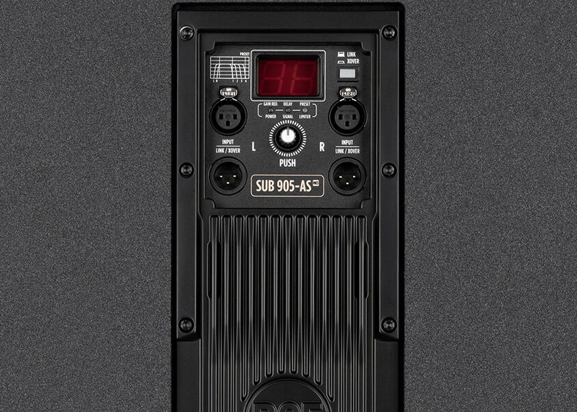

Встроенный в сабвуфер усилитель класса D обеспечивает пиковую мощность 2200 Вт на 15-дюймовом динамике, который обеспечивает диапазон частот от 40 до 120 Гц с максимальным уровнем усиления 133 дБ, что делает его отличным решением для приложений с высокими требованиями. Элементы управления на задней панели включают в себя предварительные настройки, выбор частоты кроссовера и полярности, кардиоиду и параметры задержки на выходе. Прочный корпус из цельного дерева с устойчивым к царапинам полимочевинным покрытием, который можно штабелировать, имеет небольшой вес и обеспечивает быструю настройку и демонтаж.

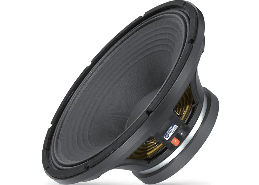

Легкие и мощные низкочастотные динамики RCF являются эталоном высокой производительности. Инженеры разработали прецизионные преобразователи RCF с новыми размерами магнитов и формами для оптимизации магнитного потока при сохранении малого веса. Топология магнитопровода с звуковыми катушками диаметром 15 дюймов и 3,0 дюйма обеспечивает высочайший сбалансированный уровень производительности в трех конкретных областях: поддержание постоянного зазора магнитного потока с высокой степенью целостности, исключительно низкие искажения и эффективная интеграция магнитопровода при минимальном весе конструкции. Оптимизация конструкции Т-образного полюса обеспечивает минимальную степень модуляции магнитного потока в магнитном узле при обычном перемещении звуковой катушки в зазоре.

Самый мощный усилитель в своем классе. Усовершенствования в конструкции преобразователя RCF делают низкочастотные динамики RCF более мощными, поэтому усилитель продолжает эволюцию. Обладая среднеквадратичной мощностью 1100 Вт, усилитель RCF класса D способен выдерживать экстремальные уровни звукового давления благодаря сверхбыстрой атаке, реалистичным переходным характеристикам и очень низким теплопотерям. Они настолько энергоэффективны, что нет необходимости в охлаждающем вентиляторе - усилитель крепится к прочному алюминиевому теплообменнику в задней части корпуса без каких—либо движущихся частей. Входная стереосистема с кроссовером имеет новую конструкцию с низким уровнем искажений и усовершенствованным защитным ограничителем, сохраняющим истинный характер входного сигнала на всех уровнях. Усилители RCF разработаны в соответствии с EN62368-1 для обеспечения максимальной безопасности и имеют блок питания с переключаемым режимом работы, что обеспечивает высокую эффективность при минимальном весе.

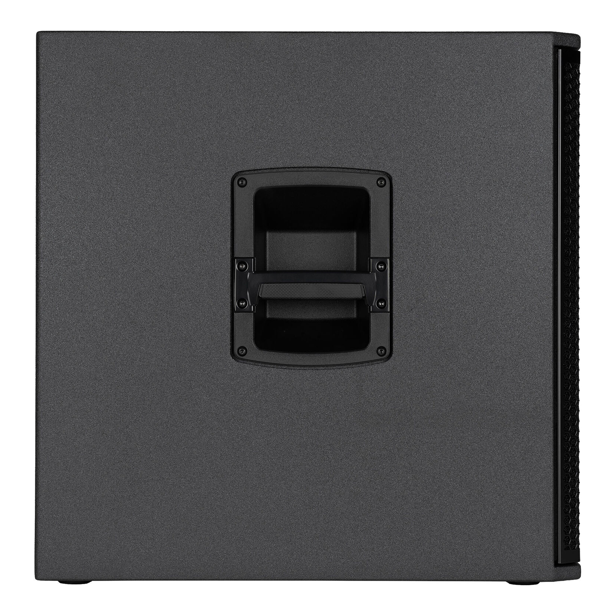

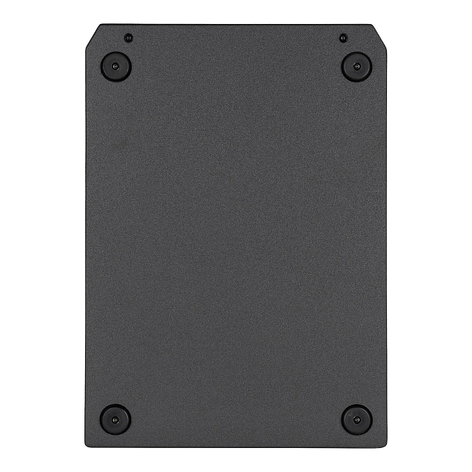

Шкафы RCF изготовлены из высококачественной многослойной древесины твердых пород, покрытой черной полимочевиной. Благодаря эргономичным ручкам шкафы легко складываются в штабель и легко разбираются. Штепсельные розетки сверху и сбоку позволяют использовать блок в различных конфигурациях. Передняя решетка с порошковым покрытием имеет специальную звукопрозрачную пенопластовую подложку с внутренней стороны для дополнительной защиты преобразователей от пыли.
