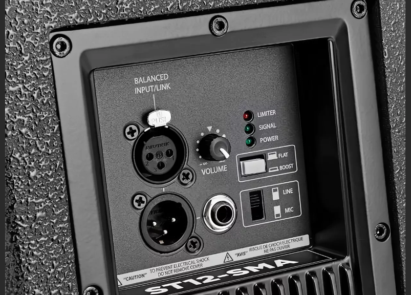

    Подключение к источнику звуку происходит посредством входов на разъемах XLR и 1/4'' Jack TRS. Последний способен корректно работать с балансными и с небалансными типами подключения. Входная чувствительность может быть установлена в положения -2 или +4 дБн. Выход представлен одним разъемом XLR и является балансным. Корпус колонки выполнен из прочной балтийской березовой фанеры и оснащен одной ручкой для транспортировки. Для установки на стойку в наличии имеется стакан 35 мм.
