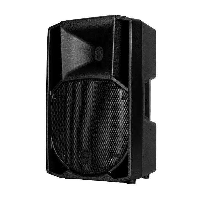

Акустическая система RCF ART 712-A МК5 Black
Код товара: 164382

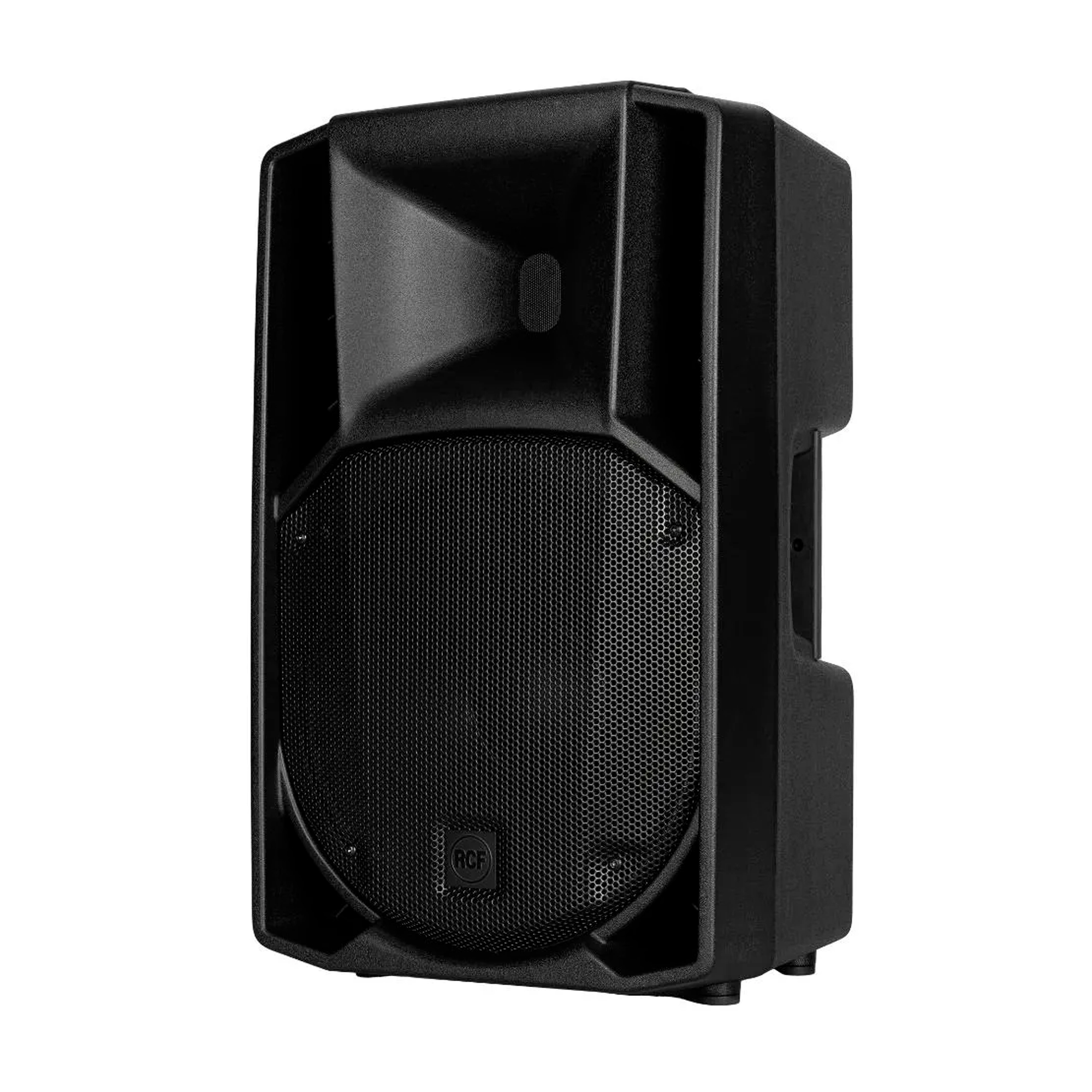

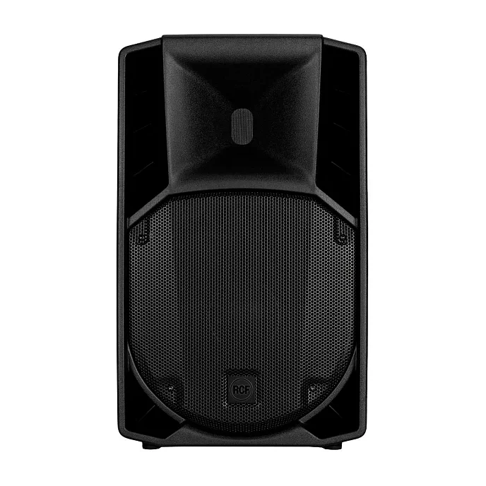

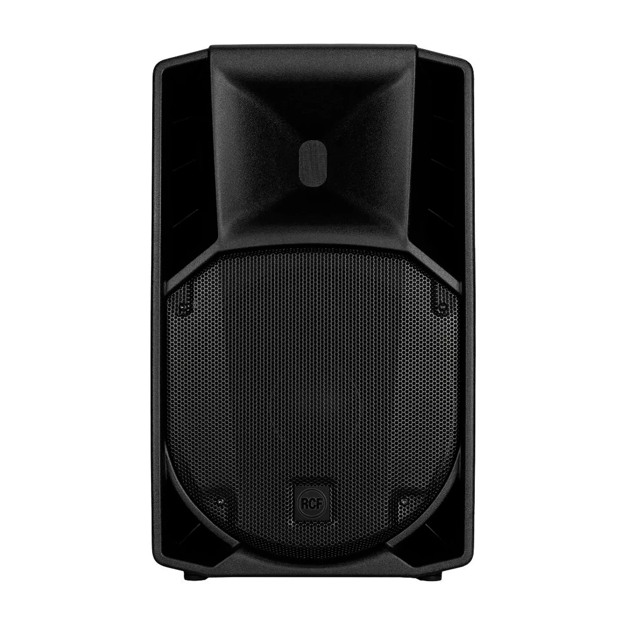

    ART 712-A MK5 - имеет на борту компрессионный драйвер с звуковой катушкой диаметром 1.75'' обеспечивающий чистое воспроизведение голосового спектра и 12'' вуфер обеспечивающий точный отклик и глубокий контроль низких частот.
    • система подходит для использования в качестве основной акустики, сценического монитора или в составе звуковых систем;
    • технологии FiRPHASE и Bass Motion Control оптимизируют динамику, амплитуду и фазу, расширяя самую низкую слышимую частоту и одновременно ограничивая чрезмерные отклонения;

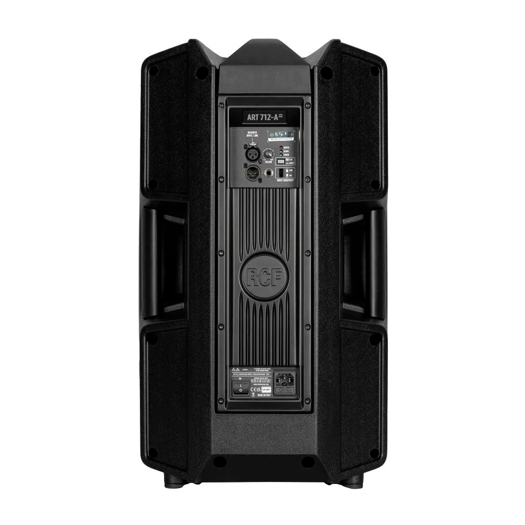

    • функция XBOOST, при нажатии одной кнопки на задней панели громкоговорителя увеличивает глубину и богатство низких частот, создавая ощущение глубокого баса;
    • корпус из полипропиленового композита с внутренними усилениями. Он предотвращает деформации и резонансы.
    Преобразователи изготовлены с использованием самых передовых технологий. Усилитель выдает 700 Вт RMS и управляется через DSP, который обеспечивает функции кроссовера, эквалайзера, управление фазой, лимитер и защиту динамиков.
    Усовершенствованные алгоритмы FiRPHASE и Bass Motion Control оптимизируют динамику, амплитуду и фазу, расширяя самую низкую слышимую частоту и одновременно ограничивая чрезмерные отклонения.
    Нажатием одной кнопки на задней панели громкоговорителя, XBoost увеличивает глубину и богатство низких частот. Основываясь на последних исследованиях RCF, XBoost создает ощущение гораздо более глубокого баса, сохраняя максимальную четкость и контролируя ход низкочастотного динамика. Это приводит к улучшению качества звука на любой громкости, оптимальному как для фоновой музыки, и особенно для использования в полном диапазоне и без сабвуфера.
